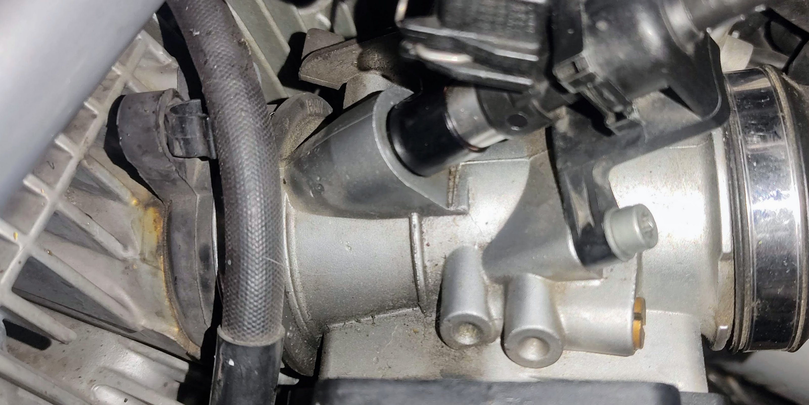

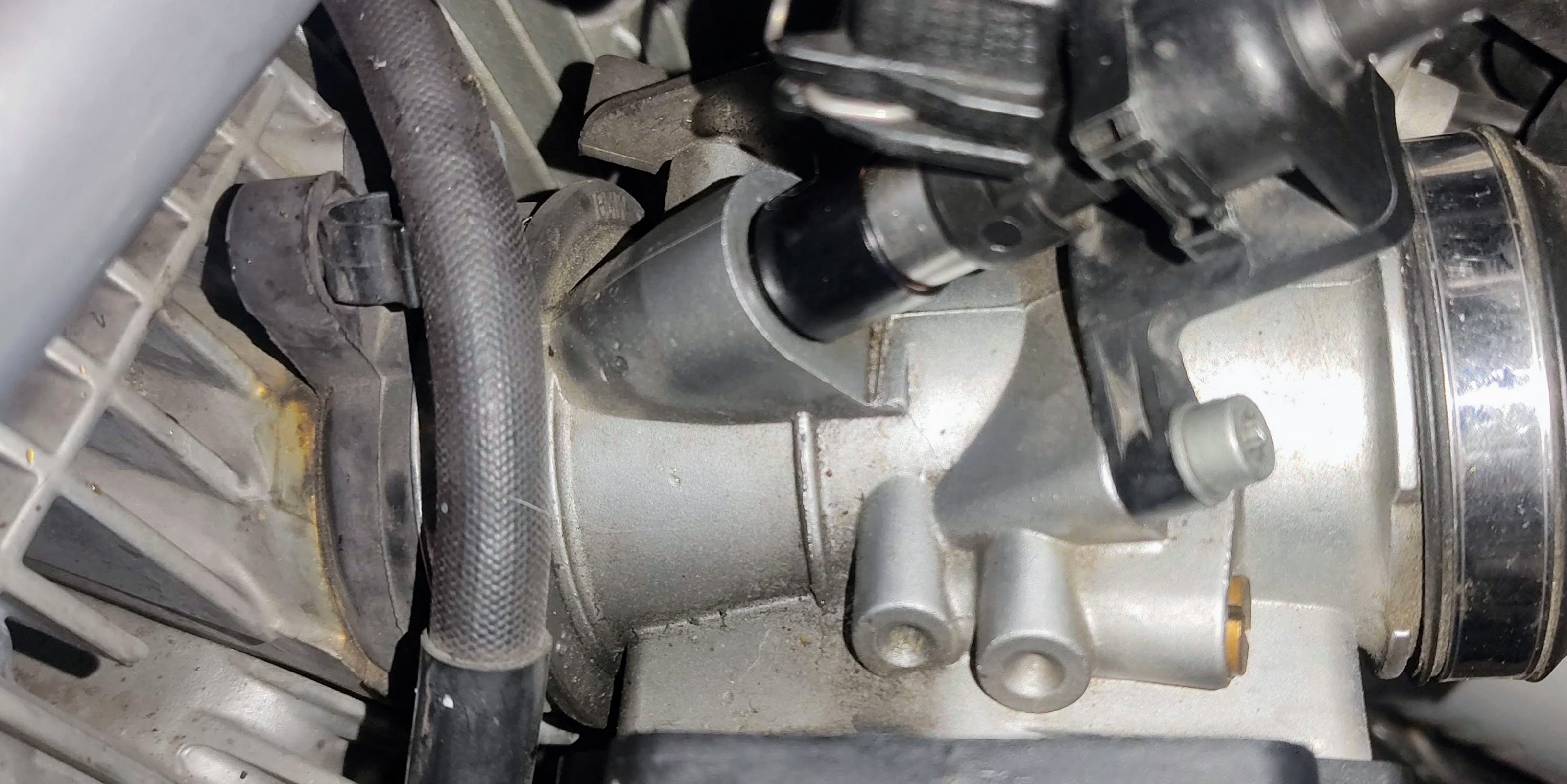

Was andere vielleicht beantworten können...wie und mit was wird dieser Flansch abgedichtet...
Bei einem Ersatz..( welcher ich paarweise machen würde)
@teileklaus .....könnte da sicher einige Praxistipps geben...:blumen:
PS: Auch das Gummi könnte porös sein, darum Paarweise...

Nein, das Deutet auch auf Falschlluft hin.
Anspritzen dann weißt du es.
Kann man mit Hochtemperatur Silikon
abdichten.
Muß natürlich dazu abgeschraubt werden.
So wäre es mir natürlich lieber...
Angegossenes "O-Ring Profil".
Ein Stück mit dem ganzen Flansch.
Nur komplett auswechselbar.
Aber wenn es sein muß, eben auch so.

Aber ich habe gerade noch mal abgesprüht mit Bremsenreiniger: Keine Reaktion.
Weder direkt am Stutzen noch sonstwo an der Verbindung zwischen Drosselklappe und Luftfilterkasten.
Trotzdem verwundert mich, daß es da so aussieht, wie es aussieht.

Tät' ich erst mal nicht beachten. Scheint mir nicht ausfallursächlich. Die Wandstärke der Stutzen ist dermassen groß, daß selbst äußerlich rissige noch dicht sein dürften, weil der Weg für die Risse bis zur Innenwand entsprechend weit ist. Ich hab' die mal vor Jahrzehnten aufgrund einer bestimmten Beobachtung prophylaktisch gewechselt, wäre aber technisch nicht erforderlich gewesen.
Auffällig beim Wechsel sind eher die unsauberen Übergänge und Kanten zwischen Stutzen und Zylinderkopf.

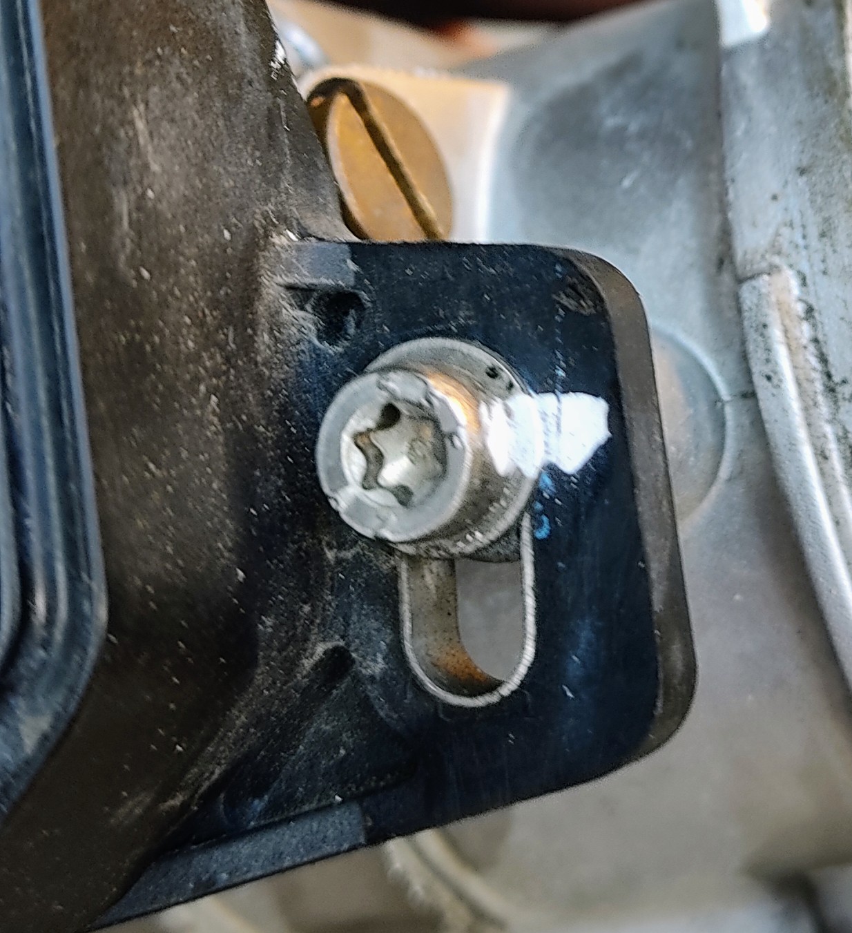

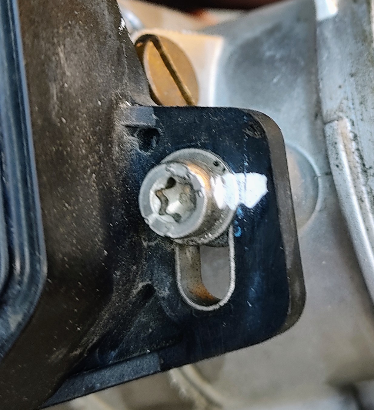

Denke an der Grundeinstellung Drosselklappen anschläge und dem Poti wurde arg rumgebastelt..
Tja, bei der bisherigen DK und dem Poti war das so, siehe Foto... Da sieht man den originalen Lackstift und den Weißen, der drüber gekleistert wurde, nachdem am Poti gefummelt wurde.
Aber jetzt habe ich eine (mutmaßlich) unveränderte DK verbaut.
Das Ergebnis ist aber das Gleiche. Bisher.

Beim Angasen mit den Klappen auf Durchzug spielt die Synchro keine Rolle mehr. Und dabei stirbt Dein Motor offenbar auch nicht ab.
Leistung ist wohl da und Du bist zufrieden.
Warum eierst Du dann immer lieber mit KFR und Motor-aus durch die Prärie?

Ich wag mal einen Versuch....könnte jemand bei einer "unangetasteten linken Seite" ein Foto des Standortes des Poti machen...und gleichzeitig eines der linken Drosselklappen anschlag Schraube ( mit Mass, wieviel die rausgeschraubt ist......ah ja..ne 1150 GSA 2002 einzelzünder
Ist nur gedacht als Hilfe zur Grundeinstellung..welche dann noch vorgenommen werden muss...
Denke da ist einiges "schief"

Ist nur gedacht als Hilfe zur Grundeinstellung...
@elfer-schwob ....Denke Er möchte nicht "binär" Motorradfahren....:Tofunny:
Aber das Poti von der DK, die ich jetzt verbaut habe, ist doch unangetastet.
Und links möchte ich sowieso nicht schon wieder Hand anlegen. 😁
@ Elferschwob: Also auch im Stadtverkehr die DK auf Durchzug, um KFR zu vermeiden? Wäre mal ein Experiment... 😂
