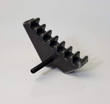

Wenn du den Hallgeber tauschen möchtest, ich hätte dir das passende Werkzeug für die Riemenscheibe. Anlasser raus und reinklemmen. Wenn du möchtest sende ich es dir zu, bleibt für dich nur der Rückversand. Lieferung wäre mein Beitrag an dich zir Motivation.

Wenn der Riemen richtig gespannt ist und nicht rutscht, reicht 6. Gang und Bremse zum Blockieren der Riemenscheibe und lösen der Schraube.
Wenn er rutscht, hilft der Zahnkranzblockierer auch niGS.
Alternativ:
Schwarzen Riemendeckel runter und in die Reifenbude, wahlweise Hinterhofwerkstatt.
Dort 2 Sek. den Knattermaxen an die Schraube dranhalten (lassen), wieder anlegen und daheim in Ruhe abschrauben.

Sag mir ob ich einen Denkfehler habe. Der Blockierer blockiert die Schwungscheibe auf der Kurbelwelle, davor ist die Riemenscheibe mit der Schraube SW16.

oh Mann, Stephan!
Klar hab ich nen Denkfehler, sorry!
War Quatsch!
Ich war versehentl. bei der oberen Riemenscheibe.
Dein Blockierer taugt selbstverständlich!
Ist aber eigentl. nicht nötig.
Eher brauchts den laangen Hebel für die Nuß!

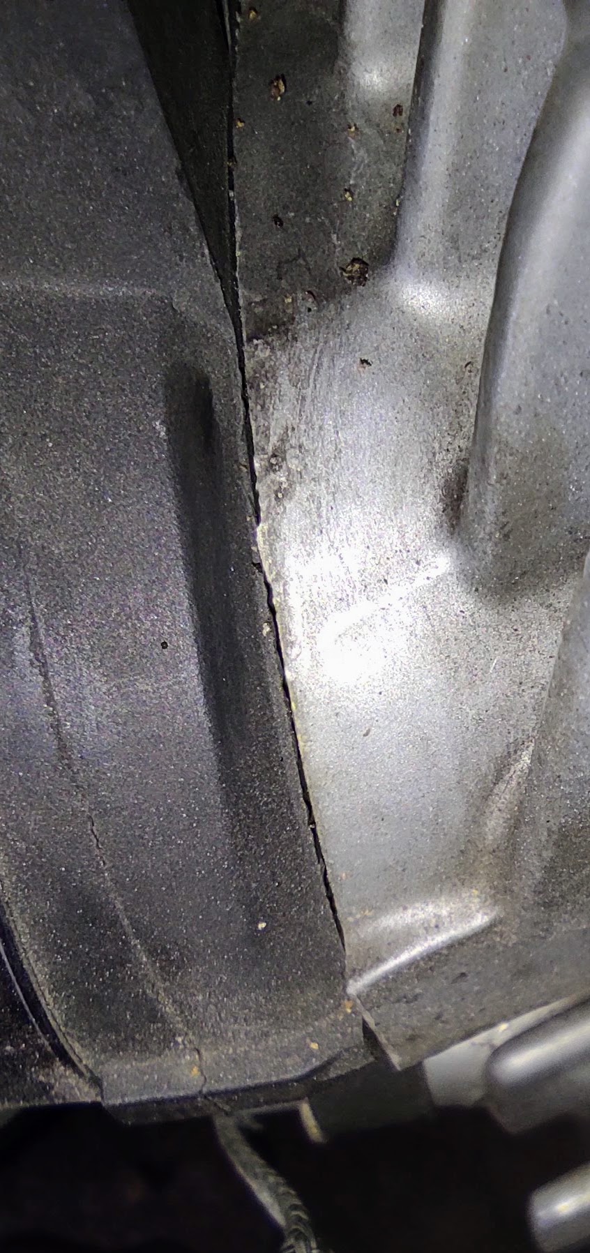

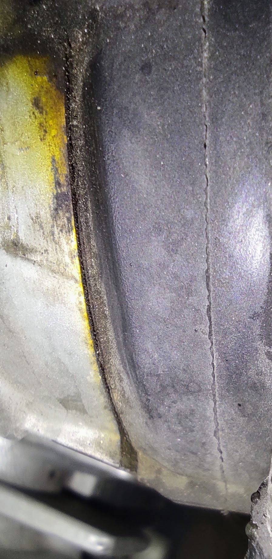

PS: Eines ist mir noch aufgefallen: Auf der linken Seite sind an der Stelle, wo der der Ansaugstutzen in den Zylinderkopf eingeführt ist, oben leichte, mutmaßlich ölige "Schmauchspuren". die auf der anderen Seite so nicht vorhanden sind. Darf das?
Nein, das Deutet auch auf Falschlluft hin.
Anspritzen dann weißt du es.
Kann man mit Hochtemperatur Silikon
abdichten.
Muß natürlich dazu abgeschraubt werden.

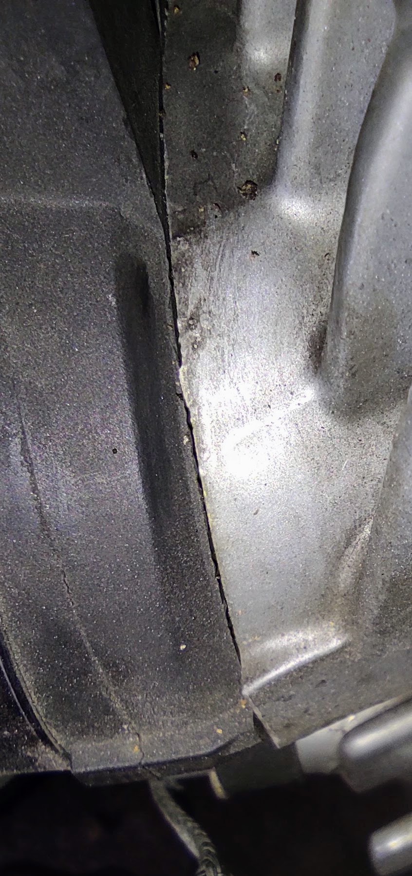

Hier mal zwei Bilder.
Einmal rechts, weitgehend sauber.
Einmal links, versifft.
