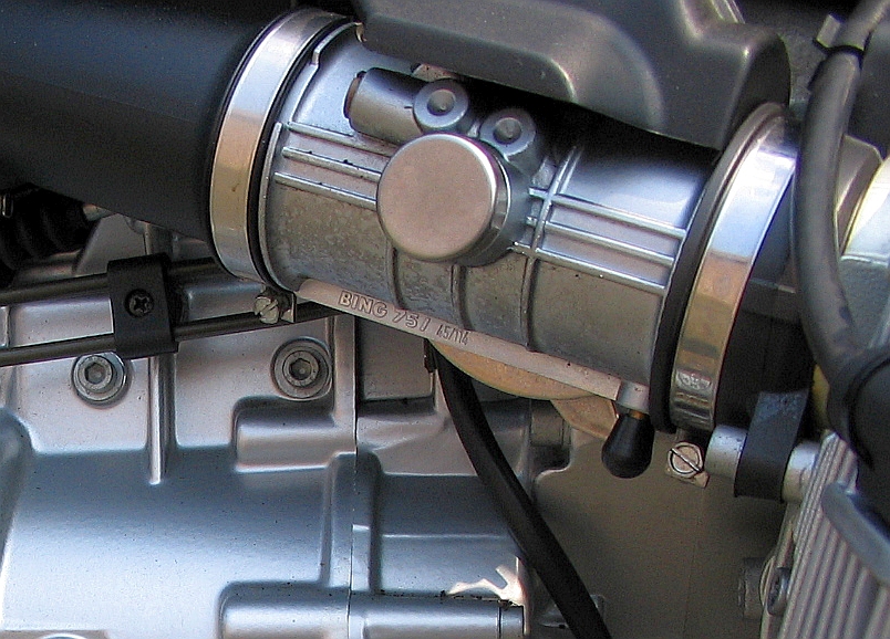

Aber jetzt habe ich eine (mutmaßlich) unveränderte DK verbaut.
Ich glaube das täuscht, denn, wie man auf dem Bild bei genauer Betrachtung erkennen kann, sind da noch winzige Reste der ursprünglichen blauen Schraubensicherungsfarbe zu erkennen.
Da hat also schon einmal jemand gedreht und anschließend das Ergebnis mit weißem Schraubensicherungslack "professionalisiert". Könnte von mir sein, weil ich auch keine blaue habe ;-).
Cyborg
Cyborg
08.05.2019
923
Brandenburg
1150 GS 2002, 1200GSA 2011, Tiger 955i 2003
Da hat also schon einmal jemand gedreht und anschließend das Ergebnis mit weißem Schraubensicherungslack "professionalisiert". Könnte von mir sein ;-).
Nein, das ist die, die ich jetzt abgebaut habe. An der war auf jeden Fall schon mal wert dran.
An der anderen - hoffentlich - nicht

M. W. sind auf den eigentl. Drosselkappen Gradzahlen eingestanzt, 5 o. 6 Grad.
Ist wohl die Öffnung im LL und das variiert zw. GS, RS, R...
Leider nur demontiert zu sehn.
Wenn die ganzen Einheiten mal gewechselt wurden, wäre es möglich, daß welche vom anderen Modell verwendet wurden, die äußerlich identisch aussehn.
Daher könnten die versiegelten Anschläge für die GS zu knapp eingedreht sein.
Franz Gans
Franz Gans
20.03.2008
6.364
Gibt es dazu eventuell einen irgendwo dokumentierten Zusammenhang zu den auf dem Druckgußsteg am unteren Drosselklappenende eingeprägten / -geschlagenen Kennungen?
Cyborg
Cyborg
08.05.2019
923
Brandenburg
Super oder Superplus?
[/QUOTE
Superplus.
Hmmm. Ich war neugierig und da die vorher verbauten DK ja in der Garage liegen, hab ich geguckt. Ich kann da nirgendwo Gradzahlen sehen.
Wäre ansonsten ein interessanter Ansatz (gewesen). 😊
