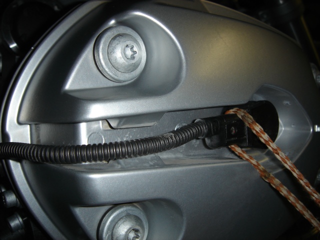

Kann mir vielleicht jemand erklären wie ich meine Zündkerzen wechseln kann. Zuerst den schwarzen Schutz am Zylinder abnehemen - OK dann ist darunter nochso ein Stecker - den kriege ich nicht so leicht ab - gibt es da einen Trick oder gibts da einen Schlüssel dafür.
Untere Zündkerze am Zylinder das gleiche Problem.
Und auf der anderen 2. Seite des Zylinders das gleiche Spiel.
Wer kann mir helfen??????

Hi,
Ich kann jeden nur warnen mit irgendeinem Metallhebel an den Kerzenstecker rumzuhebeln.
Wenn auch nur ein wenig Bakalit
beim abrutschen wegspringt, arbeitet das ganze nur noch mit Aussetzern
Lt. meinem Händler sind 9 von 10 Kerzenstecker durch solche Attacken beschädigt.
Entweder man besorgt sich den org.
Plastikheber oder man macht das
ganze mit einer Schnur.
Damit fährt man auf der Kabelseite unten durch,hält beide Enden fest, und zieht das ganze ab.
Peter

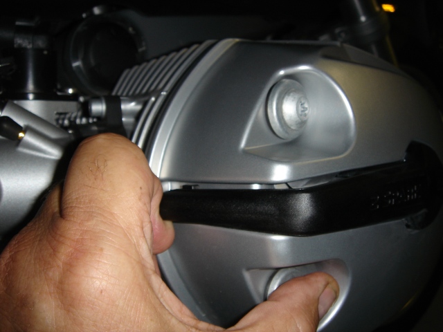

@Dietmar,
Du kannst es glauben mit dem abspringen
des Bakalits.
Ich hab mal 2 Pics gemacht.
Peter

@Peter
Wer -wie Du im zweiten Bild zeigst- die Zündspule abzieht,
bricht unter ungünstigen Umständen den Stecker ab.
Auch hier ist der richtige Winkel und Gefühl gefragt.
Und das mit dem Absplittern = defekt glaube ich weiterhin nicht,
da ich mir keinen technischen Hintergrund dafür erklären kann.
Ein Bild von diesen omninösen defekten Zündspulen wäre daher nett.

@Dietmar,
"bricht unter ungünstigen Umständen den Stecker ab"
Da bricht nix ab.
Nochmals: das ist die stabilste Stelle an
der Spule. Zumal noch der Stecker vom Kabel drin ist!
Da ziehst du gerade raus und gut ists.
Wenn du, wie ich es oben beschrieben
habe machst, gehts noch leichter.
Und wegen dem Pic vom abgesplitterten Bakalit??
fahre ich garantiert net zum Händler.
Aber hebel du deinen Stecker weiterhin mit den 2 Schraubenzieher runter.
Peter

jetzt misch ich mich hier doch ein, und roll den Thread wieder auf, weil ich grad das gleiche Problem habe...
Beim Hauptkerzenstecker geht das ja alles ganz toll, ich hab da so zwei kleine Plastikteile aus nem Fahradreparaturset. Sehen aus wie Reifenabzieher halt klein und aus Plastik. Mit denen von beiden Seiten unter den Stecker gehebelt, geht ganz leicht, ob man vorher den kleinen Stecker des Kabels abmacht oder nicht, ist m.E. egal, weil der Stecker nur langsam rausschlürft und nicht ruckartig kommt.
Aber die Nebenkerzen unter dem Zylinderkopf hab ich auch noch nicht rausbekommen, bzw. ich trau mich nicht, noch fester zu ziehen, aus Angst was abzubrechen. Da hab ich auf jeden Fall den kleinen Kabelstecker vorher abgemacht, damit man besser hinkommt. Aber da rührt sich absolut nichts.
Ich kann mir auch nicht vorstellen, dass es mit dem Abzieh-Dingsbums viel besser gehen würde, ich hab meine Q ja schon fast umgeworfen vor lauter Ziehen :-), na ja nicht ganz.
Gibt es da vielleicht noch irgendeinen Sicherungsnippel, den man vorher umlegen muss, oder sowas ähnliches?
Danke
Alex
