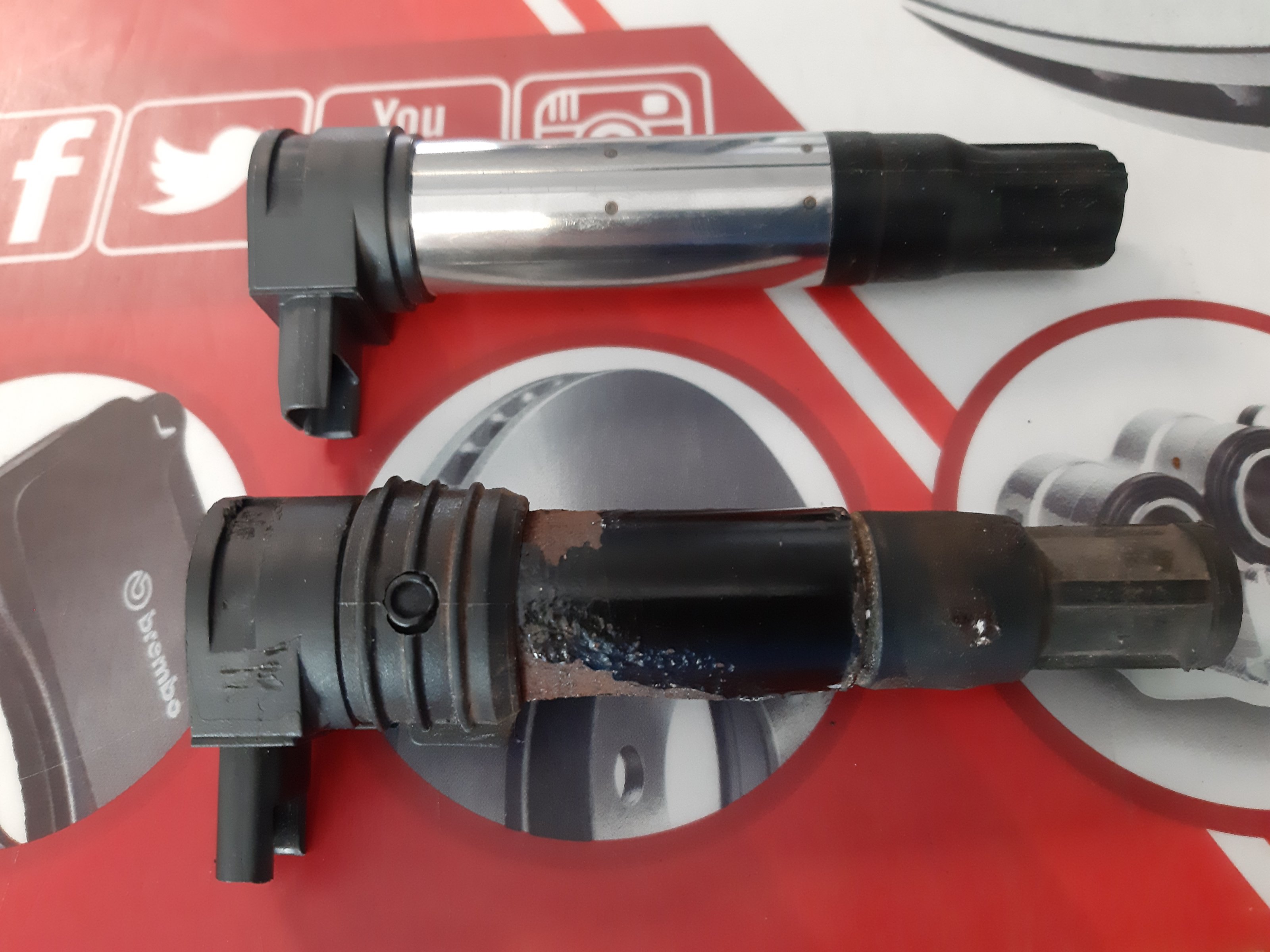

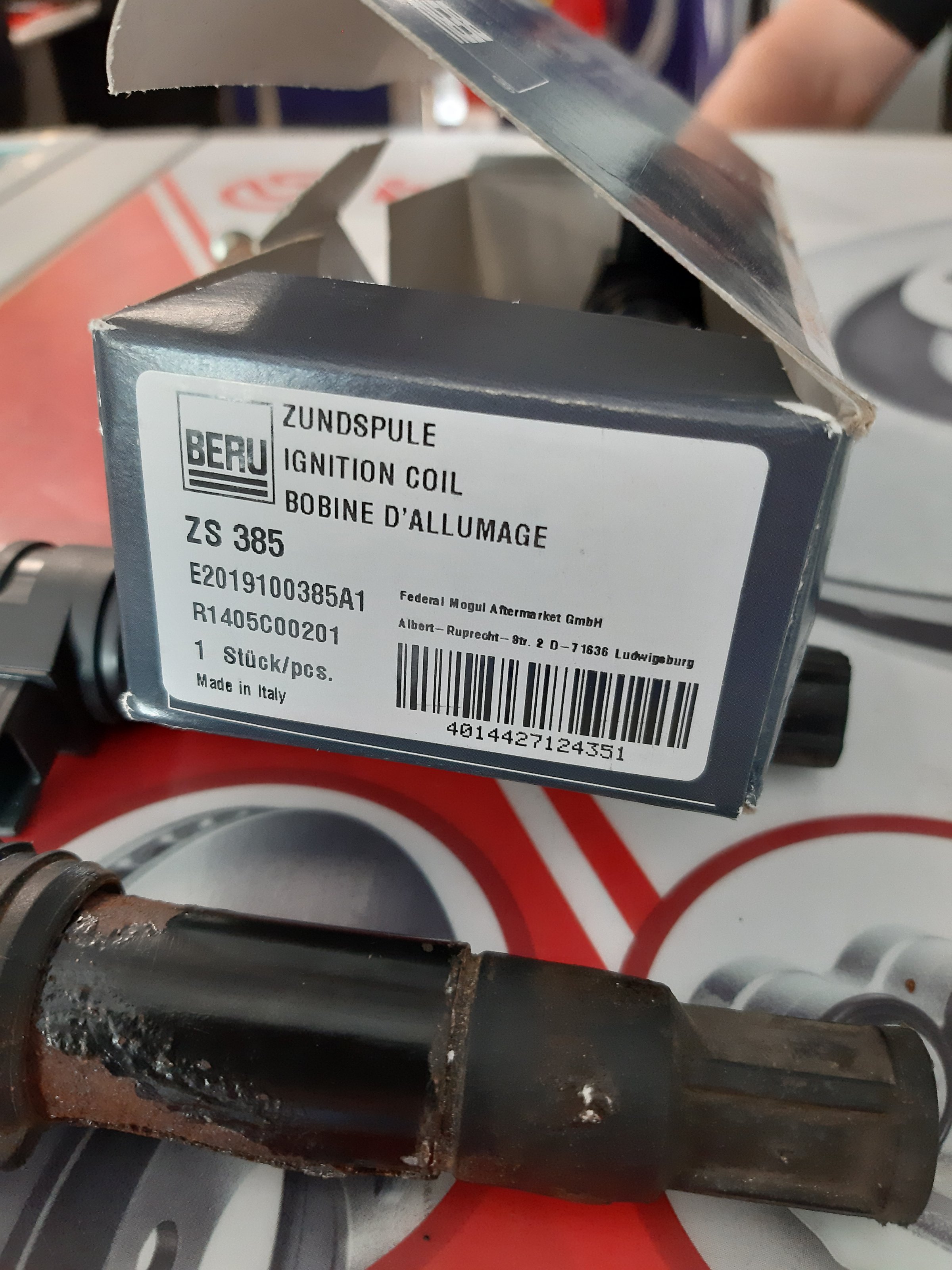

Hallo zusammen, ich bin auf der Suche nach Zündspulen für meine Q. Habe welche bestellt, aber die passen irgendwie nicht. Zum einen rastet die Zündkerze nicht richtig ein und die Zündspule steht auf dem Zylinderkopf vor und ich bekomme die Abdeckung nicht aufgesteckt. Zum anderen ist die neue Spule anders aufgebaut. Meine alte Spule hat eine Gummiabdichtung und die neue nicht. Hat schon mal einer das Problem gehabt?

Hallo Tommy
Es stimmt die Kerze rastet nicht richtig ein, meiner Meinung nach. Es "klickt" nicht hörbar und das macht mich nervös.
Die Info mit den geänderten Spulen habe ich von Truckie weiter oben im Chat erhalten. Das Gummi kann man umbauen richtig an der neuen Spule fehlen allerdings die Haltenasen für das Gummi, dürfte aber nicht weiter schlimm sein.
Habe jetzt von einem Freund eine alte originale Zündspule bekommen. Die flutscht sauber rein und es "klickt" auch wenn der Stecker auf der Mittelelektrode einrastet. Das beruhigt mich sehr. Ich spule täglich viele KM ab und muß mich verlassen können dass alles funktioniert

Die Berus "rasten" nicht ein, wie du beschrieben hast, das stimmt schon. Aber wenn sie einmal drin sind, sitzen sie trotzdem fest und zünden zuverlässig; ich habe die seit Jahreswechsel auch drin.
Zum Einsetzen habe ich die Gummiteile etwas mit Silikonspray behandelt; ich habe den Eindruck, dass sie etwas leichter einzusetzen sind, aber sie sitzen nicht ganz so weit drin wie die Originalen.
Kannst du problemlos verwenden.

Da muss ich mal Volker (Truckie) beistehen: auch wenn es mich bzw. meine 11er nicht wirklich beschäftigt, so hat Volker mehrmals hier im Forum darauf hingewiesen dass die von BERU zwar passen aber nicht so satt einrasten wie die originalen Kerzensteckerspulen vom Freundlichen. Dafür aber bedeutend preiswerter sind. Den Gummi kann man umstecken.

Ich habe es eben nochmal mit einer originalen und einer Beru-Spule probiert.
Die Originalen rasten satt ein. Die Berus sitzen (bei mir) strammer im Gummi, schon deshalb rastet das nicht so deutlich. (Ich weiß nicht, wie das mit neuen BMW-Spulen wäre ;) ). Wenn man sie vernünftig aufsetzt, hört man aber auch, wie die SAE-Mutter in der Beru-Spule ordentlich sitzt.
