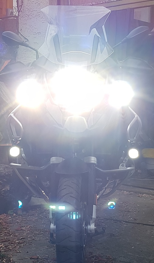

es ist vollbracht:
Alles funktioniert einwandfrei. Mit dem neuen LIN-Schalter lassen sich alle möglichen Sachen anstellen: Ein- und Aus-Schalten per je 2 Sek.-Tastenbetätigung (z.B. Blinkerrücksteller) oder nur temporäres Schalten, solange wie ein Schalter betätigt ist (Lichthupe/Fernlicht). Der LIN-Schalter wird nur angeschlossen und dann der entsprechende Taster/Schalter gedrückt. Der LIN-Schalter erkennt die Bus-Adressen und führt dann die entsprechende Schaltfunktion aus. Der Bus wurde an der gelben Leitung zum Tachodisplay angezapft. Wenn die Fernscheinwerferhalter gleich die richtigen gewesen wären, wäre der Anbau in ca. 3-4h erledigt gewesen. So musste ich das Moped eben 2x auseinander nehmen. Jetzt weiß ich aber, wie es geht :D
Danke an alle, die mit Tips geholfen haben.
Gruß Axel

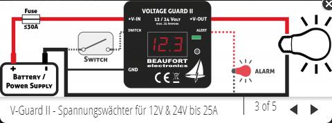

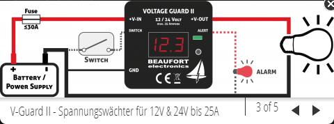

habe mir gerade den Beaufort V-Guard II Spannungswächter bei meiner R1200GS LC Bj.2017 eingebaut.
Dieses Gerät hab ich so eingestellt, dass er bei 13,2V sofort aus und bei 13,8V nach 3s einschaltet.
Also leuchten die Nebelscheinwerfer nur bei laufendem Motor!
Hab es jetzt ein paar mal getestet und es funktioniert.
Es gibt aber auch 2 Schattenseiten:
1.) das Gerät ist nicht Spritzwasser geschützt (habe es mit Silikon "hoffentlich" genug abgedichtet)
2.) Die Nebelscheinwerfer funktionieren nur bei laufenden Motor
Ich hoffe dass ich die €40,- gut investiert habe, und das Ding einiges Sessionen hält. :-)
