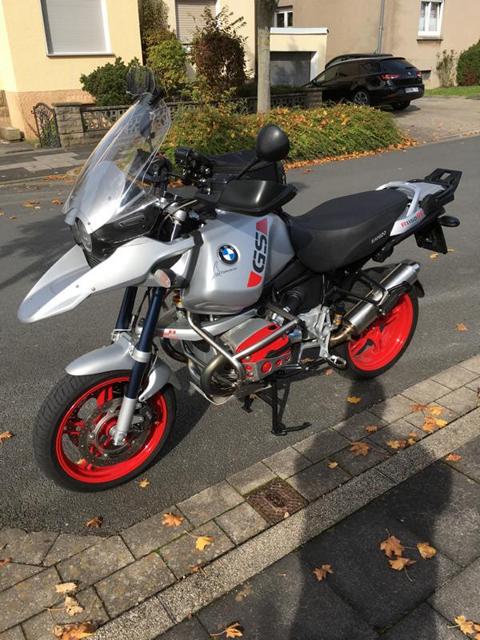

Hoi,
bei Interesse könnte ich Dir eine sehr gepflegte ADV mit 21tsd. km und Scheckheftpflege anbieten.
Schick einfach für mehr Infos eine PN.
Gruß Jupp
Erg-Chebbi
Erg-Chebbi
21.03.2016
1.850
72622 Nürtingen
R1100 GS, BJ `96
Schickes Teil. 17" Vorderrad? Das sieht so klein aus.
Grüße Martin
Boxerjupp
Boxerjupp
07.04.2017
1.299
Warendorf
BMW HP2 S; BMW HP2 MM; KTM div.
Hoi,
ja 17", kannst aber alle org. Teile dazu haben.
