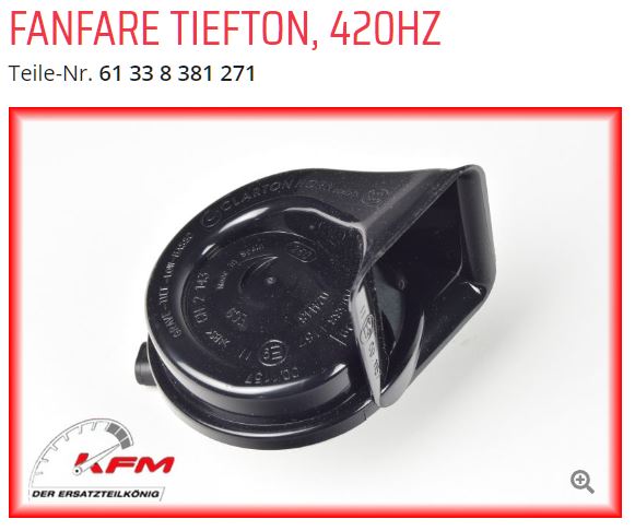

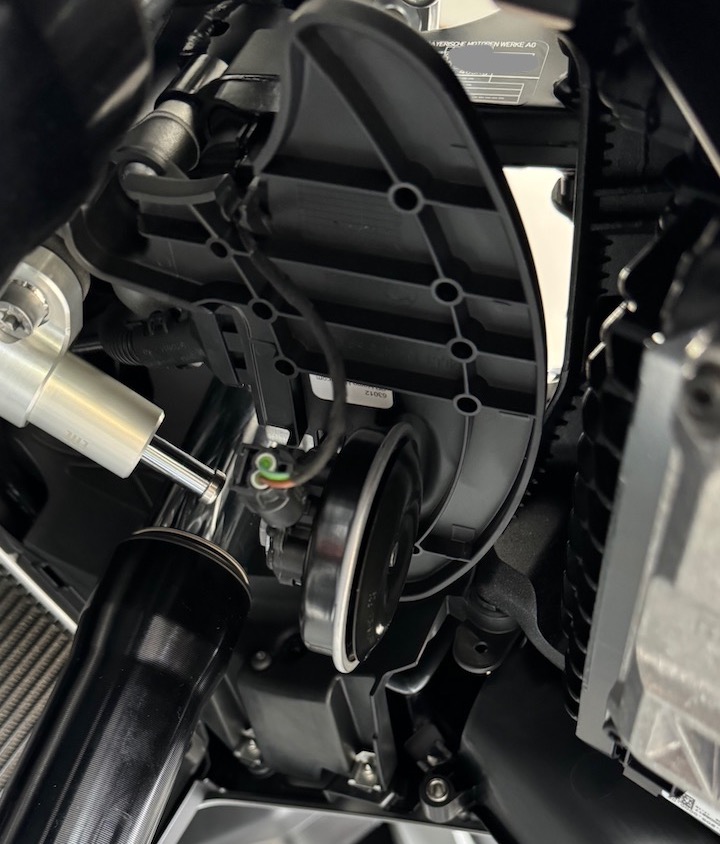

Diskutiere Alternative Hupe bei der R1300GS im Zubehör Forum im Bereich Modellunabhängige Foren; Hat schon jemand eine lautere Alternative gefunden, die dort passt? Die Hupe ist von oben mit einer Schraube befestigt.
