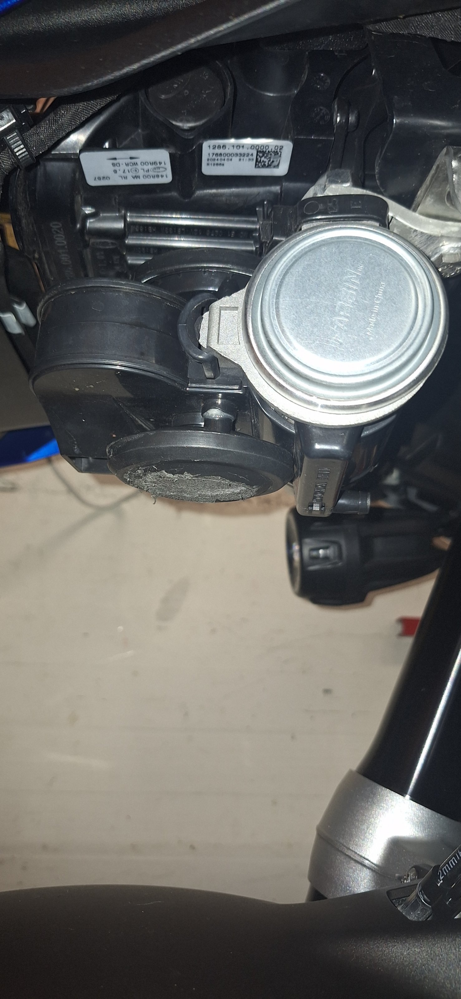

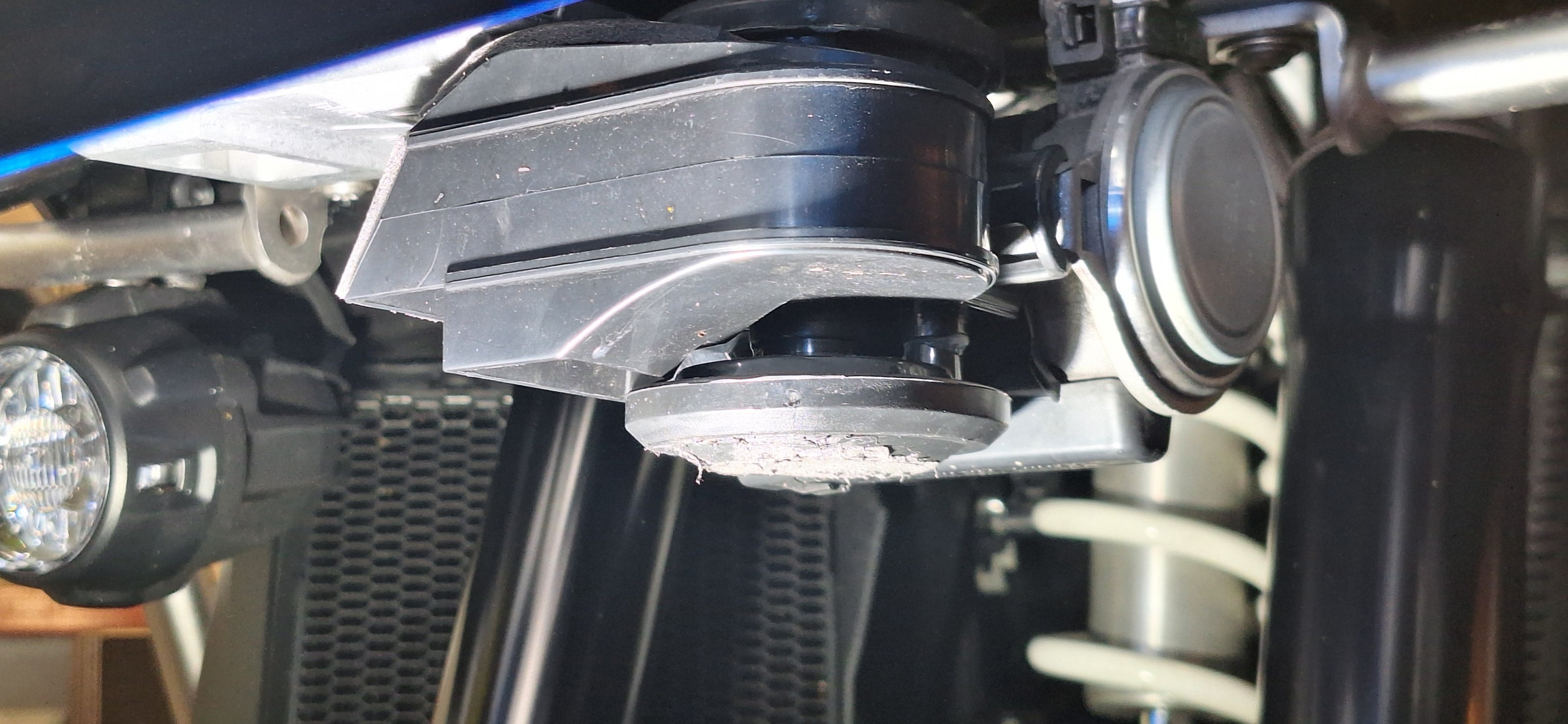

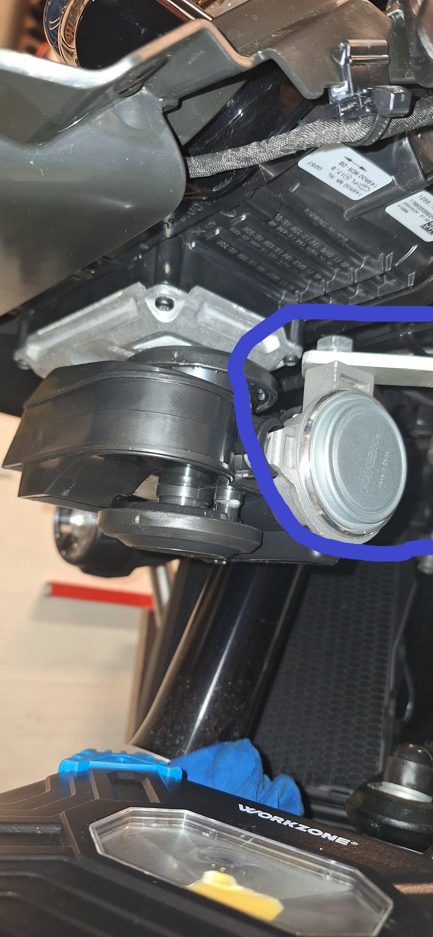

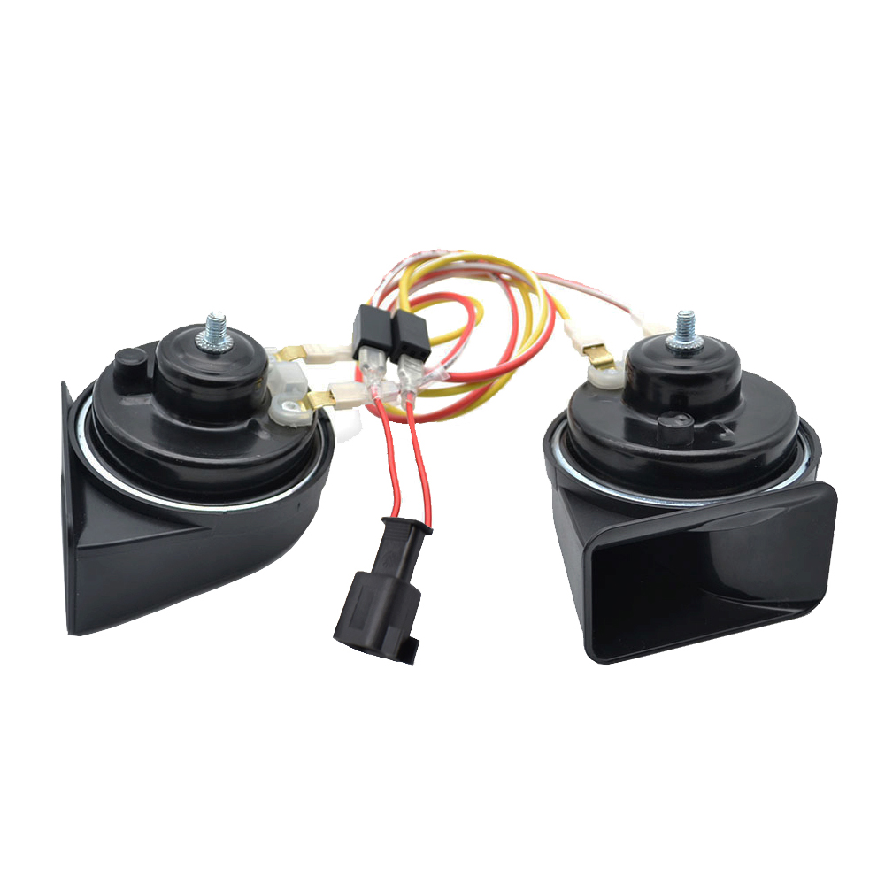

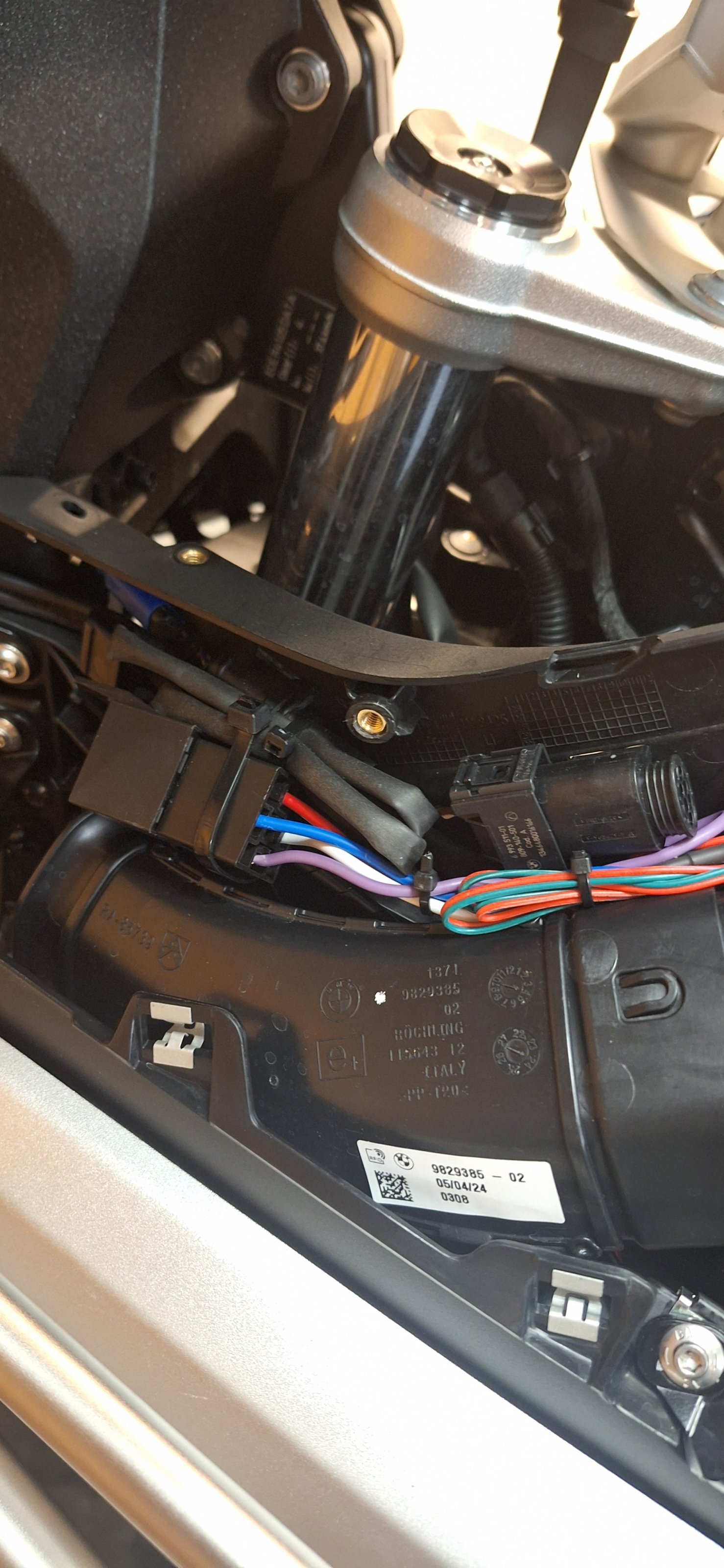

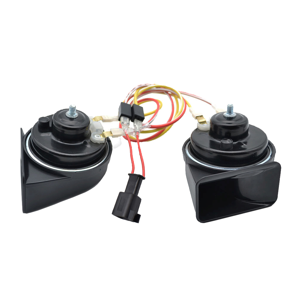

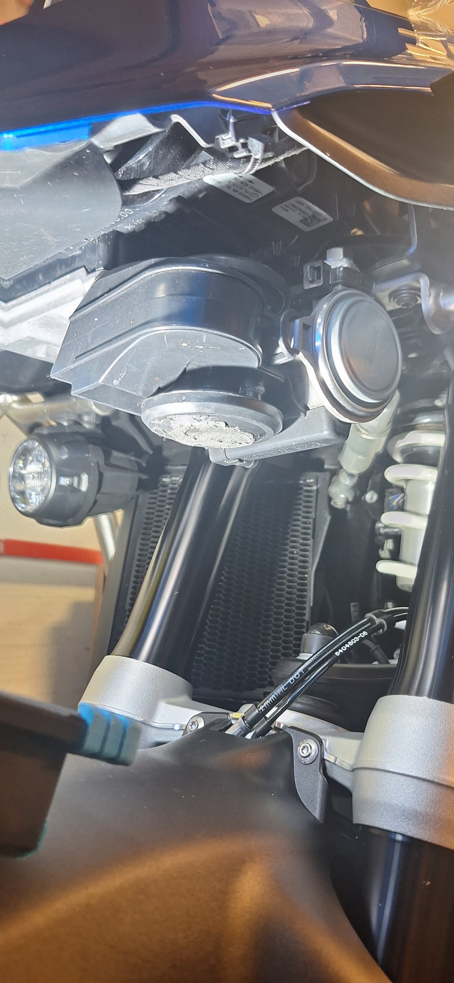

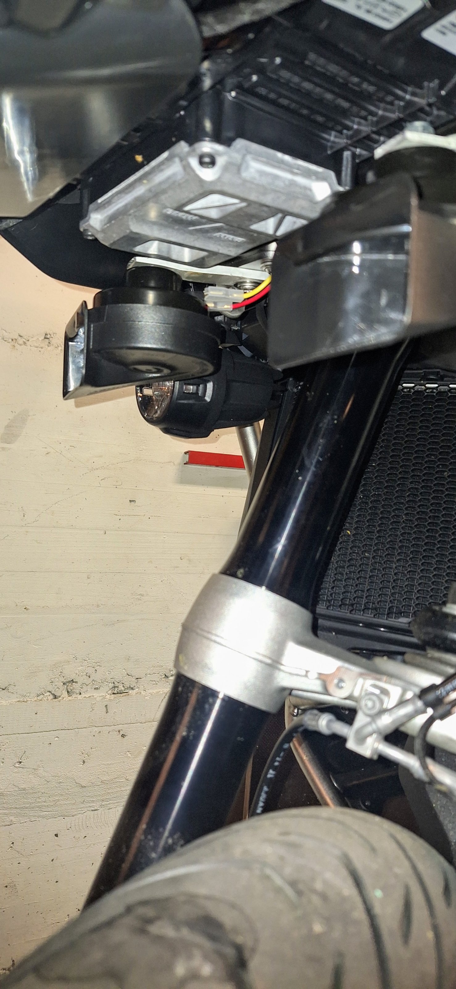

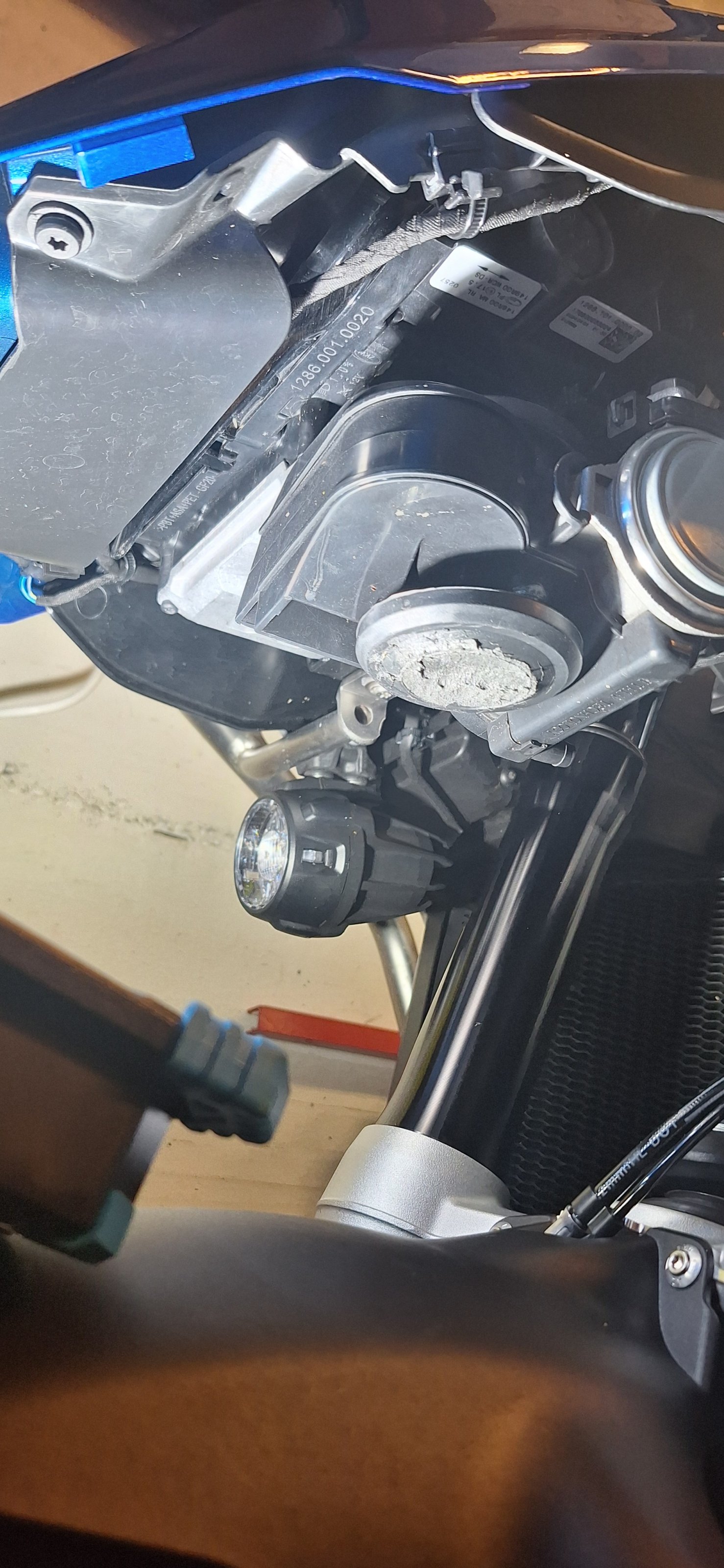

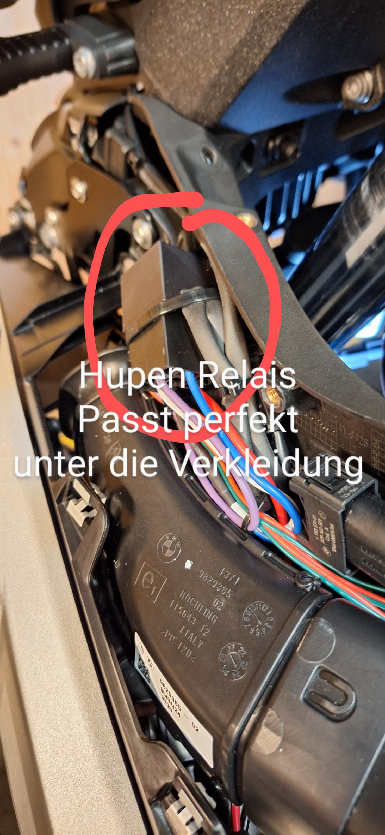

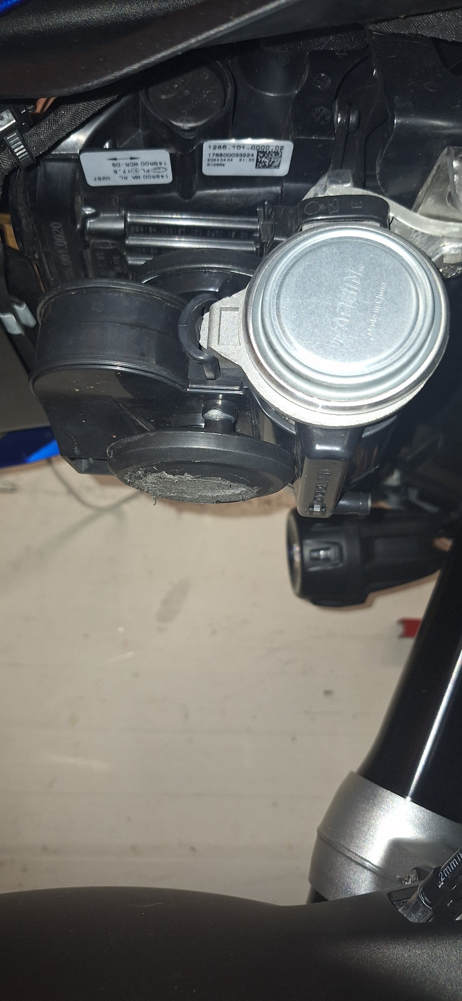

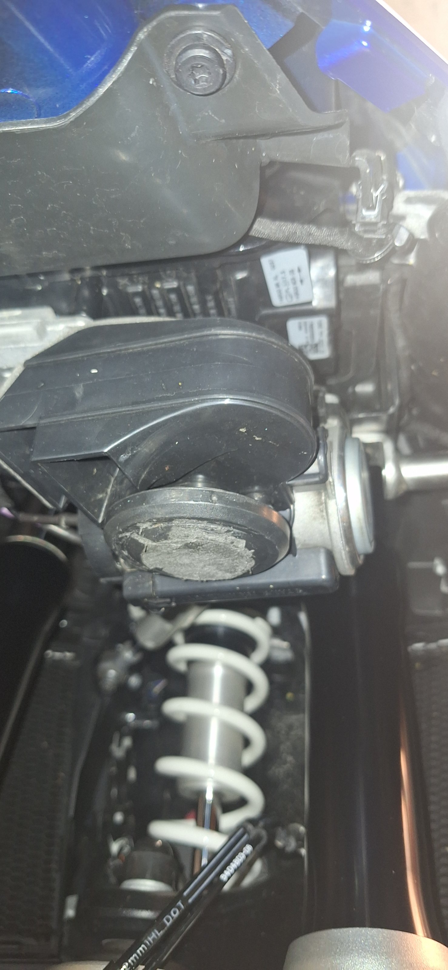

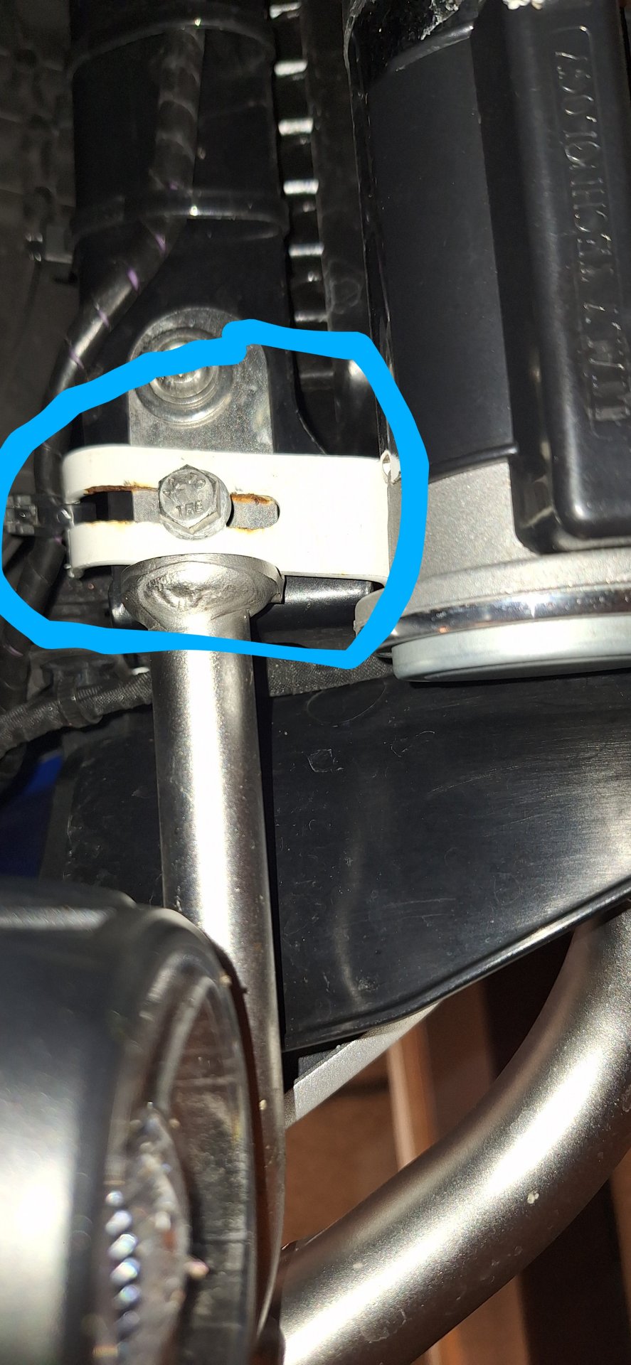

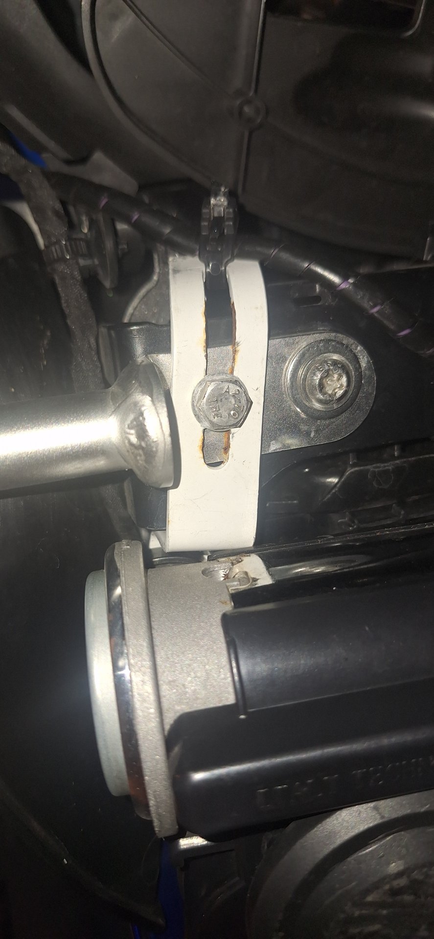

Heute 2 Tiefton Hupen an die 1300gs gebaut pass perfekt. Fabrin Schnecke Air Horn mit Kompressor Bild 4 passt leider nicht mehr aber die 2 Tieftöner Bild 3 aber bitte mit Relais Montieren.

Ich hoffe du hast ein wasserdichtes Relais verbaut.
An meiner 1250 GSA ist das von Hornig gelieferte nach kurzer Zeit kaputt gerostet.

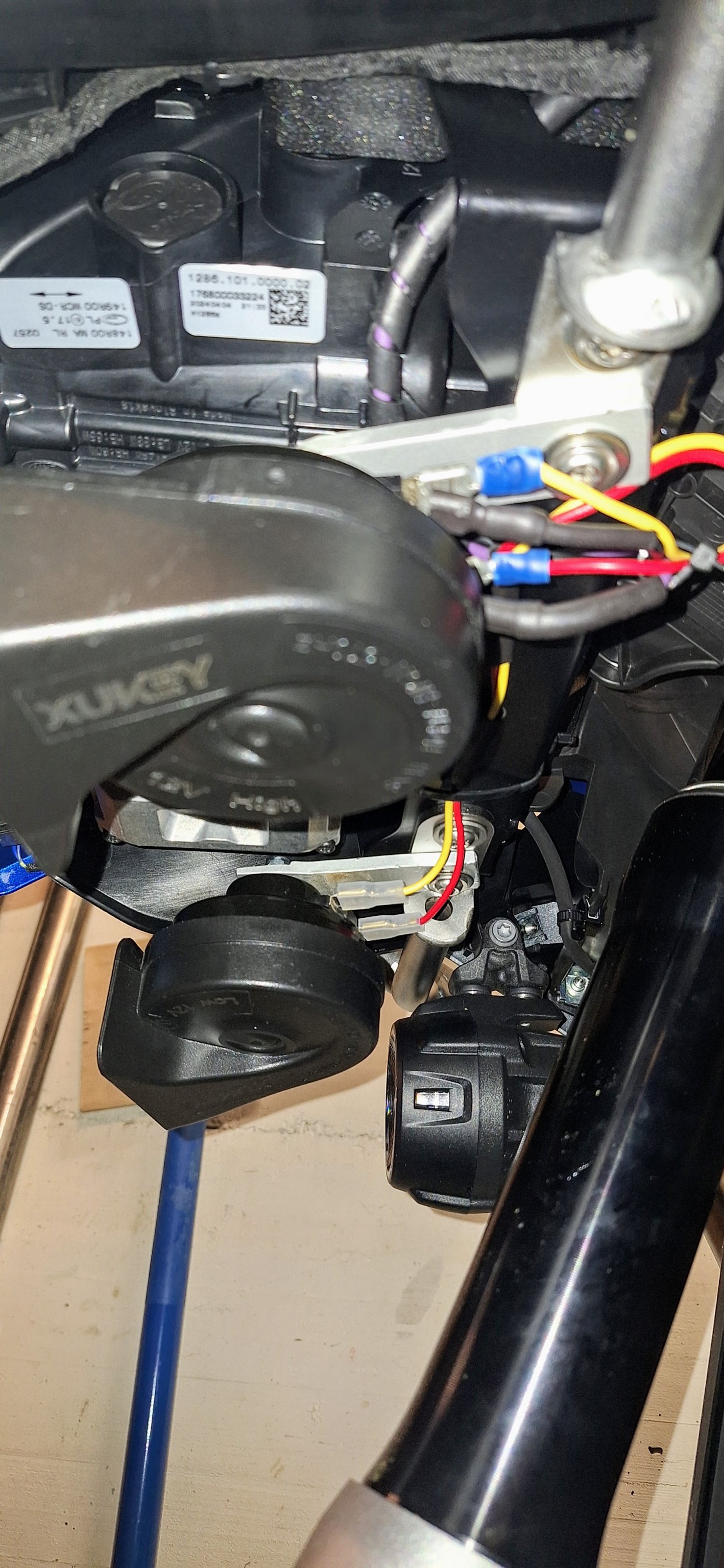

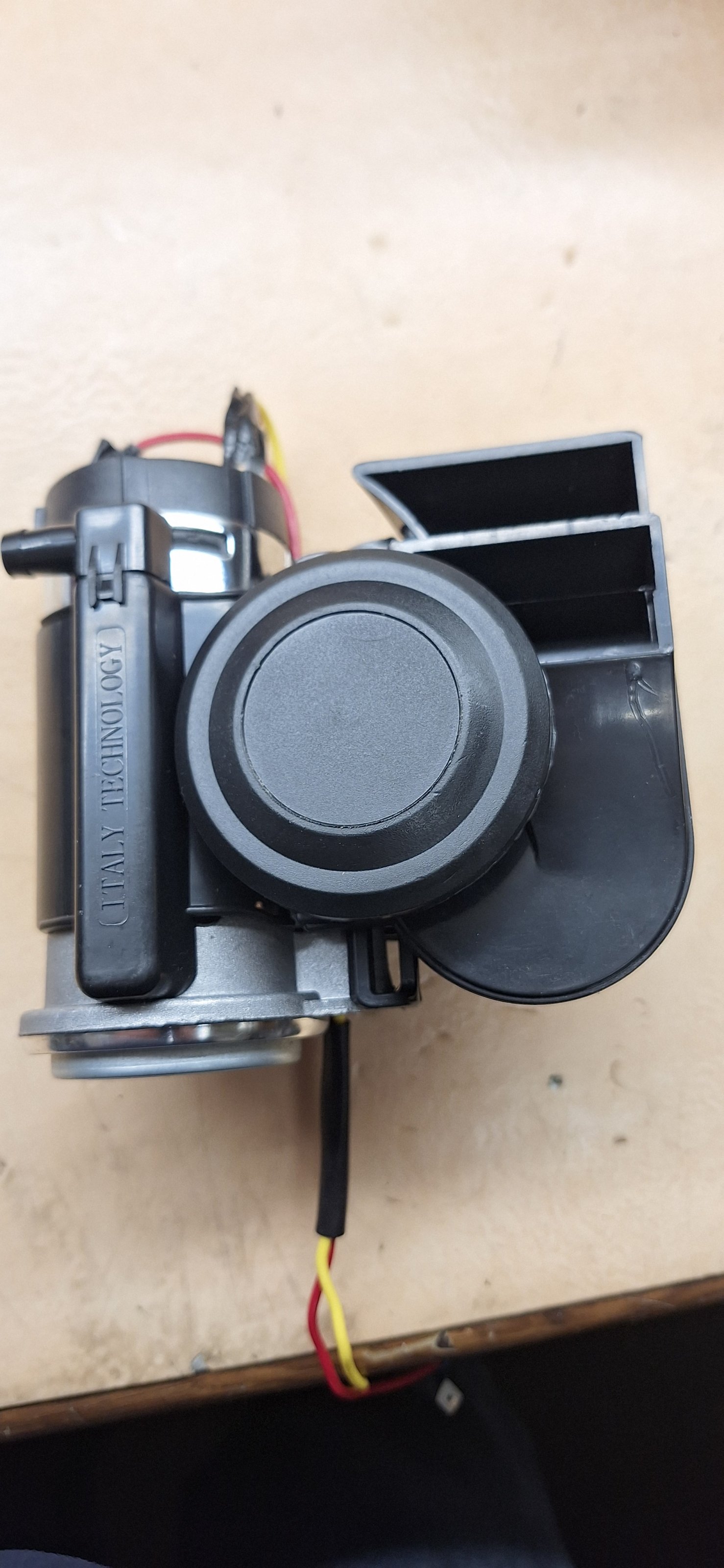

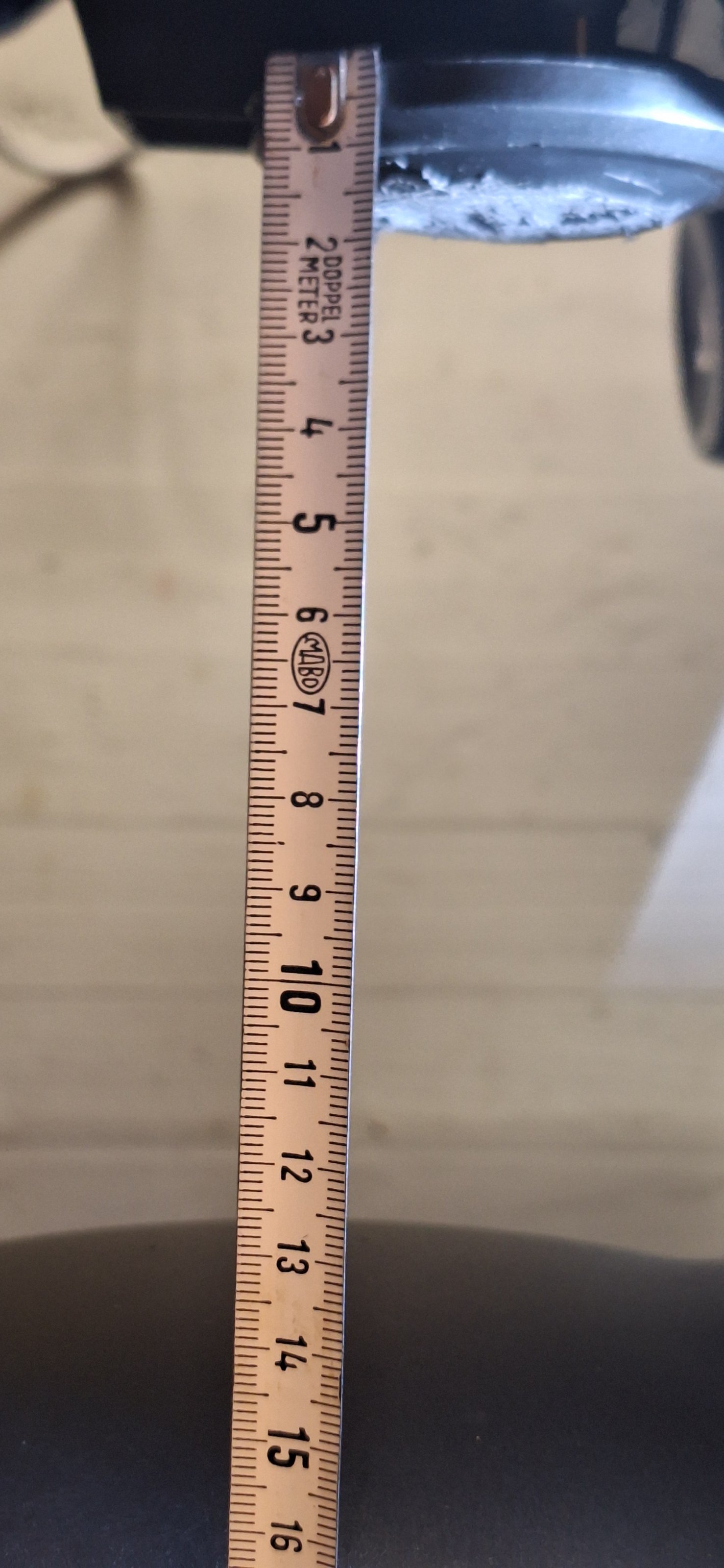

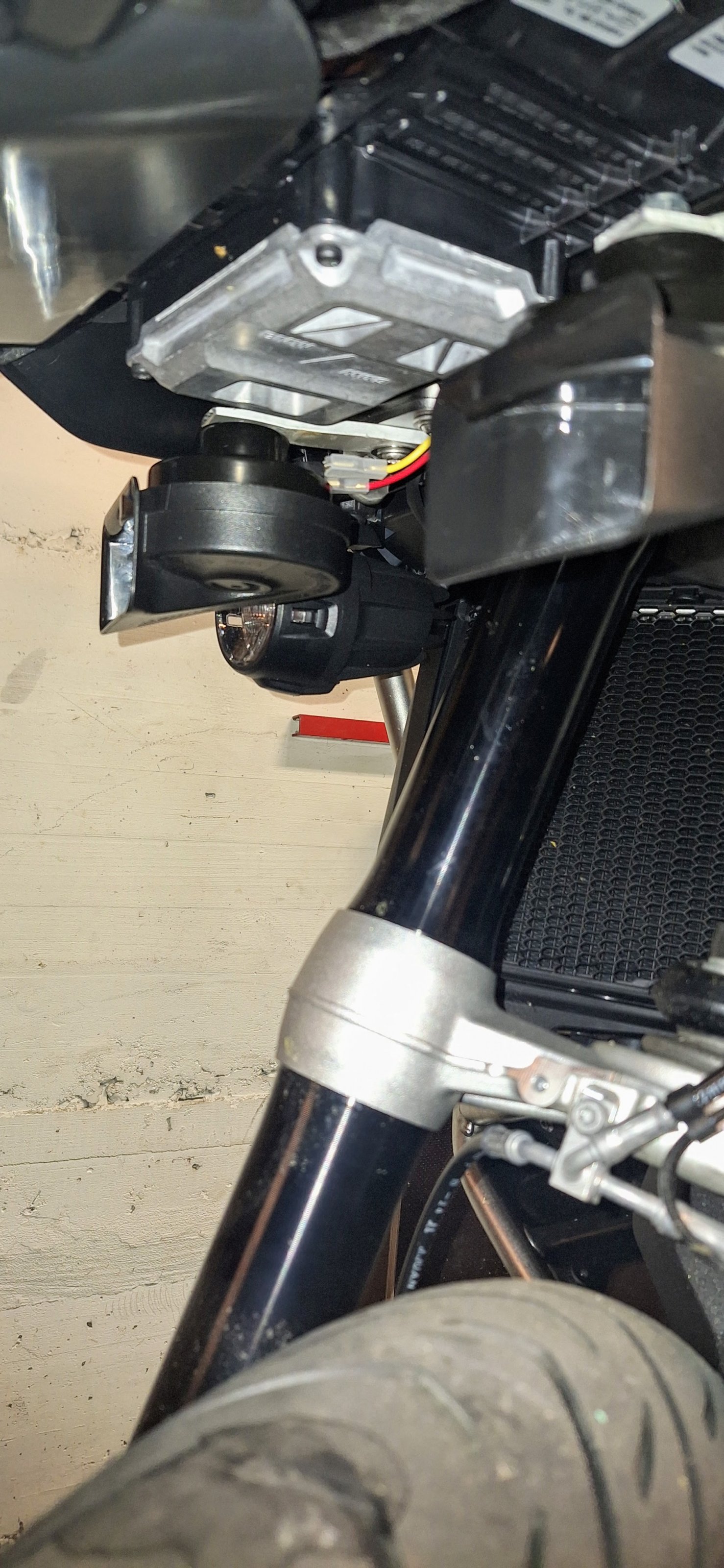

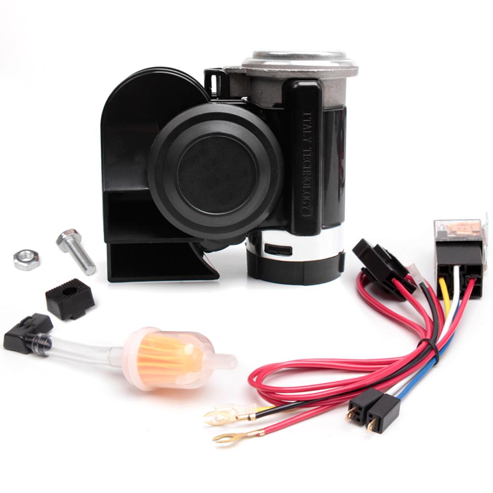

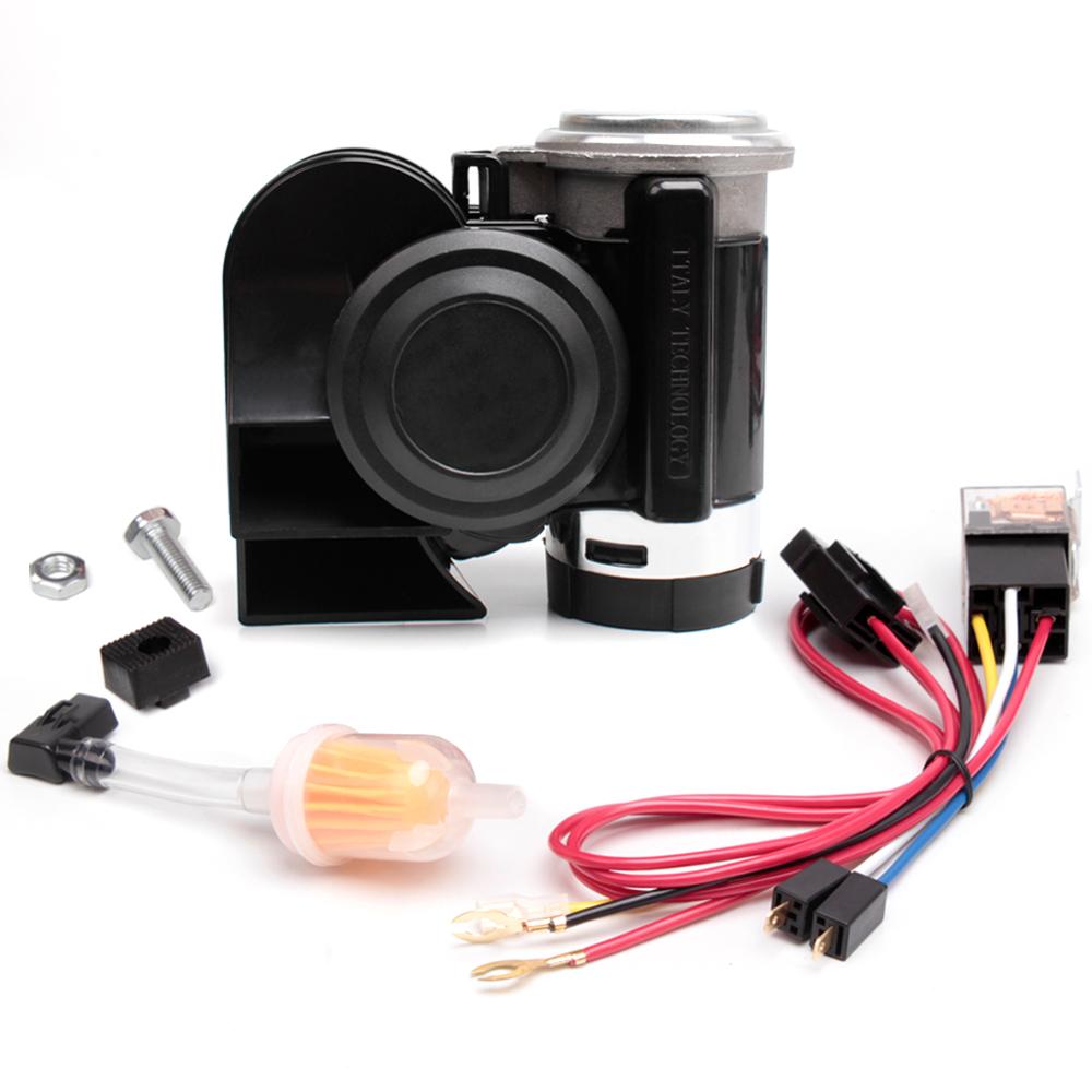

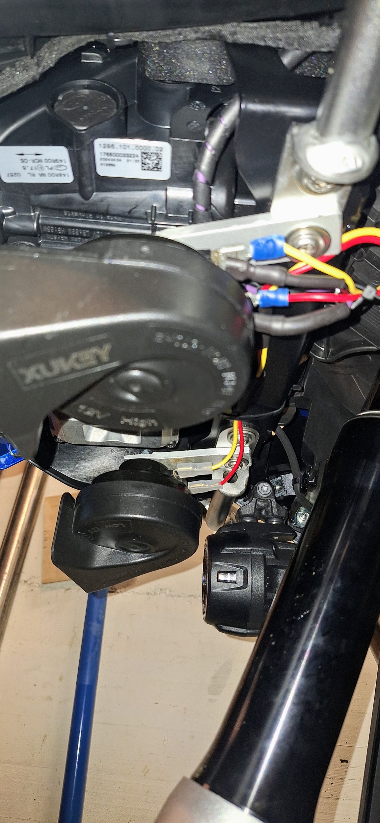

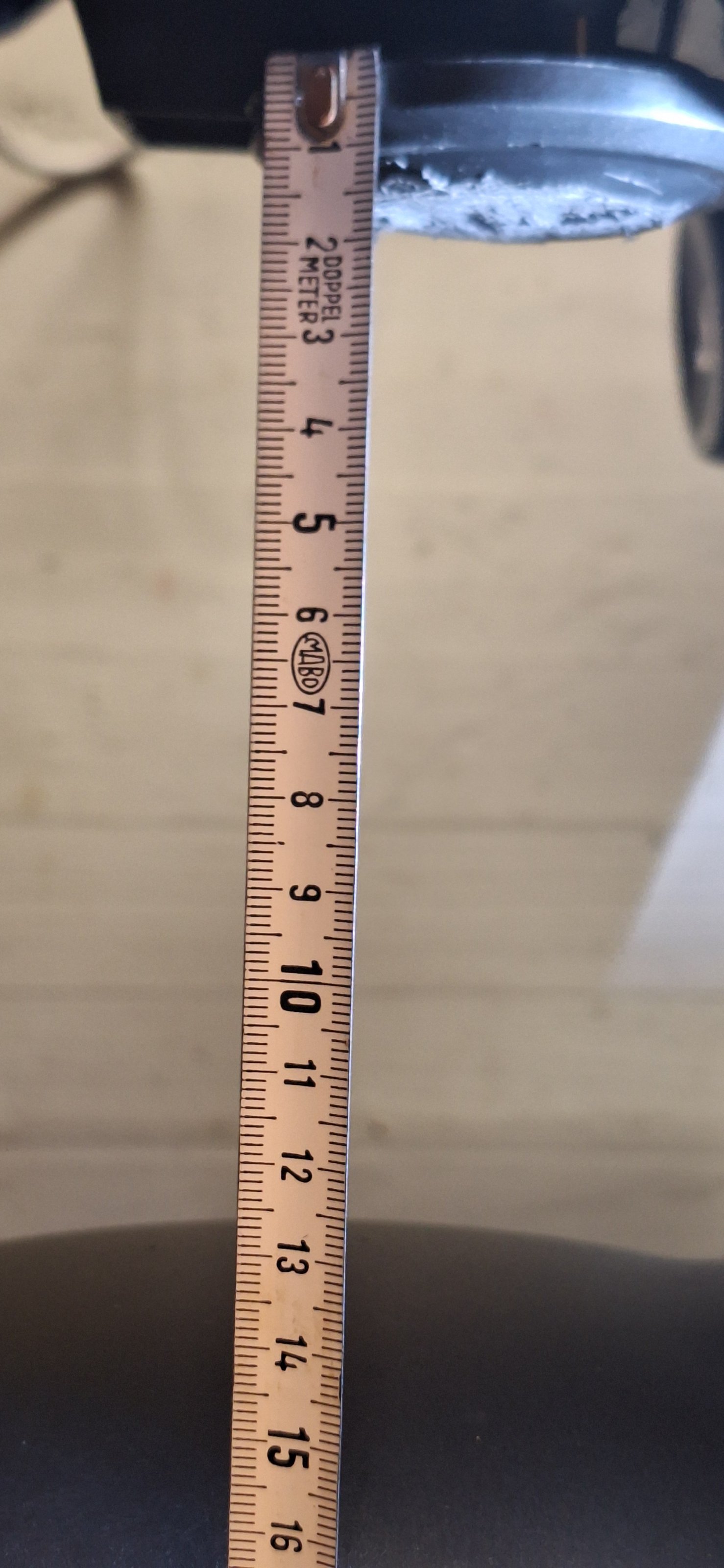

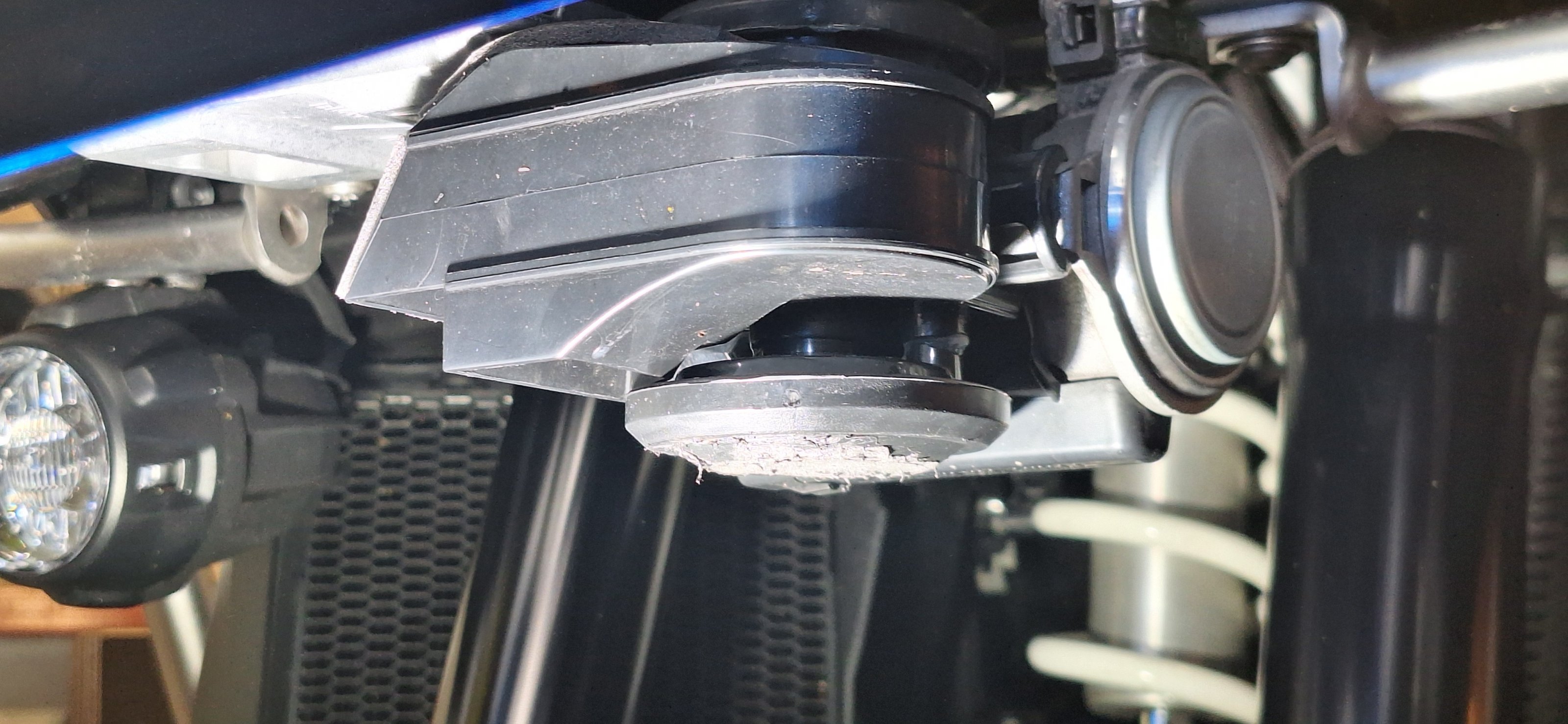

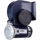

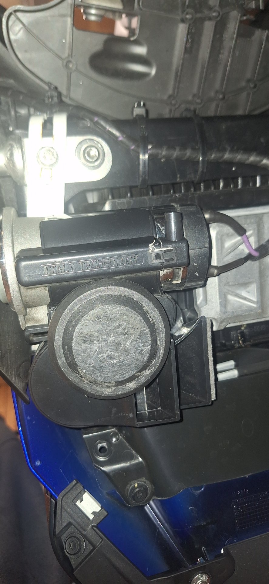

Habe die FARBIN Compact Air Horn mit Kompressor 12V/24V 120db siehe Bild unten verbaut hat 15cm Federweg bis zur Hupe plus 3 cm mit Rentnerlift bis nach oben gibt 18 cm als Markierung Test am Gabelhorn einen Kabelbinder zur Überprüfung des Anschlags beim ein Federn des Vorderrades. Alles im grünen Bereich. die alte Farbin von der 1250 gs Hupe geht nicht zu wenig zum ein federn .Bei der Montage bitte nur mit Relais und Montieren zieht 15Ampere .
Gast 61448
Kurze Frage, hat der Umbau geklappt, und funktioniert die Hupe auch ohne Relais?
Ich antworte mal, weil ich diese Hupe auch verbaut habe. Sie funktioniert ohne Relais, allerdings ist der Trichter größer und dieser muss etwas weggefeilt/geschliffen werden, weil sonst die halbrunde Tunnelabdeckung daran schleifen könnte.
Moin Chami,
die Farbin sieht baugleich mit der Stebel aus.
Bei Stebel steht: „unbedingt mit dem Horn nach unten einbauen“
Hab ja meine GS noch nicht.
Ist das platzmässig nicht möglich?

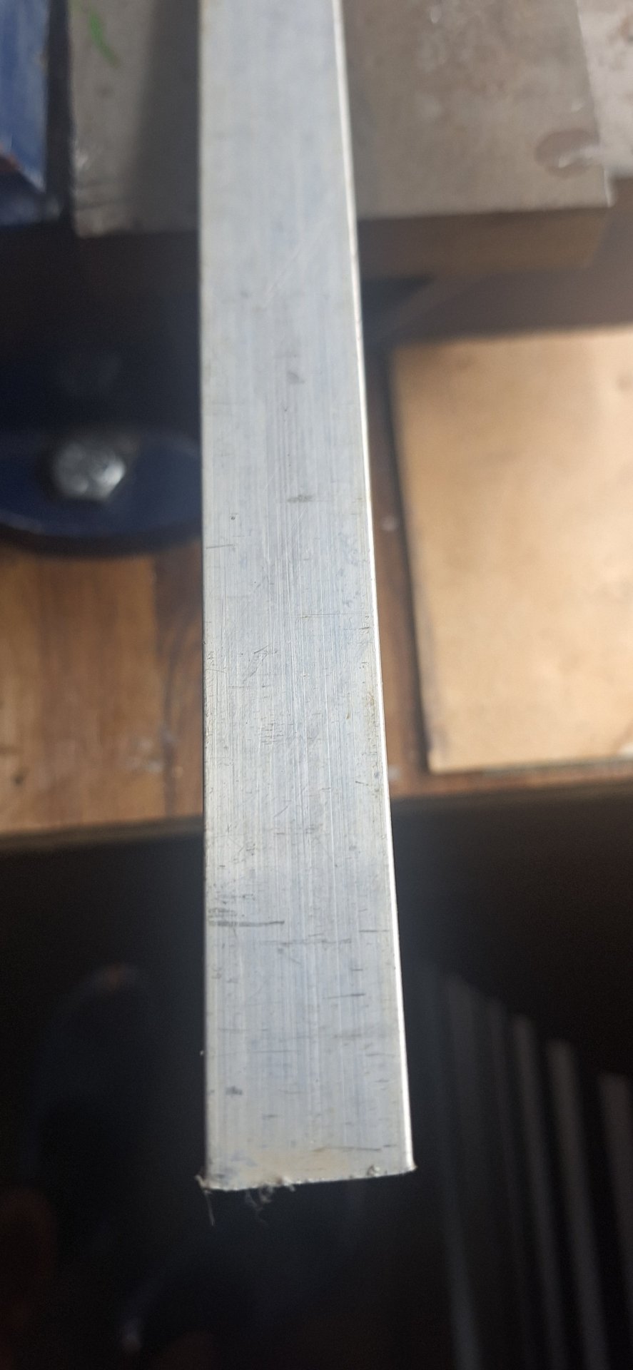

Hoi Hubi 14 Auf deiner Montageanleitung ist das sicher wegen dem Wasser das sonst in die Trompeten Wasser reinlaufen kann Bei mir Bild 4 sind sie aber nach unten gerichtet Bitte Montage nur mit Relais Hupe zieht 15Ampere . Ich konnte sie an der Strebe vom Wunderlich Tankschutzbügel Montieren mit einem 3mm Alu Stab Leicht abgewinkelt Bild 4 Markiert Gruss Chämi

👍🏻Du hast natürlich Recht!
Sind nicht kpl. baugleich!
Die Hörner bei Dir sind noch mal 90 Grad verdreht.
Aber die Hupen sind schon Klasse.
Dies ist meine Dritte. Immer mit Relais montiert😉
Nur im Notfall nutzen, die ist schon krass laut!
