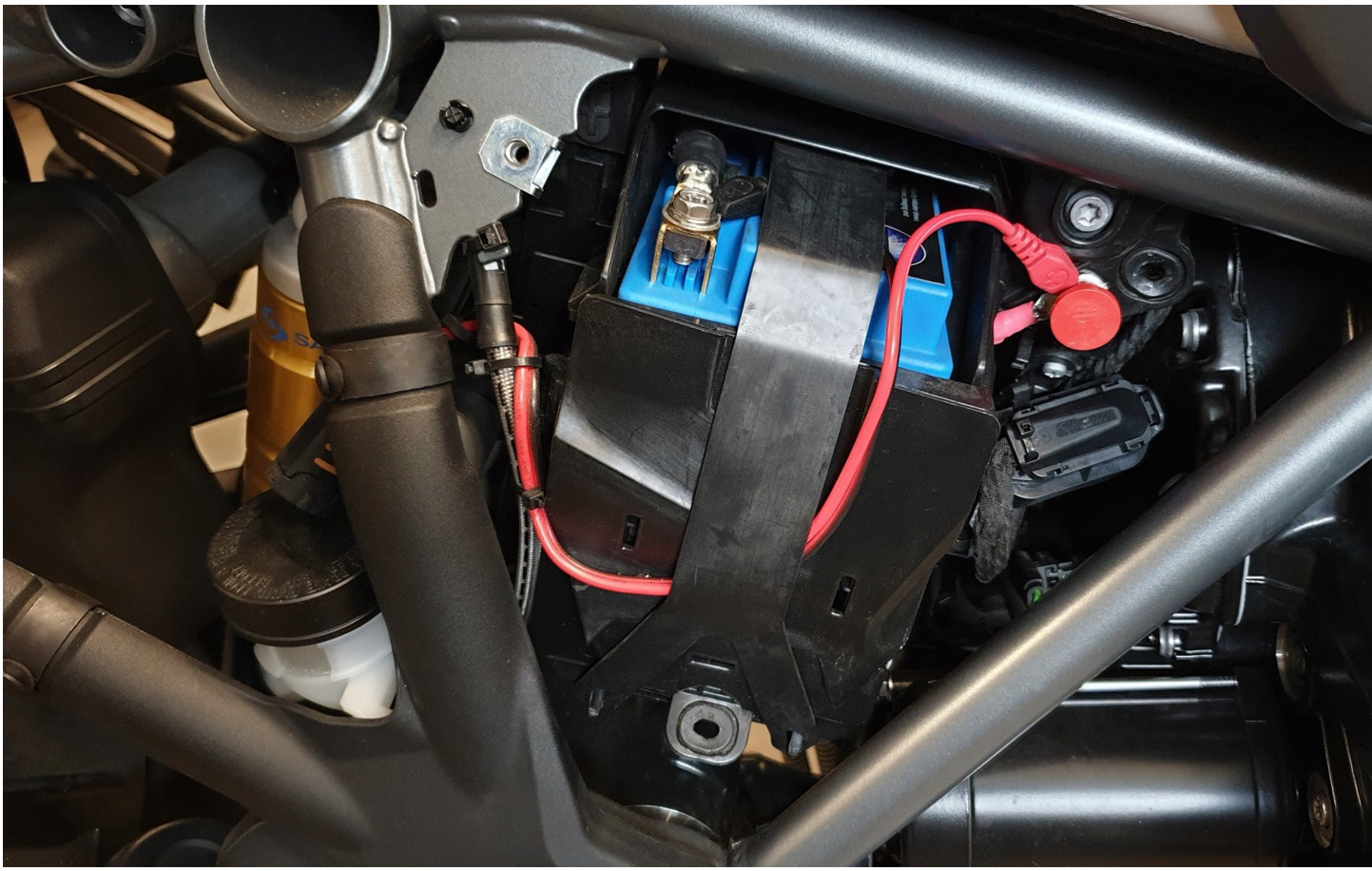

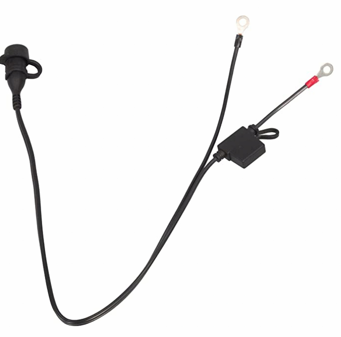

Hallo zusammen,
bisher wird schon jahrelang die Batterie meiner 1100 GS über ein einfaches Optimate 4 perfekt in Schuß gehalten. Dazu habe ich direkt an der Batterie diesen Adapter angeschlossen, und an diesen steck ich dann regelmäßig das O.4 dran:
Ich würde das Optimate 4 künftig nun gerne auch an der neuen 1250er weiterbenutzen, dem fehlt ja nix.
Frage an die Forums-Gemeinde:
Kann ich diesen Adapter von der 1100er auf die 1250er umstecken (analog diesem Bild von @Hobbyfahrer mit dem entsprechenden CTEK-Adapter:
) und dann das alte Optimate 4 weiternutzen?
Könnte das bei der 1250er evtl. technische Nachteile haben und wenn, warum?
Oder benötige ich unbedingt ein CAN-BUS fähiges O.4 wie das hier, wenn ich mit dem Adapter wieder direkt an die Batterie gehe? Und wenn, warum?

Hallo Sascha, wenn du mit dem Adapter direkt an die Batterie gehst, wie auf dem Bild vom Hobbyfahrer, dann ist es dem Steuergerät völlig wumpe.
Kannst du also so machen.

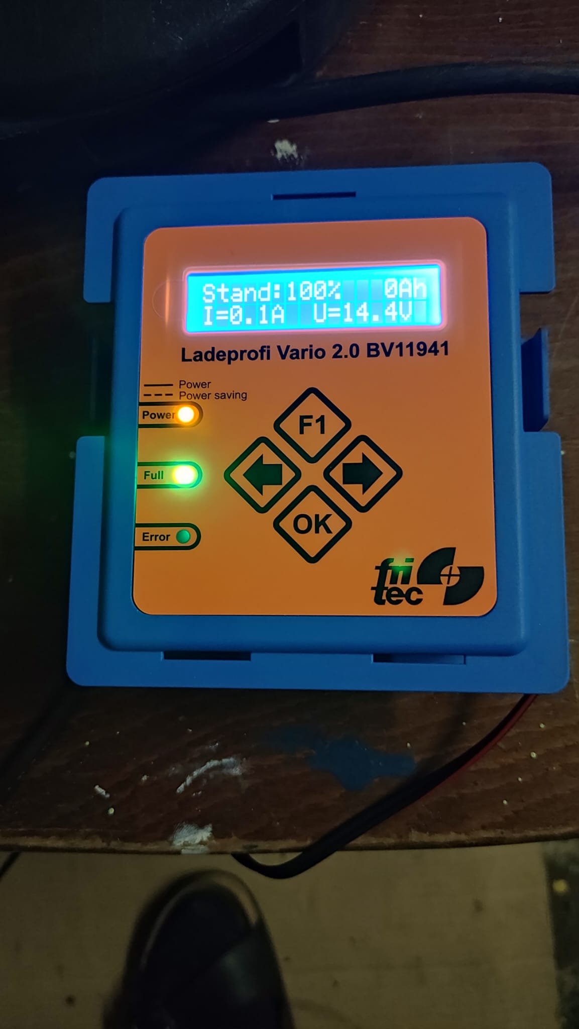

auch ich habe ein Fritec Ladeprofi 2.0+ Ladegerät.
Das Gerät habe ich allerdings schon Anfang 2021 gekauft, leider noch mit der alten SW ohne Can-Bus Unterstützung. Gekauft habe ich das Gerät um meine Honda Africa Twin CRF1100L (haben serienmäßig kleine 6AH Lithium-Batteriechen) zu versorgen.
Ich habe dann bei fritec angerufen und gefragt ob man da etwas machen kann. Antwort: Kein Problem - einschicken, wir machen die neueste SW drauf. Hardware-seitig wäre das Gerät ausser der Gehäusefarbe 100% identisch mit dem aktuellen BMW Ladegerät. Eingeschickt - nach 1 Woche mit neuer SW zurückbekommen - 35€ Versand - insgesamt ist das fritec Gerät dadurch natürlich teurer als das BMW Ladegerät. Aber immer noch besser ~42€ zu bezahlen als wegwerfen und eine neues BMW Gerät zu kaufen.
Wie gesagt, bisher habe ich ja nur die Honda mit der Lithium Einstellung geladen. Heute habe ich nun erstmals die GS an der Steckdose, natürlich mit der "Standard Blei" Einstellung, geladen.
Von anderen Ladegeräten kenne ich es so, dass zur Erhaltung immer etwas Entladen/Geladen und zwischendurch auch mal entsulfatiert wird. Mit dem fritec Ladeprofi inkl Can-Bus SW sieht es nun so aus, dass die Batterie von anfangs 12,3V bis auf 14,4V aufgeladen wird - der Ladestrom "I" wird dann auf 0,1 oder 0,2A reduziert und es wird vermutlich immer etwas geladen - Stand bleibt bei 100% - siehe Bild.
Frage: Ist das richtig so bzw. ist das beim (anscheinend) baugleichen BMW Gerät auch so?
Danke & Gruß Manfred
Gast 61448
So kenne ich das Laden mit meinem BMW-Ladegerät auch! Die 100% werden auch nach relativ kurzer Zeit schon erreicht, liegt im einstelligen Minutenbereich.

Danke Ralf (@Mangfalltaler ) - dann lasse ich das Ding noch mal 2-3 Tage dran und mache es dann ab - üblicherweise hänge ich die Batterien der stillgelegten Fahrzeuge so 1 x pro Monat ans Ladegerät. (Verlängerungskabel liegt sonst dauernd im Weg).

Hi @Mangfalltaler + @mike-gs
Noch eine Frage.
Das Gerät ging ja wie es sein soll nach einer gewissen Zeit in den Schlafmodus.
Nach dem Drücken der Taste OK am Fritec Ladegerät wurden 100% und 14,4V angezeigt - ebenfalls ok. Gerät abgemacht.
Dann wollte ich es wissen und habe die Zündung eingeschaltet. Der Bordcomputer zeigt (nur) 12,4V an. Ist das ok bzw bei euch auch so? Woher der Unterschied?
(Ich hab halt bisher nur die Lithium Batterie der Africa Twin mit der Lithium-Einstellung geladen. Die Honda hat nach dem Laden, da eben Lithium, so rund 13,4-13,5V angezeigt).
Gruß Manfred

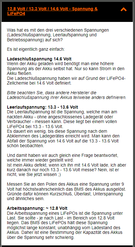

Ich habe noch die alte gelbe Version ohne 2.0, der Ladevorgang ist meines Wissen aber gleich.
Vor ein paar Wochen habe ich das mit den beiden Autobatterien als Winterprophylaxe durchgeführt:
Nach Absinken iwann auf 0A und ca. 14.4V (Lade-Endspannung des fritec) im Standard Blei Modus leuchten die gelbe und die grüne LED (Full) und im Display steht glaub ich "Batteriepflege".
Nach 24(?)h blinkt nur noch die gelbe LED und im Display steht "Energiesparen", was glaub ich der Schlafmodus ist. Dann steckte ich das fritec ab.
Nach ein paar Tagen soll ggf wieder der Prüf- bzw Lademodus angestoßen werden, hab ich aber nicht mehr getestet.
Noch eine Frage.

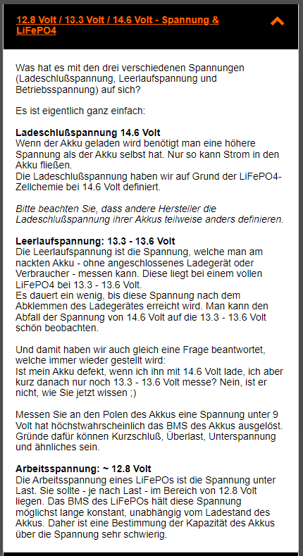

Zu den unterschiedlichen Volt-Ständen hatte ich mal das hier auf den Seiten eines Lithium-Anbieters gefunden:
An meiner Lithium hängt ein direkt angeschlossener Ladeadapter. Bisher hab ich alle paar Wochen darüber die Spannung gemessen und die war immer zwischen 13,3 - 13,4 V. Paßt ziemlich genau zu der genannten Leerlauf- bzw. Ruhespannung des anderen Anbieters. Solange das so bleibt, wird nicht nachgeladen.

Danke @the-pianoman für die Liste mit den 3 verschiedenen Spannungen.
Damit ist meine Frage eigentlich schon beantwortet. Die Ladeschlußspannung ist immer deutlich höher als die Leerlaufspannung und besonders der Arbeitsspannung aka Betriebsspannung.
Nur dass die Betriebsspannung bei Lithium eben höher ist - 12,8V Lithium vs 12,4V Blei.
Dann gehe ich mal davon aus dass alles ok ist. Gestartet wird erst im März wieder.
Gruß Manfred
