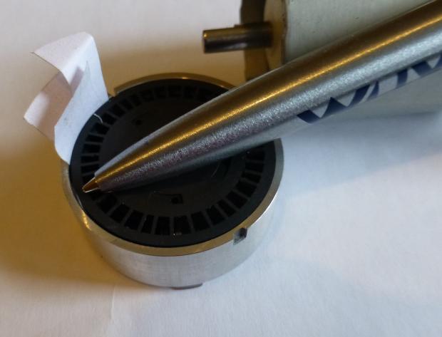

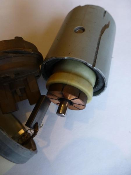

Thema nach Ventilabrissen schon 2015 behandelt
Hier eine Pumpe mit 42.000 km, aber 10 Jahre alt und die wurde ersetzt weil sie nur noch 3,2 bar bei Null Rücklauf brachte, erreichte also nicht mehr den Sollwert von 3,5 bar.
1. Der Kupfer Kollektor ist einwandfrei. Die Kohlen mit 16,5 mm Länge, schätzungsweise 1,5 mm abgenutzt (neu 18 mm ??) während dieser 42.000 km.
Beim Pumpen-Bauteil selber zeigt sich wieder das bekannte Problem der Spaltmaße.
Durch diesen Laufspalt (3 Blatt Papier locker reingeschoben, siehe Kulispitze) fließt viel Leckagemenge zurück auf die Saugseite. Je höher der Druck, desto mehr bereits geförderte Benzinmenge rauscht hier zurück.
Grundsätzlich sind die zu großen Laufspalte verantwortlich, ganz egal ob diese sich durch Wasseraufnahme, Druck-Verformung oder Abnutzung ergeben.
