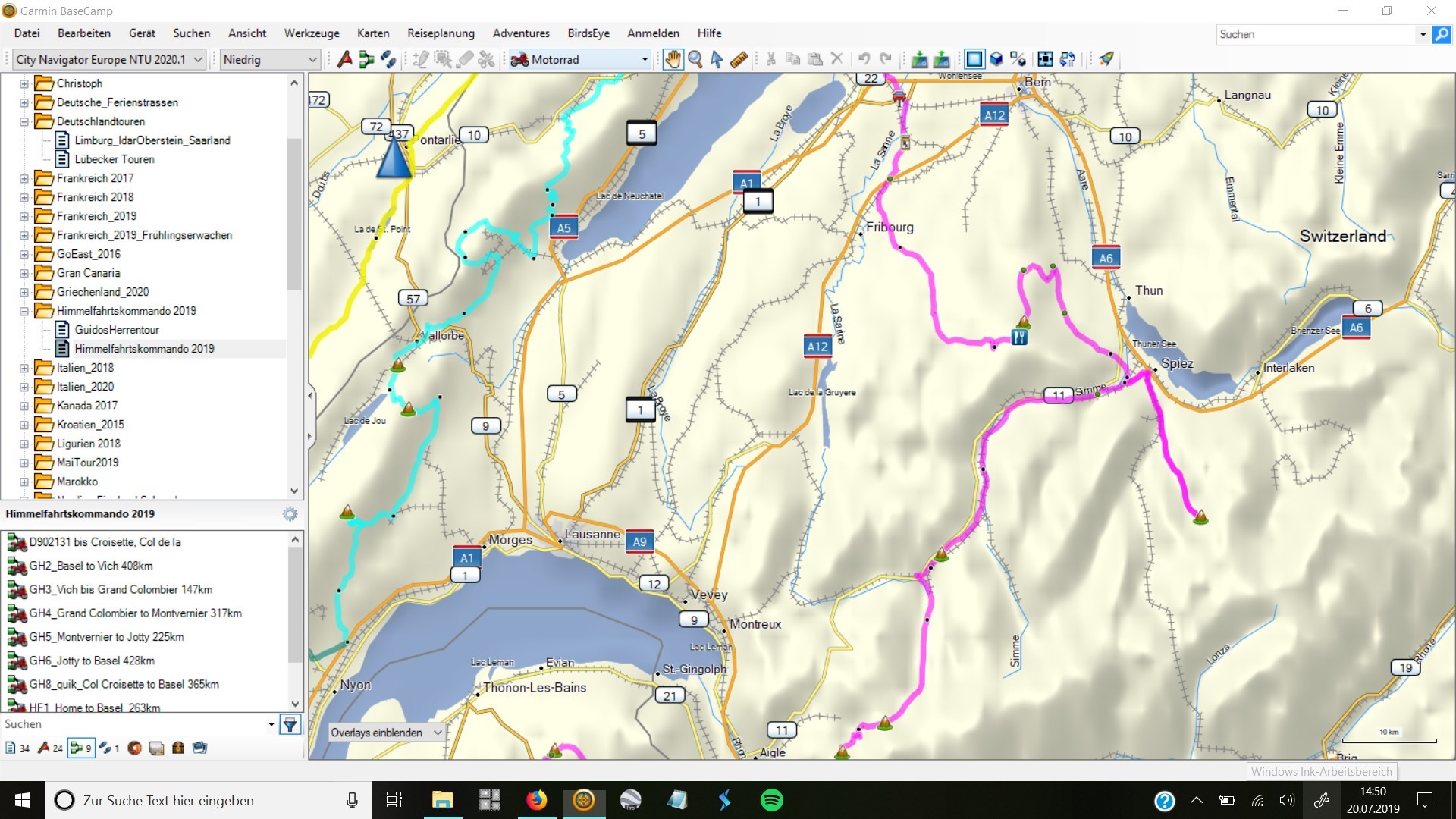

Bei angeschlossenem Nav 6 kann ich die Karte auf dem Nav6 anwählen, und dann auch die 3D Veranschaulichung sehen. Das finde ich ganz gut, da das Relief der Landschaft angedeutet ist durch die Schattierung:

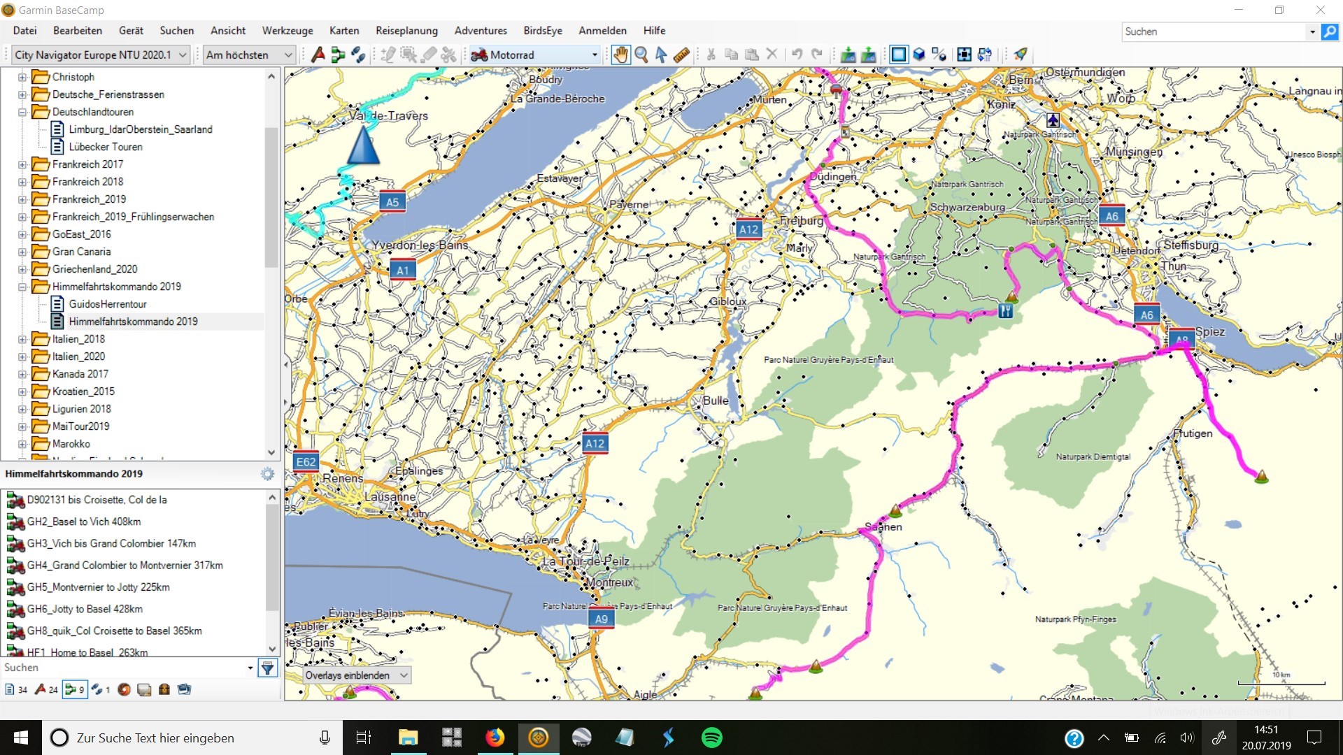

Aber wenn auf die Karte zugegriffen wird, die auf dem PC liegt, sehe ich nur die vertraute, nüchterne Karte ohe die Schattierung:
Gibt es die Möglichkeit, diese Schattierungen in BC anzuzeigen, ohne dass ich den Nav6 anhängen muss? Also kann ich diese 3D auch auf den PC installieren (das wird in GE nicht angeboten).

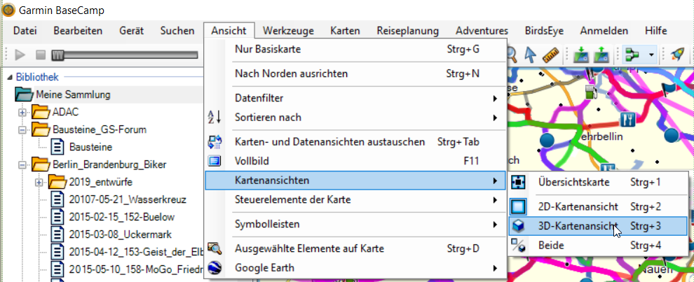

ich kann in BC unter dem Punkt: "Ansicht" den 3D-Modus auswählen.

Hallo Golem,

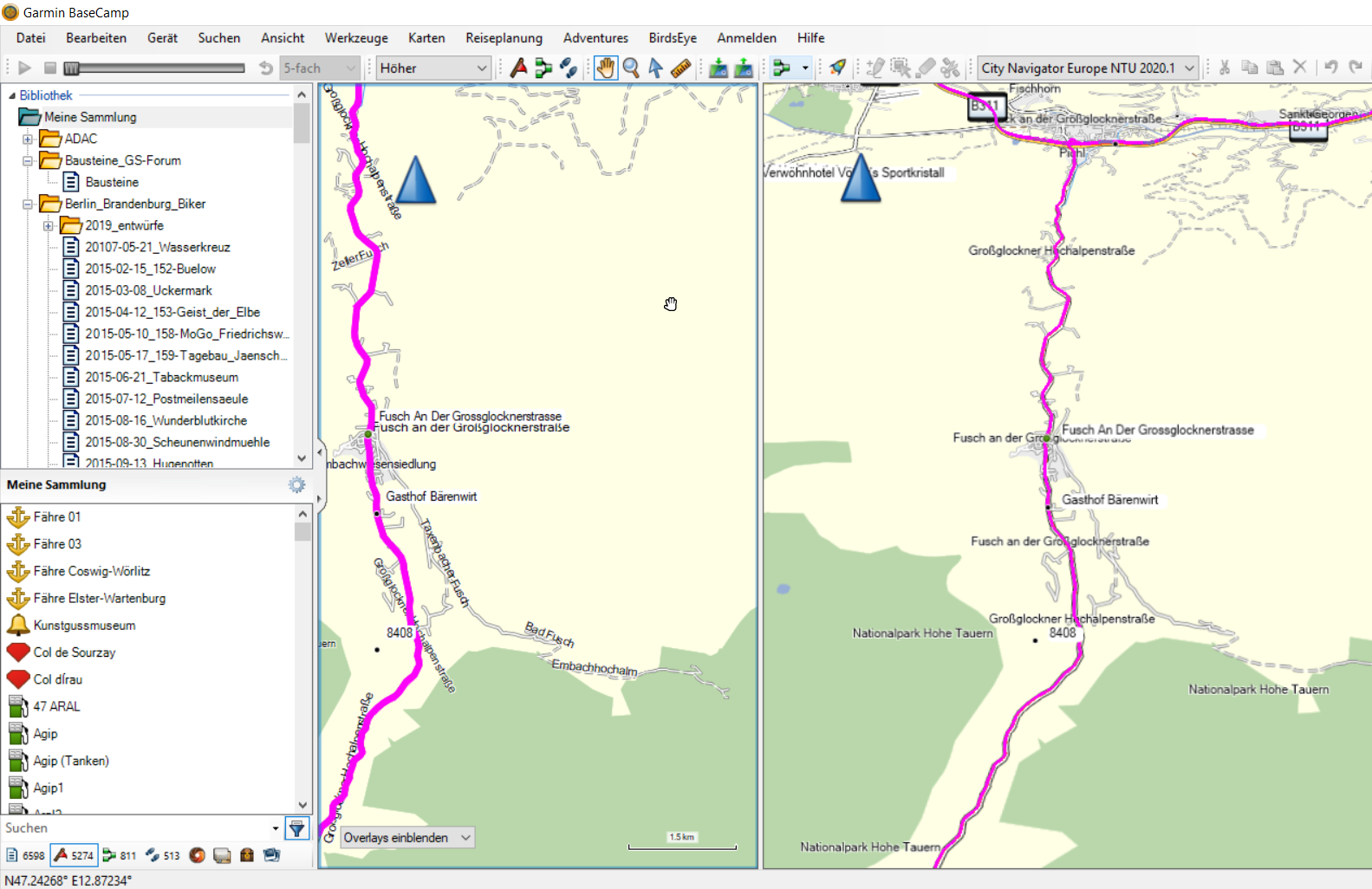

in BC sieht es so aus,
2D und 3D nebenienander.
Gefällt mir nicht.
Ich nehme immer 2D
Einstellung findest du hier.

Ich denke ihr müsst eine Karte mit Höhenangaben auswählen, bzw installieren. Topografische Karte.
Der Navigator hat wohl ein Höhenmodel hinterlegt. Deshalb erscheint diese Schattierung wenn 3D ausgewählt wird.
Ich habe eine Openfeet Karte installiert. Damit funktioniert auch die 3D Darstellung da die Openfeet Karte Höhen Infos hat.
