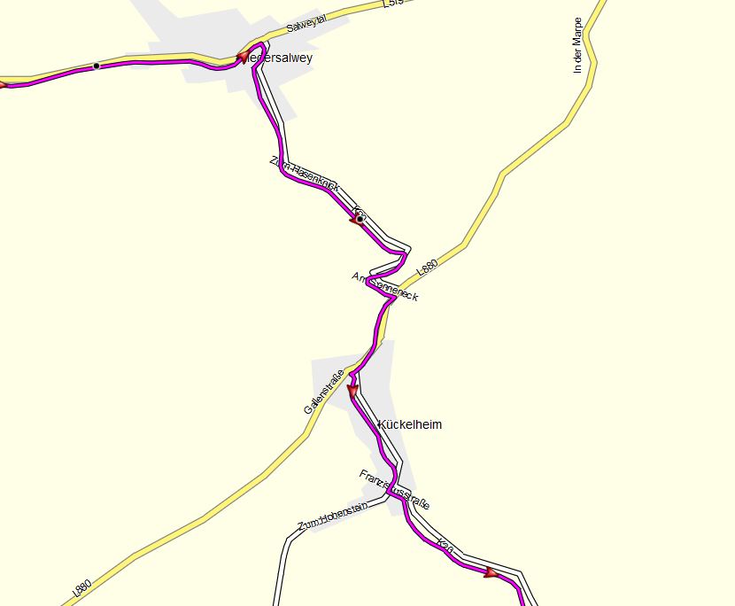

Seit einigen Tagen habe ich das Phänomen das eine geplante Tour immer neben der Strasse gezeichnet wird.
Ich plane die Touren immer genau, bedeutet: Reinzoomen und den gesetzten Punkt kontrollieren/verschieben. Trotzdem ändert sich nicht
der geplante Routenverlauf.
Wer hatte schon mal dieses Problem und kann mir weiterhelfen?
Nachfolgend ein Bild des Problems
Gruß Thomas

Versuch mal ganz reinzuzoomen und wieder zurück. Oder drehe die Karte ein wenig nach links und rechts mit den Steuerelementen der Karte.

Ja mal bissle rumspielen. Auf globale Karte umstellen und wieder zurück zur NTU.

Genau wie es @GSLudwig schreibt, scheint es sich „nur“ um einen Darstellungsfehler zu handeln, durch zoomen oder drehen der Karte springt der Track wieder zurück auf die Straße.
Nur der Vollständigkeit halber: die Route springt wieder zurück ;)
Wenn der Track neben der Straße liegt, dann meist, weil das Navi beim Fahren Empfangsfehler oder -ungenauigkeiten hatte, dann bleibt der Track "fest" neben der Straße. Leider...

Es ist kein gefahrener Track sondern eine Route die ich bei BC geplant habe. Gezoomt und Karten Wechsel hatte ich schon ausprobiert..... Alles ohne Erfolg

Nur ins Blaue: exportiere (nur) die Route und lösche sie komplett aus der Datenbank. Importiere sie mal neu und lasse sie neu berechnen. Wäre gespannt, ob das hilft.
Möglicherweise auch mal das Profil wechseln und neu berechnen - aber ich vermute den Fehler irgendwo anders, da die Route an sich ja gut aussieht.

nur einmal am Basecamp-Kompass oben links drehen und wieder zurück, dann ist alles ok. Jedenfalls bei mir.
