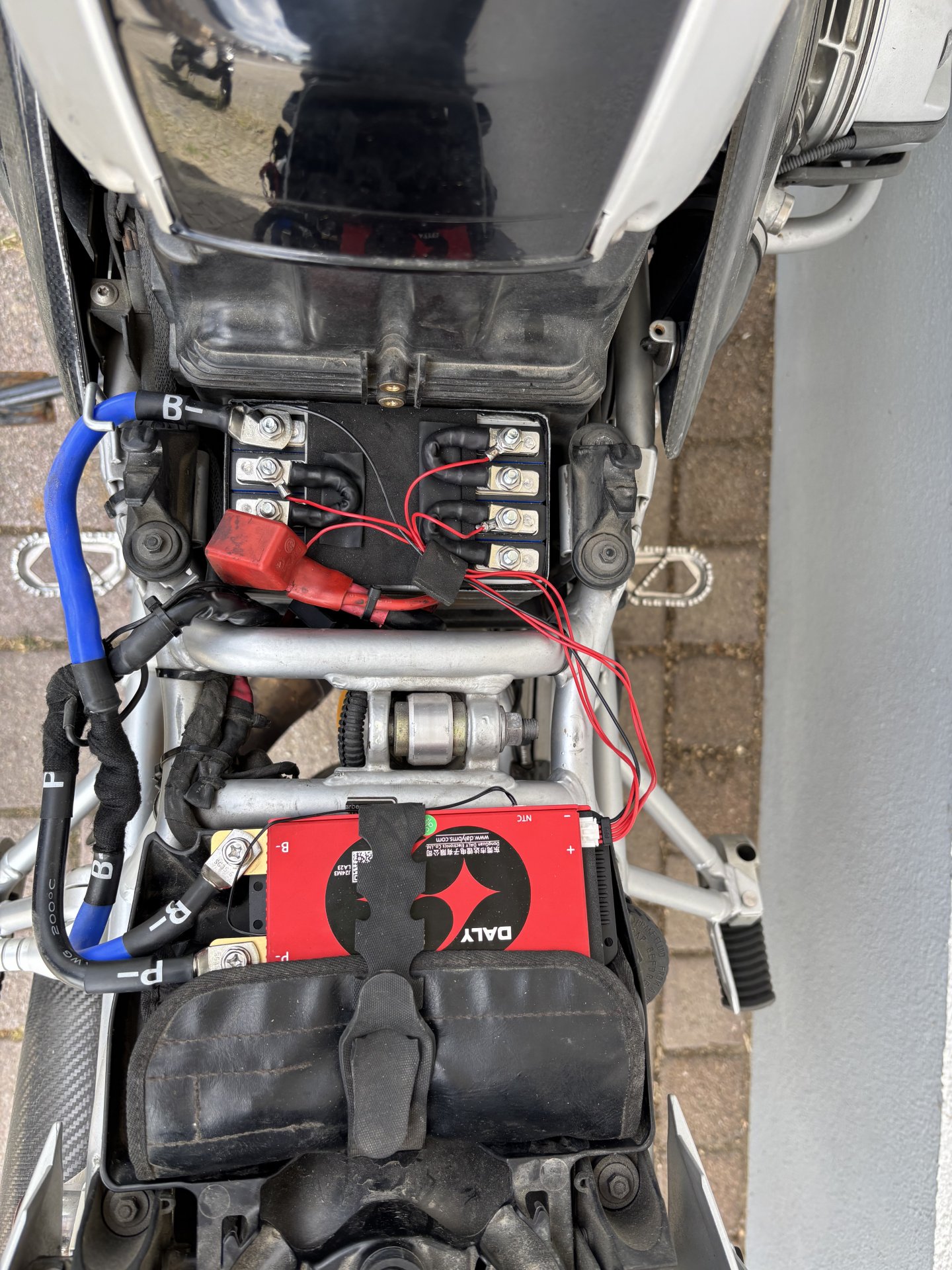

Wenn man LiFePO4 selbst baut, kann ein BMS (Batterie-Management-System) vorgesehen werden.
Wobei der Spannungsregler einer GS meist die Spannung in einem LiFePO4-kompatiblen Fenster halten sollte.
Auf dem Bild (echte, nicht Pb-Äquivalent) 21Ah-LiFePO4 mit BMS mit integriertem Balancer.

21 AH 😎, meine 6 AH Intact tut seit 6 Jahren den Dienst in diversen GSen und startet sehr willig.
Wozu so viel Kapazität, wars so günstig zu bauen?
Was wiegt das ganze?
Kleines Kraftwerk. Dann kann man eine Wochenende Blackout überbrücken. :)
Prismatische Zellen ?

Fakten (Hersteller, Typ, Preise) wär mal ganz interessant :)
