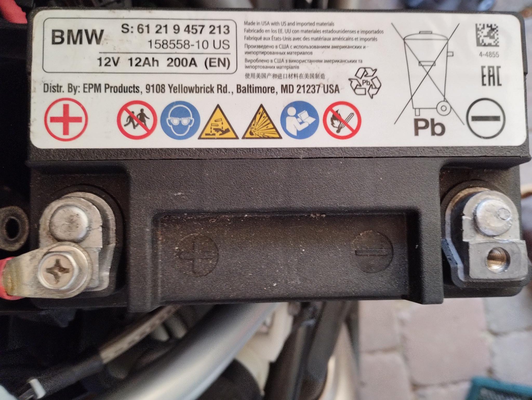

Jetzt hat der Akku meiner R1200GS den Geist aufgegeben. Überwinterung im Carport und alle 6 Wochen wird sie entweder gefahren oder mit dem BMW-Ladegerät bis zur Erhaltungsladung aufgefrischt.
Da die Betriebsanleitung nicht viel hergibt (12V 12Ah AGM), habe ich die alte mal halb ausgebaut - blöd, dass deren Werte und Maße nicht auf der Seite stehen.
Das war offenbar eine Brasilianerin aus 2015. Oben drauf steht zwar 12V 12Ah 200A, aber auf der Seite nur 10.5 Ah. Das ist mir eigentlich egal, sie soll nur wieder anspringen, auch im Winter.
Wäre ein Bosch FA106 AGM-Akku passend?
Die Einbaugröße scheint zu stimmen. Wie ist das mit dem Anschluss? Die bisherigen Schrauben (oberes Bild) passen ja wohl kaum direkt in diese vierseitigen Messingwürfel.
In den "Messingwürfeln" sind normalerweise Muttern, dahinein werden die Schrauben geschraubt.

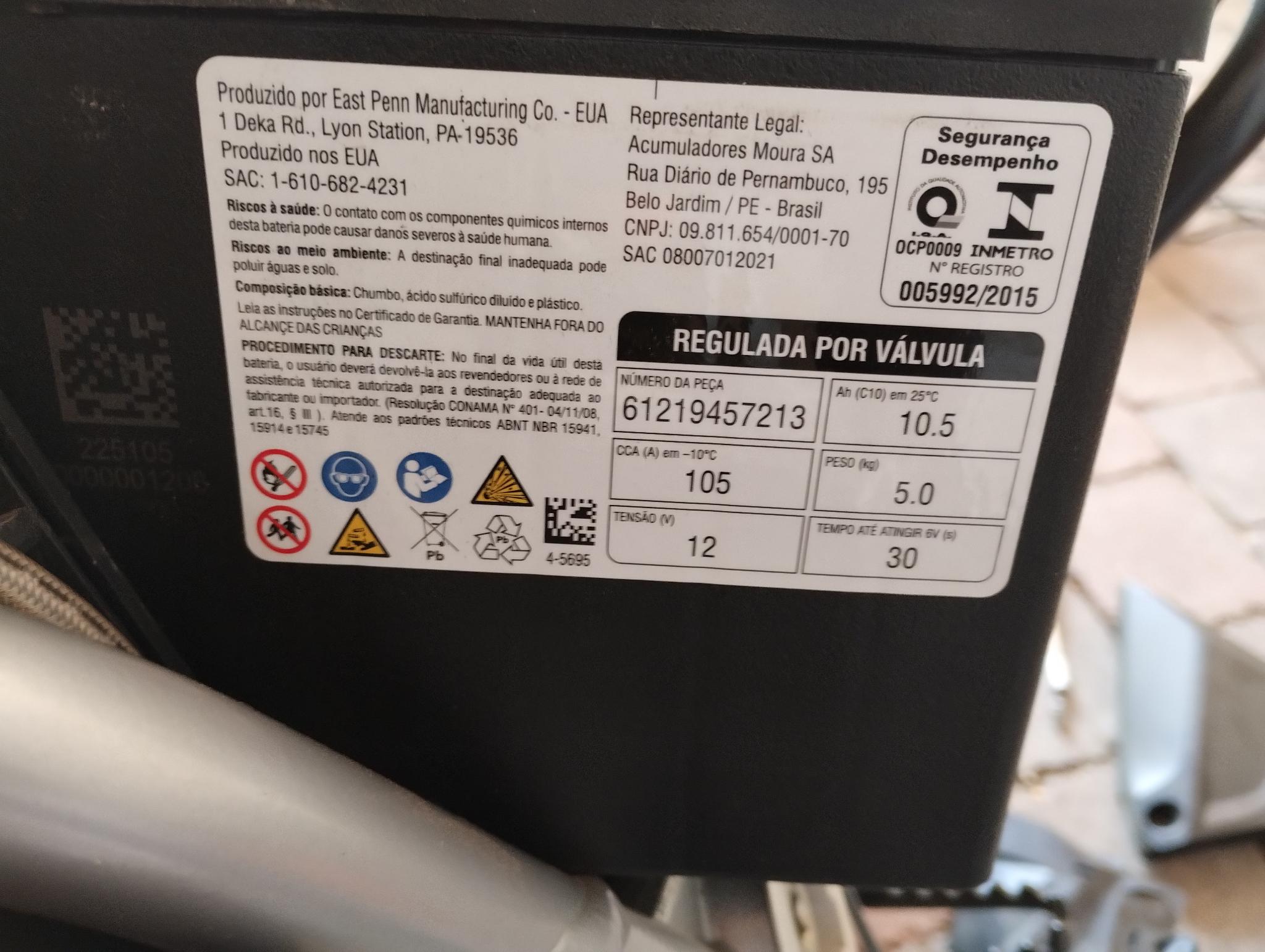

Eine Sean Penn (wird nur ab Werk verbaut und ist nicht als ET bestellbar), HD verwendet die auch, sind ordentlich.
10,5 A über 10 Stunden (C10) oder 12 A über 20 Stunden (C20), welche deine Referenz für den Ersatz sind.
