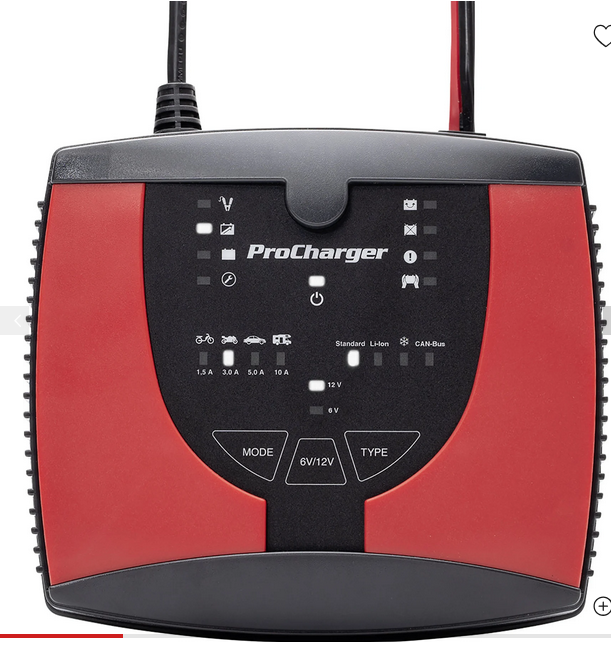

das alte, graue BMW Ladegerät hat noch keinen Modus für Li-Ion... unabhängig davon würde ich mir das aktuelle Fritec Ladeprofi Vario 2.0 Plus holen.
Ja, es ist kein Li-Ionen-Akku, sondern ein glasmattengestopfter Blei/Säure-Akku (AGM), also auch ähnlich dinosauriert wie das Ladegerät (und unsere Mopeds):giggle: Oder freundlicher ausgedrückt: Alles auf gleichem high tech level.
Im F...g manual steht auch nichts zum Umstellen - aber Danke für den Link, ich hatte schon nach dem Papieroriginal gesucht und an der Folientastatur rumgespielt. (Notiz an mich: Wo ist nur das Kabel mit den Klemmen geblieben? - vermutlich beim Manual)
Ich nutze den Lader ja tatsächlich nur als zeitwilige Aushilfe, die Frage nach dem Mehrwert eines neueren Ladegeräts stellt für uns derzeit nicht.
Hätte ich damals beim Mopedkauf nicht gleich Nägel mit Köpfen gemacht (aka "Vollausstattung" plus Navi und Ladegerät), würde ich vermutlich immer noch den alten Bleibatterielader aus den Neunzigern mit Klemmen dafür benutzen. Und vermutlich die Akkus im Winter ausbauen.

kauft doch einfach Qualität, Fritec oder Ctek oder Victron und gut.

Die Batterie laden können alle hier erwähnten Ladegeräte,
das orange/schwarze Fritec Ladegerät (fritec Ladeprofi Vario 2.0 + Black Edition Batterieladegerät inkl. Neuer Softwareversion - CAN Bus fähig: Amazon.de: Auto & Motorrad) hat ein für mich entscheidendes Alleinstellungsmerkmal, es zeigt die Amperstunden (Ah) an die in die Batterie geladen wurden. Zusätzlich zeigt das Fritec Spannung und Ladestrom an. Gerade der Ladestrom ist ein Indikator wie der tatsächliche Ladezustand ist.
Und mit dem Ladestecker für die Bordsteckdose muss ich kein zusätzliches Ladekabel an der Batterie anschließen.

...hat ein für mich entscheidendes Alleinstellungsmerkmal, es zeigt die Amperstunden (Ah) an die in die Batterie geladen wurden. Zusätzlich zeigt das Fritec Spannung und Ladestrom an.
kann das Victron auch alles inkl. Historie... bequem in der App.

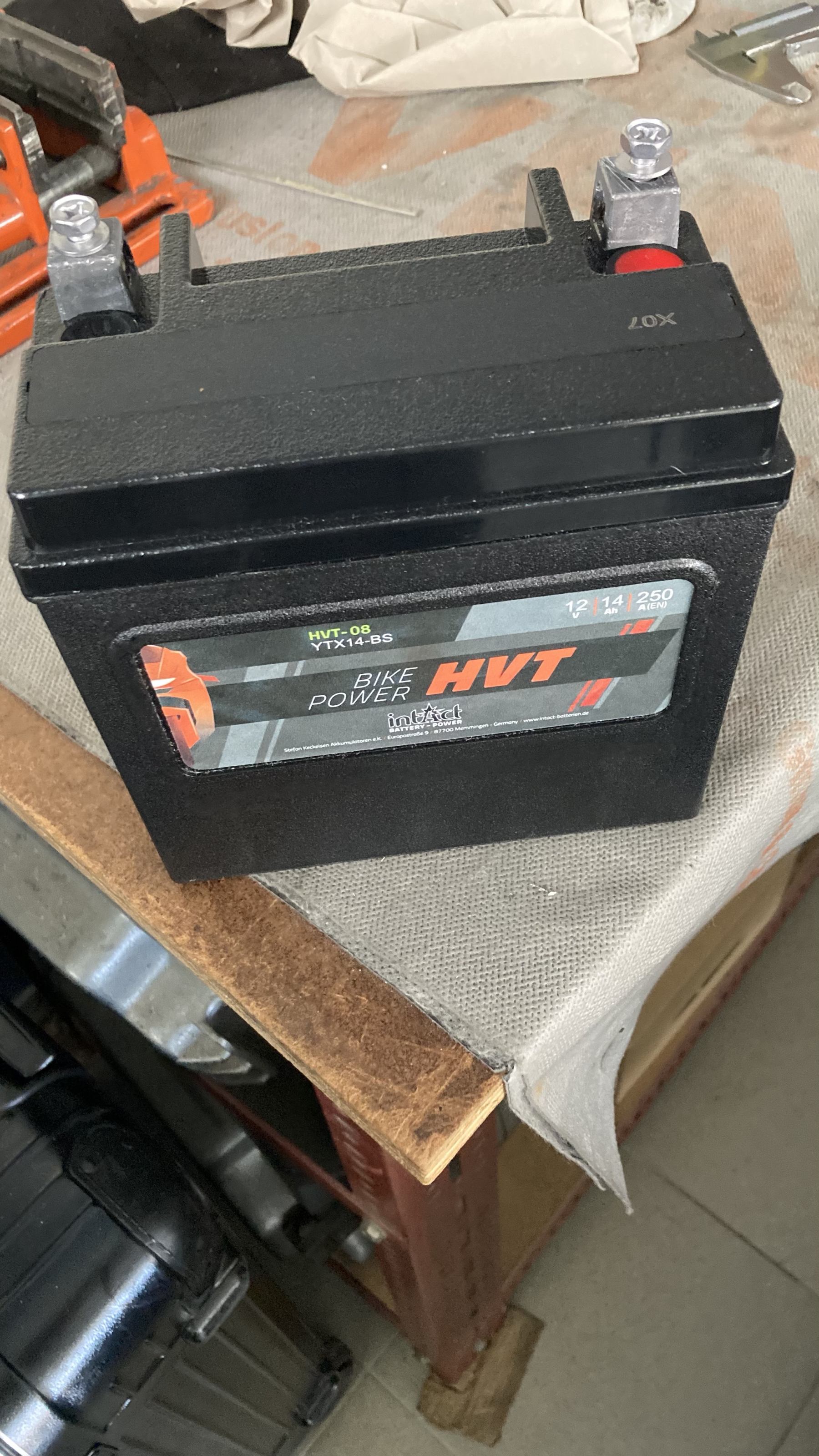

die Frage an alle, die einen Intact HVT 08 gebatut haben. Wie habt ihr die Sache mit den Endpolanchlüssen gelöst? HVT 08 hat Front Schraubenanschluss und BMW hat Anschluss von oben vorgesehen. Einfach im Endpol von oben bohren und Gewinde nachschneiden? Ich befürchte da ist zu wenig Platz für Gewinde, da ein Loch horizontal schon vorhanden ist.
Oder irgendwelche Winkel dran bauen?

Ich zuerst habe mit vorsichtiger Überzeugung die eingepressten Anschlussklötze ausgedrückt. Dann von oben ein Loch gebohrt und die Anschlussklötze passend wieder eingepresst.
Nu ist alles wie gewohnt, Schraublöcher von oben.
(Ich kann verstehen das man Bedenken haben kann derart an den Anschlüssen zu manipolieren, aber es ging wider Erwarten einfach. -Ohne Garantie-)

danke für rasche Antwort. Hast du die Endpol vorher erwärmt oder so einfach gingen die Klötze einfach raus? Selbstverständlich mit keinen Gasbrenner dran kommen sondern an eine Heissluftpistole denke ich.

Erwärmt hatte ich nicht. Habe erst leicht mit einem Durchschlag und Hämmerchen vorgearbeitet und dann mit Wasserpumpenzange rausgezogen.
Vor dem Einbau habe ich die Klötzchen minimal kleiner gefeilt.

Erledigt. Danke für die Hinweise. :)
