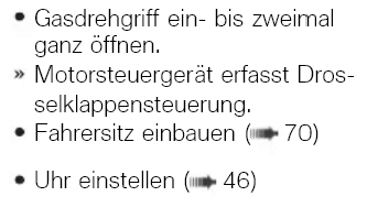

  1. Mir ist dann auch wieder eingefallen, dass ich beim anklemmen der Batterie leider diesmal vergessen habe, den Gashahn 2-3 x voll aufzuziehen und wieder zu schließen, damit die Elektronik die Drosselklappenstellung wieder erlernt.
Gibt's dazu ne Quelle? Die SuFu hat nix ergeben.
Grüße BlueQu
KrisderBiker
KrisderBiker
24.05.2015
1.088
Bayern
Betriebshandbuch BMW R 1200 GS 04 (0307,0317) K25 S.131
In den späteren Handbüchern kommt der Hinweis zum Gasdrehgriff öffnen nicht mehr vor.

Ah ok, K25, danke! Geht seit E-Gas wahrscheinlich wieder ganz anders oder bewirkt nix.
Aber egal, kann ja trotzdem auf Verdacht zweimal am Griff drehen 😜
