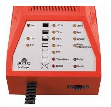

Ladegerät sollte auch passen, habe schon länger die Sparversion :) :
