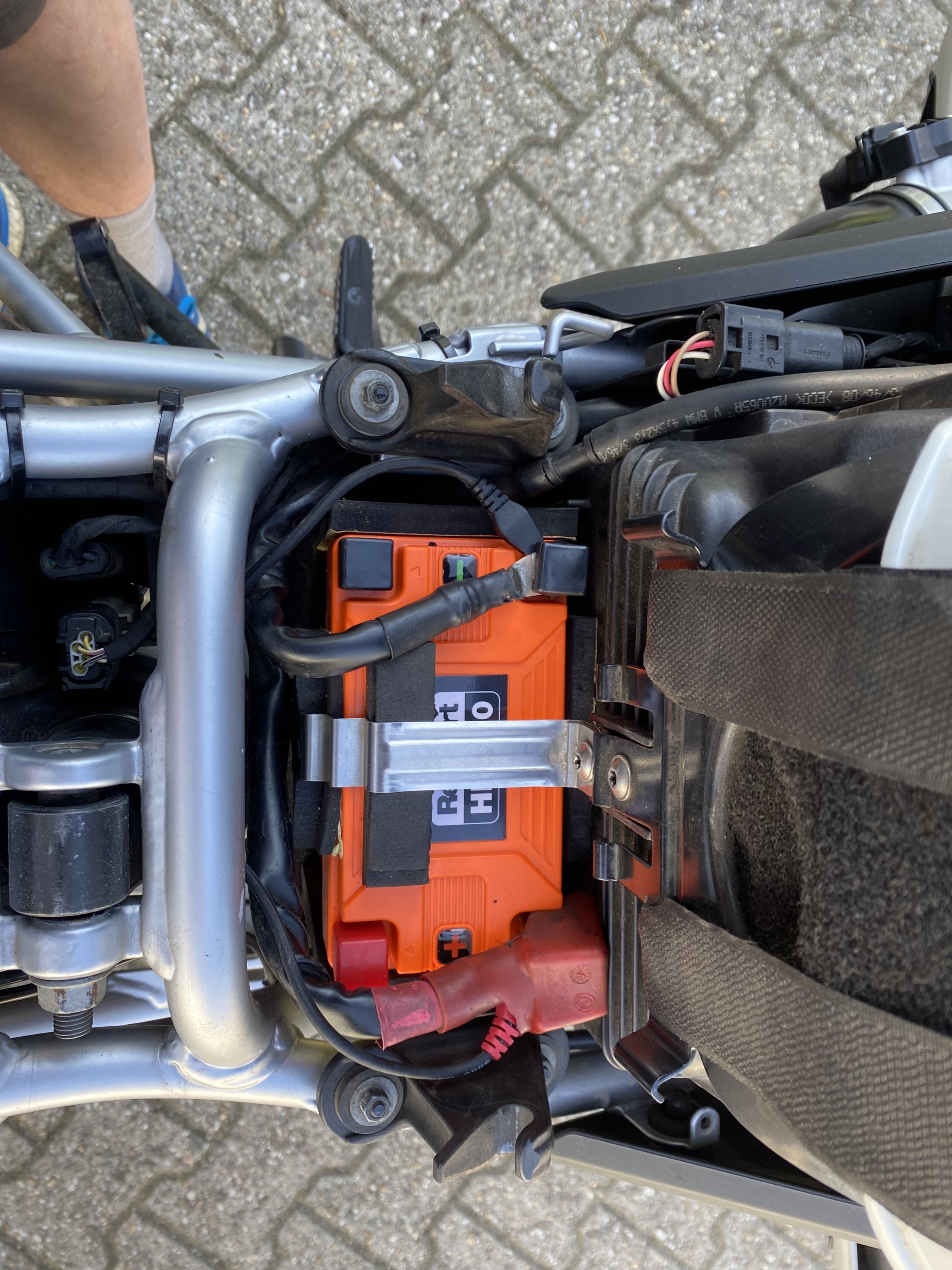

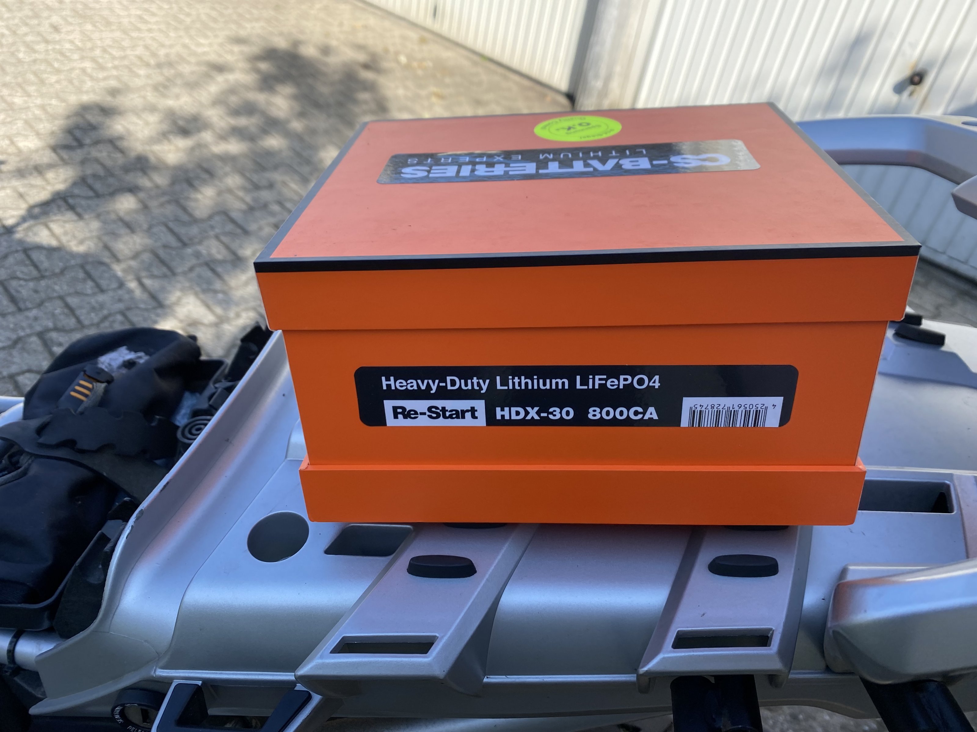

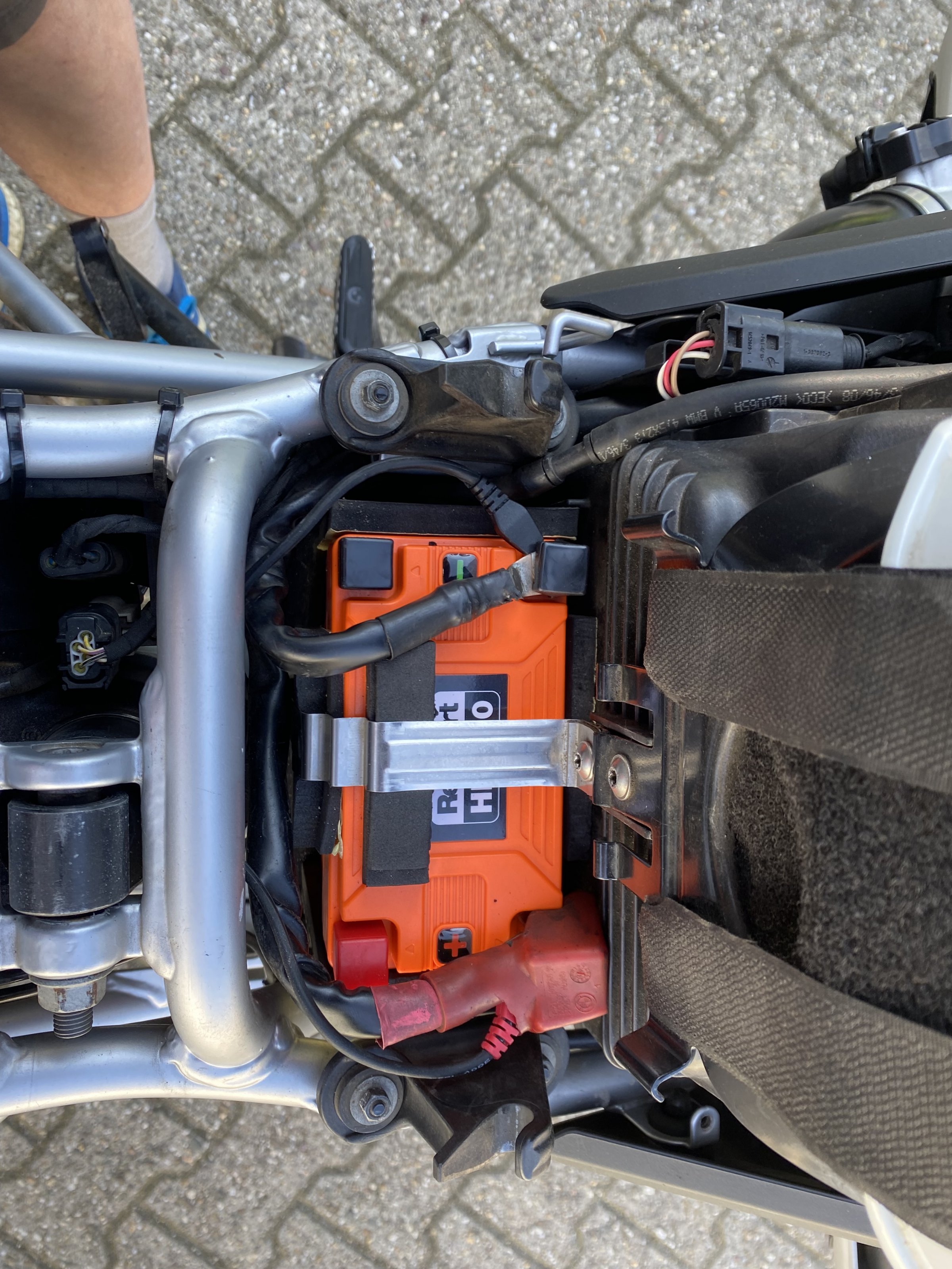

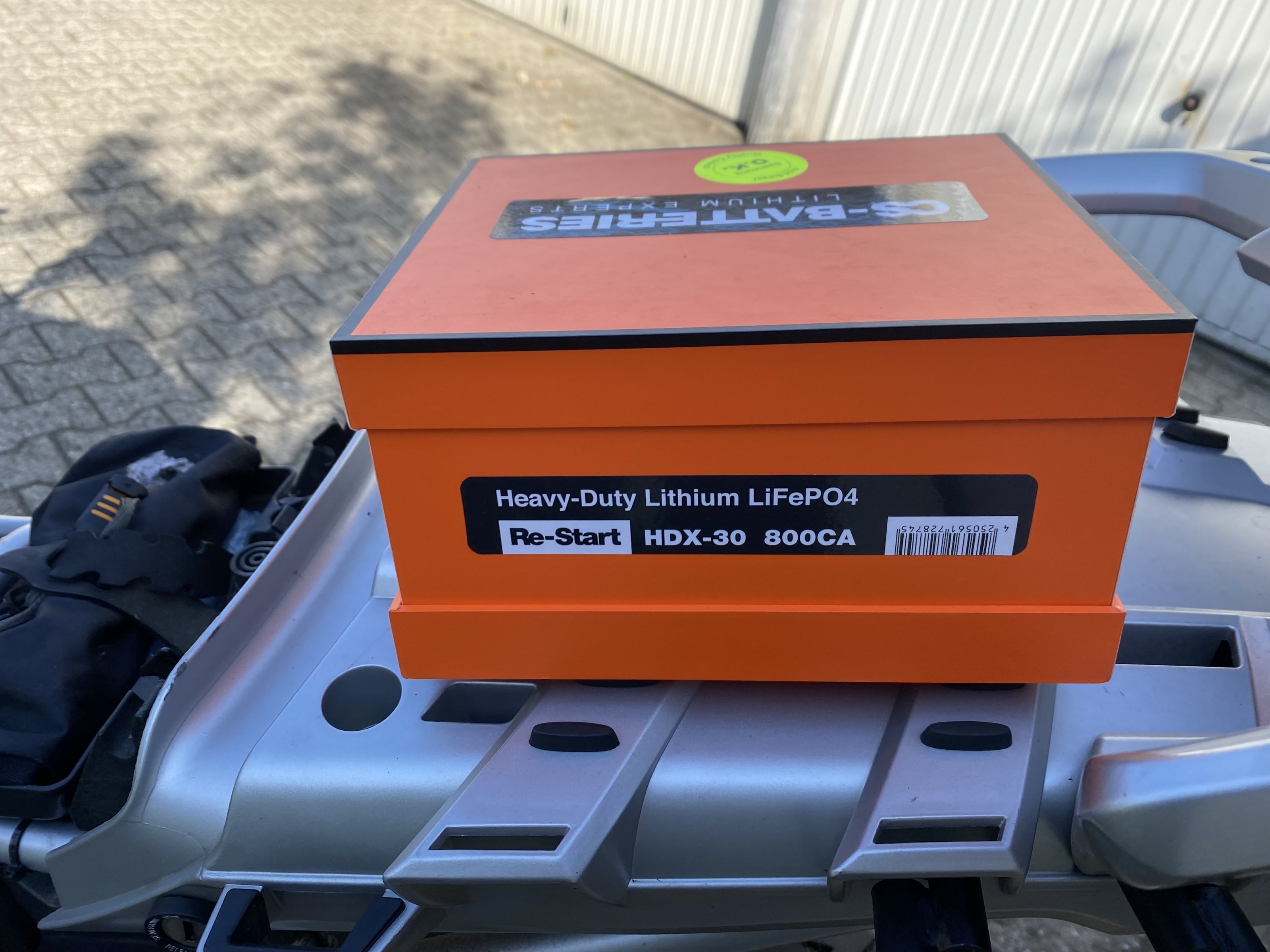

Ich zitiere mich mal selbst! :smiley-laughing:
Nach gut über einem Jahr schwächelt meine YUASA nun doch wieder. Also musste eine neue her. Und diesmal eine Lifepo. Ich habe mich jetzt für eine CS mit 8 Ah entschieden. Nicht billig, aber ich will jetzt (hoffentlich) Ruhe mit diesem Thema haben. Die GS startet damit deutlich energischer. Kein Vergleich zu einer auch "neuen" YUASA. Über die Langzeithaltbarkeit kann ich natürlich noch nicht`s sagen. Bei dem Preis (300 €) ist meine Erwartungshaltung natürlich deutlich höher als bei den "normalen" Akkus. Wir werden sehen.
Kurzer Zwischenstand. Die sackteure Batterie im Oktober 2024 eingebaut. Danach bis zur Winterpause noch einige Kilometer gefahren. Dann Mopped in die Winterpause (Dezember bis Februar). Batterie nicht zwischengeladen und auch nicht vor dem ersten Starten nach der Pause. Erste Tour Mitte Februra bei um die 5 Grad. In der Garage wohl noch etwas kälter. Der Anlasser wird durchgerissen das es eine wahre Freude ist. Darf man von einer neuen Batterie sicherlich auch erwarten. Die Kraft der Batterie, die den Anlasser durchreißt ist aber absolut nicht vergleichbar mit den bisherigen "normalen" Batterien. Auch beim ersten Start im Februar. Bin damit sehr zufrieden und hoffe, dass auch die Langzeitqualität passen wird.

Ich habe vor ein paar Wochen die SKYRICH HJTX20CH-FP gekauft (gekauft in der Bucht für 170,- Euro) und eingebaut. Sie passt mit den Unterlegklötzchen exakt in das Batteriefach. Moped startet perfekt.
Diese HDX-30 hab ich auch, sie ist nun seit gut 2 Jahren in meiner 1250er drin, kickt die Kiste immer noch an wie ne 1.
Kein Vergleich zur Exide, die bei Auslieferung drin war. Weil die beim 2. Versuch mal eine schwache Vorstellung abgab, wurde sie direkt durch die cs-batterie ersetzt.
Mein Ladegerät verstaubt nun so langsam, da die Ruhespannung auch mal nach mehreren Wochen Standzeit immer 13.3xV - gemessen am direkt angeschlossenen Ladeadapter - beträgt :daumen-hoch: .
Bei kühleren Temperaturen unter 5 Grad lasse ich die Zündung immer erst mal ca. 2 min an, bevor ich sie starte.
Das darf ruhig so bleiben :zwinkern:.
