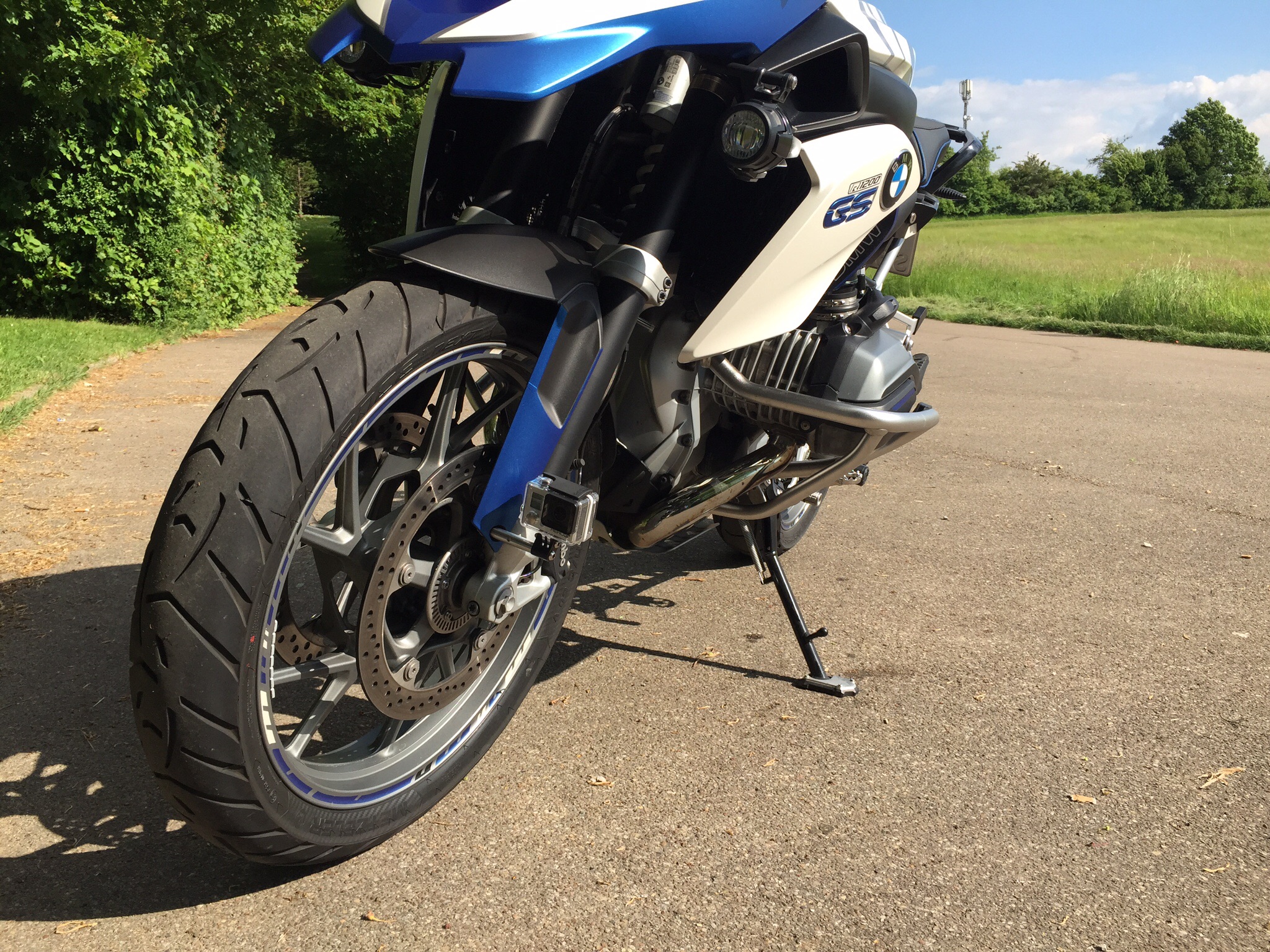

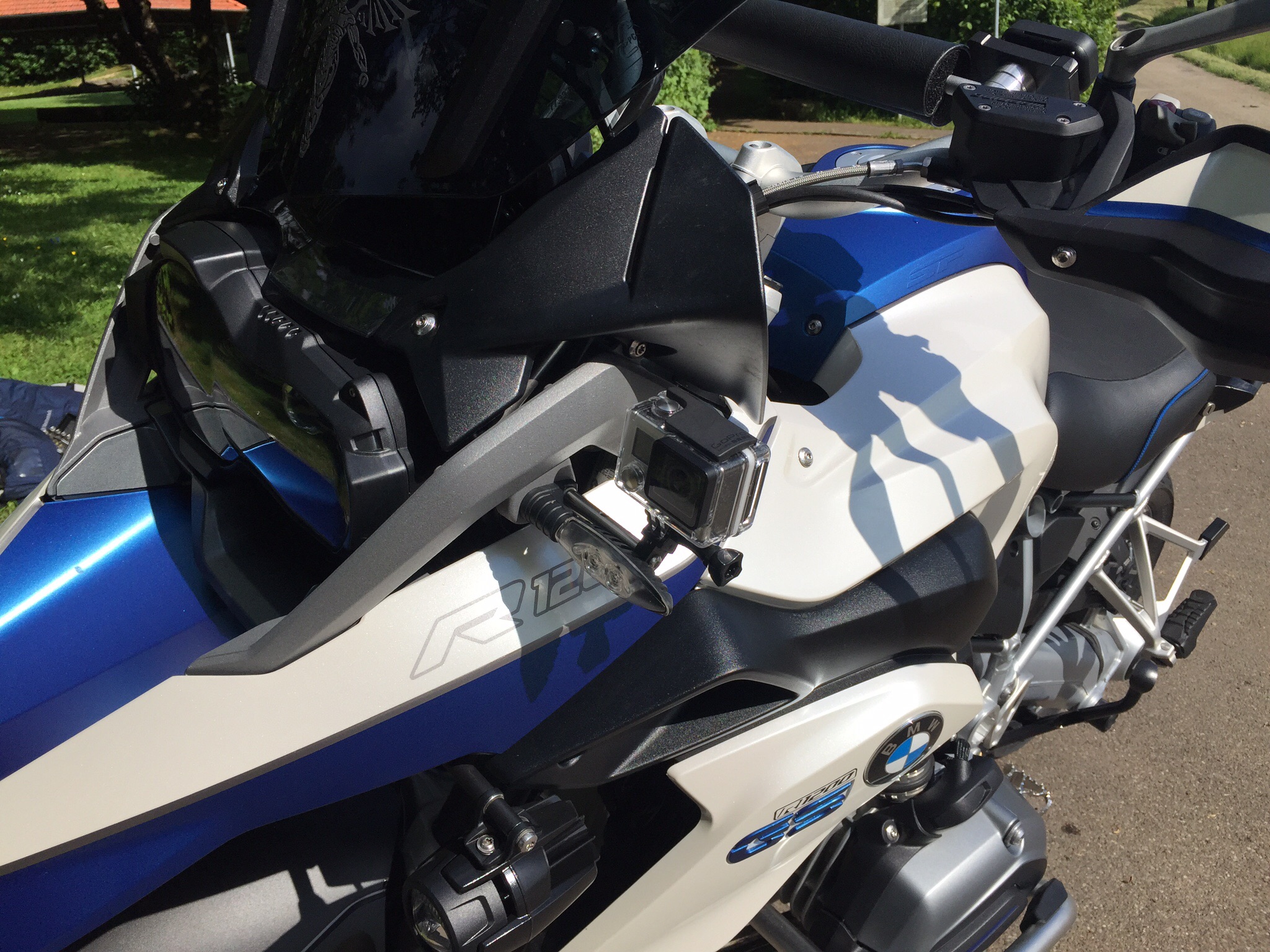

Ist ja ein Ding, es gibt wohl nichts was es nicht gibt.
Die Grundidee ist dieselbe, ich hab sogar mal Polyamidscheiben ausprobiert, die waren mir aber nicht stabil genug, weil dich die GoPro da noch drehen lies.
Und ich will eine Kompaktlösung also, wenn ich es hinbekomme m5 und m6 in einer Stange.
Die GoPro so wie die ohne Halter saß mir bei der LC viel zu dicht am Blinker, das hätte sich berüht.

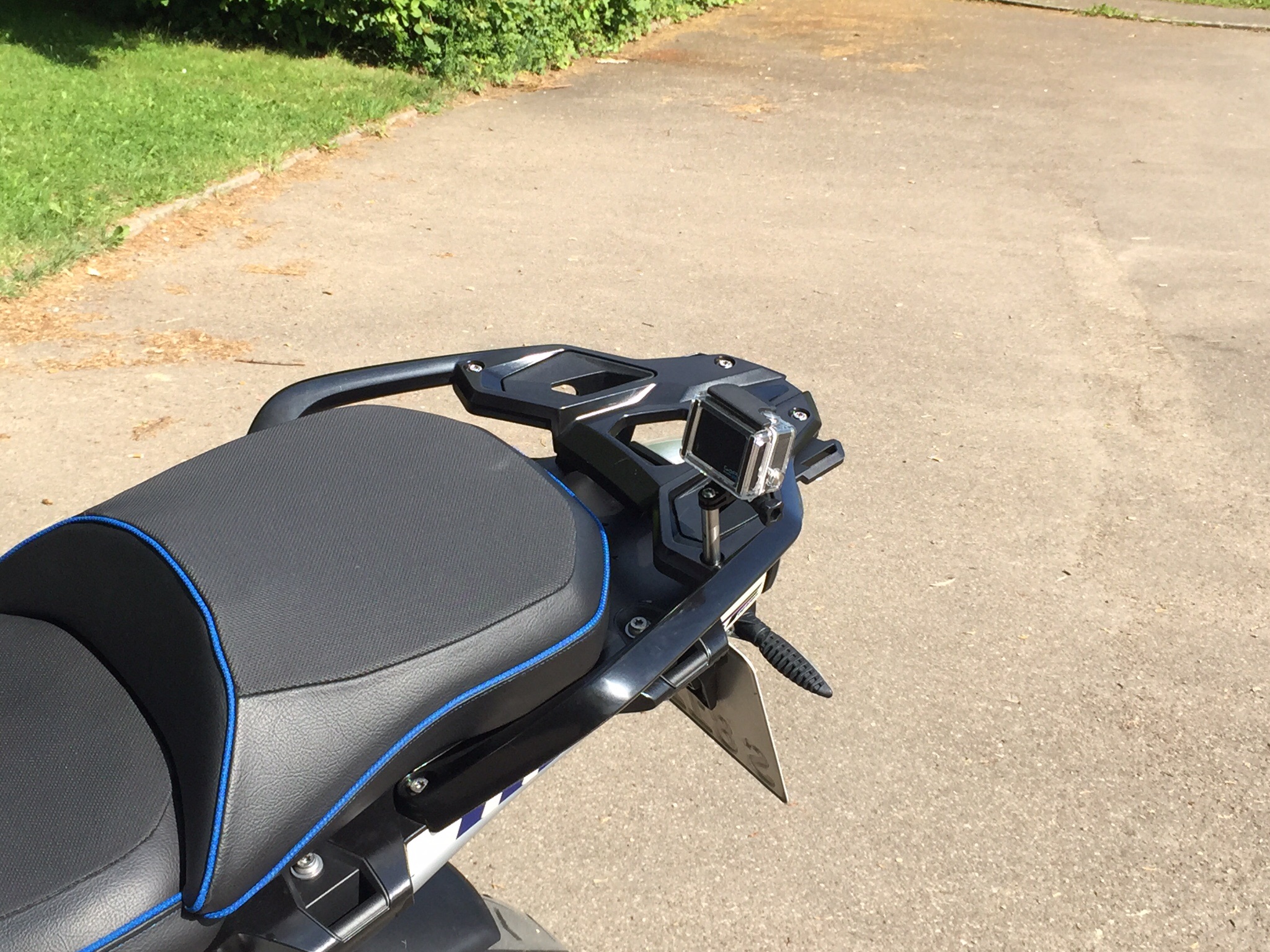

Ich habe den CamRack-Halter von Wunderlich und bin sehr zufrieden damit, allerdings gebe ich zu bedenken, daß man, wenn man hinterher einen interessanten Film daraus schneiden möchte, öfter mal die Kameraperspektive ändern sollte. Deshalb habe ich für die GoPro auch einen Klebepunkt am Helm, und benutze darüber hinaus Befestigungen am Lenker, oder per Saugnapf am Seitenkoffer (was allerdings wegen der Breite mit Vorsicht zu genießen ist...:)). Sturzbügel geht bei der ADV auch, hat aber, je nach Drehzahl, teils kräftige Vibrationen vom Antrieb mit drin. Wenn wir mit mehreren Moppeds unterwegs sind, mache ich den Saugnapf auch schon mal an einem der anderen Moppeds fest, dann bin ich auch mal mit drauf (GoPro Remote macht´s möglich), außerdem filme ich dann nicht nur nach vorne, sondern auch mal nach hinten.

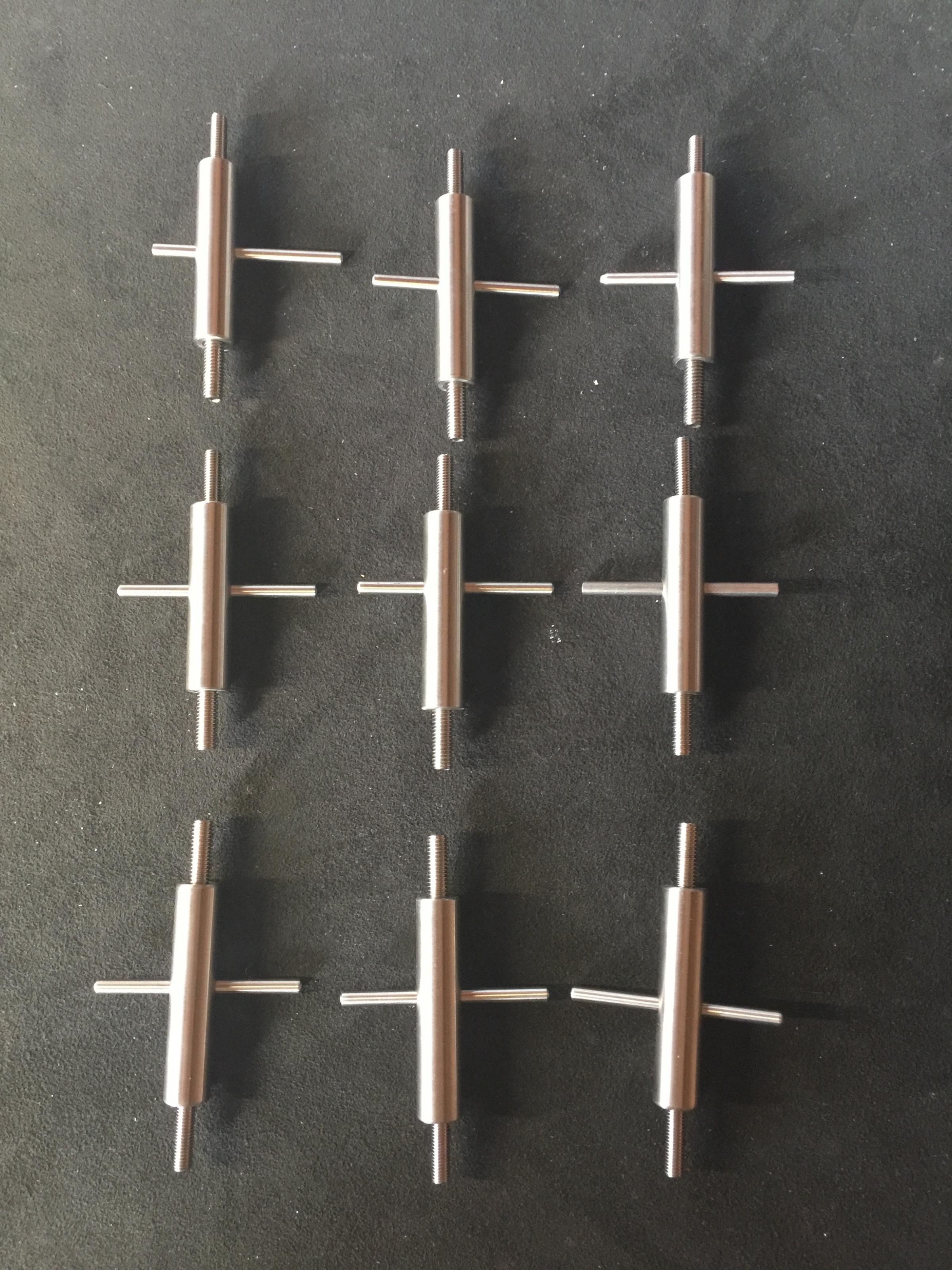

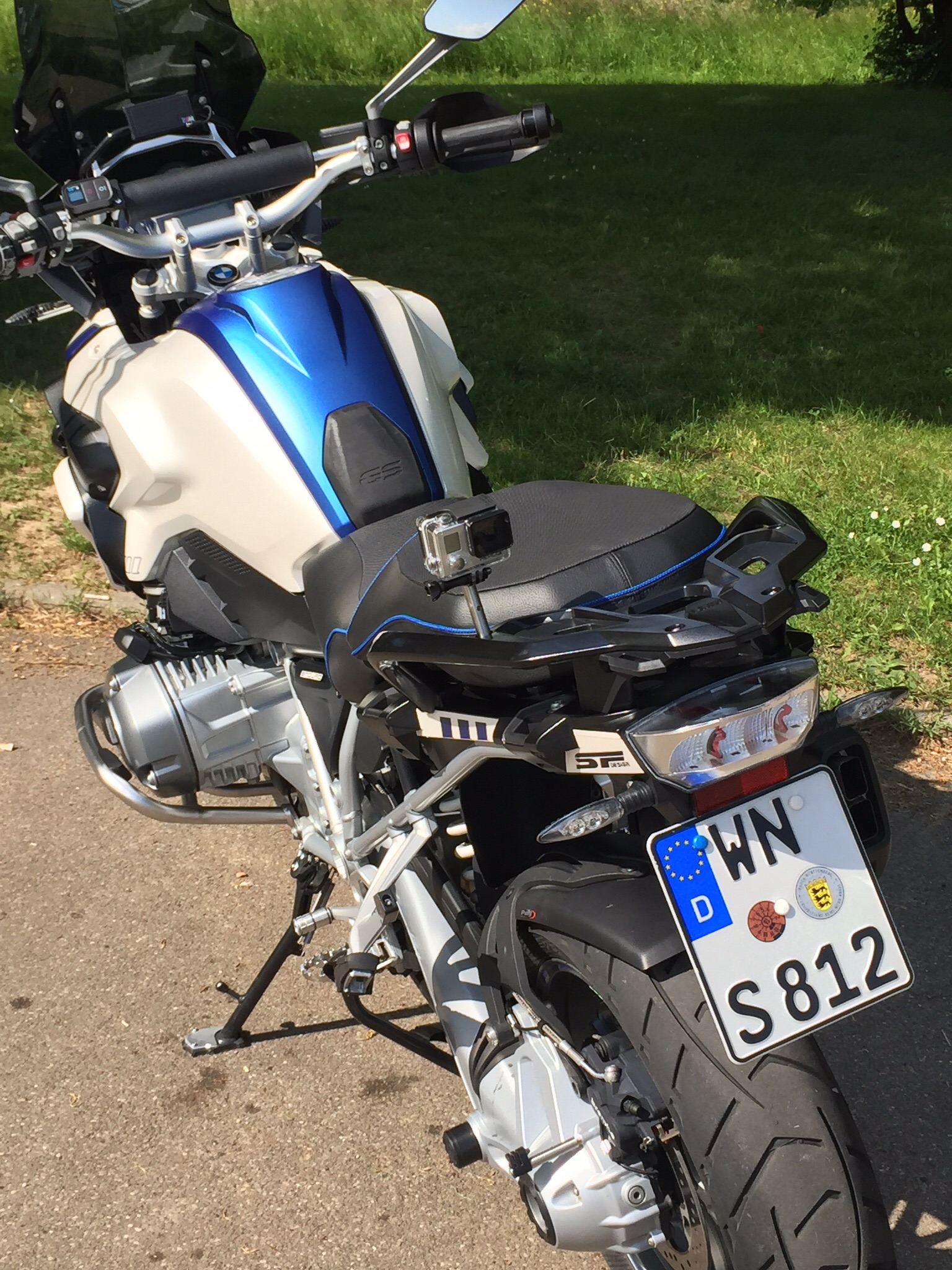

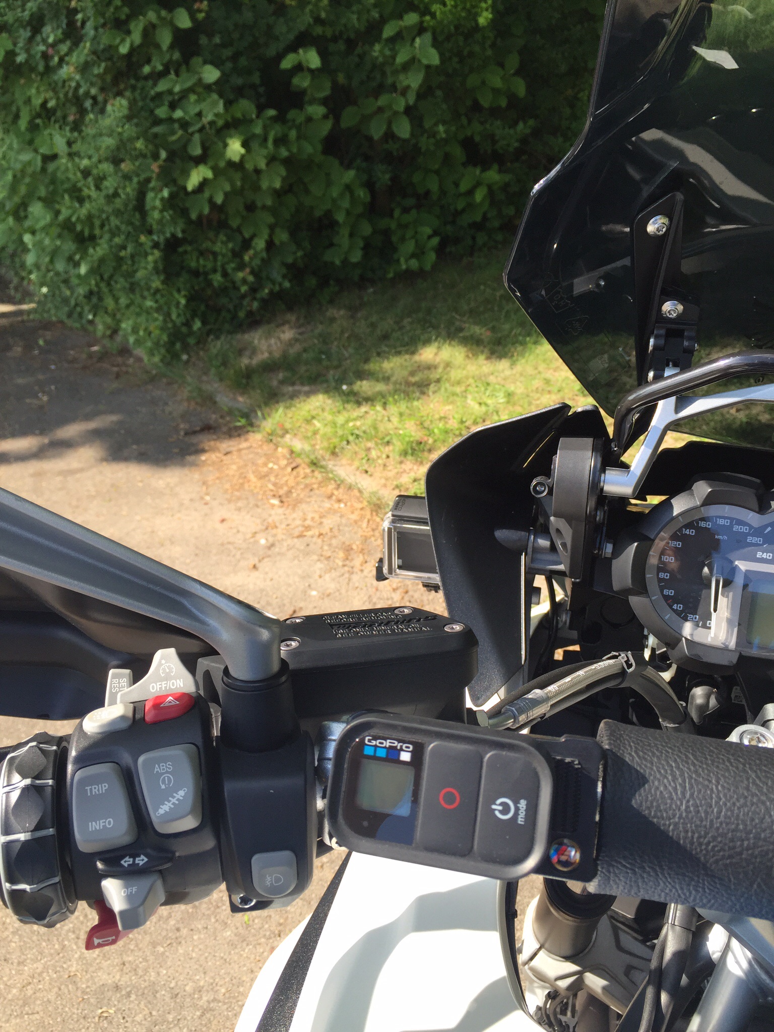

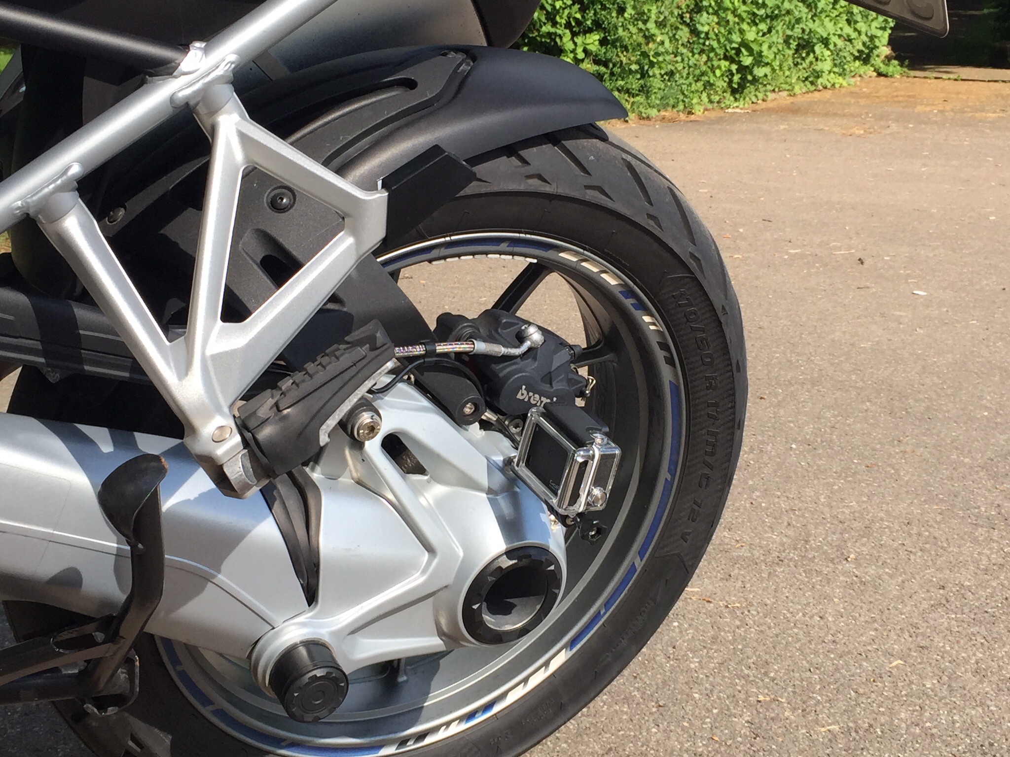

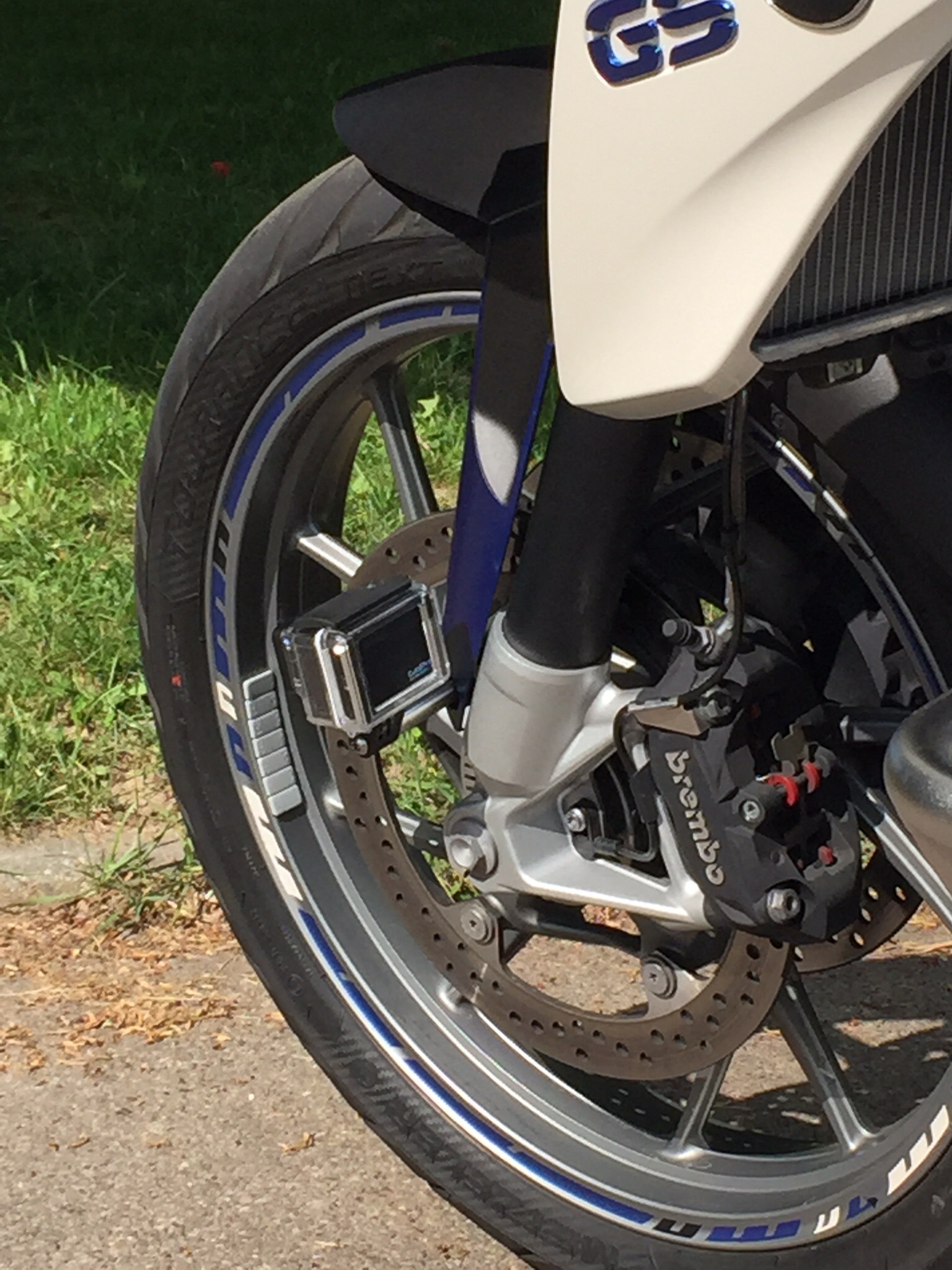

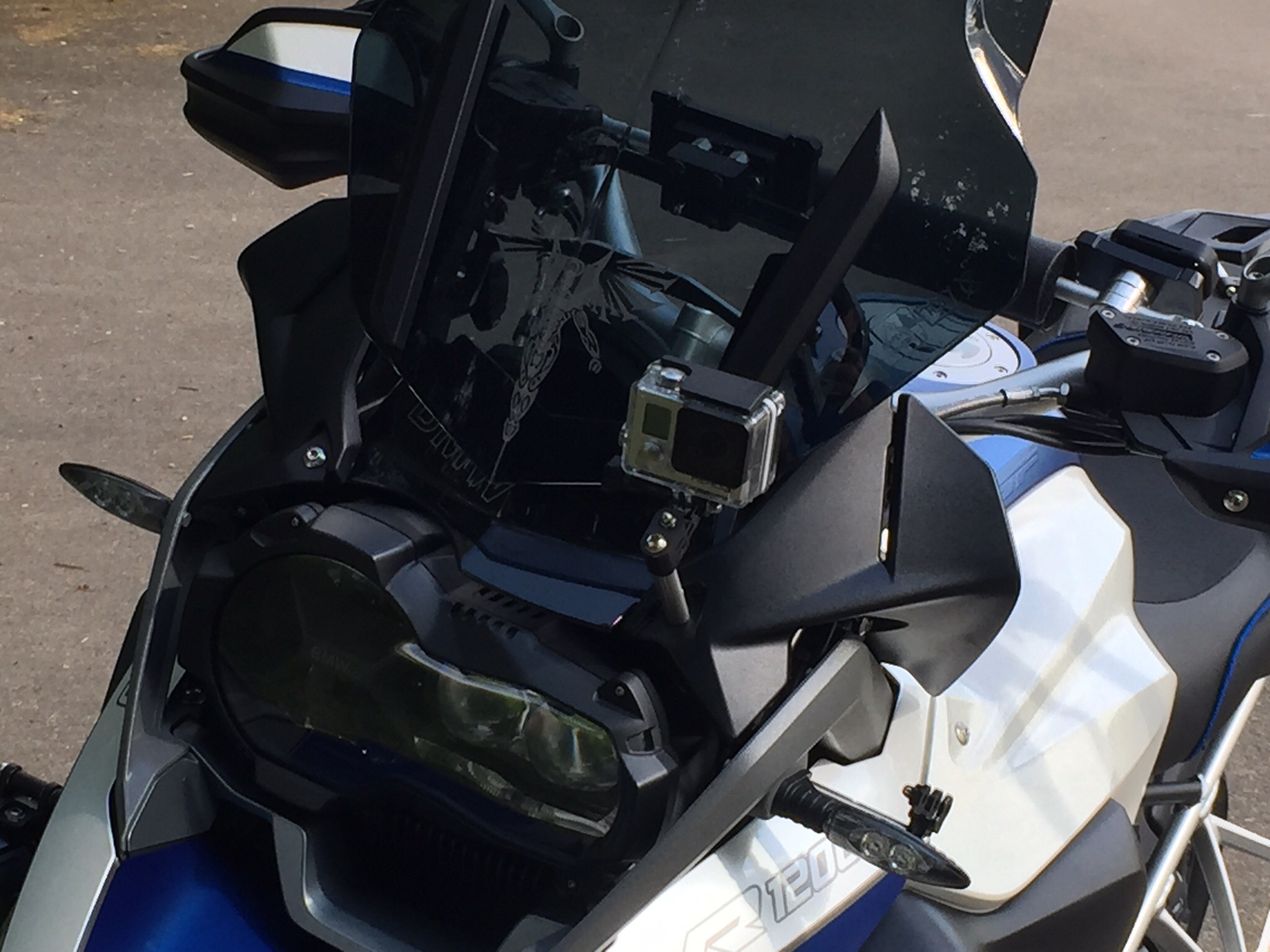

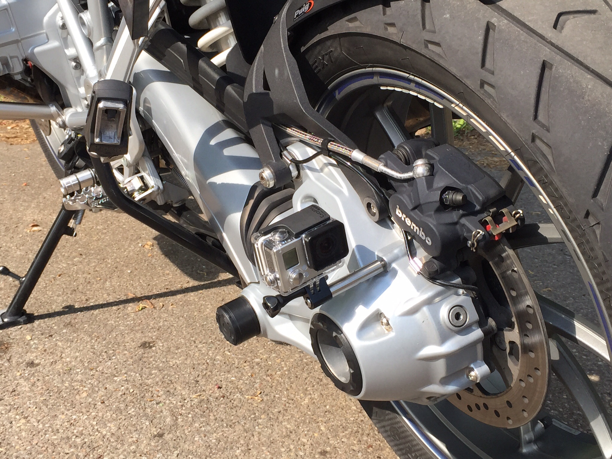

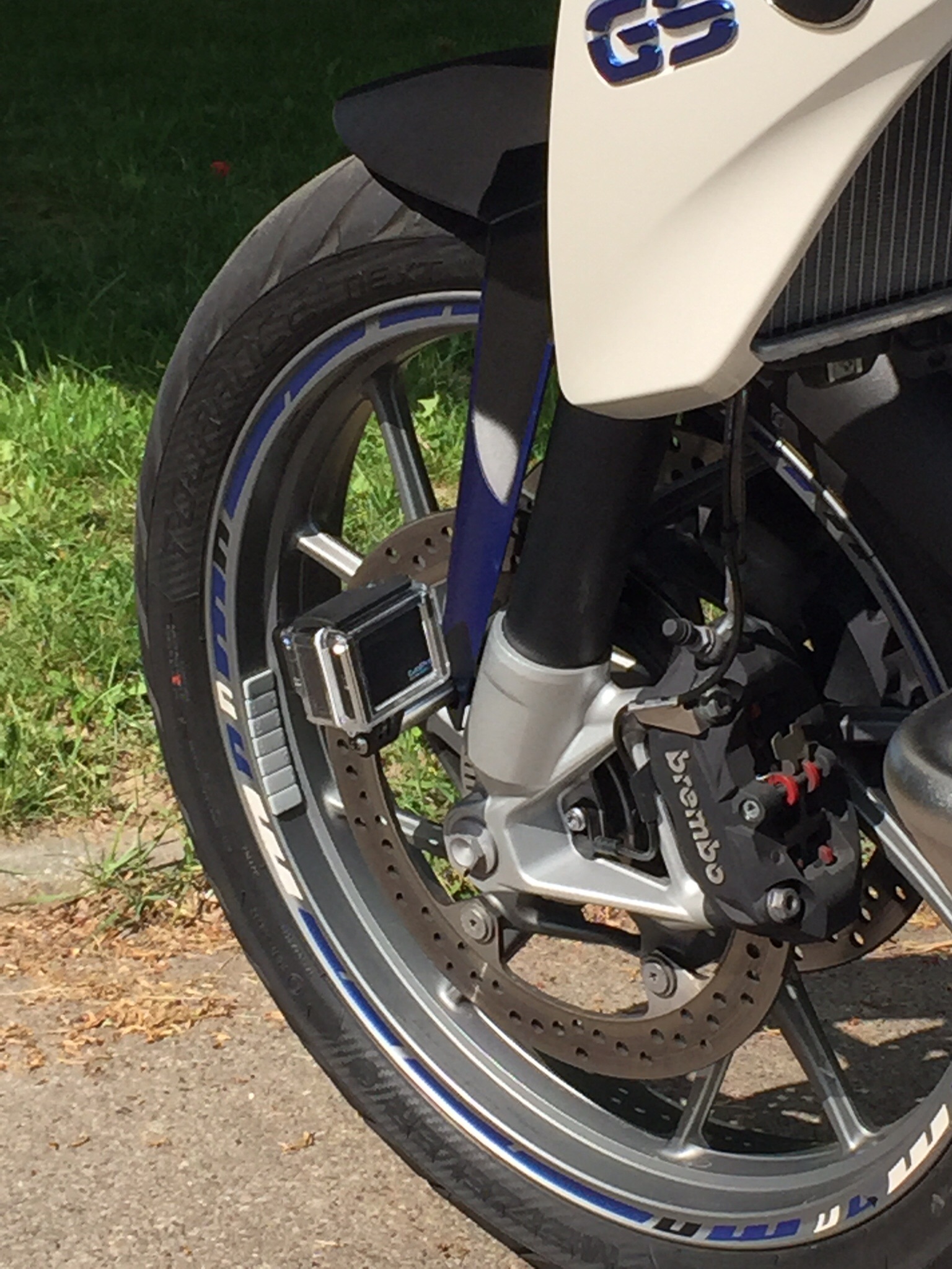

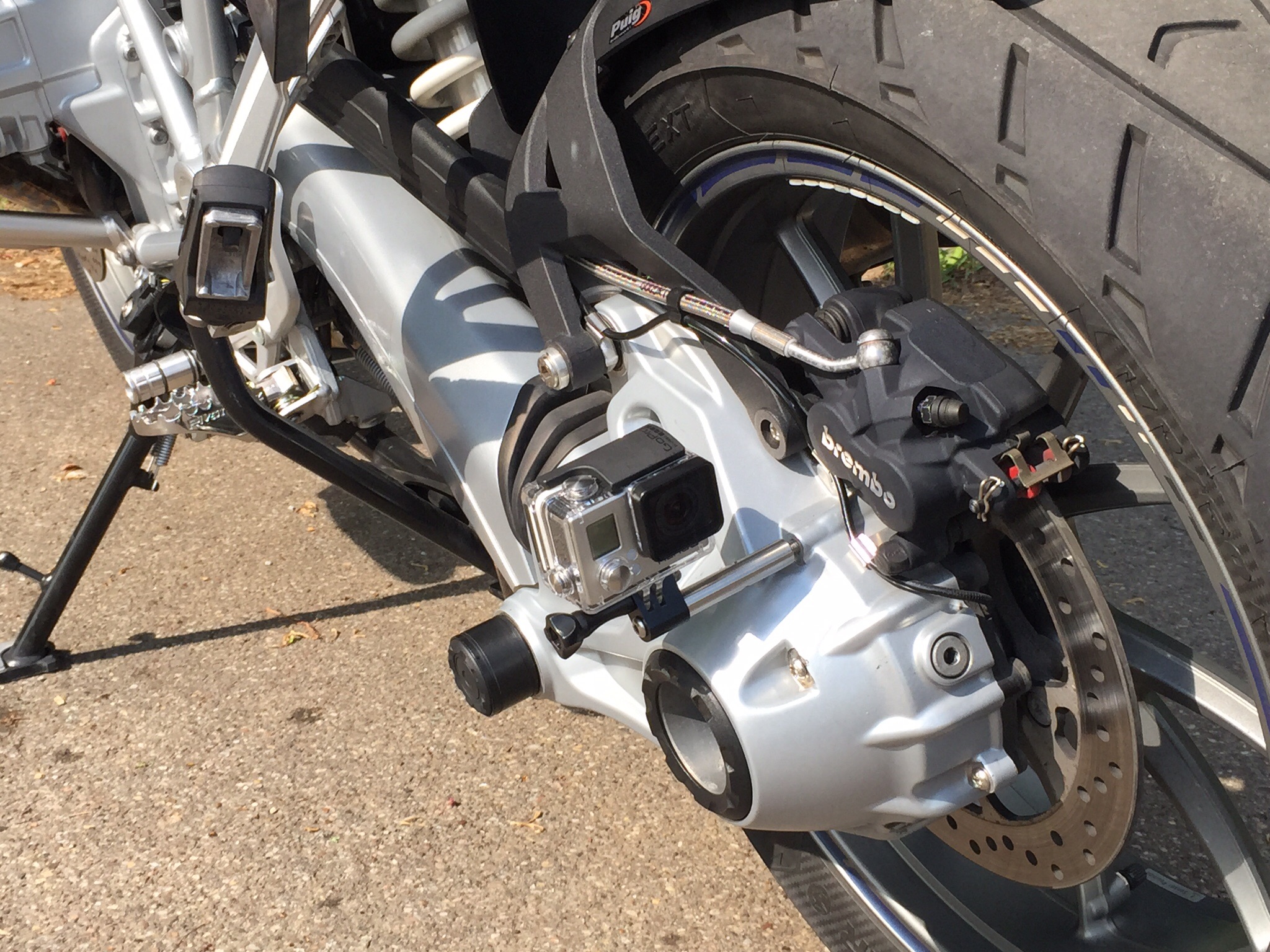

So, nun meine Meldung zum Thema GoPro Halter.
:D
Ich habe kaum ( eigentlich keine) Vibrationen auf der GoPro Aufnahme ausgemacht.
Warum schreibe ich kaum?
Weil ich wirklich nach Vibrationen auf der Aufnahme angestrengt suchen muss, und wenn ich mich ganz arg anstrenge, könnte ich mir im Standgas, und in einem ganz kurzen Bereich des Drehzahlbandes welche vorstellen.
Absolut minimal.:cool:
Wie Moppedsepi geschrieben hat macht es natürlich aus verschiedenen Perspektiven mehr Spaß zu filmen.

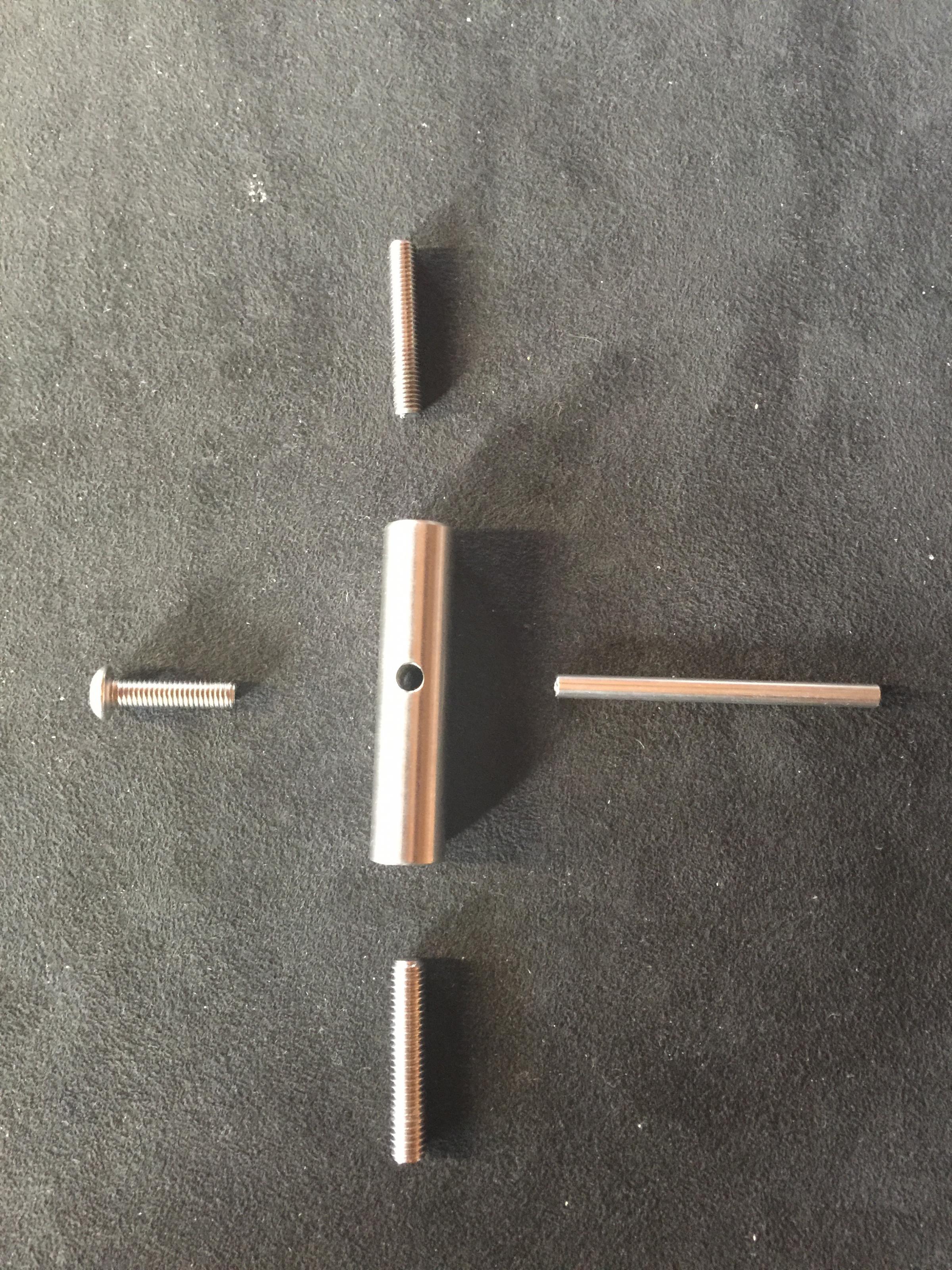

Deshalb entwickle ich meine Halterung so, das ich sie überall anschrauben kann, M6 hab ich schon, M5 auch.
d.h. Ich werde Gewindestiften aus V2A mit Inbus verwenden. Dadurch kann ich die Stange drehen bzw. an verschiedenen Stellen die gleiche Stange verwenden. Gewindestift raus, Schraube für die Kamera rein. Oder andersrum.
So könnte ich euch auch die ersten schon machen.
Aber dann braucht ihr den kleinen originalen GoPro Knickwinkel für M5, und einen 2. für M6.
Dafür überlege ich noch eine Einzellösung.
die Kameraklemmung aus Aluminium scheint mir aber mittlerweile nicht mehr die erste Wahl zu sein, da sie sich nicht von Hand so fest anziehen lässt das die Klemmenspannung die Kamera unbeweglich macht.
Aber im Prinzip habe ich fertig.
Und mein Kommentar zu meinen Dolofilmen, Goil;) Goil;) Goil;).

Jeah, ich habs geschafft.:running:
Ich hab den Halter für M5 und M6 geschafft.
Und er sieht auch noch gut aus.
Absoluter Jeah.
Morgen gibt es Bilder

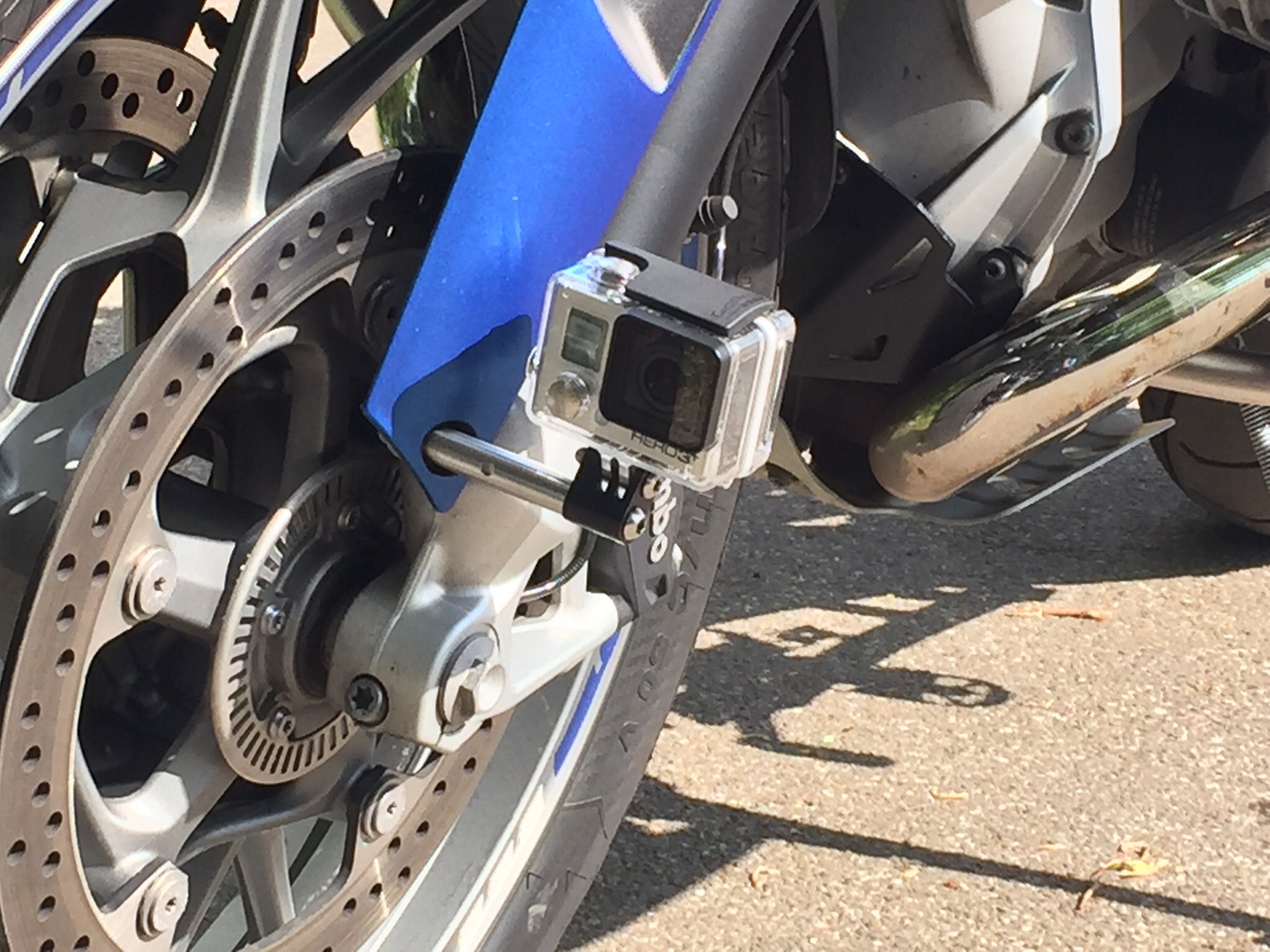

Unten am Rad (sowohl vorne, als auch hinten) ist bestimmt ´ne tolle Perspektive, geht aber wahrscheinlich nur auf sehr ebener Strecke, oder? (weil ungefedert)
Sean
Sean
09.03.2012
797
Backnang
R1250GS HP
Bin mal gespannt auf welche Ideen meine Kumpels noch kommen wo man die anbringen kann

Montiere jetzt meine hero 4 silver auch hinter Blinker vorne. Nach den ganzen berichten hier soll das am besseren funktionieren!
Bin gespannt auf die Vibrationen. Vielleicht hätt ich mir wegen der GS eine Sony Actioncam kaufen sollen , stady shot stabi integriert.
Habe langsam die lange REchenzeit zum Stabilisieren satt mit Mercalli u co.
Ralf_GSX1400
Ralf_GSX1400
07.08.2011
1.451
in der Pfalz
R1250 GSA 40 Years Edition
Hatte während unserer Runde durch die Abruzzen die GoPro ebenfalls hinter dem Blinker montiert und die Vibrationen im unteren Drehzahlbereich sind schon heftig zu sehen.
