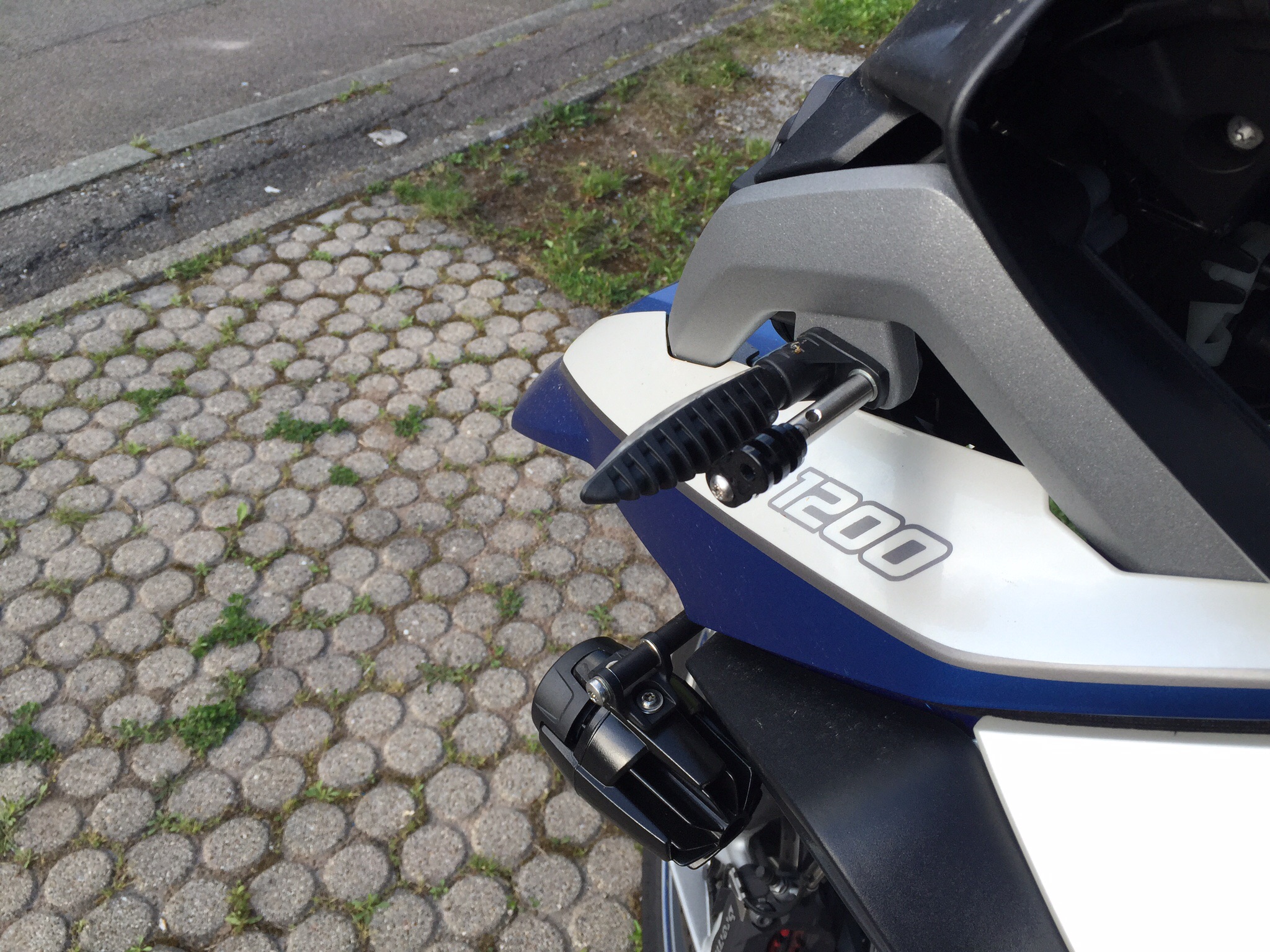

Hat jemand Erfahrung mit diesem Halter?
Der Wunderlich-Halter ist grad aus...
ja , habe ihn zwar aus Italien, ist aber von gleichen Hersteller.
Habe die Halterung an meiner GSA-LC montiert und bin sehr zufrieden. wenig Vibrationen allerdings immer ein teil des Mopeds im rechten Blickfeld, was man aber durch die Verwendung einer GoPro Verlängerung 2cm vermeiden kann.

Sean, du Tausendsassa :)

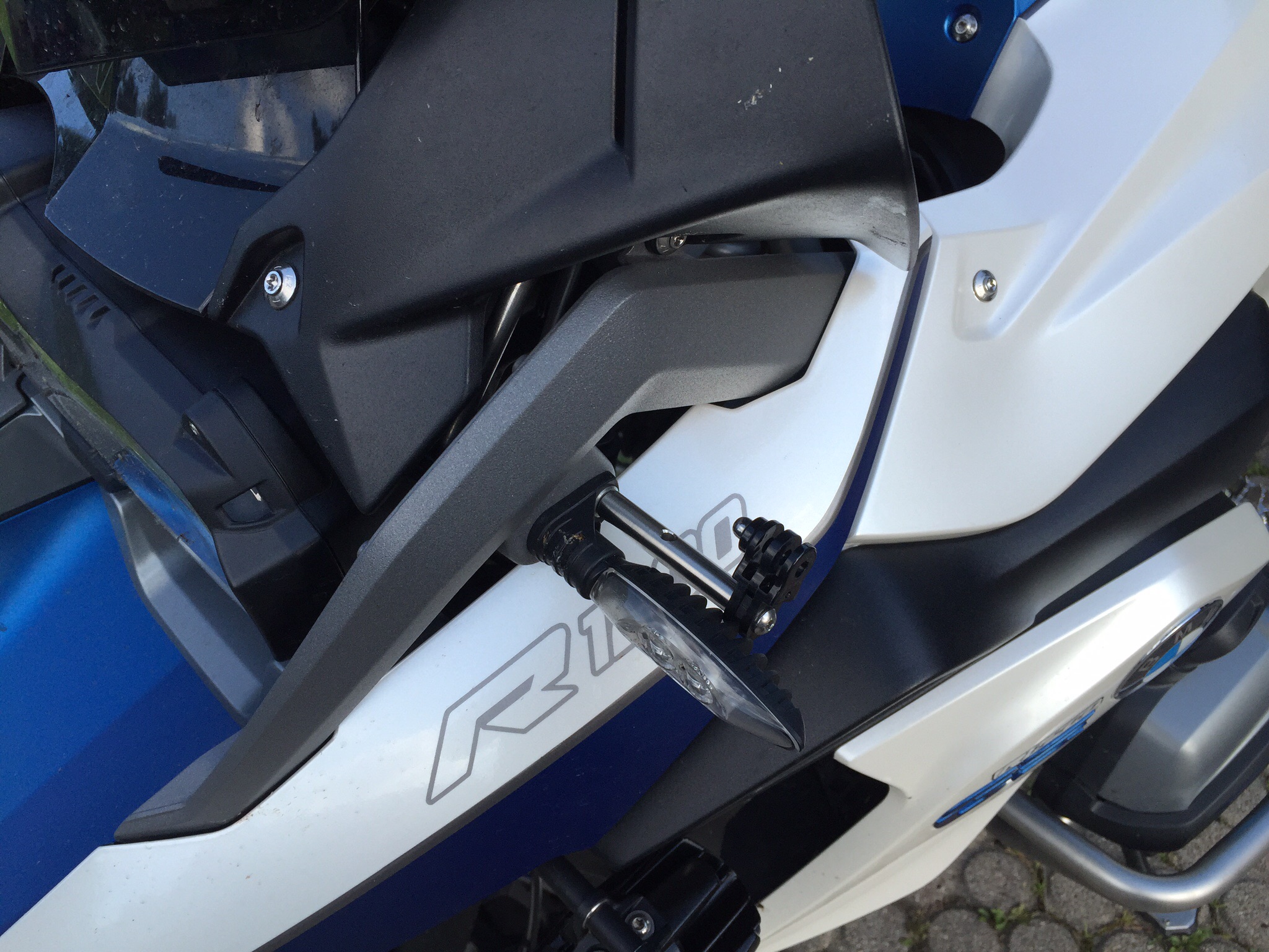

Frage: Im Gegensatz zum Wunderlich-Halter, sind die Blinker-Befestigungen vibrationsanfälliger?
Sean
Sean
09.03.2012
797
Backnang
R1250GS HP
Da ich direkt in die Schraube des Blinkers gehe und die in Stahl gelagert ist gibt es null Vibration
allerdings Schwingt sich die Kamera im 3 Gang 3000u/min sehr auf und das ist sehr nervig.

Ich denke das liegt am Blechwinkel, der genau wie das Plastik die Schwingungen verstärkt

Ach ja, was ich vergessen habe zu erwähnen, ich kann meine edelstahlhalter an allen Stellen mit M6 Gewinde anschrauben, nicht nur am Blinker:o.
bin mal wieder echt stolz auf mich.
davon einmal abgesehen das ich auch stolz auf mich bin :D ..... wäre eine version mit M5 gewinde ebenfalls sinnvoll.
wie schaut es an positionen aus die nicht genau waagrecht oder senkrecht sind? welche teile verwendest du um die gopro in verschiedene montagewinkel zu bekommen? wie sieht es dann mit vibrationsfreien aufnahmen aus?

Über eine Version in M5 hab ich auch schon nachgedacht, bzw. ob ich auf der einen Seite M6 und der anderen Seite M5 hin bekomme.
Vom Stab her geht das problemlos, es ist dann nur eine Frage der Cameraaufnahme.
Hier überlege ich gerade einen Aluwürfel zu fräsen mit M6 auf der einen und M5 auf der anderen Seite. Aber das muss ich erst noch fertig denken und dann probieren.
Die Vibrationen sind natürlich immer davon abhängig woran ich die GoPro befestige. Ein Motorrad, das alle Teile an den vibrierenden Motor geschraubt hat ist nicht einfach vibrationsarm zu kriegen.
Deshalb, und weil mich viele deswegen gefragt haben will ich das neue Teil und verschiedene Positionen und Möglichkeiten am WE in den Dolos ausgiebig testen. Nicht das ich hier zu viel verspreche den ich hab das neue Teil ja nur auf einer Abendrunde hier um den Berg testen können.
Direkt neben dem Blinker ist z.b. die M6er Schraube des Scheinwerfers evtl. auch geeignet, der aber in Gummi gelagert , und als Aufnahme für den Halter auch möglich wäre, will ich es ebenfalls nochmal versuchen.
Grundsätzlich scheinen mir aber starre Befestigungen besser geeignet zu sein als weiche. Bei meiner Testfahrt habe ich gar keine Vibrationen gesehen.
Nächste Woche weiß ich mehr.

und was schraubst du für teile an deinen stab dran um andere einstellwinkel der kemera zu erhalten? einen würfel kannst du hoch oder runter drehen ... aber wie sieht es mit links und rechts aus?
Sean
Sean
09.03.2012
797
Backnang
R1250GS HP
Ein Würfel hat 6 Seiten, eine M5 ,eine M6, eine für die Kamera, bleibt noch eine übrig, aber ich denke da noch nach.
Ich will auf jeden Fall auch die senkrechte Stellung, z.b. norne am Windabweiser, (m5) und hinten am Gepäckträger (m6).
Notfalls, falls mir nix praktisches einfällt mache ich eben 2 Aufnahmen.
