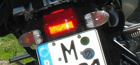

Hallo András,
im Prinzip ist das kein Hexenwerk. Wie Du schon sagst - aufmachen, zerlegen, Kabelschuhe vom Reflektor entfernen, und das Ganze mit den Verlängerungen wieder dran bzw. zusammen schrauben.
Sieht aber m.E. bescheiden aus :eek: . Die bessere Lösung findest Du hier:
http://www.powerboxer.de/index.php?option=com_content&task=view&id=248&Itemid=149
Der Umbau ist inklusive Säge und Feilarbeiten in ca. 45 Minuten erledigt und der Rückbau ist auch kein Thema.
Viele Grüüsse, Pascal

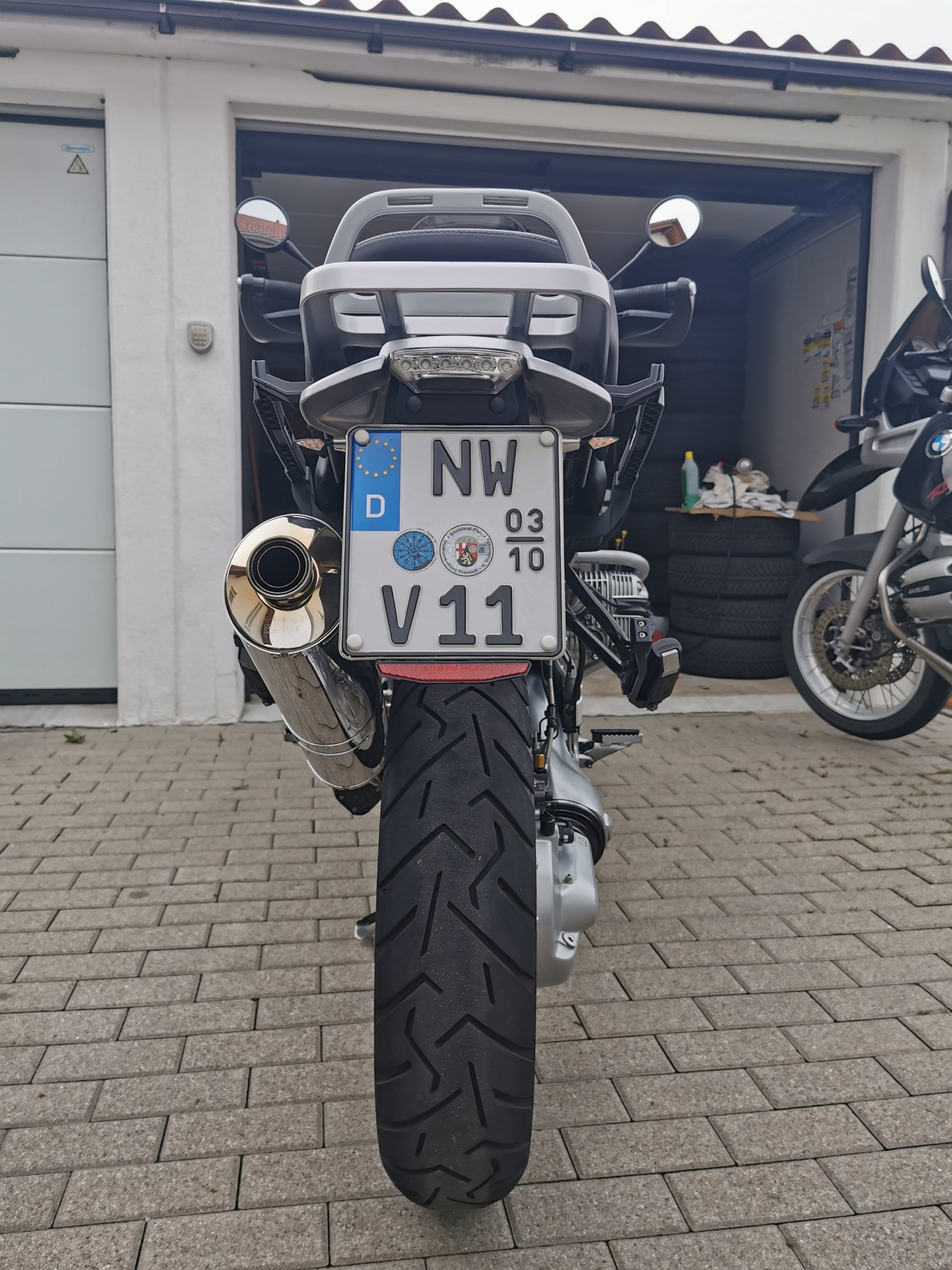

Ich hab kleinere Blinker verbaut. Wenn ich mich nicht täusche von der 1100 GS. Aber da gibt es ja genügend Alternativen.
Gast 41871
Die 11er GS hat die gleichen Blinker... Man kann aber die Blinkerarme zerlegen und kürzen. Oder andere, beispielsweise von der F650GS montieren. Dazu müssen die Kabel abgeändert werden und die Verschraubung angepasst.
Mindestabstand der Blinker beachten!

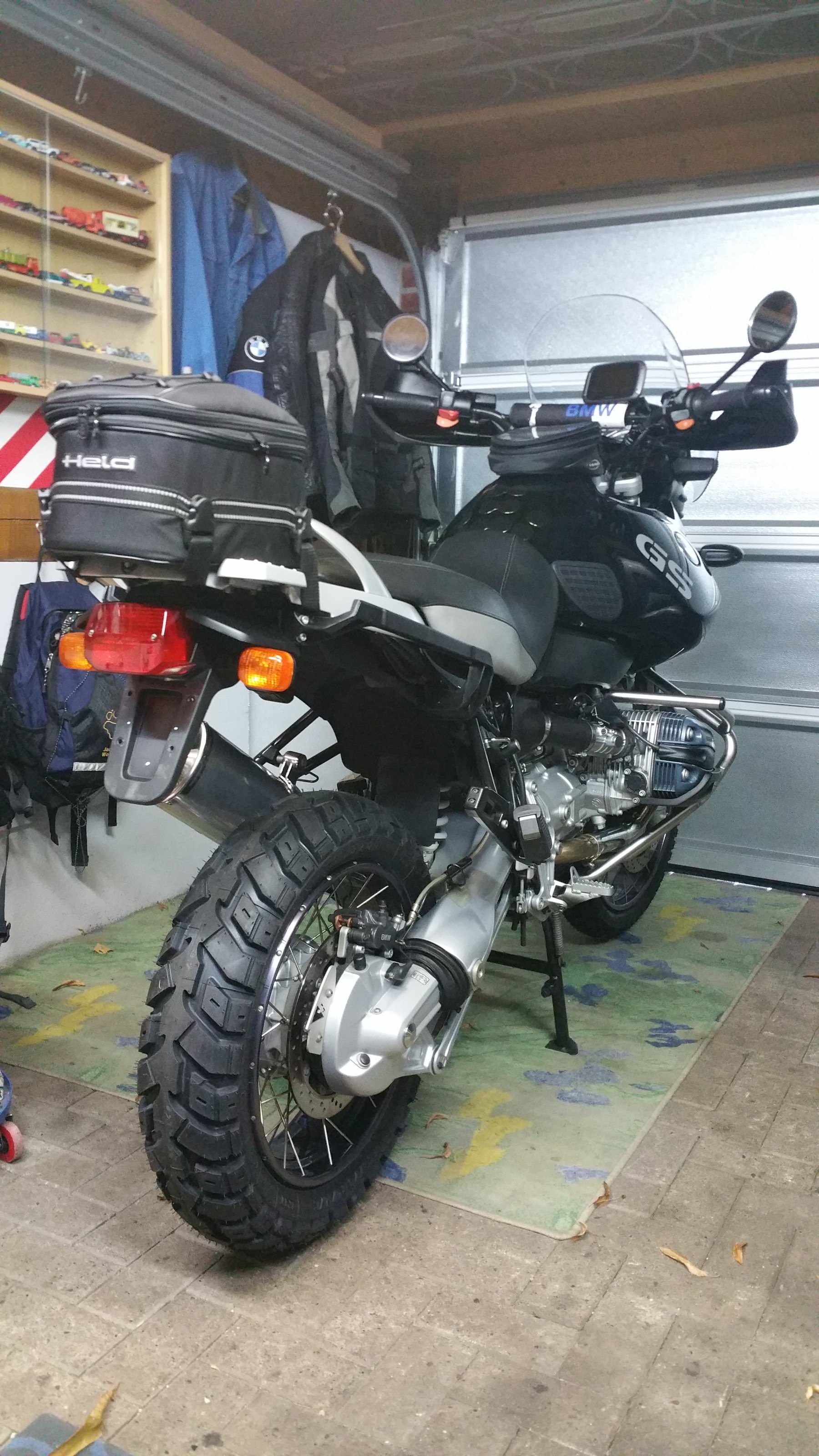

nimm doch einfach schöne kleine LED´s ....
Gast 41871
Hallo Volker,
das Rücklicht passt gut, wie ich sehe hast Du eine Adapterplatte angefertigt und die Schrauben noch mit Abdeckkappen versehen.
Wie bei bzw. von Dir gewohnt sauber und ordentlich.
Aber die Blinker wären mir zu klein. Die GS ist ja auch von hinten nicht unbedingt grazil, durch zu kleine Blinker wirkt das Ganze dann noch wuchtiger.
Obwohl Kellermänner ein Begriff für Qualität sind: LED-Blinker können sehr hell sein, es ist aber nur ein Leuchtpunkt, der im Verkehrsgewusel schnell mal untergeht. Da ist ein herkömmlicher Blinker, dank seiner flächigen Ausleuchtung mit Reflektor und Streuscheibe besser sichtbar.
