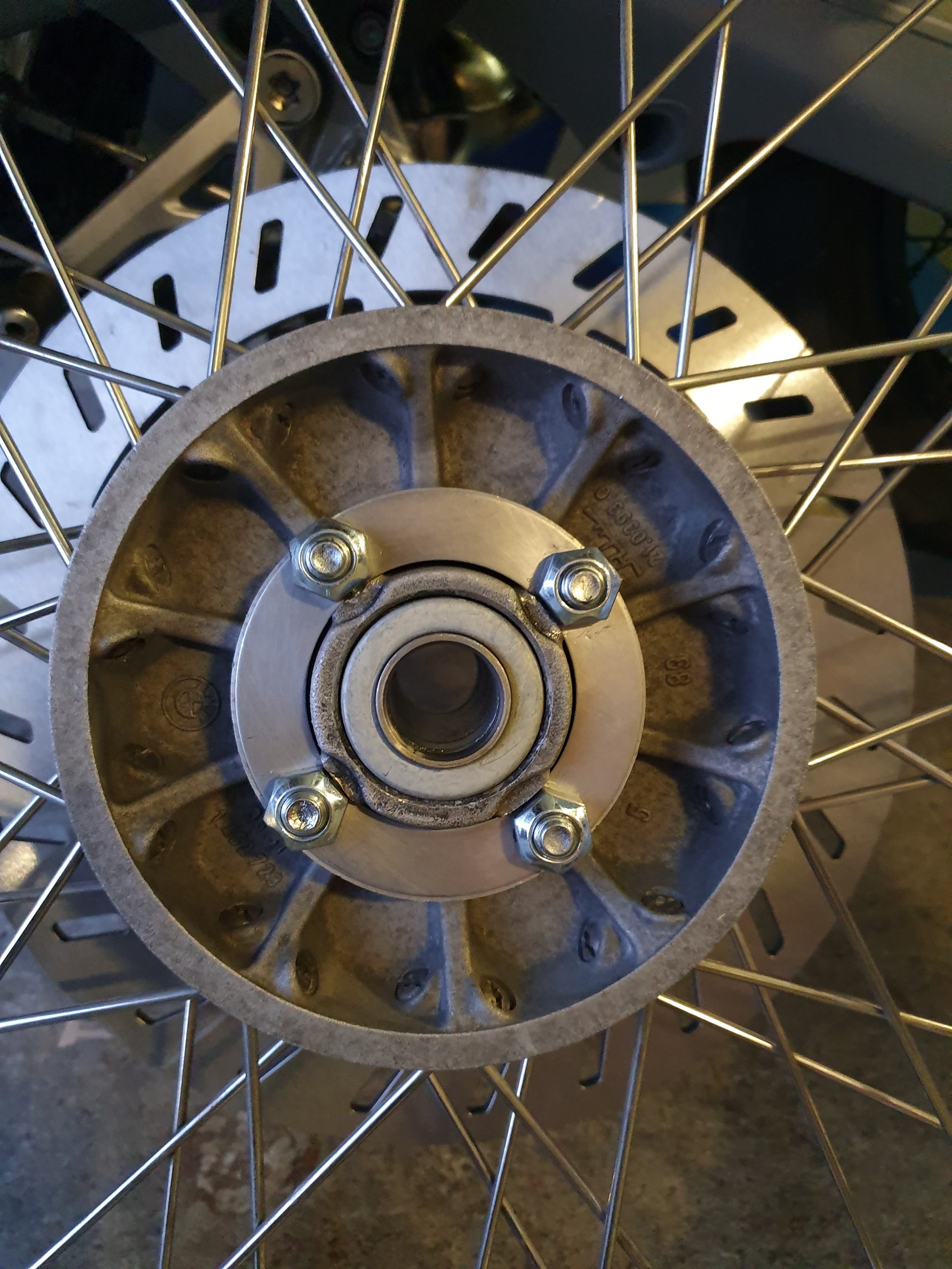

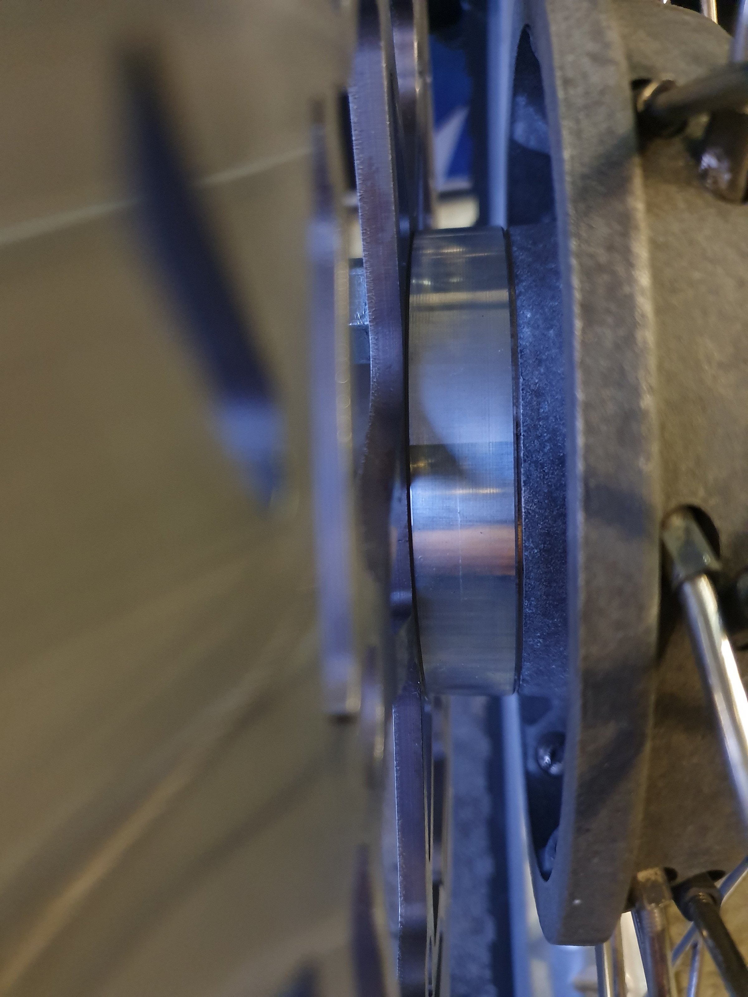

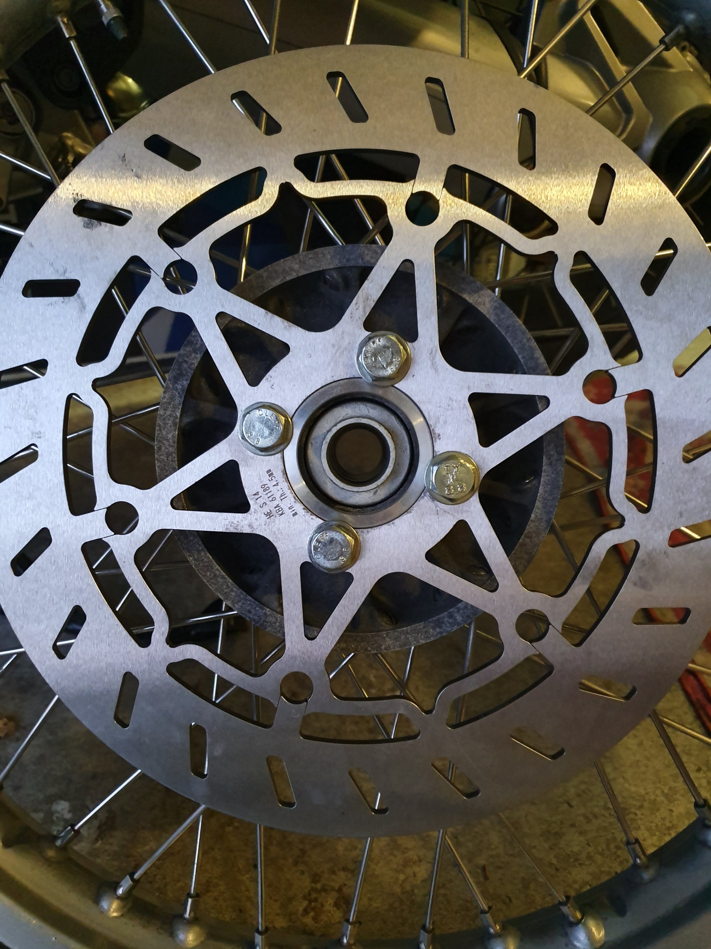

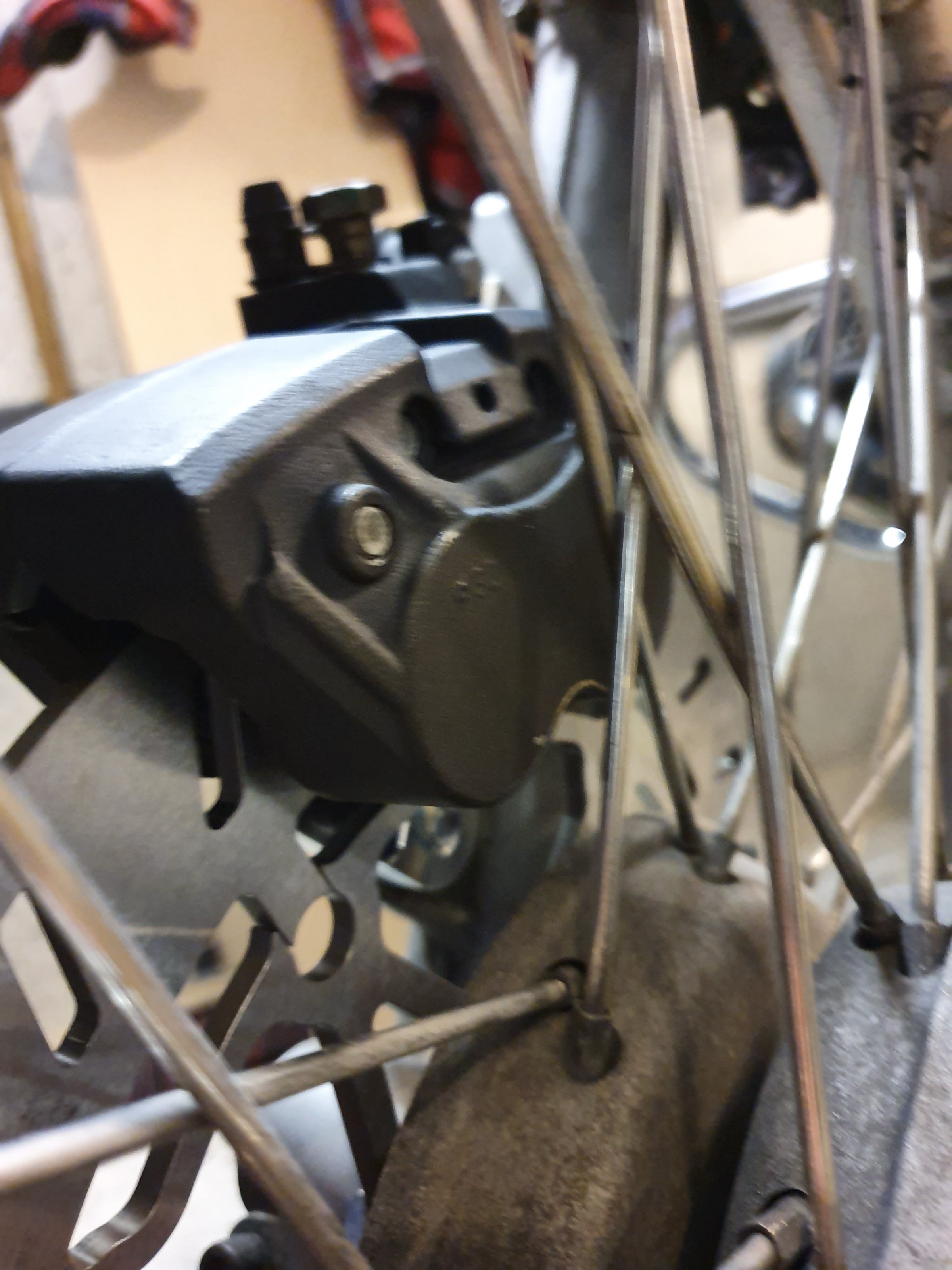

Hi,
auch ich habe meiner G/S ein Bremsentuning verpasst.
Eigentlich schon das 2.te seit 1984.
Ab 1999 bin ich mit der Gabel und Bremsanlage der GS unterwegs.
Das Rad ist in der GS Nabe auf der G/S Felge mit Mittelloch eingespeicht.
Die Bremsleistung war schon besser als die Orginale G/S Bremse aber weit ab von dem was zeitgemäß Standard ist.
Jetzt habe ich eine 320 HE Scheibe mit dem 4 Kolben Bremszylinder der R1100GS verbaut.
HE hatte hierfür einen speziellen Adapter 4mm weiter nach außen und ein Dist.-Ring mit 17mm vorrätig.
Bremstest folgen im nächsten Jahr...

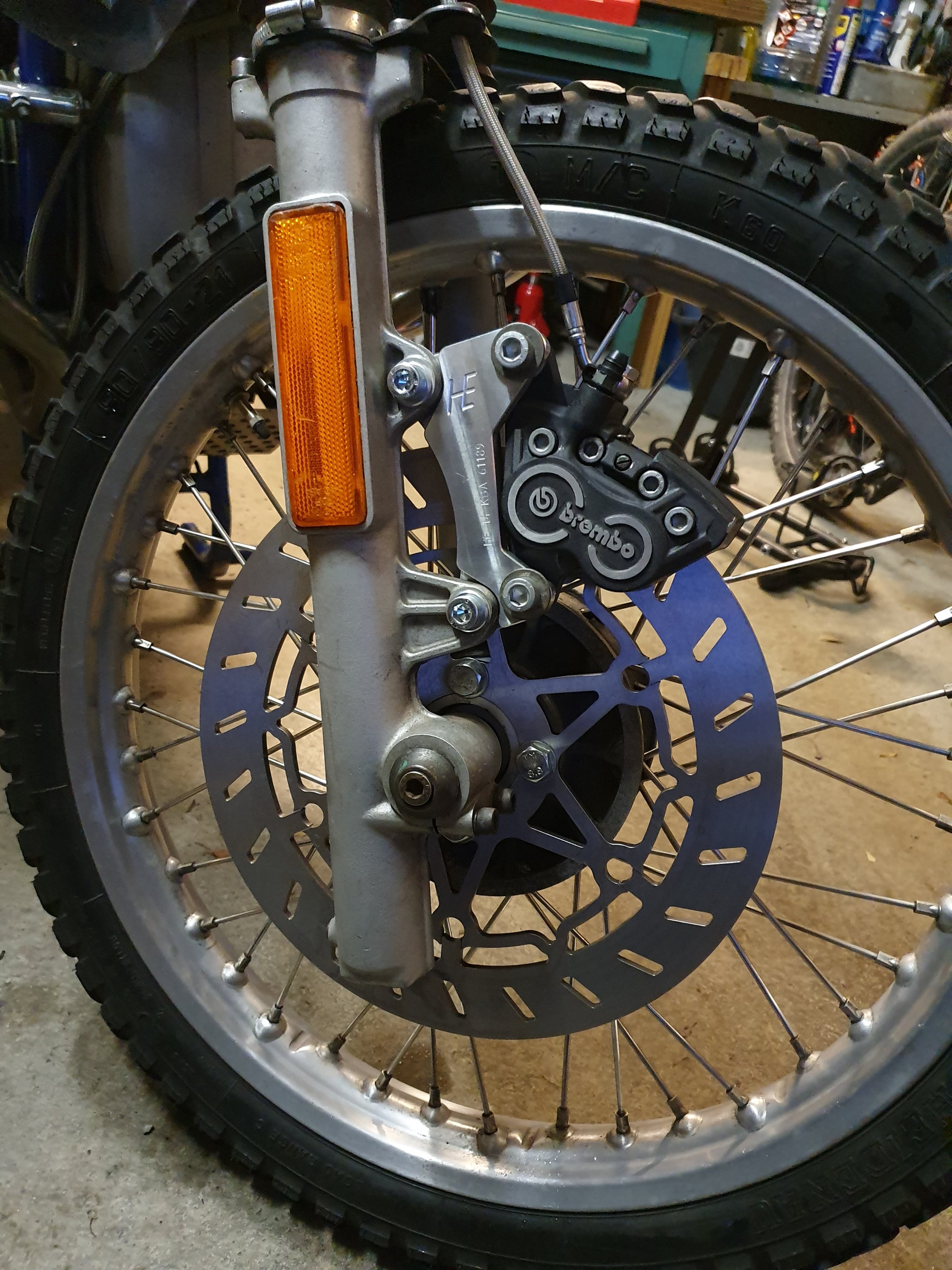

Das bringt schon einiges. Hatte mir damals aber noch nicht gereicht.
Die HE Scheibe hatte für mich nicht den richtigen Biss.
Deshalb habe ich auf eine 320er Ducati Scheibe umgebaut. (Distanzring musste abgedereht werden.
Diese mit Sinter von Brembo und ich war zufrieden.
