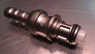

Hab gerade auch die 16 Jahre alten Benzinschläuche bei meiner Q inkl. Kupplungen komplett gewechselt. Die Schläuche waren augenscheinlich sogar noch ok. Hauptverdächtiger in Sachen Schwachstelle war eine der Kunststoff-Schnellkupplungen, wie ich festgestellt habe. Habe zur Sicherheit alles mit Originalteilen ersetzt. Die neuen Schnellkupplungen sind nur noch zur Hälfte aus Plastik... wenn das wieder 16 Jahre hält, dann geb ich mein Geld gerne dem Schrauber meines Vertrauens ;-)
