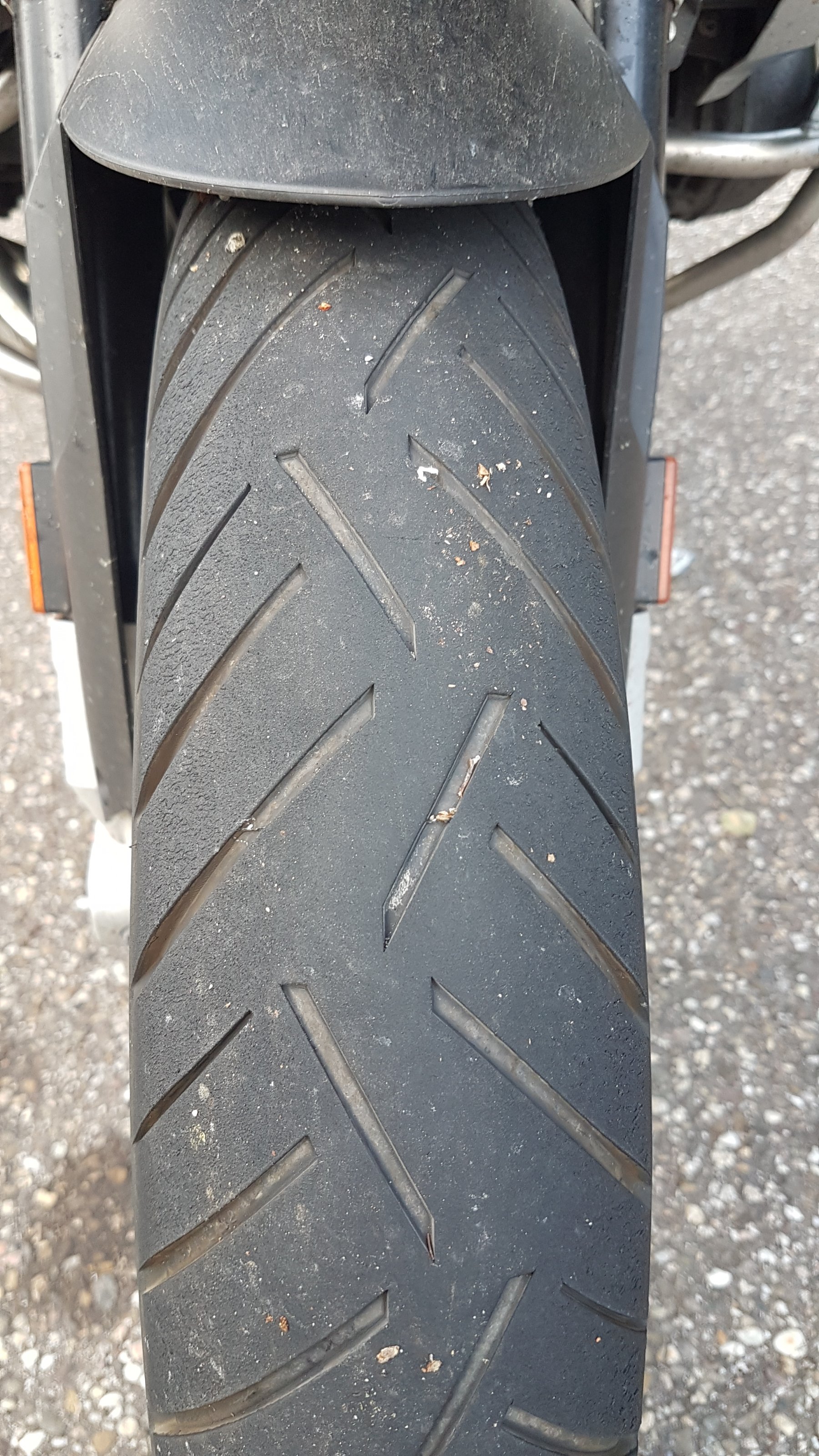

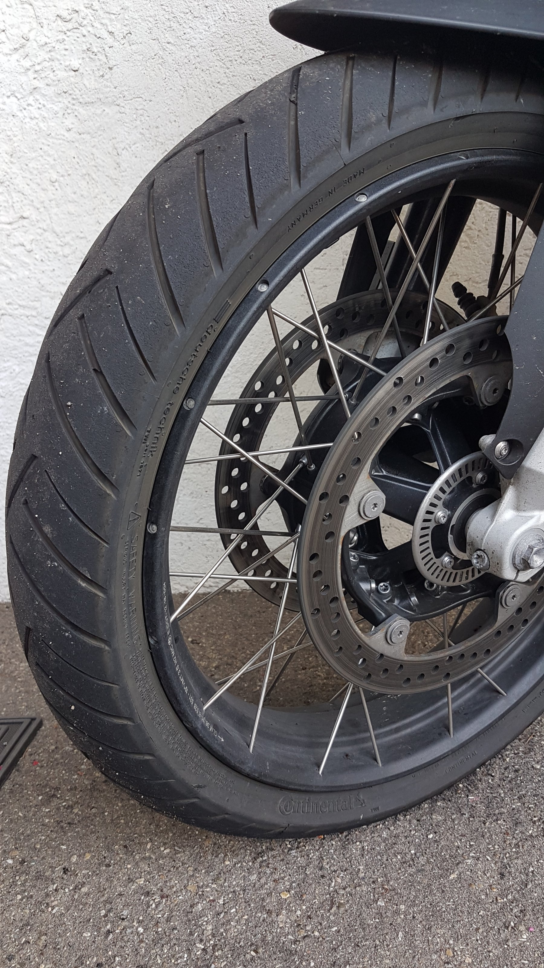

Ich bin übern Sommer die Mischung vorn Conti Road Attack 3 (120/70 R19 60W — 8.300 km) und hinten Conti Trail Attack 3 (170/60 R17 72 V — 9.800 km) vorwiegend im alltäglichen Berufsverkehr, ab und an mal auf flotter Abendrunde im Nordschwarzwald, auf gemütlichen Wochenendausfahrten und ner wechselhaften Urlaubswoche durch mehrere deutsche Mittelgebirge gefahren und bin von Anfang bis zum Ende voll zufrieden gewesen mit der Conti-Attack-Kombination :daumen-hoch: (2,3-2,5/2.8-3,0 bar, Modi „Dynamik“... max. 0,5% Feld-/Waldwege, 10% Autobahn/Schnellstraßen, fast immer Solo, kein Vmax, immer mit Koffer)
Ich hatte stets genügend Grip auf trockenem und nassem Asphalt, keine Rutscher oder Nachkippen auf idealer Fahrbahn, kein Wegschmieren aus den Kurven heraus, das TC blinkte ab und an unbemerkt ... zum Schluss hin lief er etwas mehr den Spurrillen nach, Bitumenstreifen gabs auch. Ein agiler Reifen, optimal für flotteres fahren und genügend Komfort für den Alltag. Super leise v.a. vorn im Gabeltunnel, zum Schluss haben sich die Sägezähne des Hinterrades in Schräglage rollend um die 80 km/h bemerkbar gemacht, was jedoch sehr selten vorkommt.
Der Vorteil der Road/Trail-Kombination ist für mich ganz klar der „bessere“ Vorderreifen des CRA3 mit sehr guter und ruhiger Führung, gleichmäßigerem und v.a. runden Ablaufbild im Vergleich zum zuvor gefahrenen CTA3, der mit höherem Flankenverschleiss deutlich spitzer wird und dann zum Schluss auch unangenehm nachkippt in Schräglage.
Der CRA3 hatte mittig und an den Flanken noch gleichmäßig stark 2-3 mm Restprofil und hätte noch mindestens 1.000-1.500 km gehalten. Da wäre er in etwa gleich auf mit der Laufleistung des CTA3 hinten und paarweise zu wechseln... was ich gerne bevorzuge! Ein gut einen Zentimeter des äußeren Profils und ca. 1 mm Gummischicht habe ich verschenkt.
Anhang anzeigen 367288 Anhang anzeigen 367289

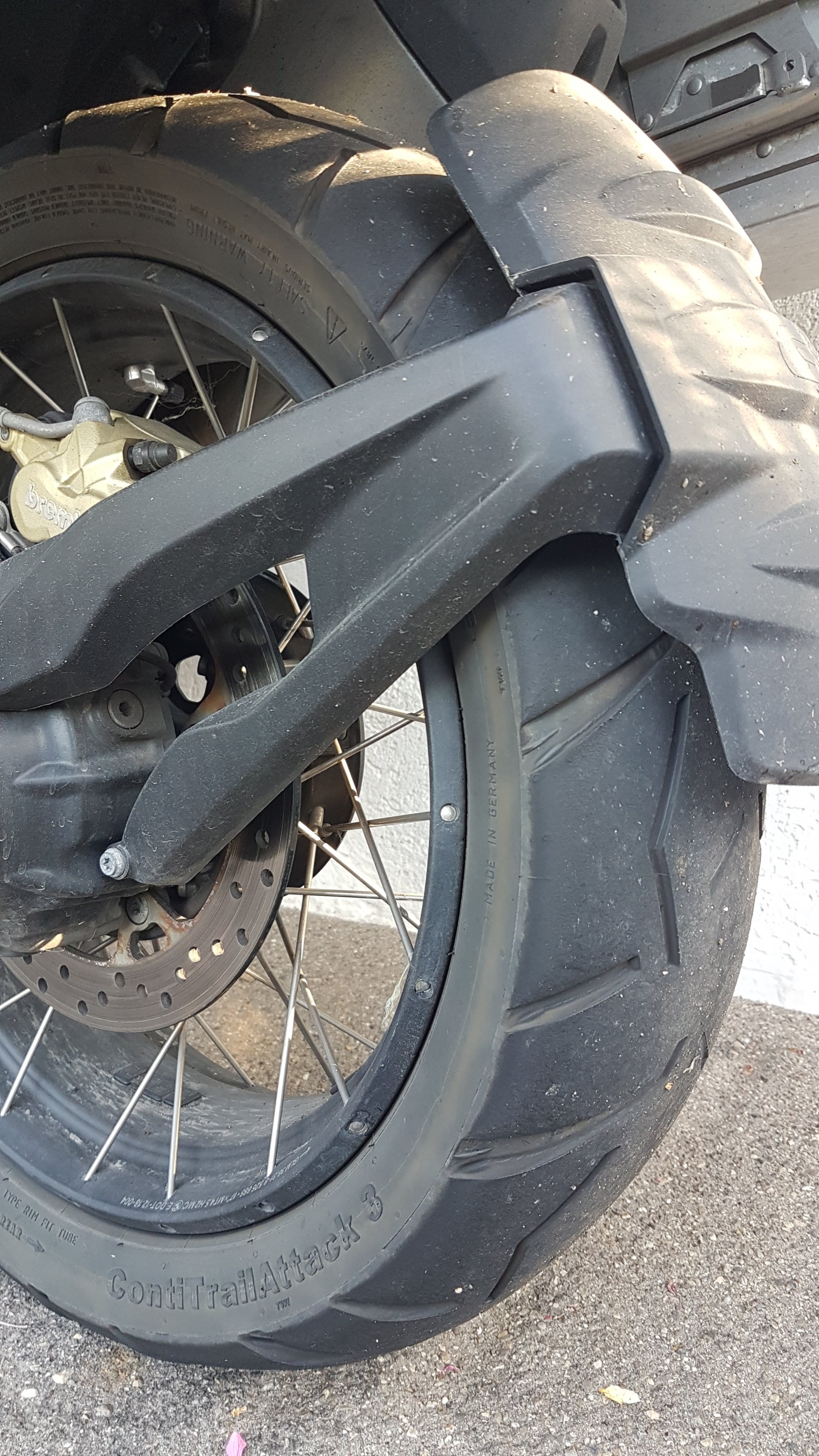

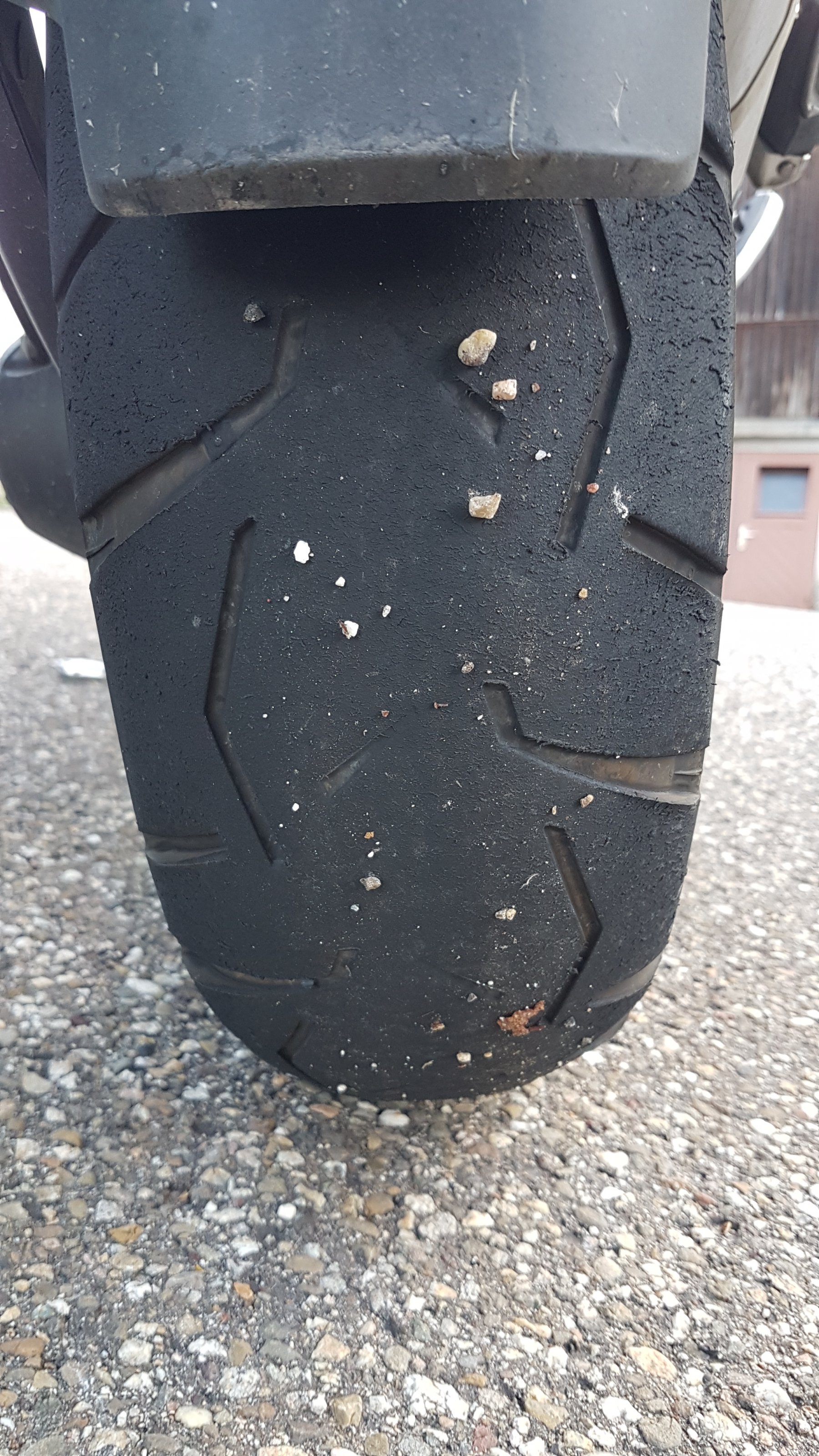

Der CTA3 Hinterreifen war in der Mitte runter gefahren und hatte an den Flanken noch ca. 3 mm, außen ungenutzt blieben ca. 5 mm.
Anhang anzeigen 367290 Anhang anzeigen 367291
