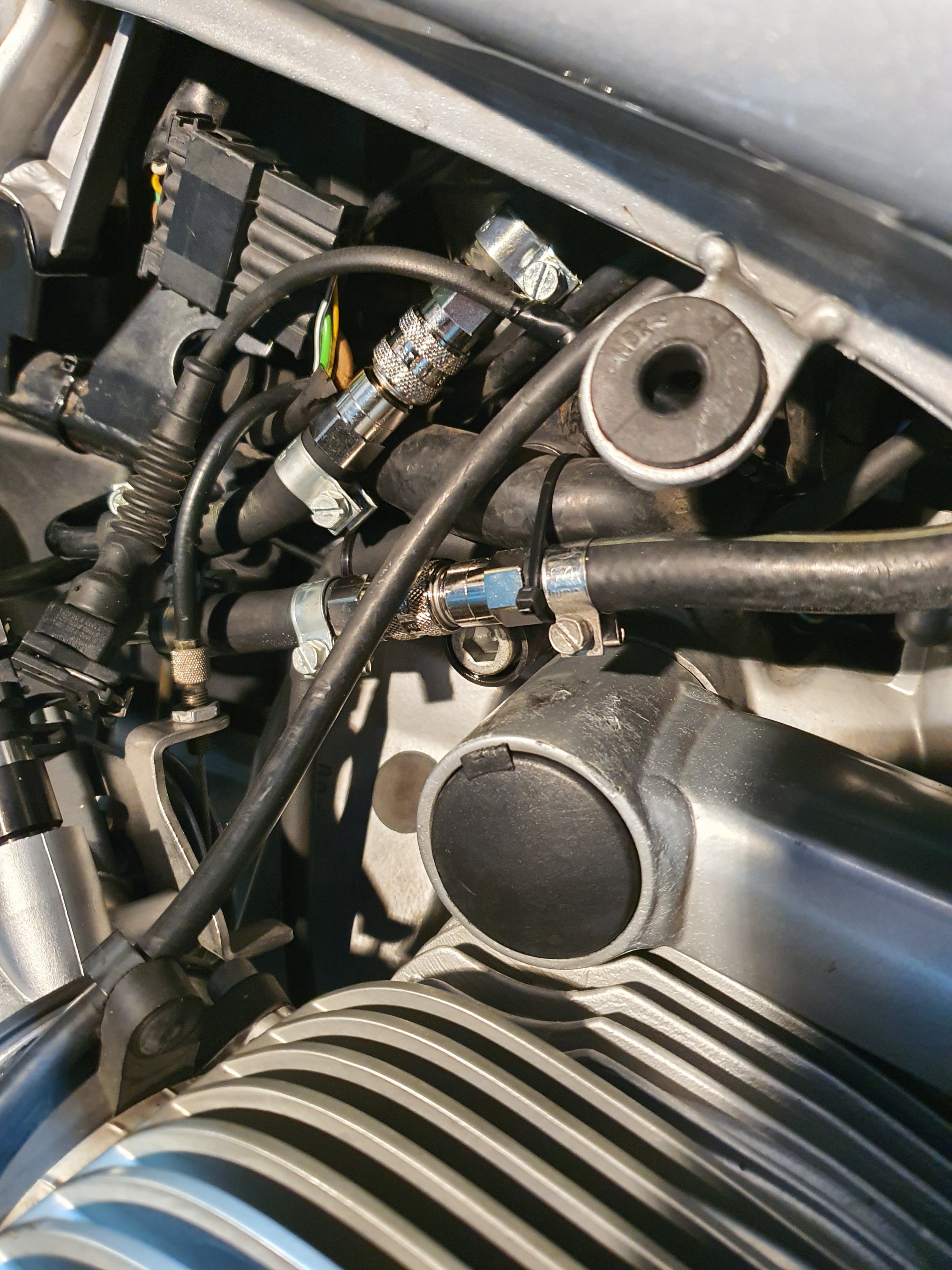

Das mit der Spritze ist eine gute Idee, bevor ich die Schnellverschlüsse montiert hatte, war die Angst gross, dieses Plastikröhrchen zu brechen

hi knasi!
wenn du dann die schnellverschlüsse einbauen willst...
montier sie so, dass du die leitungen beim zusammenstecken nicht
vertauschen kannst. also vom tank kommend jeweils einmal die
männchen- / die weibchen-kupplung in eine leitung. falsch "gepolte"
spritleitungen sorgen dafür, dass die q keinen sprit mehr bekommt.
