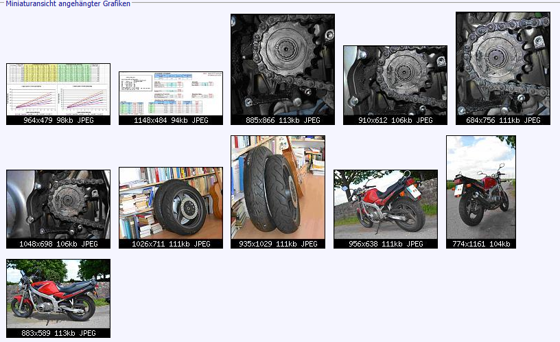

update: was alles geht - wenn man 6 Gänge hat - und ein paar Möglichkeiten - (für knapp 70 Euro - ein ganz neues Bike bauen - kein Problem wenn man Kette fährt ) ... :o
Da muss du nochmal in dich gehen und den Preis auf heute anpassen ein V X Ring Kettensatz, man braucht ja dann ggf auch eine kürzere Kette oder eben gleich den Satz, kostet 200 bis 250 € für eine 100 PS ( F800 zb) Maschine.. nur ein viel kleineres Rizzel vorne ist nicht unbedingt clever, eher hinten etwas Größer und vorne etwas kleiner.. "Ganz neues Bike" ist auch übertrieben, wie vieles was du schreibst.
nimm mal weniger euphorische BMW Pillen, alle kochen mit Wasser. Viele Leute mit Japanernern haben nichts zu schreiben, sind einfach nur gefahren 10 Jahre von daher ist BMW nicht unbedingt das was du so beschreibst. Selber erfahren XJ 650 73 PS da kannst du 100 000 km ohne Ventilspielkorrektur fahren..
Einfach nur alle 20 000 km Kontrolle neue Kerzen, Kette, Öl, Filter, neue Reifen. Bei BMW undenkbar. Beim Boxer erst ab der R1200 TÜ DOHC besser.
Die Grundsubstanz der Boxer ist gut alle Anforderungen werden zu 80.. 90 % gut gemeistert, kann aber keines zu 120 % . sieht man mal von der S1000 RR ab die Schnell sehr gut kann. 250 kein Problem..
Oder die F800 die sparsam sehr gut kann. 3,8 Liter/ 100 km kein Problem..
