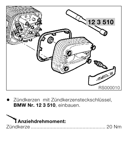

Diskutiere Drehtmoment Zündkerzen R1100GS im R 850 GS und R 1100 GS Forum im Bereich Motorrad Modelle; Guten Tag , ich möchte die Zündkerze wechseln mit dem "Onboard Schlüssel" von BMW ( Kein Drehmoment Bestimmung dann ) , ich drehe die Kerze erst...

Guten Tag , ich möchte die Zündkerze wechseln mit dem "Onboard Schlüssel" von BMW ( Kein Drehmoment Bestimmung dann ) , ich drehe die Kerze erst mit der Hand und danach 3/4 Drehung mit diesem Schlüssel , right ?...soll ich die Zündkerze bei kaltem oder lauwarmem Motor einsetzen ? vielen Dank für die Meinung

""bei benutzten 30 Grad 5 Minuten "" , Hi , ist das 20-25 Nm Kraft ?
Nö, das sind 30°. Die meisten Schrauben die präzise angezogen werden sollen werden nicht nach Moment sondern nach Grad angezogen. Ein nicht ganz unerhebliches Detail wird nicht extra erwähnt: Die Schraube (Kerze, sonstwas) muss sich mit der Hand auf Anschlag einschrauben lassen. Dabei heisst "mit der Hand" auch wirklich mit den Fingern einer Hand. Eine Verlängerung (ohne Knebel oder "Kraftgriff") ist natürlich zulässig weil man schliesslich mit den Fingern nicht in den Kerzenschacht kommt.

? ...wie jetzt :) ..Kerze bis zum Anschlag reindrehen und mit einem Schlüssel festdrehen ..in Uhrzeit Richtung ...30 ° ? (für mich eine 1/4 Drehung heißt 90° )...right ? ( ergibt 20Nm ?)
Neue Kerzen bis zum Anschlag reindrehen....im Uhrzeigersinn 1/4 Umdrehung, bzw. 90 Grad oder 20 nm anziehen.
Bei neuen Kerzen den Elektrodenabstand kontr. 0.8mm!
klar und präzise genug ! danke ...ich hatte immer 1/2 Drehung gedreht (und das Mopped wollte nicht starten , bei leichtem drehen startet die ...komisch sagte ich mir ! )

Entspricht ca. 30° bei alten oder 90° bei neuen Kerzen.
180° ist etwa "bombenfest".
