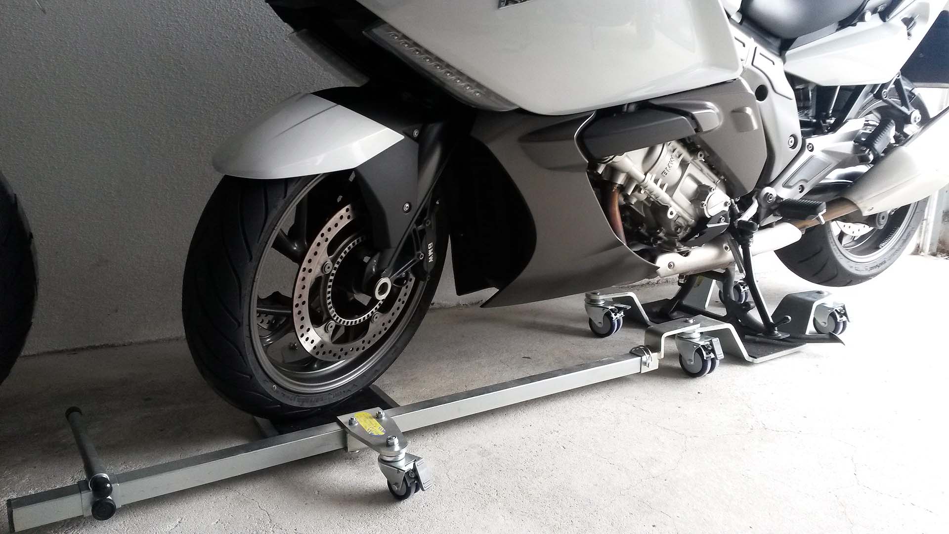

ich habe mir was gescheites geholt. die rangierhilfe geht bis 400 kg (gibt es auch als 320er) und ich nutze das teil hauptsächlich für meine K1600. ich habe mir dann noch die guten rollen dran gemacht und den ausleger für das vorderrad geholt. die 340 KG der K16 schiebe ich nun mit zwei fingern durch die gegend.:cool:

So eins hab ich auch schon gesehen. Ich denke, ein Nachteil ist, dass das möppe den ganzen Winter über voll auf beiden Reifen steht.
