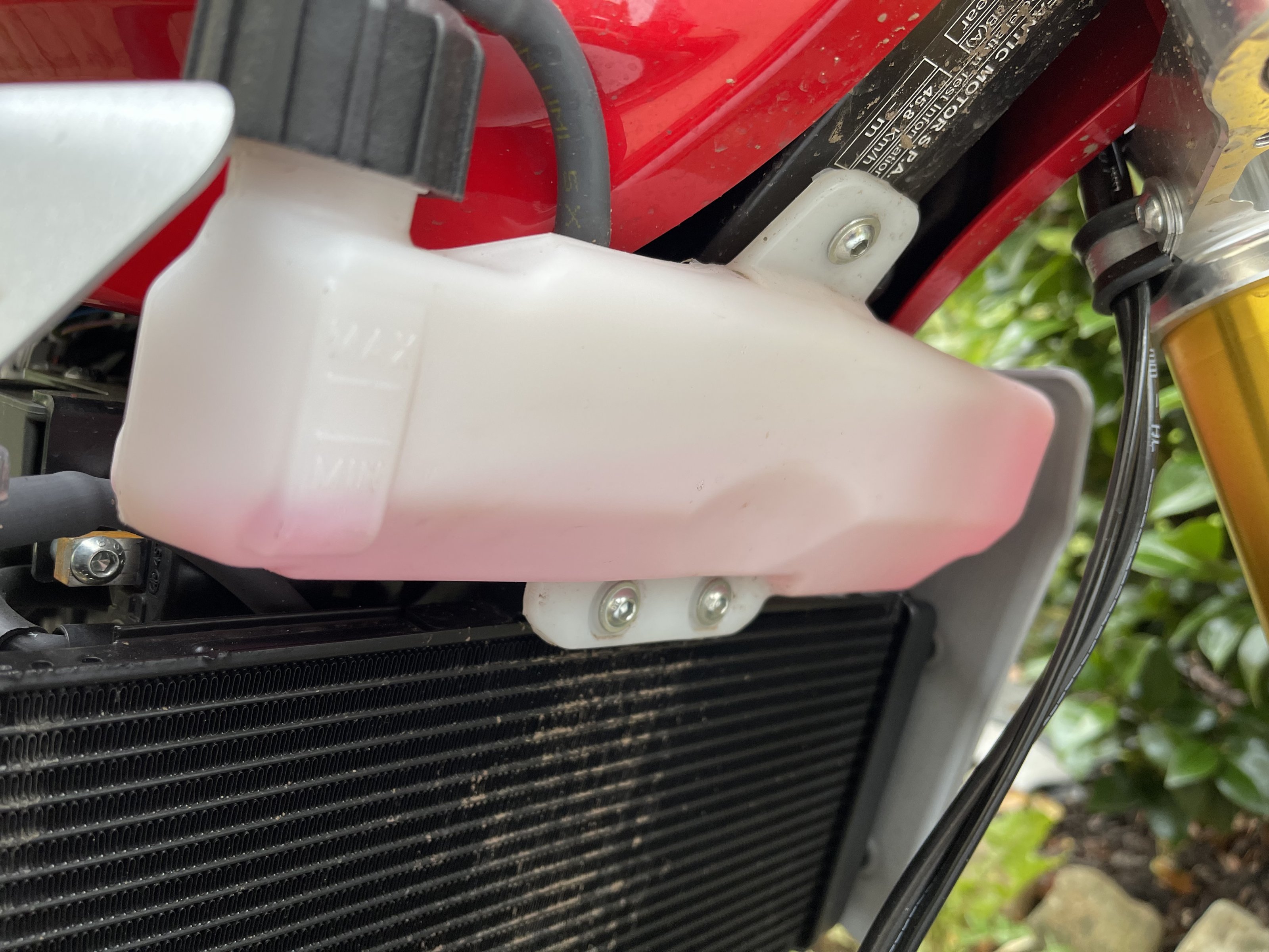

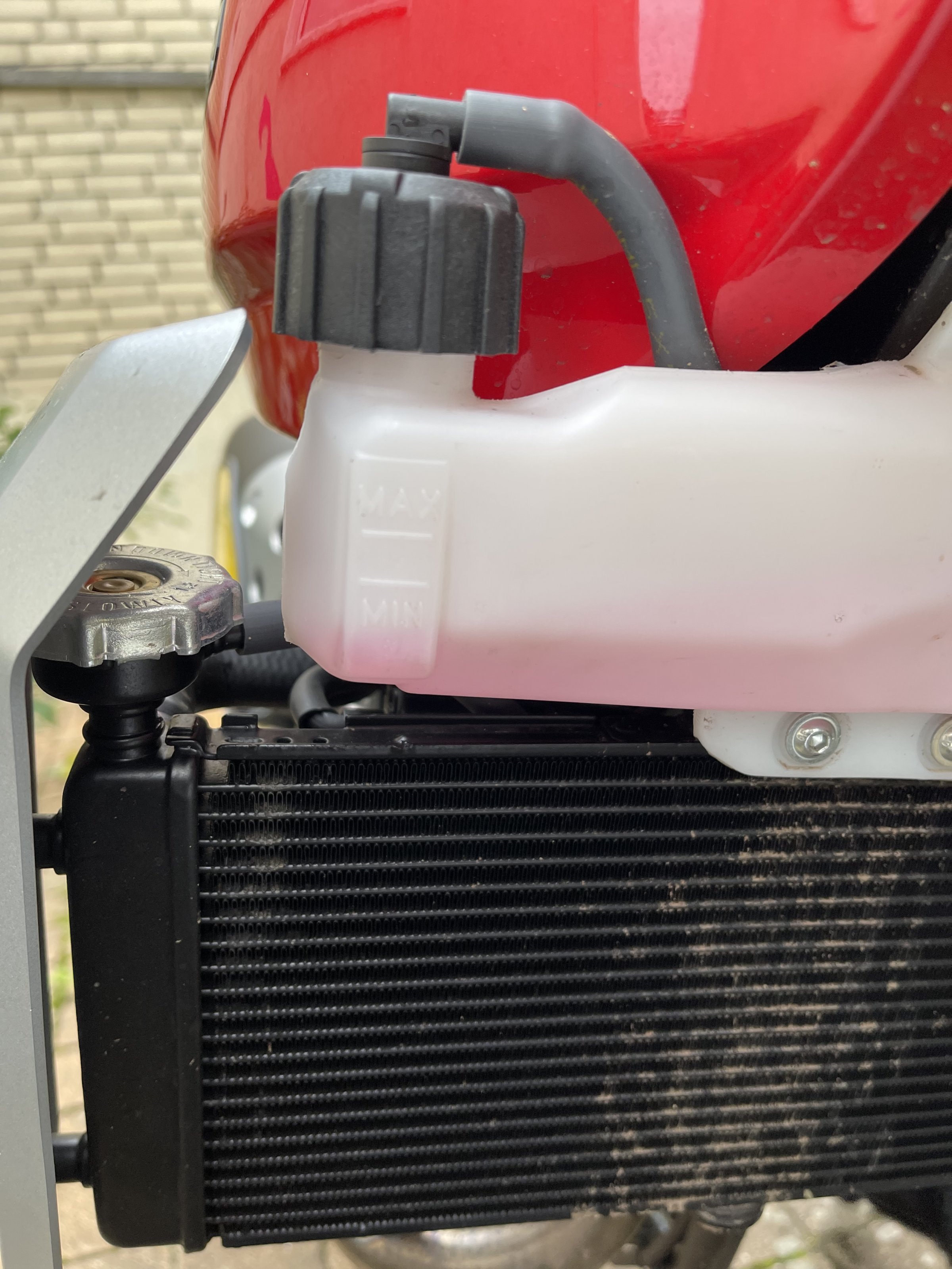

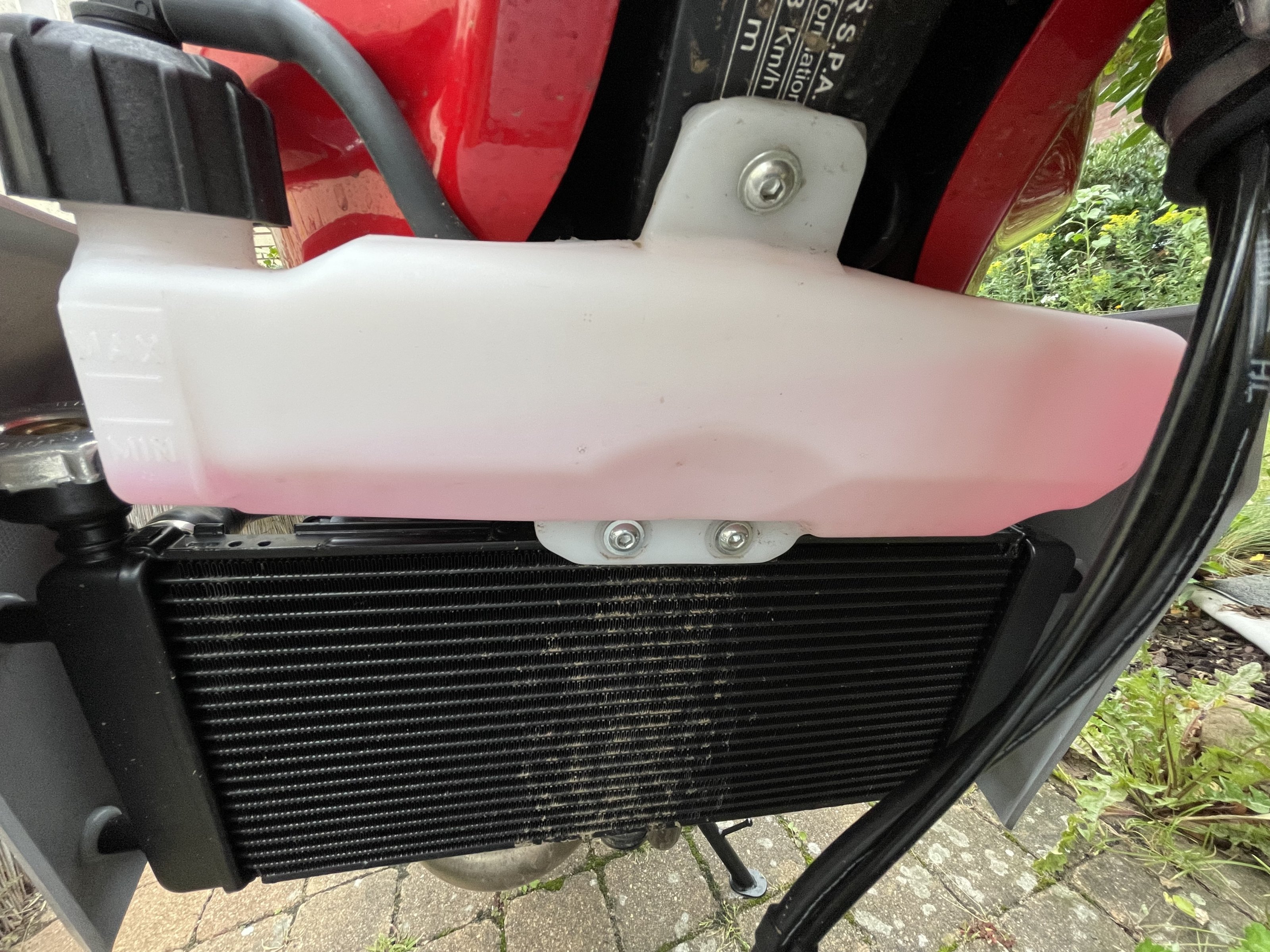

Moin, ich bin Besitzer einer Scrambler 125cc Euro 5 Modell. Km 650.
Nun ist mir aufgefallen das mein Kühlmittel stand sehr niedrig ist unter der min. Grenze. Weiß aber auch nicht mehr genau ob sie auch so abgeholt habe. Hat da wer Erfahrungen gemacht ??? Oder kann mir sagen wie man das richtig misst. Wenn man sie wagerecht hält, stimmt das ja. Bloß auf dem Seitenständer passt es nicht.
toro
toro
Joined
Jul 15, 2020
Messages
50
Location
Münster
Fantic Caballero 125 FlatTrack (E4)
Gerade halten, auch beim Öl kontrollieren. Kühlflüssigkeit ist bei mir genau so viel drin, glaube ich …
