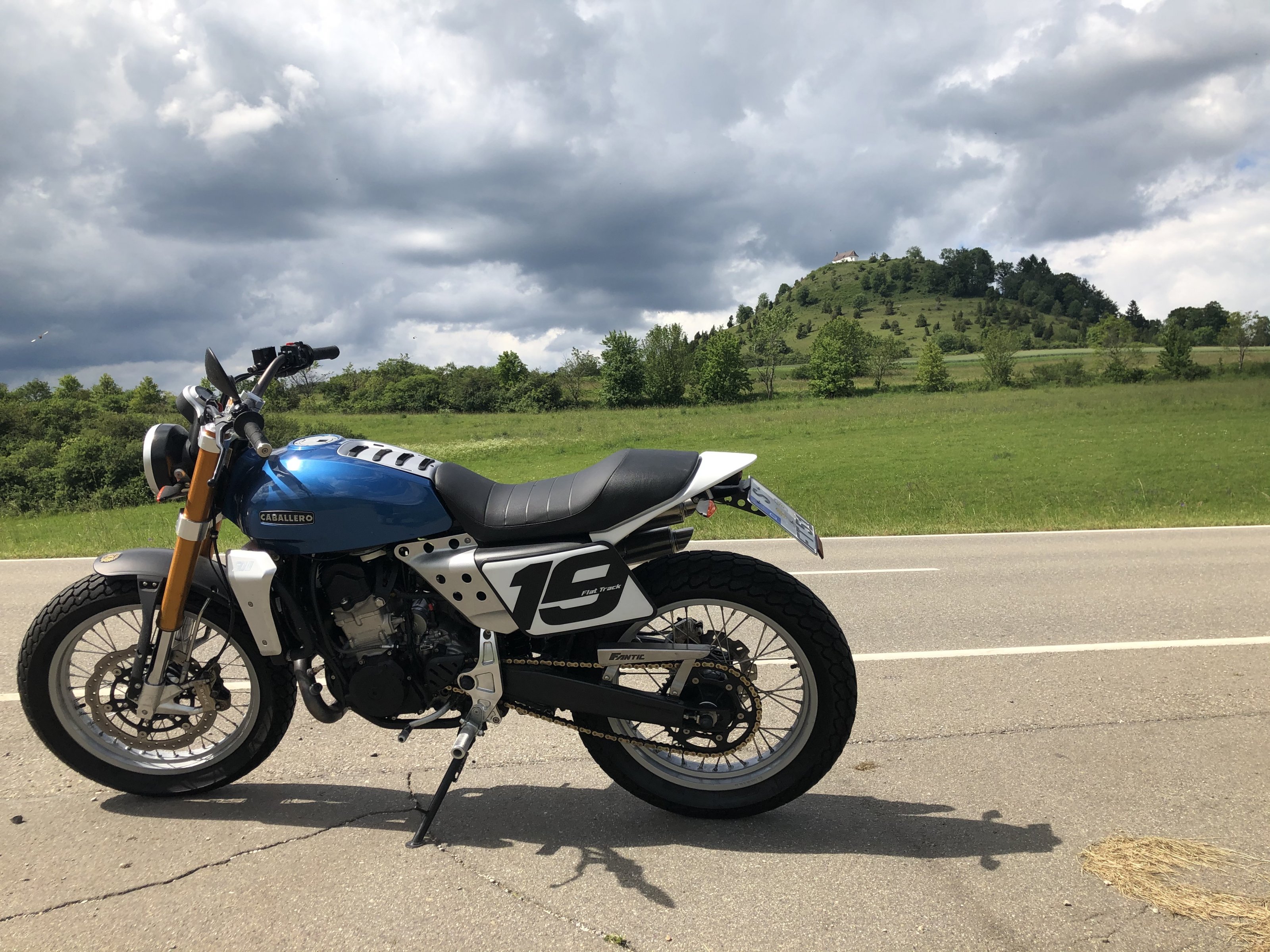

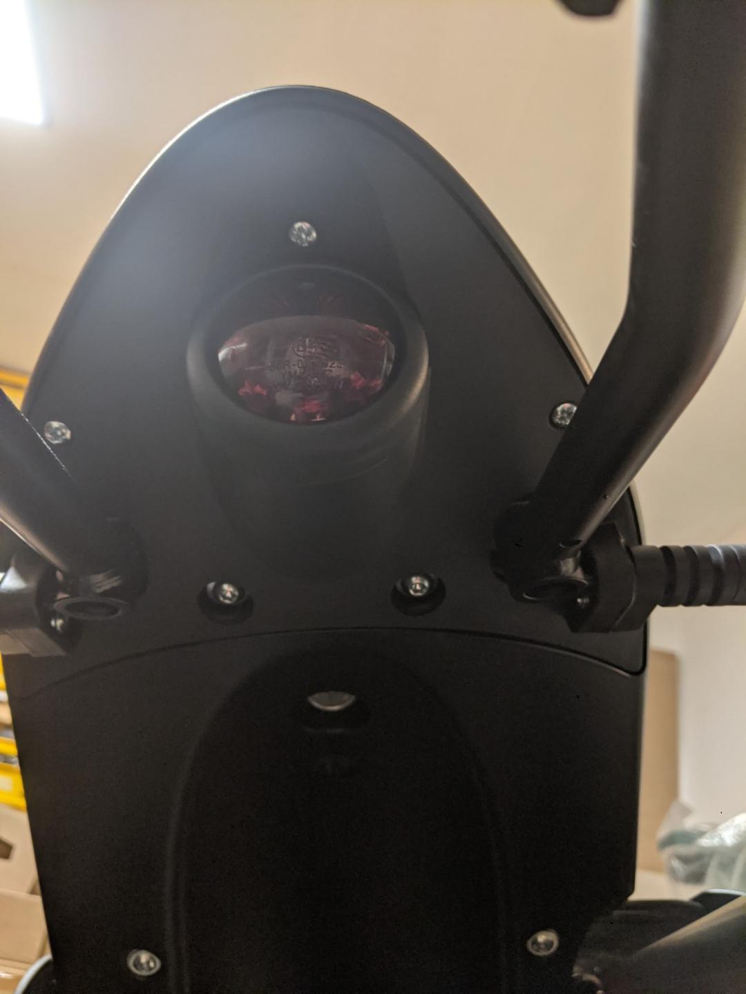

Hey Arndt, danke, doch so einfach ist es (für mich?) nicht. Bei der Scrambler ist das zumindest einfacher, bei der Flat Track sind die Gewinde jedoch innen und die Verkleidung etwas nach außen gewölbt (siehe Bild anbei) Eine gerade Platte die es bei fast allen Universalhaltern gibt, kann man daran nicht ohne weiteres montieren. Also wenn es jemanden gibt für den die Herstellung kein Problem ist, gerne melden, natürlich gegen Vergütung!

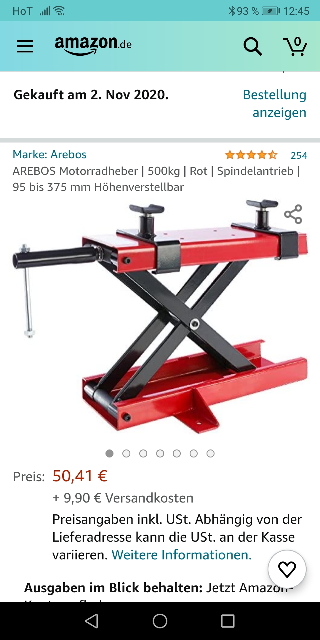

Hab noch eine Frage. Was ist das für ein Montageständer auf dem Bild?
Diese Frage hatte ich auch im Kopf. :smile:

Den Werkstatt Heber habe ich bei Amazon gekauft. Kostet jetzt mit Lieferung 60€
Bei mir warens noch 50€

@MrKapf Danke für die Info zu deinem Heber.

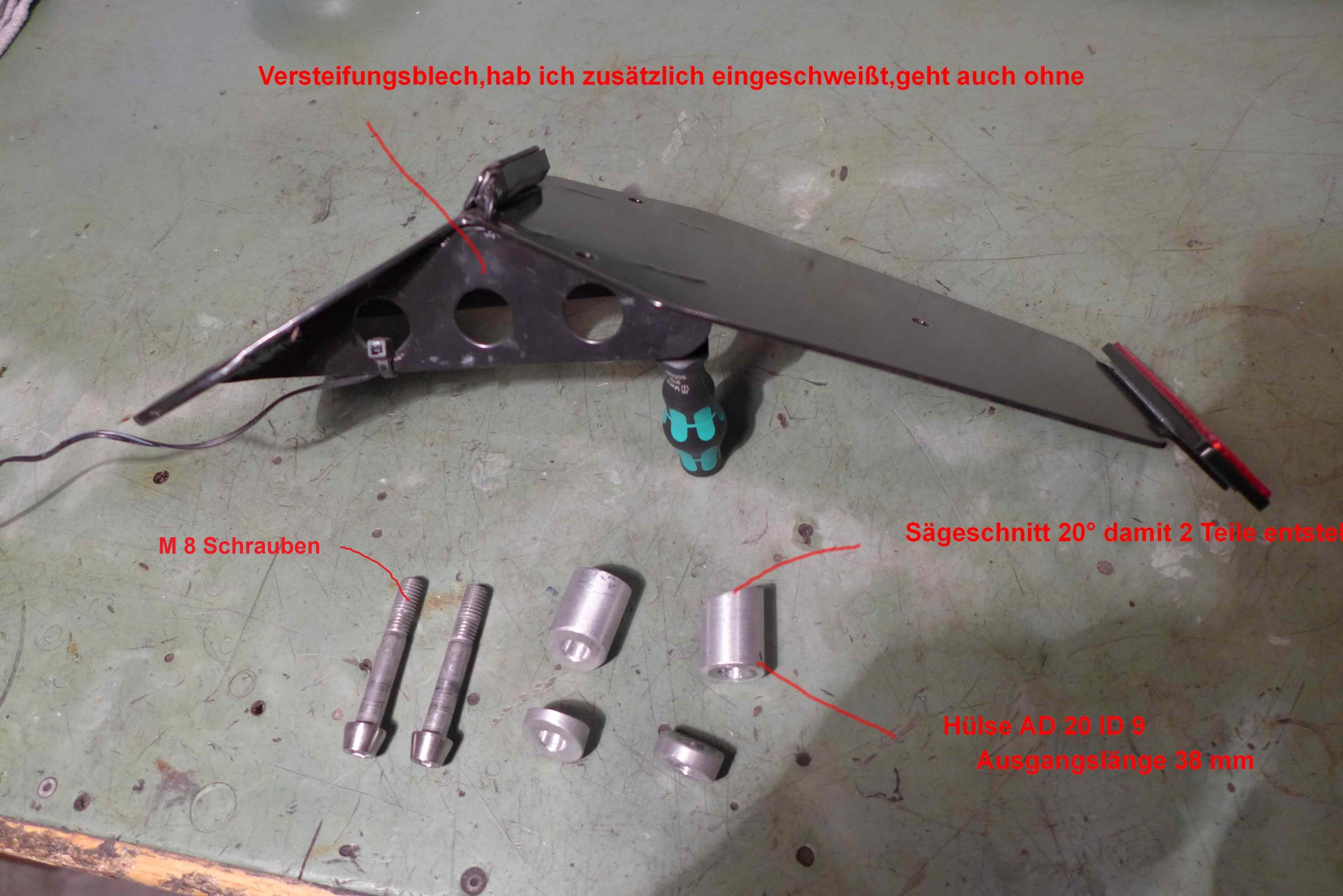

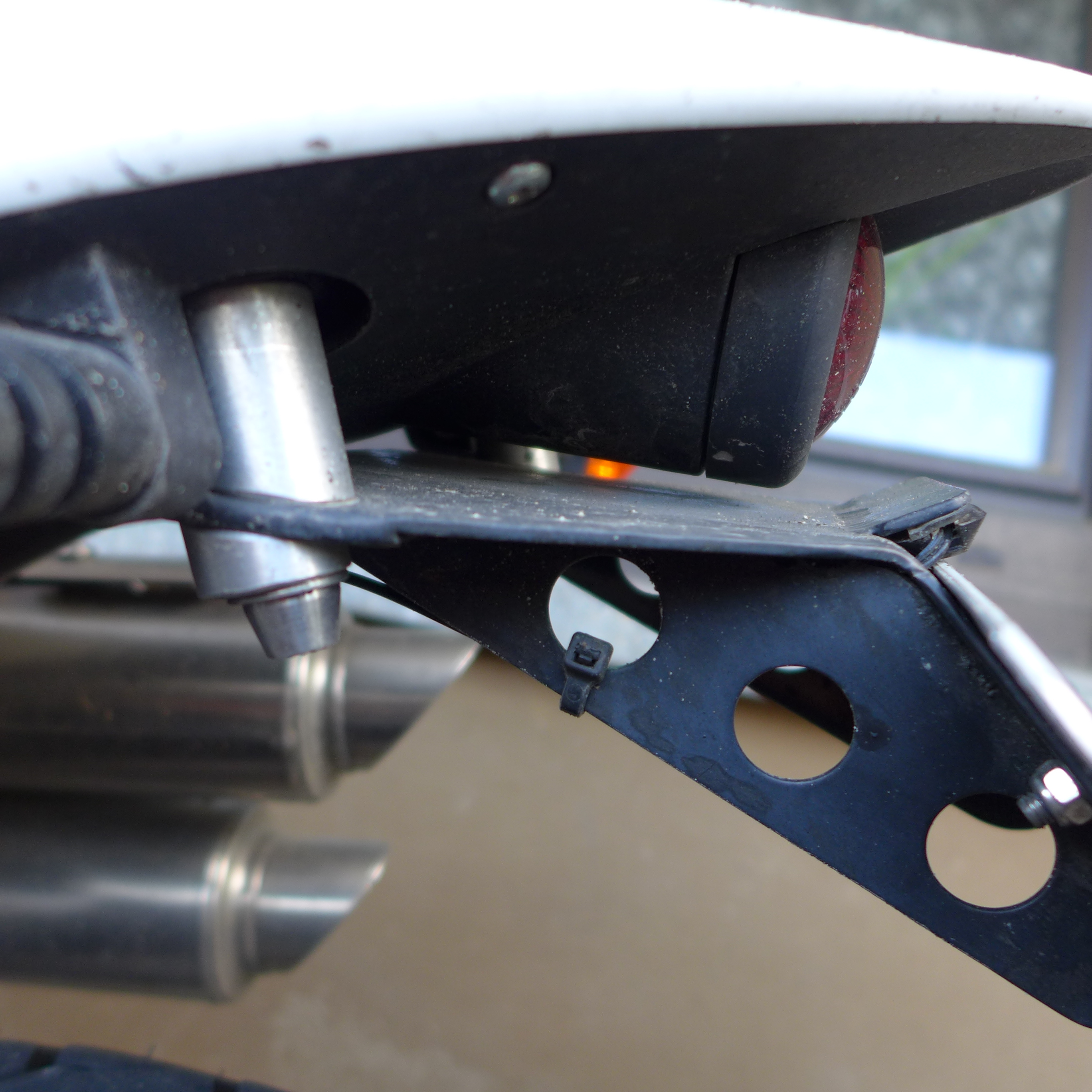

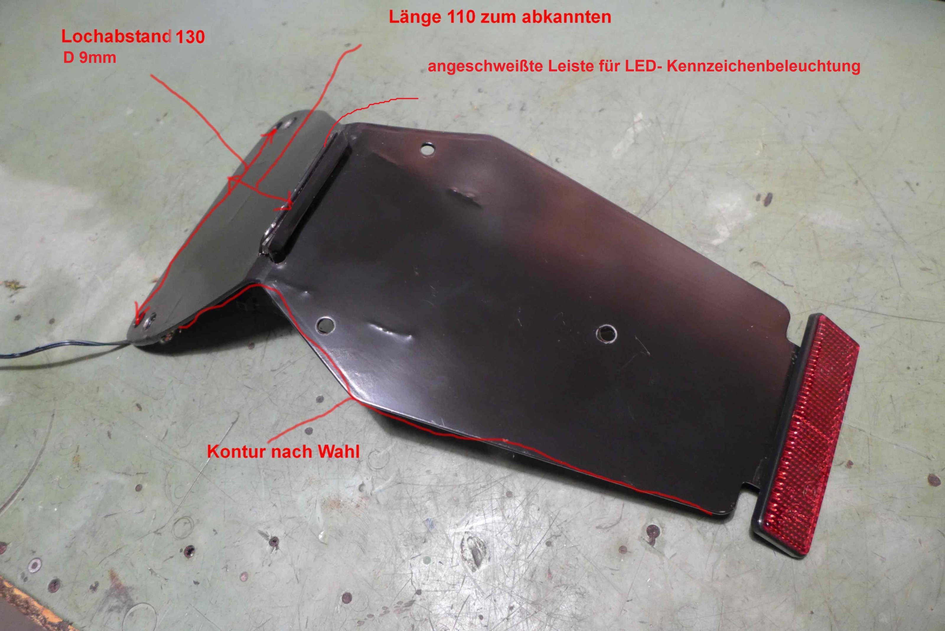

Kennzeichenhalter FlatTrack : 2 mm Blech ausschneiden je nach Geschmack- ,abkannten , 2 Hülsen anfertigen und im Winkel 20° trennen --- montieren.
Hab dann noch Verstärkung eingeschweißt und Leiste für Led-Kennzeichenleuchte aufgeschweißt.
( Abkanntwinkel war ich glaub 45°--am Fahrzeug nochmals überprüfen Freigang Hinterrad bei voller Einfederung).

Mega...!
Und wenn Du mir den herstellst? Siehe Unterhaltung die ich dir geschickt habe.

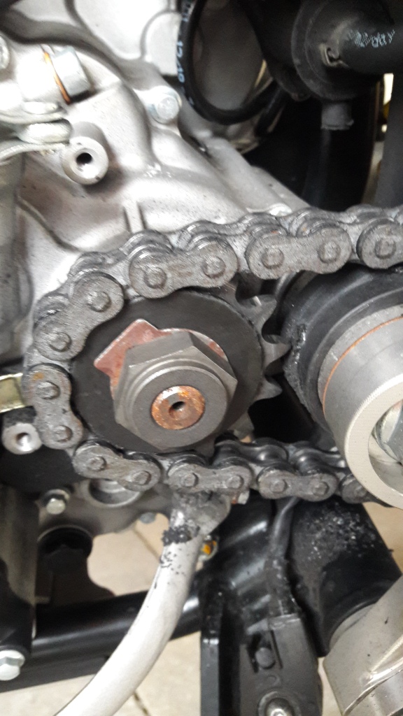

ich lese hier auch sehr interessiert mit. Heute wollte ich an meiner Rally das Ritzel wechseln.
Bisher war ich der Meinung (aus Fachpresse und Internet), dass das Ritzel der Rally einen Zahn weniger hat als die Scrambler.
Also Rally 13 Zähne, Scrambler 14. (ich wollte das 14er einbauen)
Festgestellt hab ich aber, dass meine Rally ein Ritzel mit 14 Zähnen hat. (hinten hat sie 52 Zähne)
Jetzt interessiert mich, wieviel Zähne am Ritzel die Rallyfahrer unter uns haben.
Vielleicht kann der Eine oder Andere von uns mal an seiner Rally nachsehen.

Hallo Bernie.
Besser ins Handbuch schauen:
Scrambler: Sekundäre Übersetzung: 48/13=3.692
Rally: Sekundäre Übersetzung: 52/14=3.714
Flat Track: Sekundäre Übersetzung: 52/13=4
Ich habe bei meiner Scrambler das 13er Ritzel gegen ein 14er getauscht, damit Sie bei Reisegeschwindigkeit etwas weniger dreht. Spritzig genug ist sie immer noch.

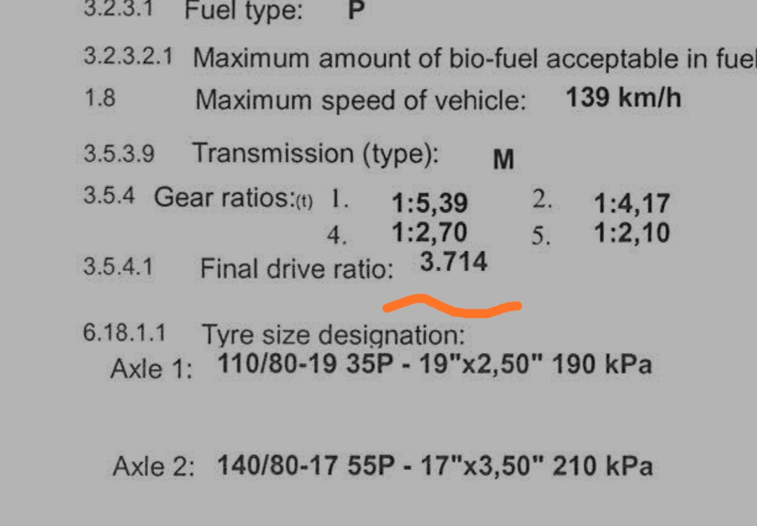

3,714 steht auch im COC der Rally:
Danke für die Antworten.
In meinem COC Papier steht das auch so drin.
