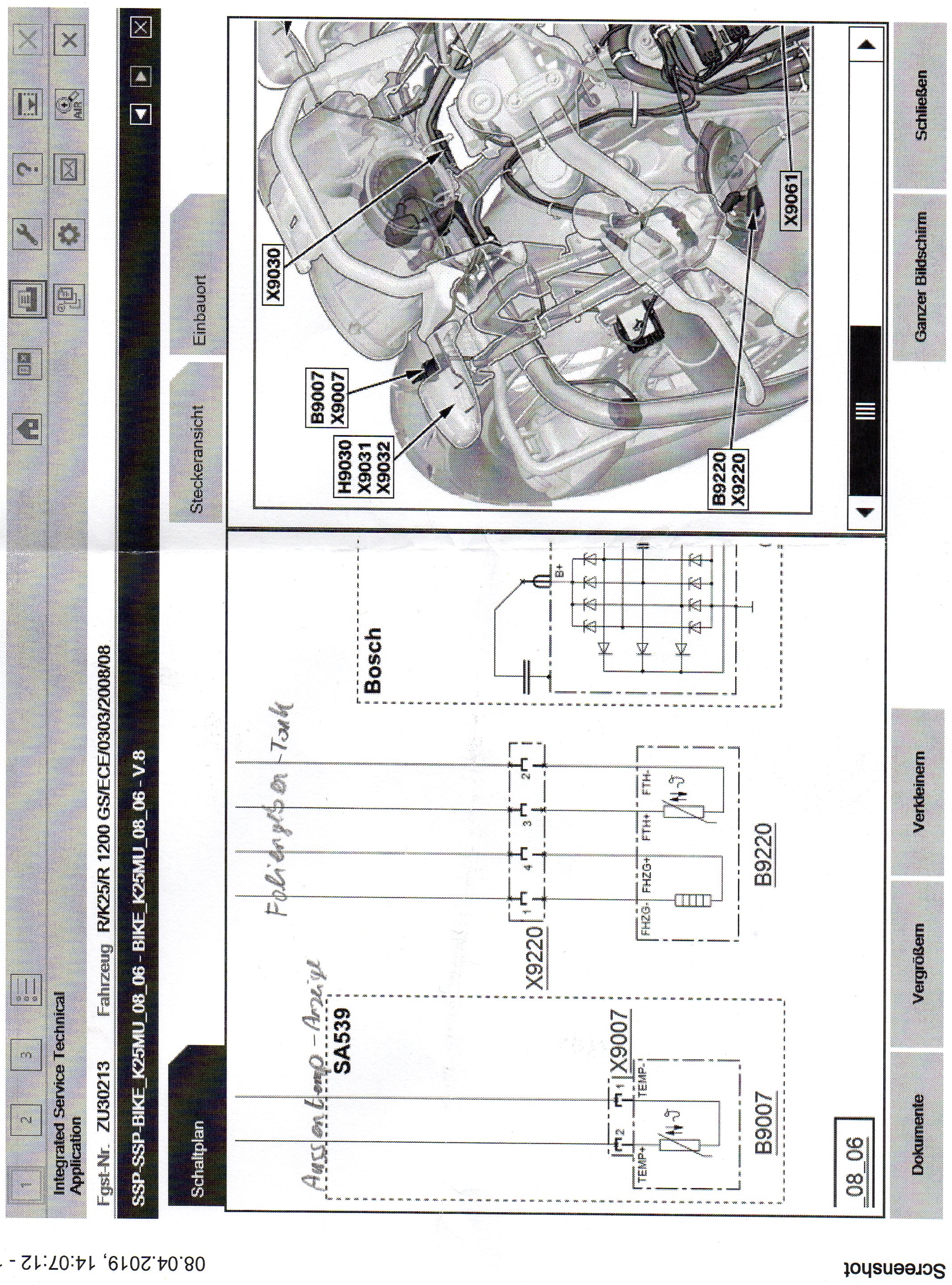

Hallo Leute.
Ich habe das selbe Problem und finde mich mit den Fehlentwicklungen von BMW nicht ab.
Ein Bekannter von mir ( Mechatroniker ) hat da eine Idee, wie man den Foliengeber ev austricksen kann, damit wenigstens Warnlampe ausgeht und irgend ein Füllstand angezeigt wird. Fuel Warnung überlagert alles andere und man bekommt keine Meldung wegen Temperatur Öl usw mehr.
Ich hab mir den Schaltplan besorgt und wir versuchen es mit Wiederständen.
Pin 1 u 4 sind mit einem festen Widerstand verbunden , Pin 3 u 2 mit einem Temperatur Widerstand.
Seiner Vermutung nach hat der Tempetraturwiderstand bzw die Folie die an diesem hängt einen Fehler.
Werden das bald mal versuchen irgendwie zu überbrücken.
Werde euch über den Erfolg informieren

Hi, das wird nur mit Widerständen nicht klappen. Die Foliengeber erzeugen einen Strom (mA) die Größe ist soweit ich weiß bislang unbekannt. Der von mir verlinkte Emulator erzeugt einen Strom der dann vom BC in einen Füllstand umgerechnet und als Balken angezeigt!!! Ich versuche gerade einen Emulator zu programmieren der in die Verbindung Geber und Leitungssatt kommt. Dauert aber noch eine Weile...
Ergebnisse poste ich hier! Danke für den Schaltplan...

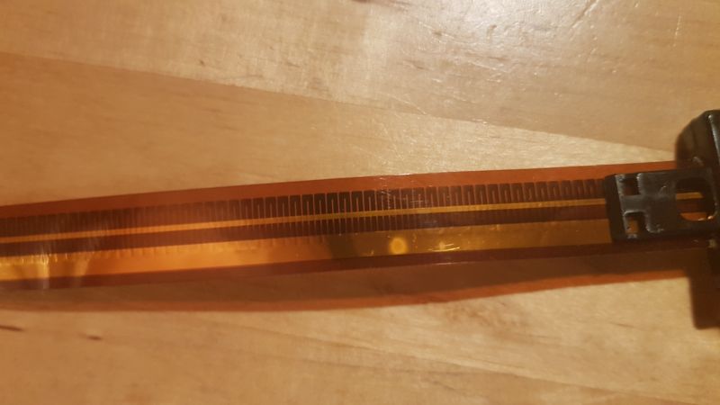

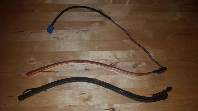

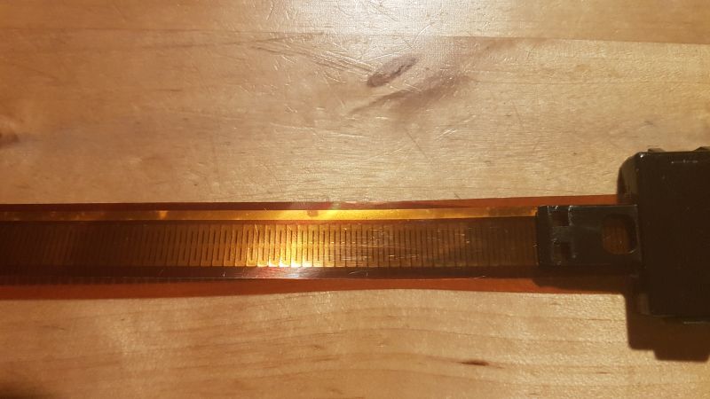

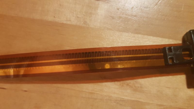

Hallo Zusammen,
auch wenn es evtl. eine Wiederholung ist. Ich habe einen defekten Foliengeber organisieren können und zerlegt!
Ich kann auf die Schnelle keine wirklichen Beschädigungen ausmachen. Allerdings hat es ein paar Stellen
an denen es scheint, als hätte es auf der Kupferoberfläche etwas Oxidation.
Auf dem ersten Bild sieht man einen weißen Fleck auf der unteren Leiterbahn etwas rechts der Mitte.
Auf dem zweiten Bild oben im 1. Drittel und etwa in der Mitte.
Hier Nahaufnahmen der jeweiligen Seiten des Folienbandes.
Die Seite mit der Schlangenlinie ist die widerstand bzw. veränderliche Oberfläche zur Niveaubestimmung.
Wie das Piezoblitzen bei diesem Bauteil eine Veränderung herbei führen kann ist mir persönlich nicht verständlich...
Es m.E. ist eigentlich nichts anderes als Kupferleiter auf Kaptonfolie!
Immerhin habe ich jetzt eine Grundlage für weitere Forschungen!
Ich halte Euch auf dem Laufenden!
Grüße Chris
