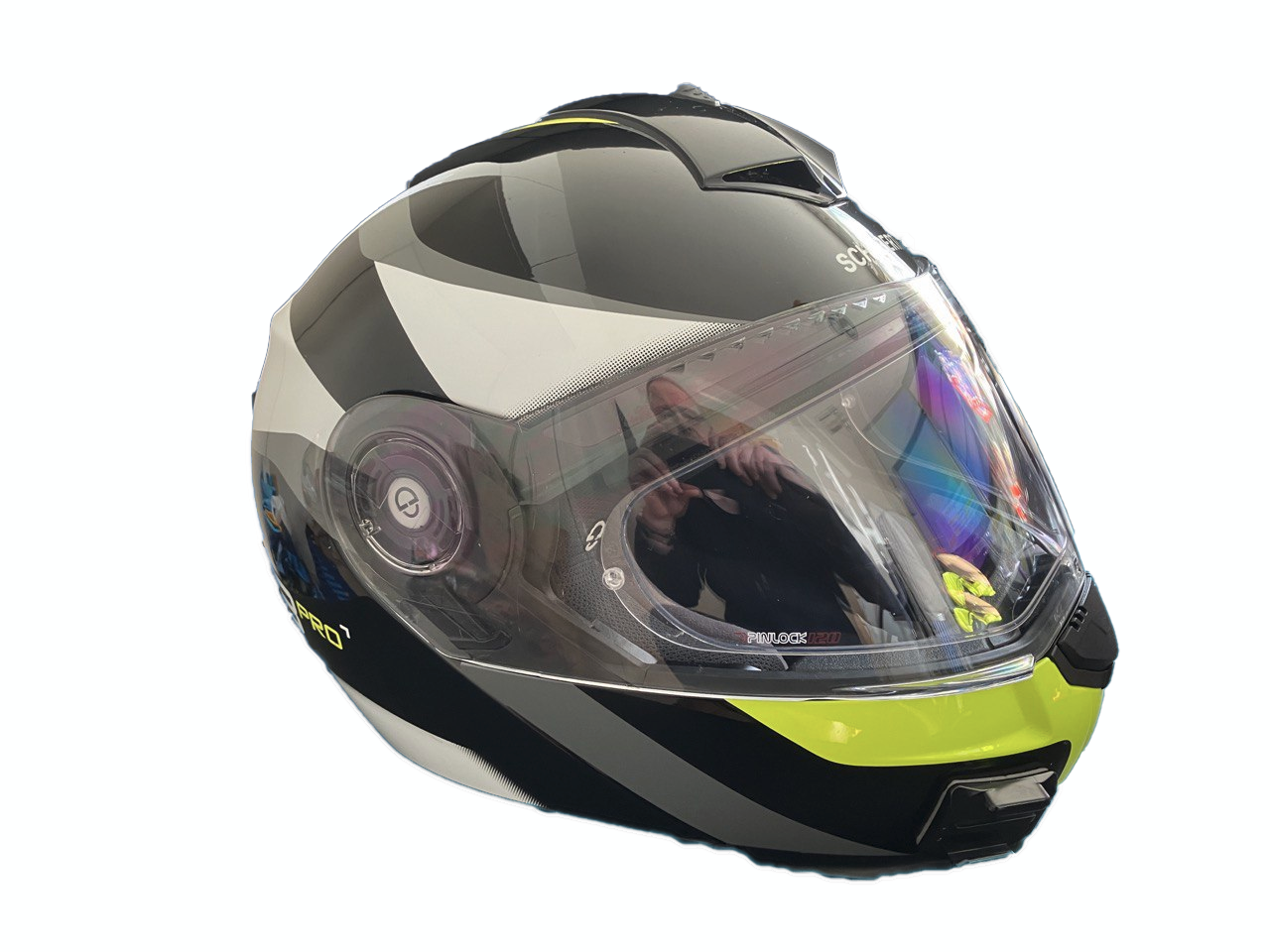

Hier mein aktueller C3 Pro Helm:

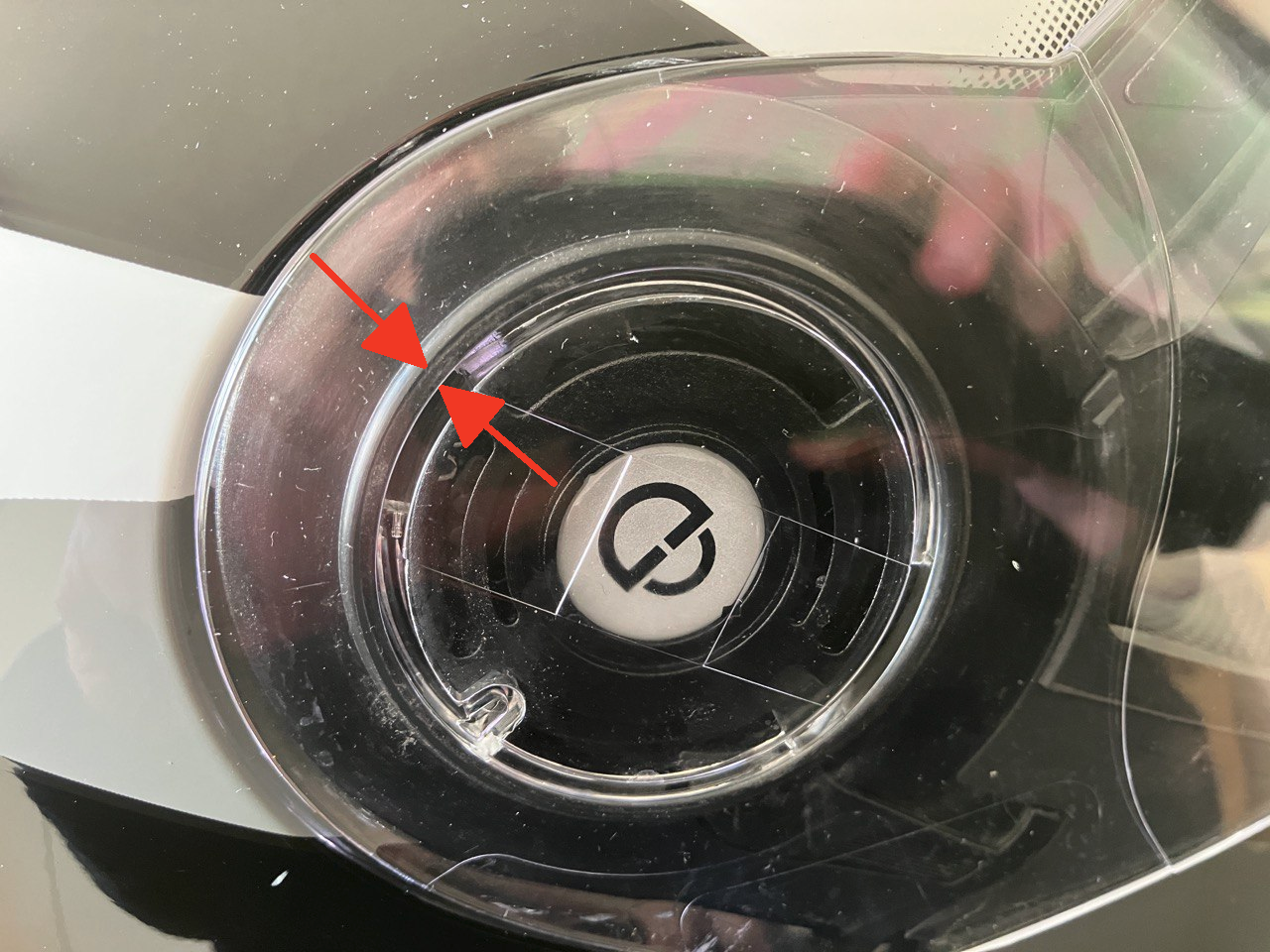

Sollte Jemand ebenso mit dem nervigen Visierzuklappen Probleme haben - Das Thema ist ja nicht neu. Hier noch ein paar Lösungsansätze.
Linderung für eine gewisse Zeit verschafft das Aufbringen einen Klebebandes auf den Rasterzähnen. Dadurch wird es schwergängiger und klappt
nicht mehr von selbst zu.
Hier auf/an den Rasterzähnen das Klebeband anbringen
Nachteil: Die Zähne könnten schneller verschleißen und vor allem setzt sich mit der Zeit der Klebstoff des Tapes ab und Alles wird dann etwas schmierig
und schmoddrig und - wenn das Tape "zerrieben" ist, beginnt das Visier wieder erneut eigenständig zuzuhauen.

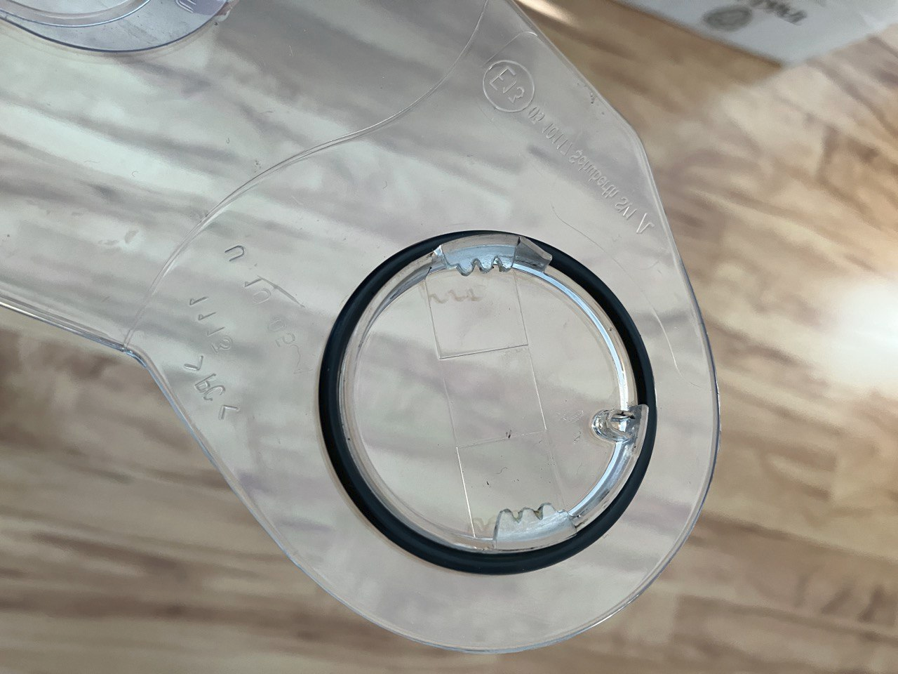

Lösung 2: Die Teste ich gerade aus.
Es sieht aber vielversprechend aus. Ansatz: Auf beiden Seiten einen O-Ring um die Außenmechanik legen. Das anbringen ist sehr einfach. Die O-Ringe
sollen dafür sorgen, das die Reibung zwischen Visier und Helm erhöht wird, um das Visier etwas schwergängiger zu machen. Einige Leute haben damit
bereits gute Erfahrungen gemacht - Ich werde es demnächst testen. Auf jeden Fall dürfte - wenn Verschleiß stattfinden sollte dieser ausschließlich am
O-Ring stattfinden in sofern, alles gut.
Hier kann man gut sehen wie der O-Ring um die komplette Mechanik gelegt wird. Möchte das auch Jemand probieren, dann besorgt Euch zwei
O-Ringe mit Innendurchmesser 47mm und einer Dicke (Schnurstärke) von 3mm (bekommt man zB in der Bucht).
3,5mm geht vielleicht auch noch, dann dürfte der Widerstand noch größer werden. Mehr würde ich aber nicht nehmen, nicht dass dann der Verschleiß
am Visier zu groß wird.
So sieht es dann eingebaut aus. Der umlaufende etwas schwer von außen erkennbare Ring, ist der O-Ring.
Gruß Dirk

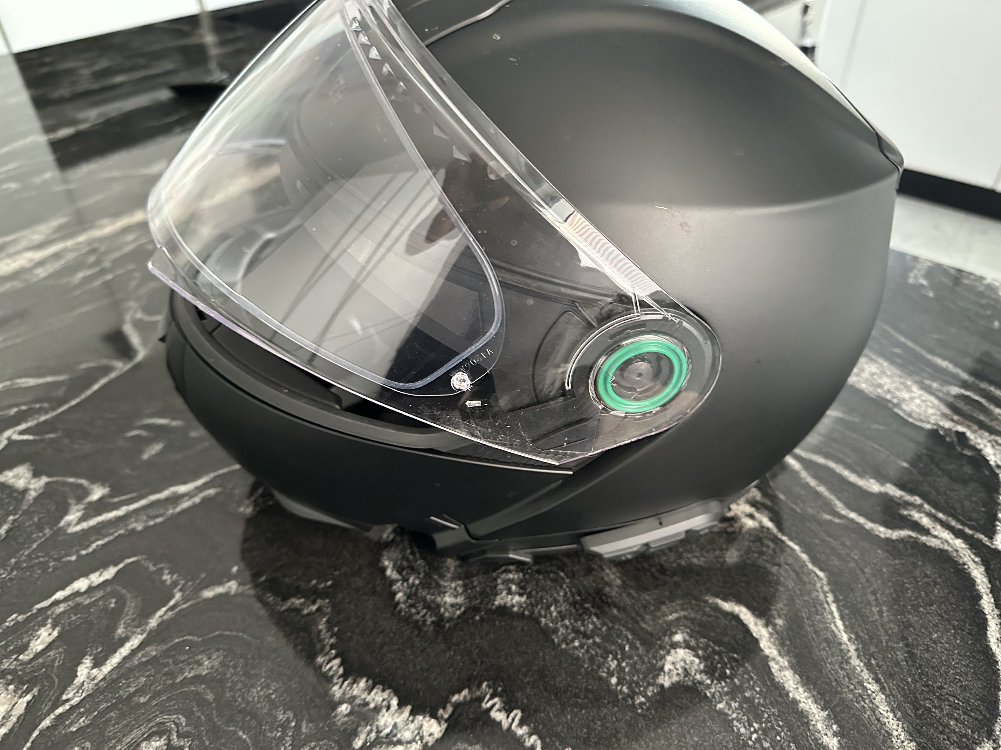

Update:
So, am WE mal 100km gefahren und bis jetzt funktionirt das prima mit dem O-Ring.
Das Visier geht etwas schwerer (minimal). Es scheint auch so zu sein, das die Rasterung nicht mehr so sauber abgegrenz ist.
Aber: Es rastert nach wie vor und das wichtigste ES KLAPPT NICHT MEHR VON SELBST ZU.
Selbst bei 180km/h, stabil (fahre allerdings hinter Windschild, aber da klappte das Visier machmal sogar schon bei 50km/h zu).
Ich hoffe, das hebt jetzt eine Weile.
Die O-Ring-Modifikation zur Versteifung des Klappmechanismus der von Schuberth improvisierten Helme (in meinem Fall der C5) nutzte ich auch schon länger, aber spätestens bei 160-170 km/h klappte auch hier das Visier zu.

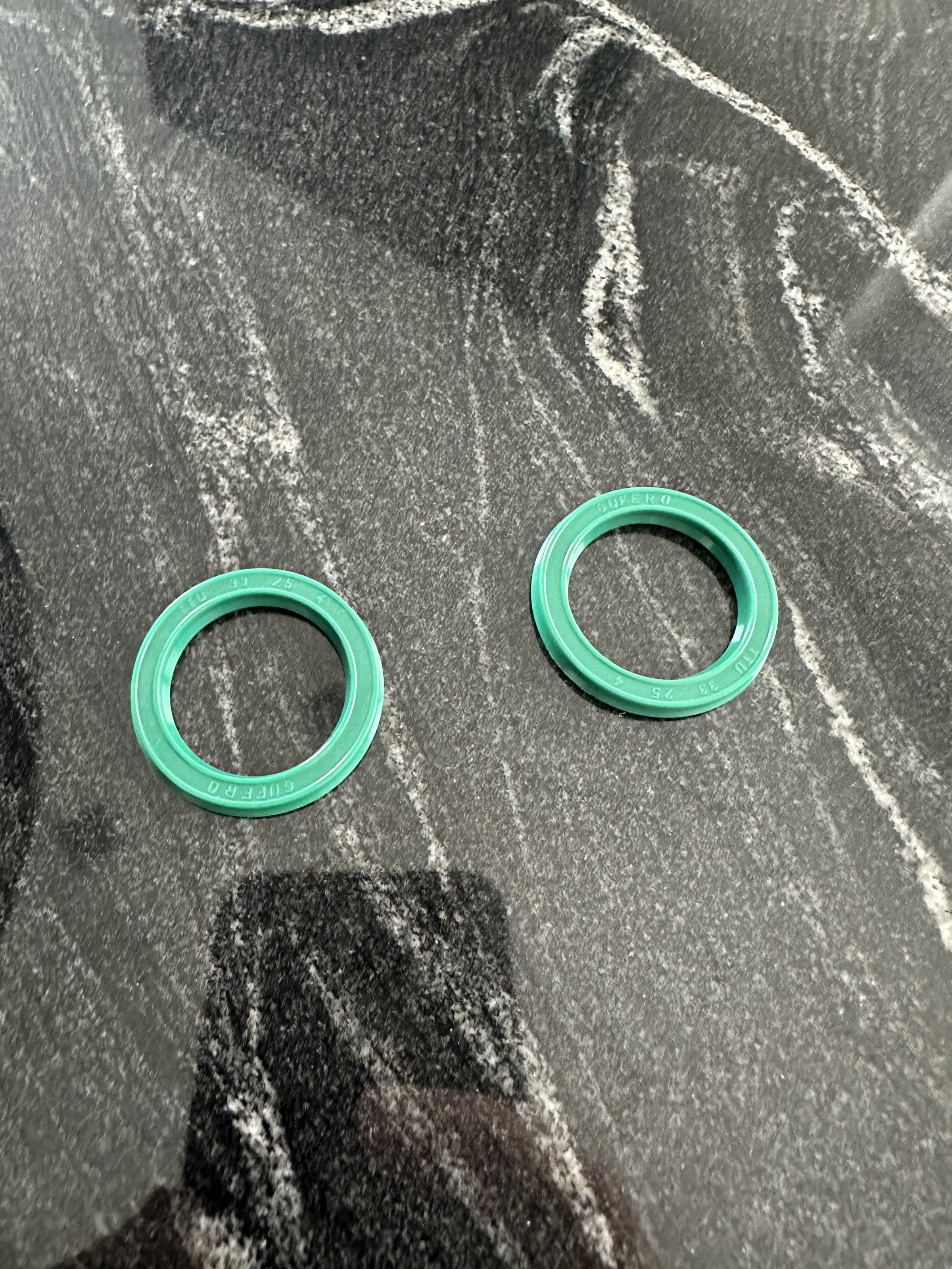

Deshalb habe ich heute das Ganze noch auf die Spitze getrieben:
Diese Dinger machen den Mechanismus noch deutlich schwergängiger (hat auch Nachteile, wenn man gewohnt ist, das Visier öfter zu verstellen). Noch habe ich keine Erfahrung damit, aber es fühlt sich so an, als würde mir eher die Tachometeranzeige überlaufen als das Visier zuklappen.

Sind das Simmeringe? - Sieht so aus 😳
Wie dem auch sei. Bin gespannt auf dein mittelfristiges Feedback.
Die O-Ringe- konnte ich auch feststellen, nehmen mit der Zeit etwas in der Funktion ab und es wird auch leichtgängiger. Muss ich entweder erneuern oder schauen, ob ich noch etwas den ø erhöhen kann- so um 0,5 bis 1mm und ob es diese Größe auch gibt.
Forsy
Forsy
19.11.2022
365
Lampertheim
Multistrada V4 Rally (Travel & Radar) 6/23, Panigale V4 MY23 10/22

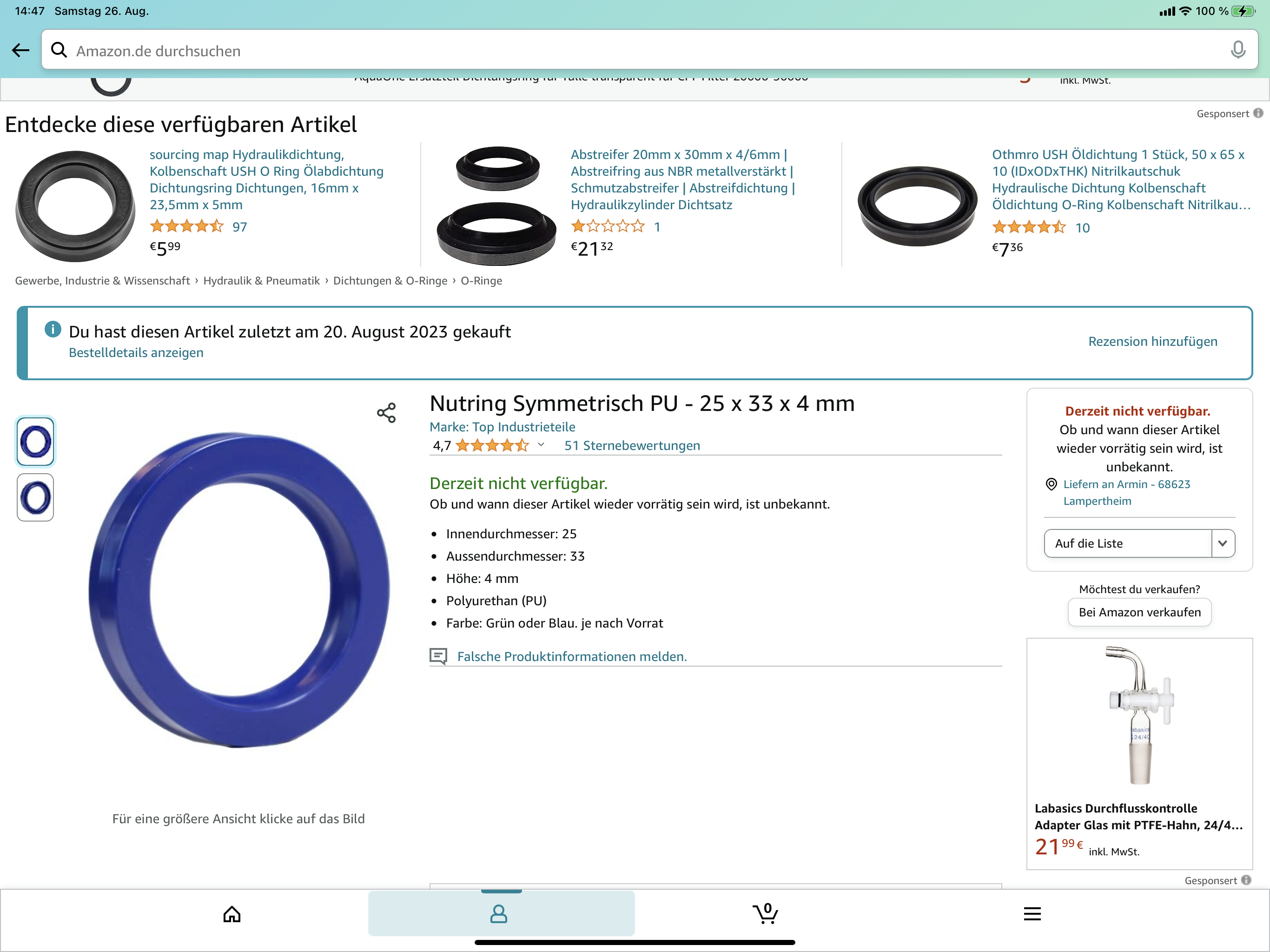

Bei Amazon heißen die Dinger Nutringe, sind aus Polyurethan.
Die Abbildung in der Beschreibung zeigt sie in Blau, geliefert wurden sie grün, die Oberseite ist auch nicht glatt wie auf dem Amazon-Foto, sondern es finden sich zwei erhabene Ringe (zu sehen in meinem Foto im letzten Post).
Hier die Amazon-Beschreibung:

Es ergab sich gerade noch mal die Gelegenheit, die neue Konstruktion
zu testen.
Eine kurze Passage, die bis 220 km/h (sorry, das ist etwas hoch hinaus für ein GS-Forum) erlaubte:
Was soll ich sagen. Das voll geöffnete Visier stand so hart und unerschütterlich im Wind wie eine stolze Galionsfigur in stürmischer See.
Für mich eine entscheidende Aufwertung für den Schuberth C5, dessen Visiermechanik leider von einem seichten Entwicklungsingenieur mit Sparzwang konstruiert worden sein muss, was aus meiner Sicht die einzige, aber entscheidende Schwäche des Helmes darstellt(e). Extrem nervig, immer das Visier neu aufzustellen und irgendwann passte man teilweise sogar die Geschwindigkeit an das Scheißvisier an.
Vorbei: Endlich ein guter Tourenhelm.
