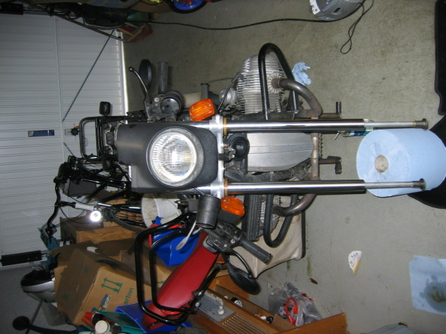

Okay habe nun alles zerlegt und die Radlager geprüft.
Rad auf der Welle gedreht und schon ein gleichmäßiges Geräusch geortet.
Also Radlager und Simmerringe bestellt.
Dann dachte ich, wenn ich schon mal alles auseinander habe,prüftste die Gabel mal genauer.
Okay alles auseinander aber nichts ungewöhnliches.
Also Promoto Gabelfedern(Danke für den TIP Moeli) bestellt und dann schaue ich mal.

Okay das Bild drehen ist schwerer als die Bastelei:mad:

Erledigt
Gabelfedern progressiv von Promoto sind drin.
Radlager ebenfalls gewechselt.
Heute eine kleine Proberunde gedreht und alles ist bestens.
Originalfedern waren ca. 1 cm kürzer als die neuen.
Ich denke es war zu wenig vorspannung.
