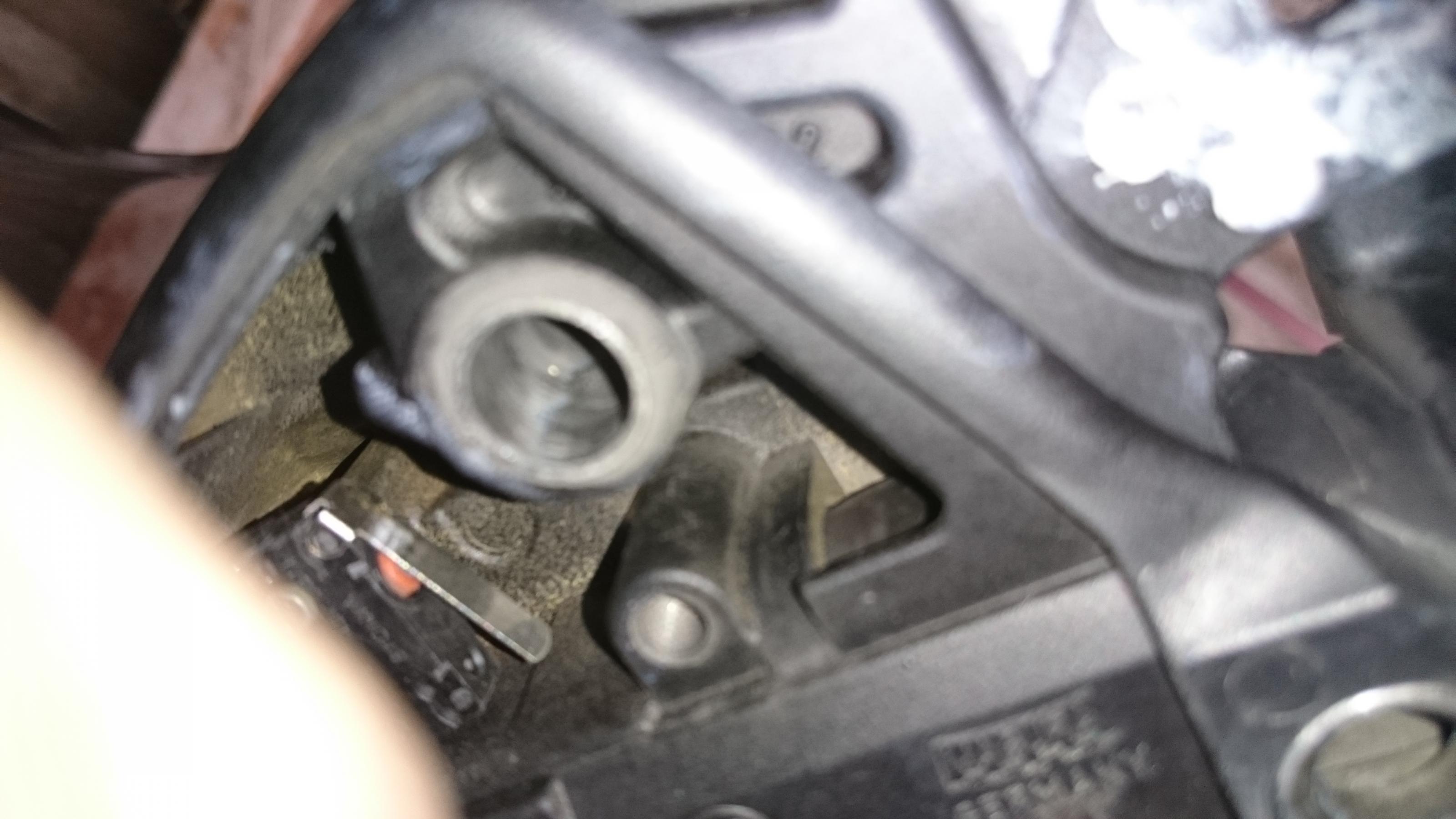

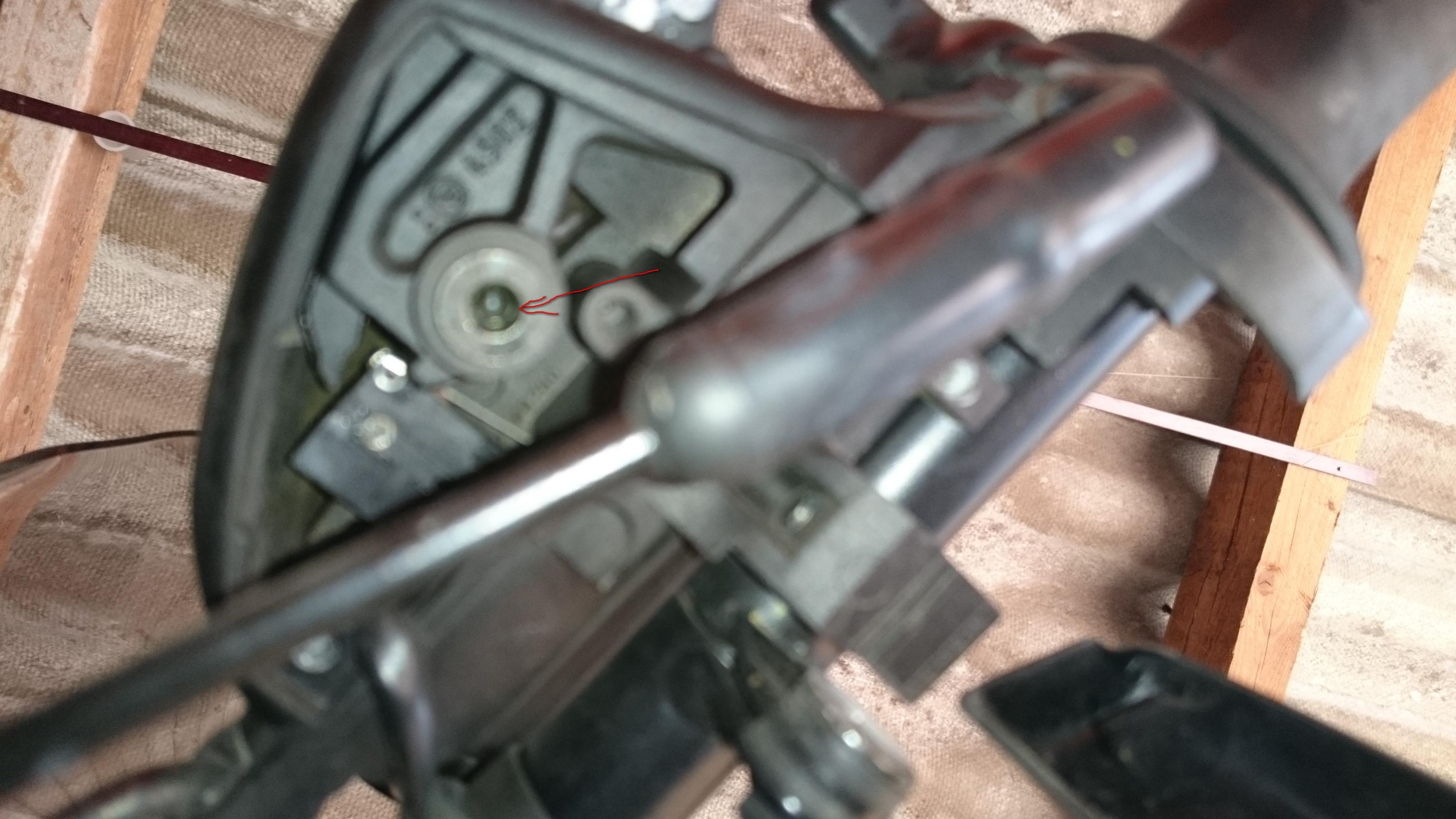

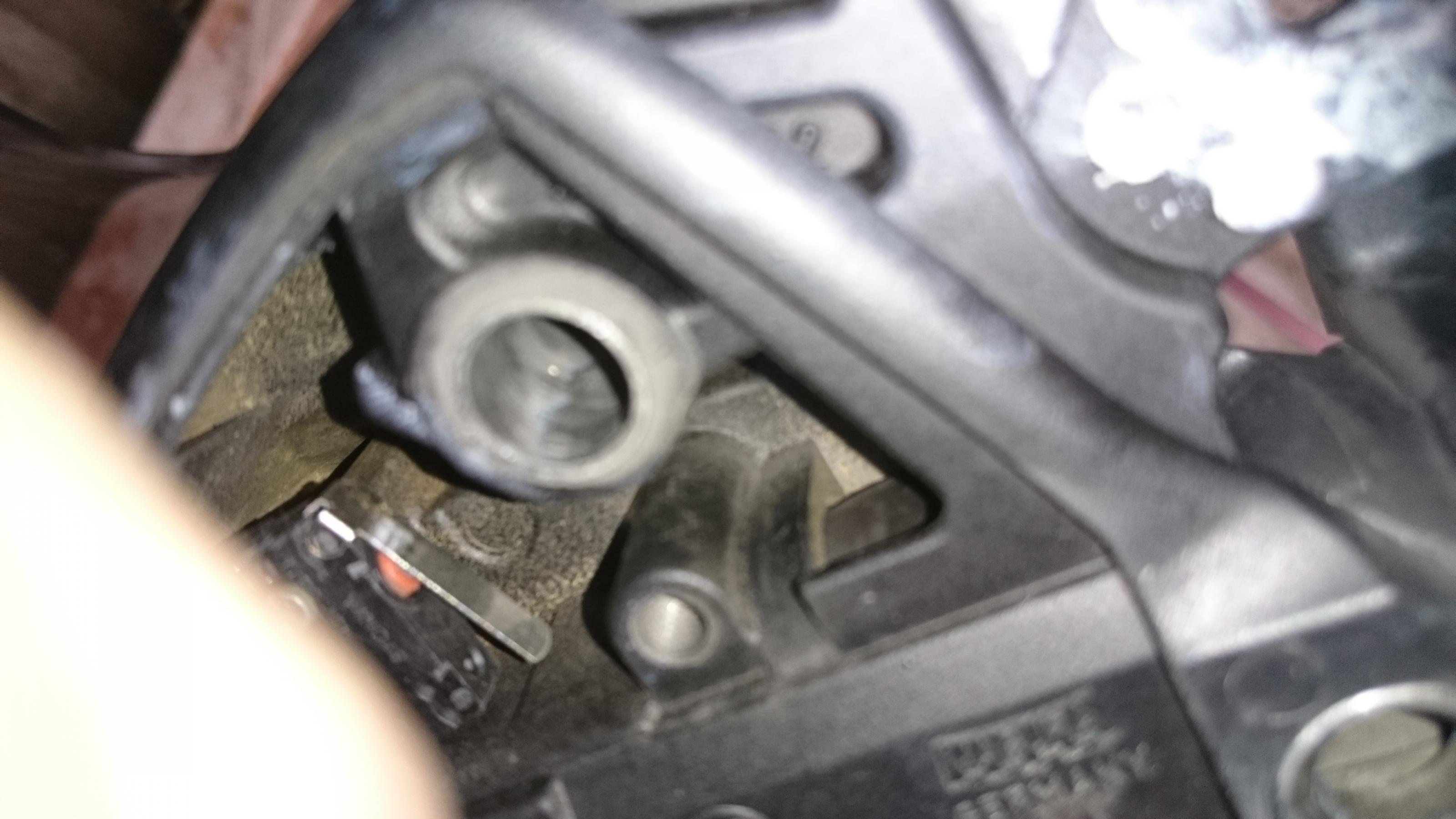

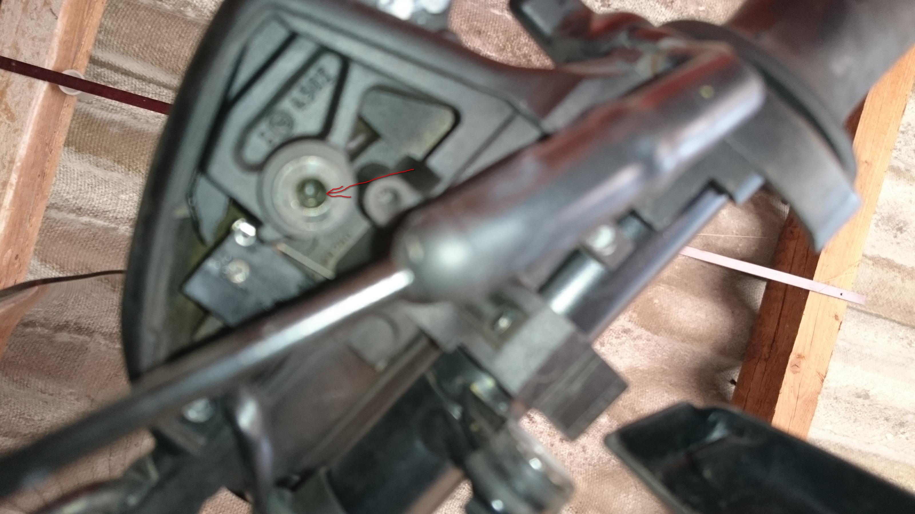

Hallo
ich habe das alles auseinandergeschraubt, bekomme aber das Teil - wo der Bremshebel draufsitzt -
nicht aus dem Gehäuse gezogen, auch nicht mit Gasanhebung ganz nach oben ziehen.
Es sieht so aus, als wenn das Teil nicht durch die Öffnung passt, oder ist es der Kolben der es festhält (diese Pressluftaktion)
Die Schraube/Bolzen mit dem roten Pfeil war der letzte Halt, es gibt noch eine Schlitzschraube die sich aber nicht bewegt.
