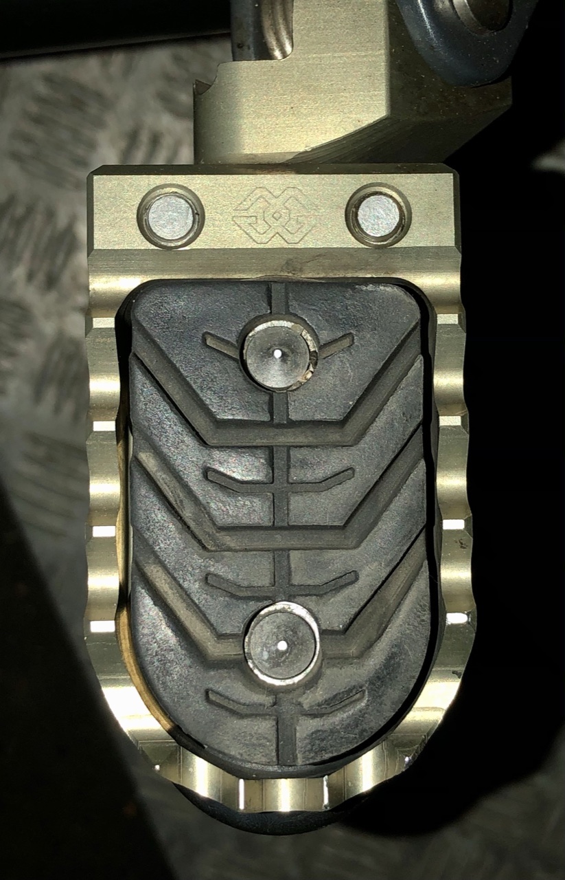

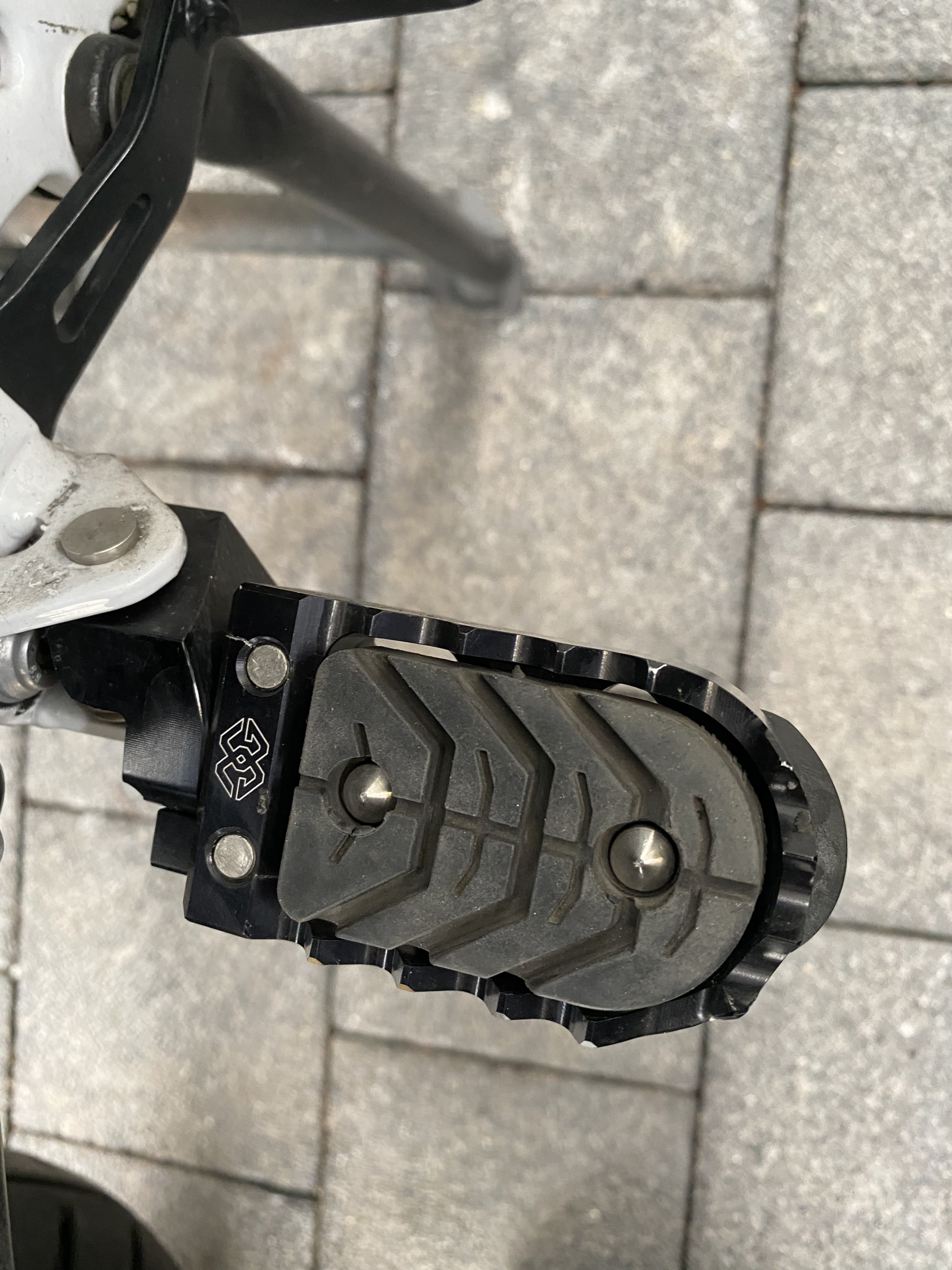

7 (oder 8?) Jahre alt, waren auf der 1200er drauf, jetzt auf der 1250er. Fotos zeigen beide Rasten. Wie man sieht, alles ok. Bei den schwarzen vermute ich ein Legierungsproblem (Untersuchungen sollten ja kein Problem sein).

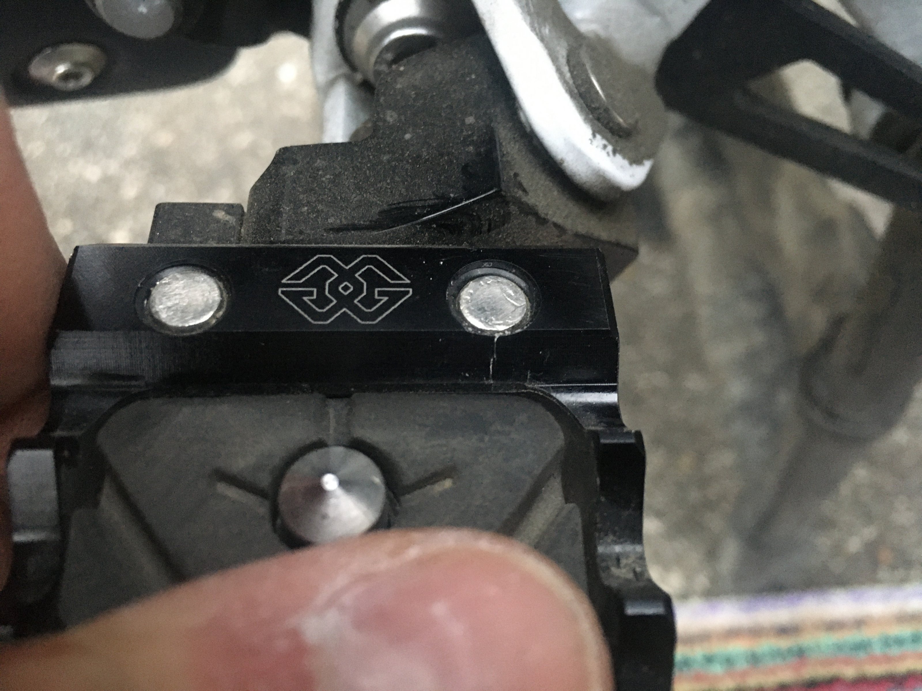

Hab gerade bei mir nachgeschaut und auch einen Bruch festgestellt ,aber auf beiden Seiten , ca 8000 km gefahren und öfters über die linke Raste aufgestiegen

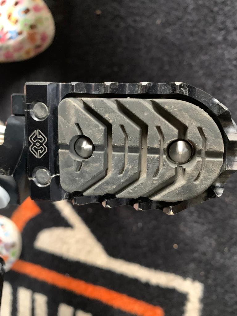

habe eben, ausgelöst durch diese Diskussion, die Fußrasten kontrolliert und bin ebenfalls betroffen. Die Fußrasten wurden im Dezember 2019 gekauft.

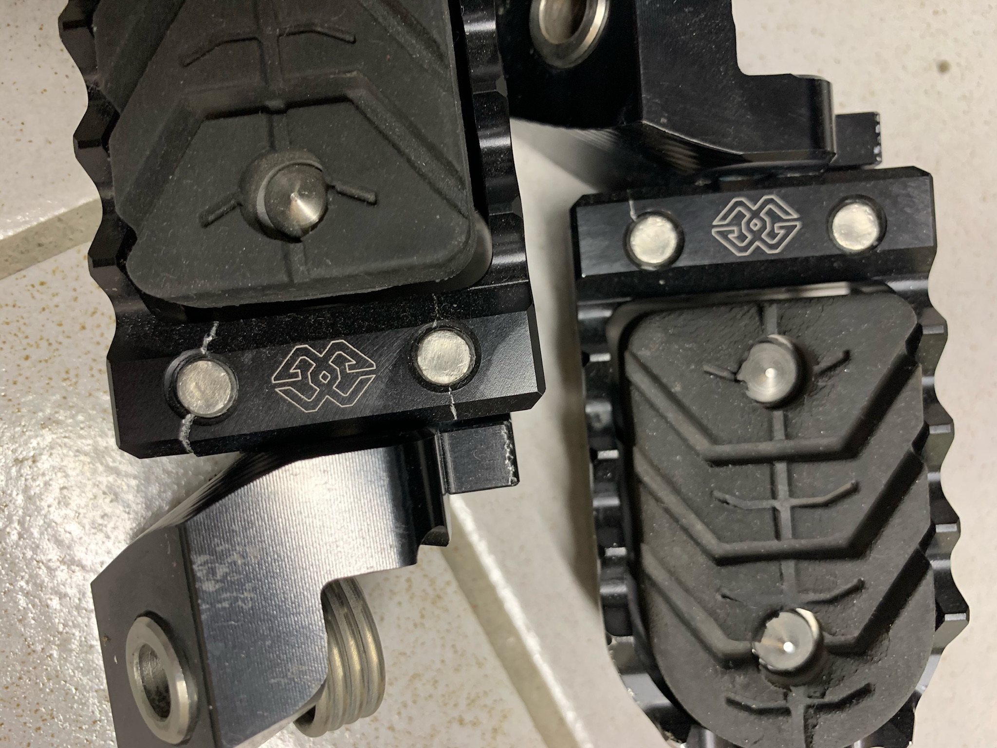

und der Nächste..

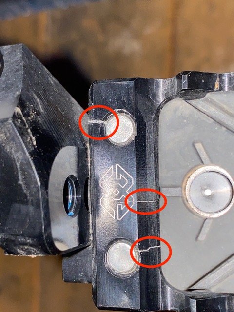

An der Rechte beginnende Riss. Von rechts steige gaaaanz selten auf.
Steige immer über der linke Raste auf, die ist bisher ohne Auffälligkeiten.
Auf der Verpackung steht 17.07.2020
Ist bei mir dasselbe, ich steige wenn überhaupt über die linke Raste auf.
Ich kann mir vorstellen, wie hier schon beschrieben, dass die Korrosion der Schraube das Gefüge sprengt, und das unabhängig von Belastung...

meine Rasten sind von 3/2014 und haben keine Schädigung.
Aufstieg meistens von links. Inzwischen 34000 km auf der Uhr.
Ich gehe mal davon aus, dass es entweder Änderungen in der Materialauswahl oder in der Fertigung geben muss.

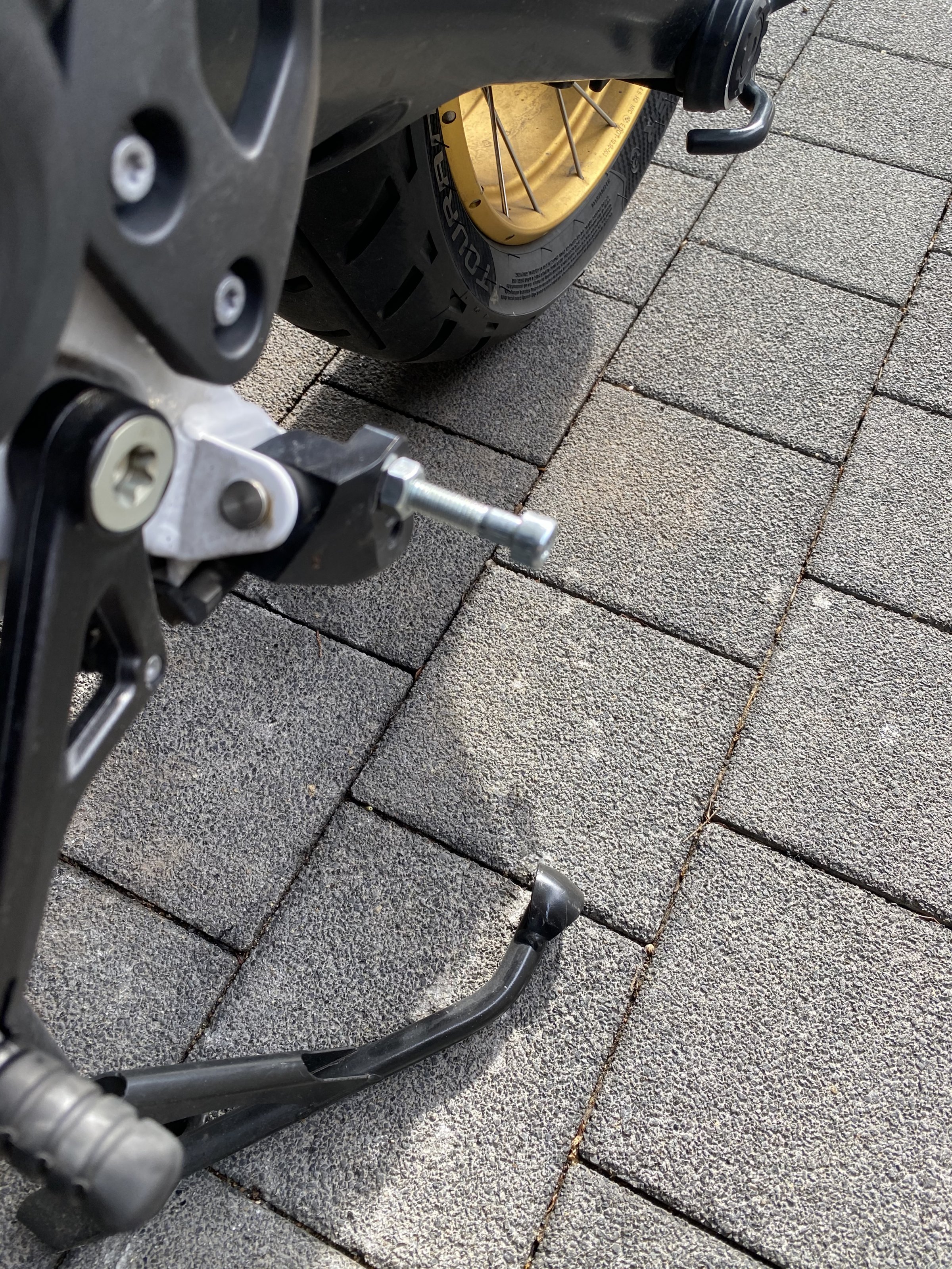

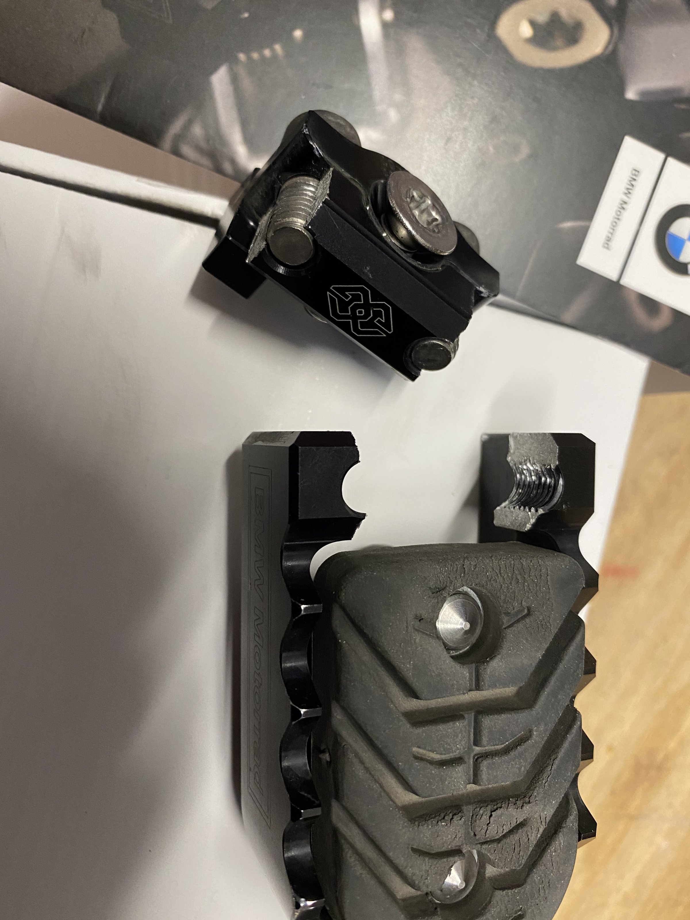

Wurden August 2019 eingebaut... gleich mal ein Bild einer möglichen Notfall-Reparatur.
Modell: HP 1250
Gruß Joe

Ist das bei der Fahrt passiert oder forciert? Und nebenbei, dass ist nicht die HP Version der Raste...

Hallo Joe,
da hast du wirklich gute Fotos von der Bruchstelle gemacht.
Schraube und Muttergewinde sehen komplett sauber aus. Ich ziehe meine Korrosionstheorie daher offiziell zurück!
Offensichtlich reicht der neben den Bohrungen verbleibende kleine Querschnitt nicht aus um die Last dauerhaft zu übertragen. Erschwerend kommen die scharfkantigen Gewindeflanken hinzu, die wirken in etwa so wie die Perforation im Klopapier.

Hallo, der Grund für die „ nicht lieferbar“ wird wohl sein, dass die Fussrasten in dieser Ausführung niO sind.... und somit eine Gefahr darstellen.

Hallo Joe,
Hallo
Für mich sieht das aus wie eine Sollbruchstelle... somit ein Konstruktionsfehler... müsste mal ein Konstrukteur nachrechnen, ob der verbleibende Aluminiumguss die Kräfte auf Dauer der Belastung standhält, und ob nicht das Anzugsmoment einen Einfluss hat.
Info: Ich steige nie über die Fussrasten auf.
Der Bruch kam langsam, das heißt, nach dem aufsitzen habe ich bemerkt, dass die Fussraste schief steht und ist dann nach nochmaliger Belastung abgebrochen. Erst dann hatte ich den Bruch registriert ...
Gruß Joe
