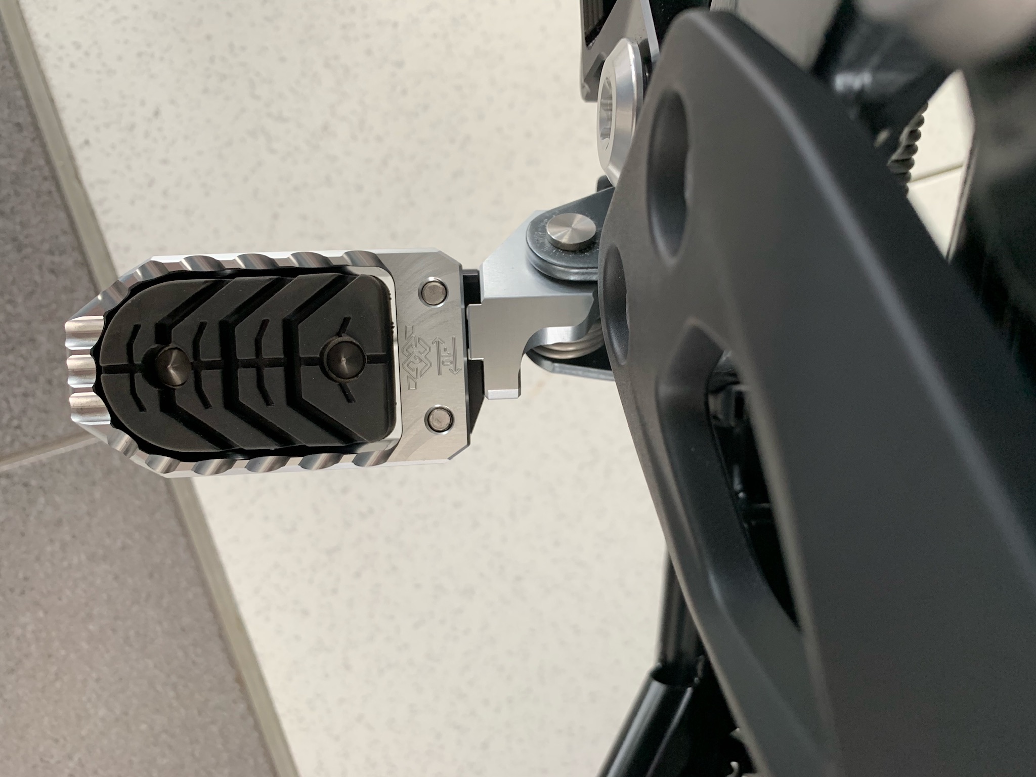

Darum haben sie es bei den HB Rasten besser gemacht , sollten einfach alle defekten auf HB austauschen
Hallo
Diese Fussrasten sehen aus als wären sie aus dem Vollem gefräst.....meine Defekten waren meiner Ansicht nach aus Aludruckguss... und davon gibt es „zig“ verschiedene Varianten mit unterschiedlichen Härten und Zugfestigkeiten.

Die HP Variante hat offensichtlich kleinere Gewindedurchmesser für die beiden Befestigungsschrauben, daher ist der Aluminiumquerschnitt weniger geschwächt. Anderes Material kann natürlich auch noch sein, wissen wir aber ohne Gutachten alle nicht.
Das ist unter Garantie übrigens kein Guss, das wäre viel zu teuer, die recht einfache Form ist mit sehr hoher Wahrscheinlichkeit gefräst. Guss würde man auch an der Form erkennen, meine ich.
Der Vorteil und Hauptkaufanlass der Gilles-Rasten (Nicht-HP) war für mich übrigens die vertikale Einstellbarkeit in drei verschiedenen Höhen, das bieten andere Versionen nicht.
Wenn BMW die Austauschrasten, wie zuvor im Thread erwähnt, nun nicht liefern kann, lässt mich das vermuten, dass sie mit dem (oder einem anderen) Lieferanten nach einer sicheren, haltbaren und kaufmännisch abbildbaren Lösung suchen.
