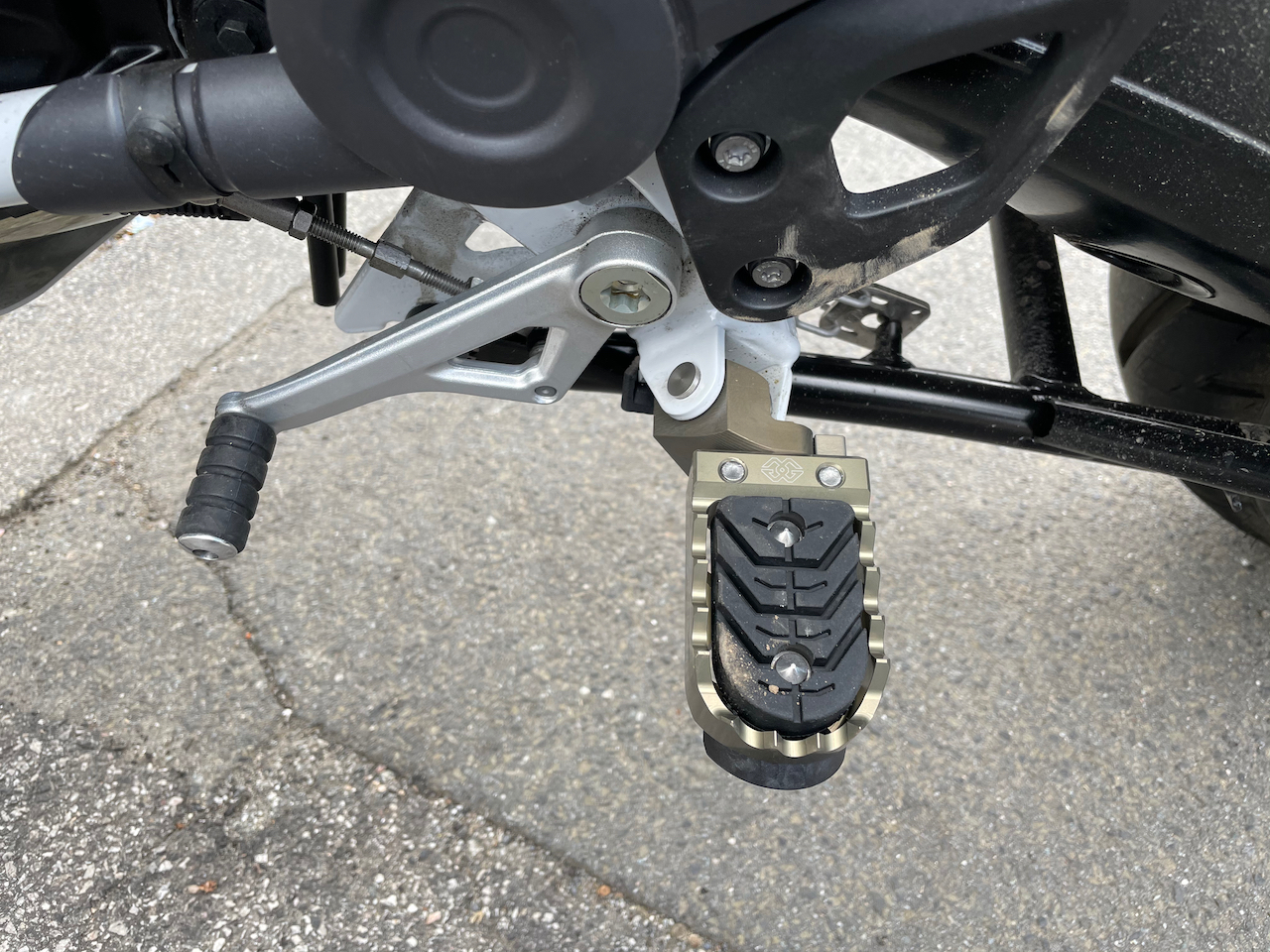

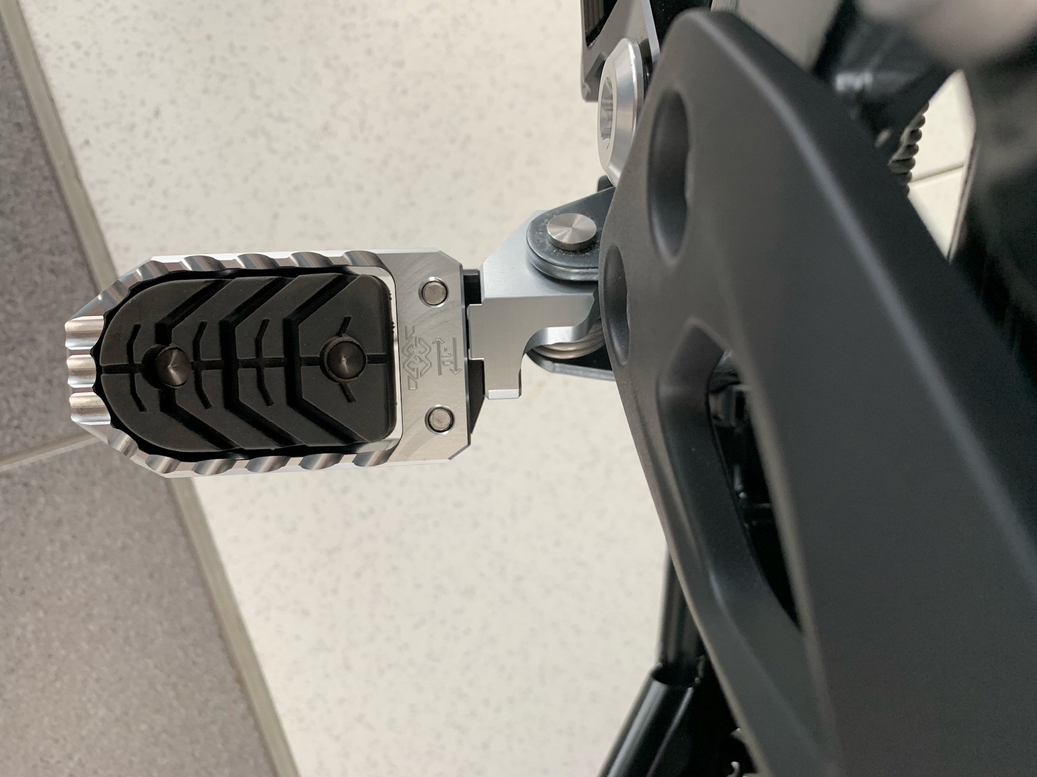

Die sind verstärkt an der Stelle wo die BMW Rasten brechen...
Vergleich mal die Fotos... kann man gut erkennen.

Ich wäre noch dankbar für weitere Rückmeldungen (bevorzugt mit Bild), wenn jemand noch gebrochene Fußrasten von Gilles Tooling hat.
Bitte auch die Umfrage nutzen!

Tja, ich habe die Variante Garantieabwicklung gewählt und "brünierte" erhalten. Schwarze gibt es nicht.
Perfekter, freundlicher und schneller Service durch meinen Fachhändler.
Ich glaube, ich werde sie dennoch verkaufen und mir statt dessen die HP-Rasten holen.
