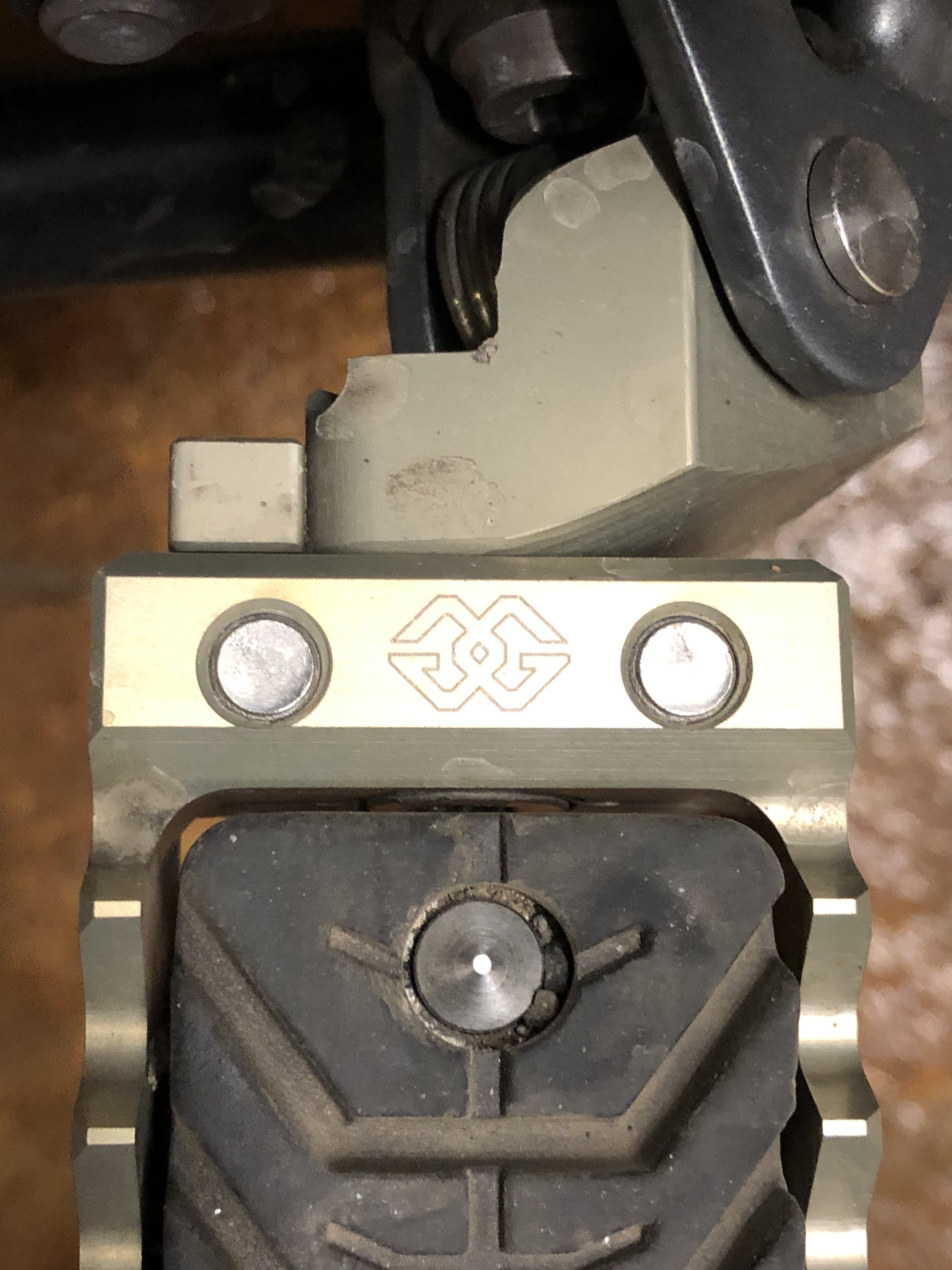

Hallo und Moin,
auch bei mir ist eine Raste gerissen: Rechte Seite, Riss von Gewindebohrung ausgehend.
Gekauft im Februar/März 2020 bei Leebmann.
Lars
Edit:
  • Nutzung seit ca. 10.000 km
  • Verschiedene Höheneinstellungen probiert, letztendlich in mittlerer Position montiert
  • Ich steige von links auf, teilweise auch über die Raste (gleichwohl ist die linke nicht betroffen)
  • Fahre oft im Stehen
  • Rasten werden morgen wieder gegen die ursprünglichen, originalen aus Stahlblech getauscht
