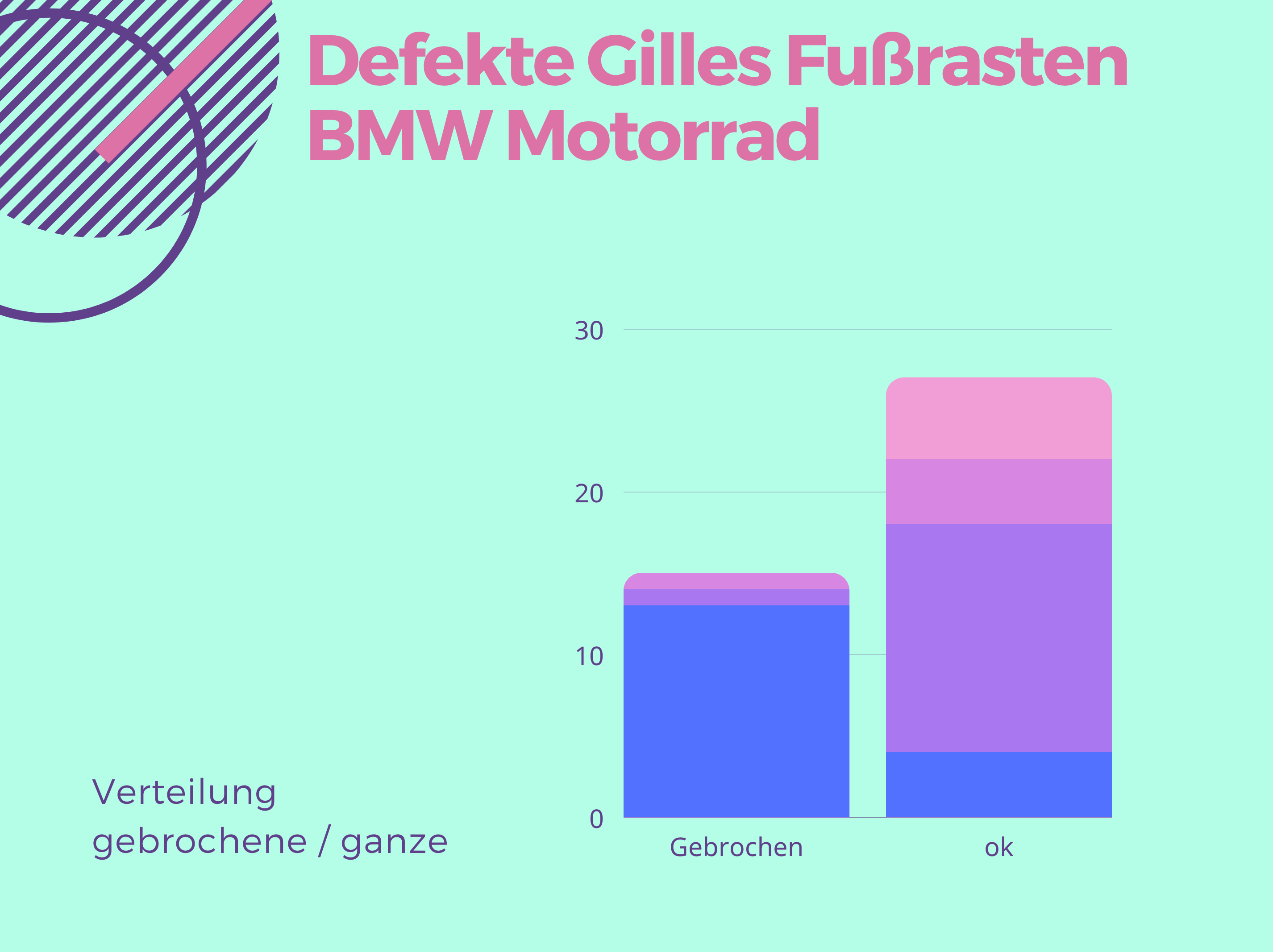

Sind deine Fußrasten von BMW / Gilles angebrochen/gerissen? (Betrifft NICHT die HP-Version)
  • Ja, gekauft in 2019
    Votes: 22 25.0%
  • Ja, gekauft in 2020
    Votes: 8 9.1%
  • Ja, gekauft in 2021
    Votes: 1 1.1%
  • Nein, gekauft in 2019
    Votes: 7 8.0%
  • Nein, gekauft in 2020
    Votes: 26 29.5%
  • Nein, gekauft in 2021
    Votes: 4 4.5%
  • Ja, gekauft in 2017
    Votes: 0 0.0%
  • Ja, gekauft in 2018
    Votes: 6 6.8%
  • Nein, gekauft in 2017
    Votes: 7 8.0%
  • Nein, gekauft in 2018
    Votes: 8 9.1%
  • Total voters
    88

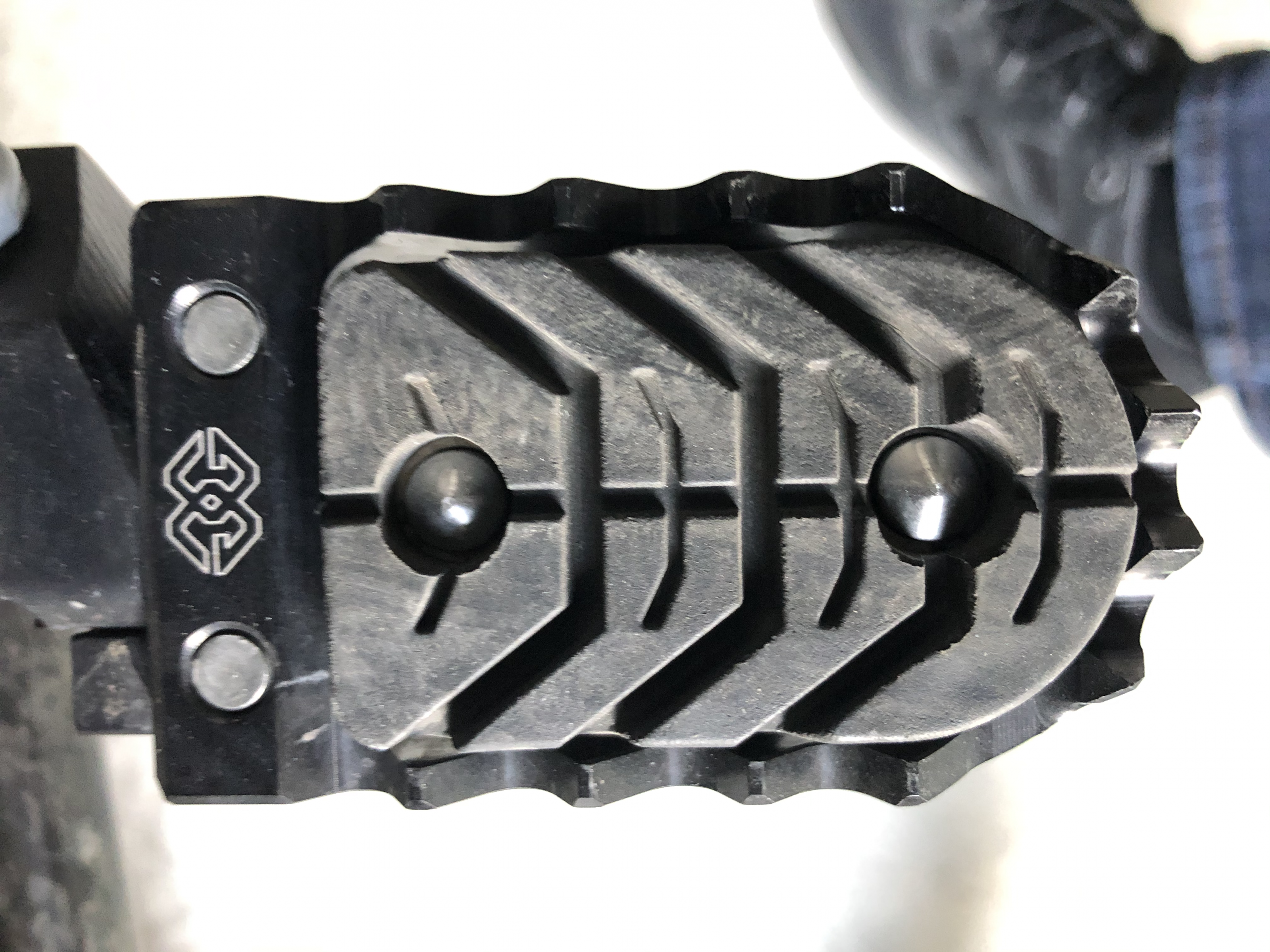

Also auch wenn das von Gilles nach Vorgaben der Firma BMW gefertigt wurde - Gilles hat doch das Hersteller-Know-How, damit solche Probleme nicht auftreten sollten.
Sind die im Ernst hingegangen und haben ihr Logo auf etwas gefräst, das jemand anderes entworfen hat - lehnen dann aber die Verantwortung dafür ab?
Ich finde, Gilles macht es sich etwas einfach.

Ich glaube wir müssen hier für die besonders harten Fälle eine Mehrfachbewertung in der Umfrage zulassen.
Habe das gerade auf 2 Möglichkeiten geändert.

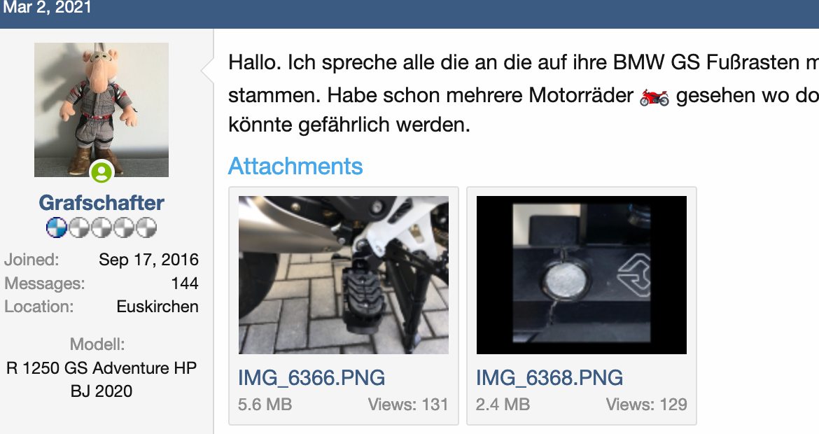

Hallo Andi, das ist richtig.
Ich habe unter dem Thema "Fussrasten Tieferlegung" am 2.3.2021 schon gewarnt und auch Bilder eingestellt.
Liegt vielleicht auch daran, dass sich diejenigen nicht angesprochen fühlten, die das Fräspaket 719 nicht haben.

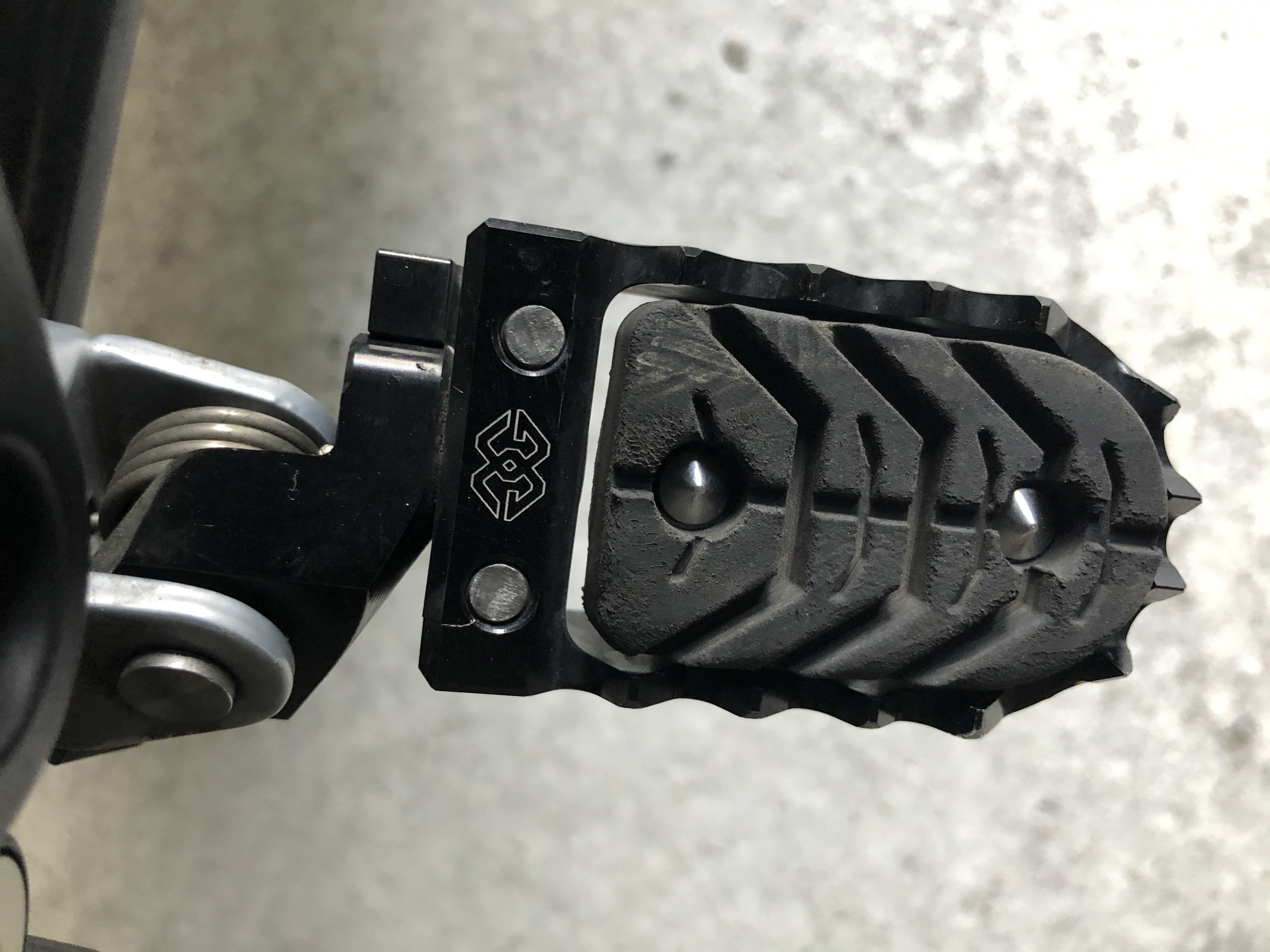

Mist! Bin gerade in die Garage und meine linke ist bereits beschädigt und die rechte sieht so aus als ob es gerade anfängt.
