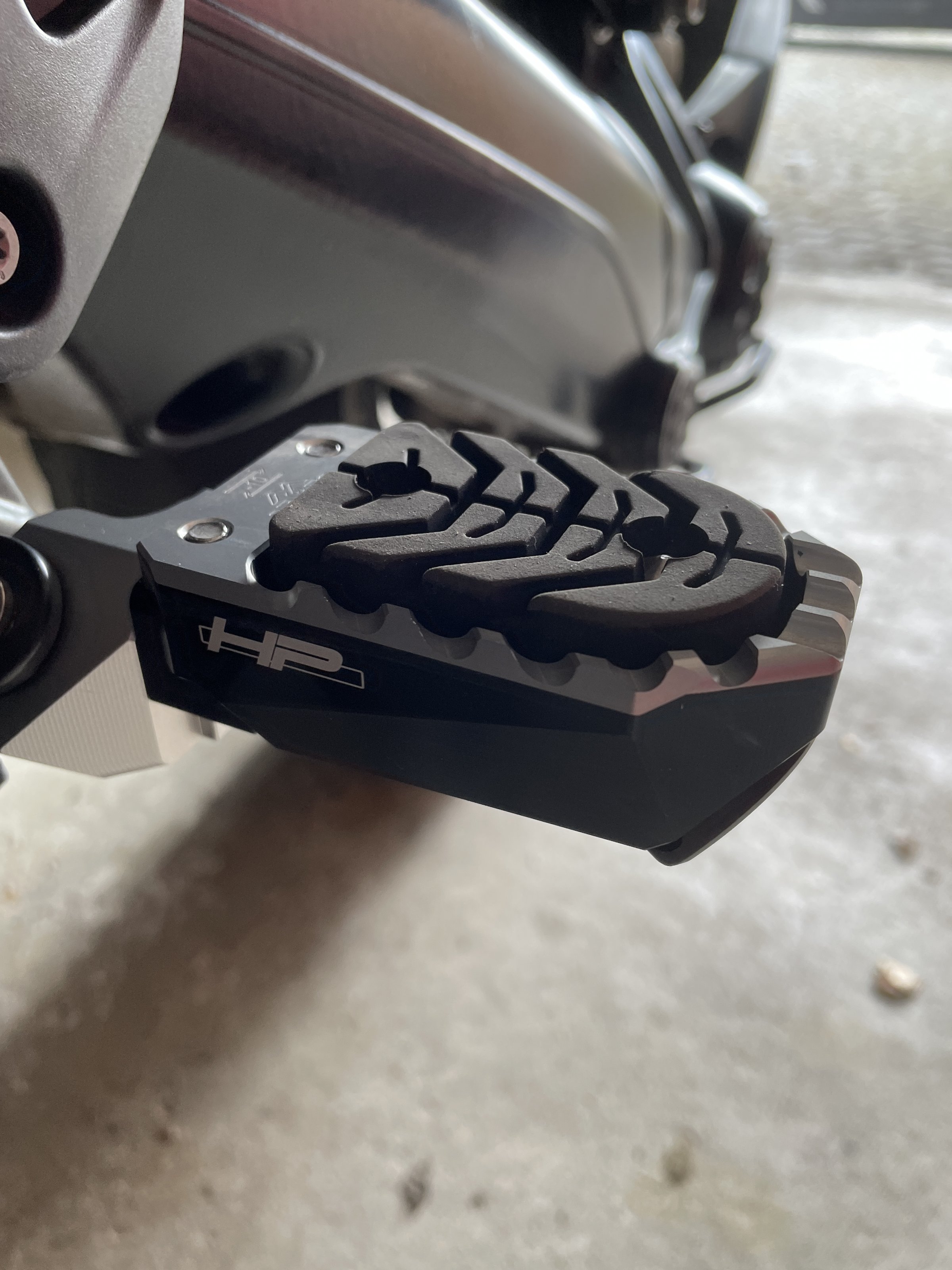

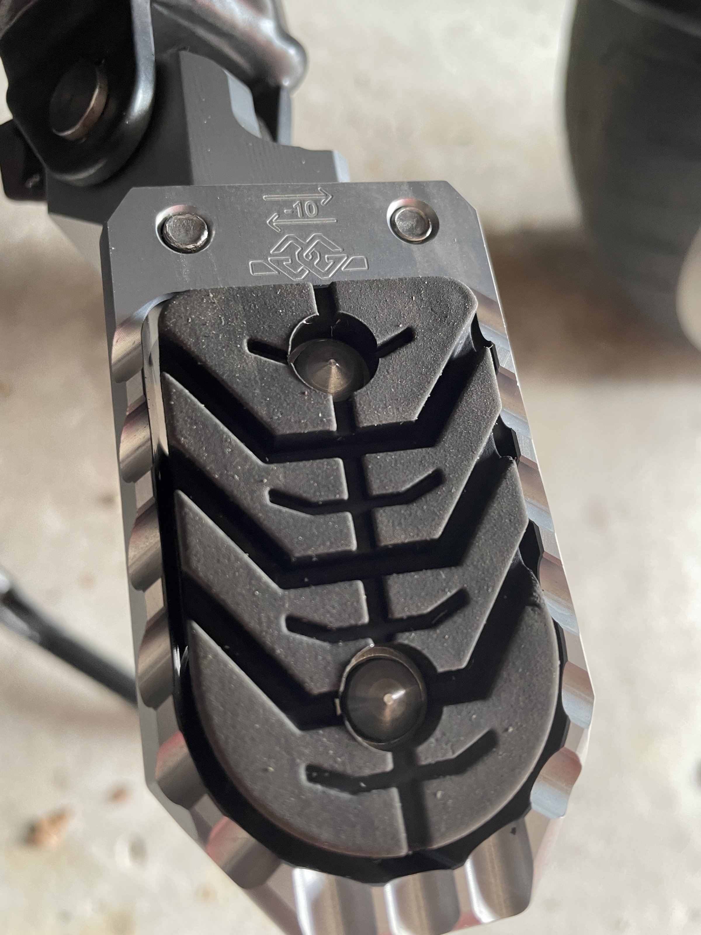

So, am Samstag sind meine HP Rasten gekommen. Der Händler hat mir die kaputten schwarzen gutgeschrieben und mit den neuen HP Rasten verrechnet. Für den ganzen Aufwand ist er mir da auch noch mit 10% entgegengekommen. Also 26,72 drauf gelegt und die HP bekommen.
Auch wenn die jetzt schw/silber sind und nicht 3 Fach verstellbar sind (nur 2x) kann ich damit leben und die NL MUC hat sich da echt Mühe gegeben.
Jetzt sollte eigentlich Ruhe sein und nicht immer die Angst mitfahren das was gebrochen ist.
Für mich ist die Lösung mehr als OK.
Wünsche allen betroffenen das es ähnlich gut klappt.

Kannst du sagen, welche Höhe die HP Rasten in der unteren Stellung im Vergleich mit der Enduroraste haben?
