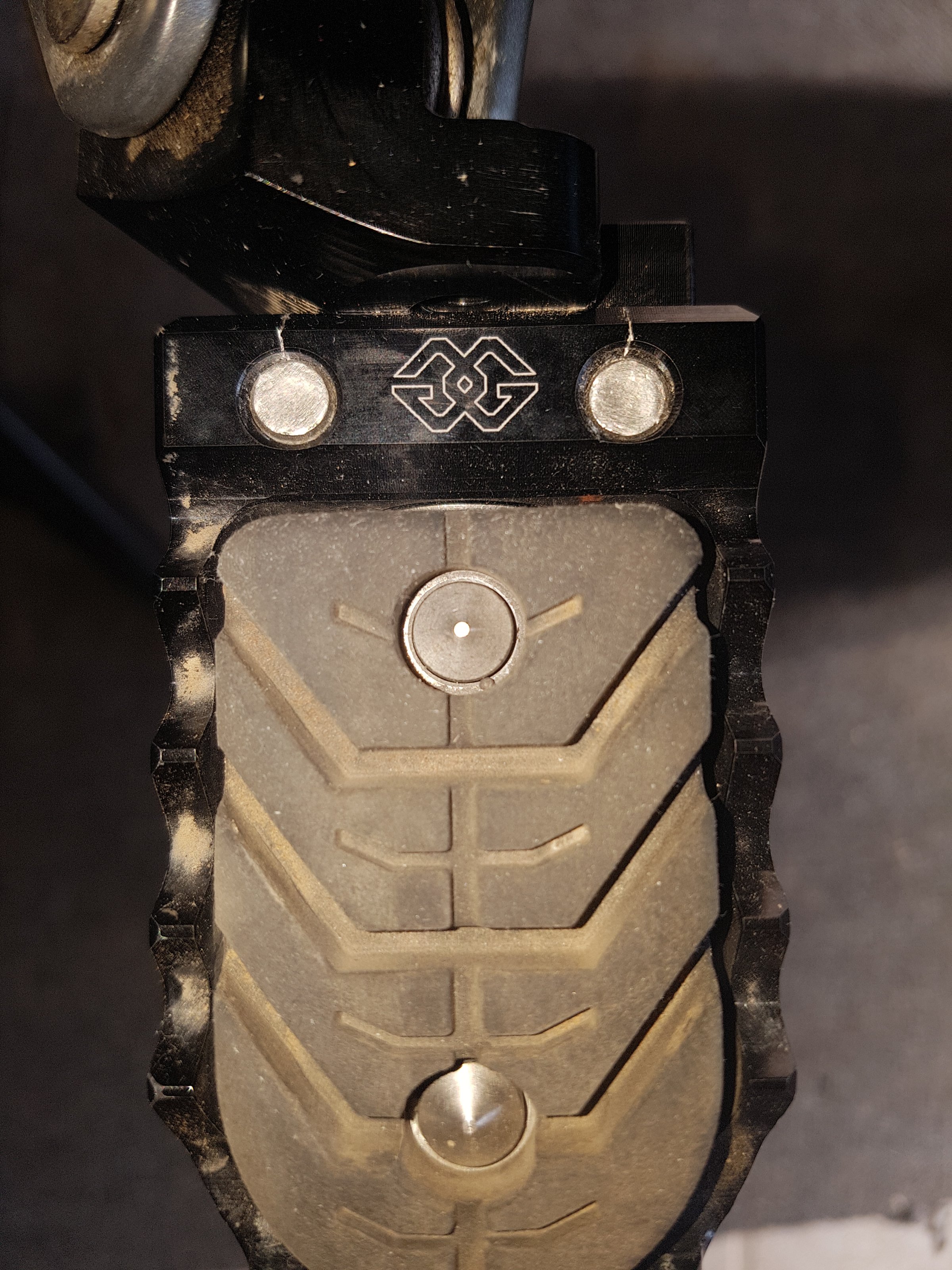

Lieber Flowrider,
ich habe meine Rechnung gefunden. Die Rasten wurden bei BMW Pielmeyer im Januar 2020 gekauft (brünierte Gilles). Also müsste meine Abstimmung von 19 auf 20 geändert werden. Habe die zu BMW gebracht und die wickeln das jetzt mit Ersatz oder Rückzahlung ab.
Die HP's von Leebmann liegen schon bereit, falls ich nur den Kaufpreis ersetzt bekommen. Bis zur Abwicklung habe ich die Originalrasten montiert, und hoffe die halten.
LG Alex

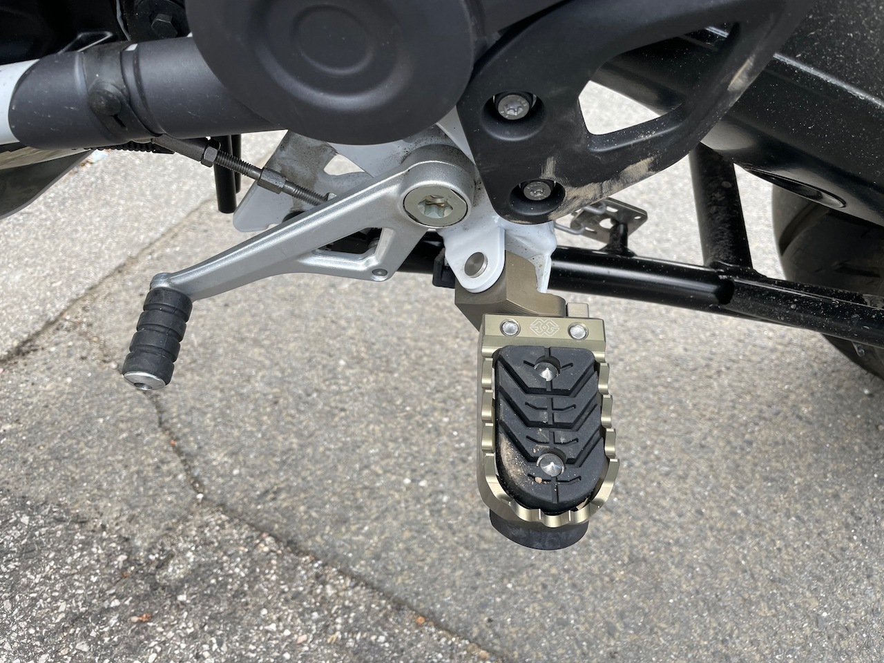

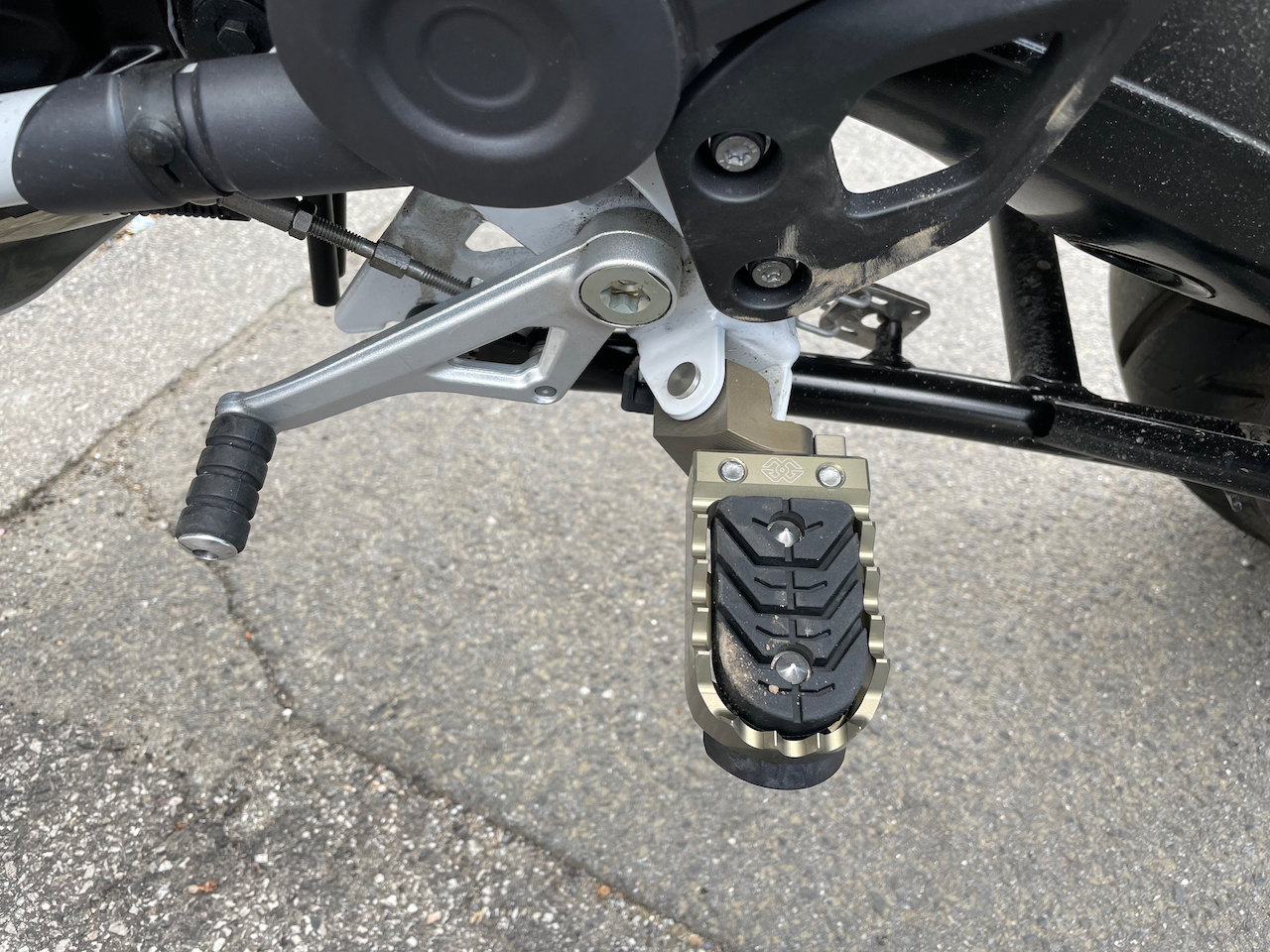

Tja, ich habe die Variante Garantieabwicklung gewählt und "brünierte" erhalten. Schwarze gibt es nicht.
Perfekter, freundlicher und schneller Service durch meinen Fachhändler.
Ich glaube, ich werde sie dennoch verkaufen und mir statt dessen die HP-Rasten holen.
Die funktionieren bei mir astrein seit 2013.
Gast 31351
21.08.2013
6

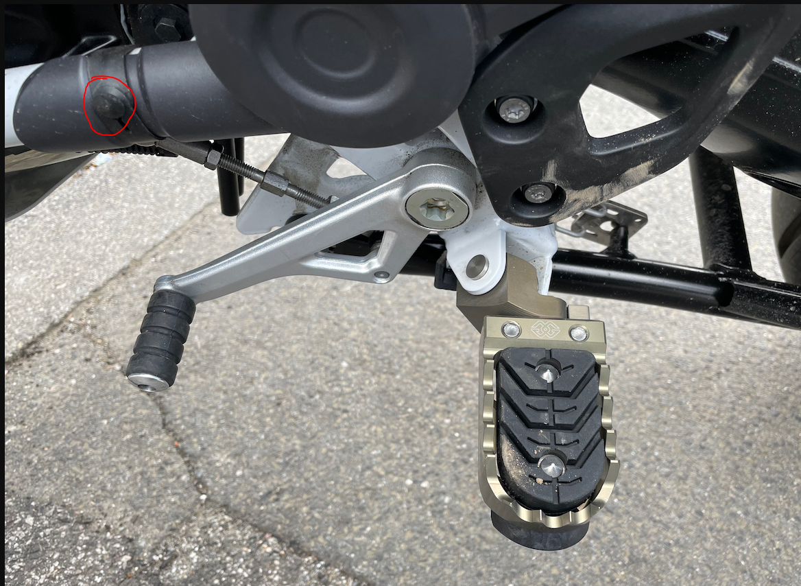

Randnotiz und etwas OT. Meine gehört zu haben, dass diese Knöpfe auf die andere Seite (gegen innen) gehören. Aber vielleicht ist das jetzt uneducated Geschwätz. Dann entschuldige ich mich schon mal. ;-)
QVIENNA
10.10.2012
20.433
Wien
1250er
Die Empfehlung, diese innen anzubringen rührt daher, dass man mit dem Schuh hier anstreifen könnte und sich die Verbindung lösen könnte. Ich hab’s seit Jahren (unbewusst) außen und es hält noch immer...

ich hatte Brünierte und bekomme auch wieder welche. Habe die Defekten mit Rechnung zum Händler gebracht, danach war Alles recht unproblematisch. Wenn sie halten bin ich zufrieden. Die schon von Leebmann besorgten HP's verkaufe ich einem Kumpel. Falls die ausgetauschten nochmal brechen bekomme ich halt die nächsten 2 Jahre erneut einen Satz. Nur fährt man jetzt immer mit einem unguten Gefühl im Stehen. Aber vielleicht wurde ja der Werkstoff geändert. Bin gespannt. Bleibt gesund.
LG Alex
