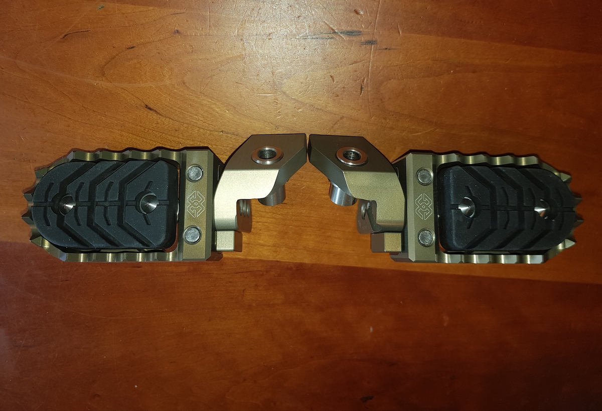

Hallo und Moin,
ich habe meine Rasten vor eineinhalb Wochen bei Leebmann per E-Mail reklamiert. BMW-Motorrad und Gilles Tooling in "cc".
Von Gilles kam prompt eine Rückmeldung mit dem bekannten Text ("... bitte an BMW bzw. Händler wenden..."). Das ist soweit ok.
Von Leebmann bisher noch keine Rückmeldung erhalten (habe am Montag nochmal nachgefasst). Corona-bedingt soll es da, laut Website-Info, zu Verzögerungen kommen.
Seitens BMW keine Rückmeldung.
Es bleibt abzuwarten...
Habe erstmal wieder auf Original-Rasten zurückgebaut.

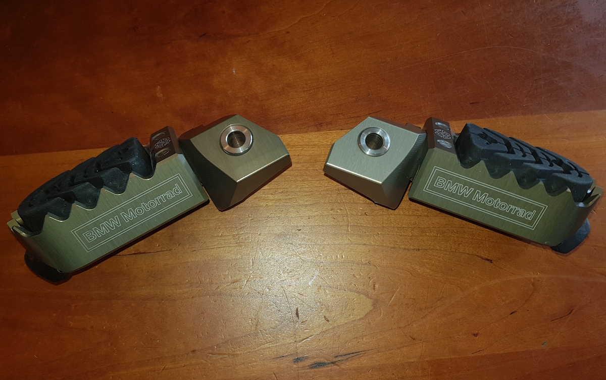

Hallo nochmal,
ich habe heute die Austauschrasten montiert. Sie scheinen ein anderes Material genommen zu haben,
da sie eine leicht andere Färbung haben. Es ist nur zu hoffen, dass es ein Material und keine Konstruktionsfehler war, ansonsten müssten die eigentlich einen Rückruf starten.
LG Alex

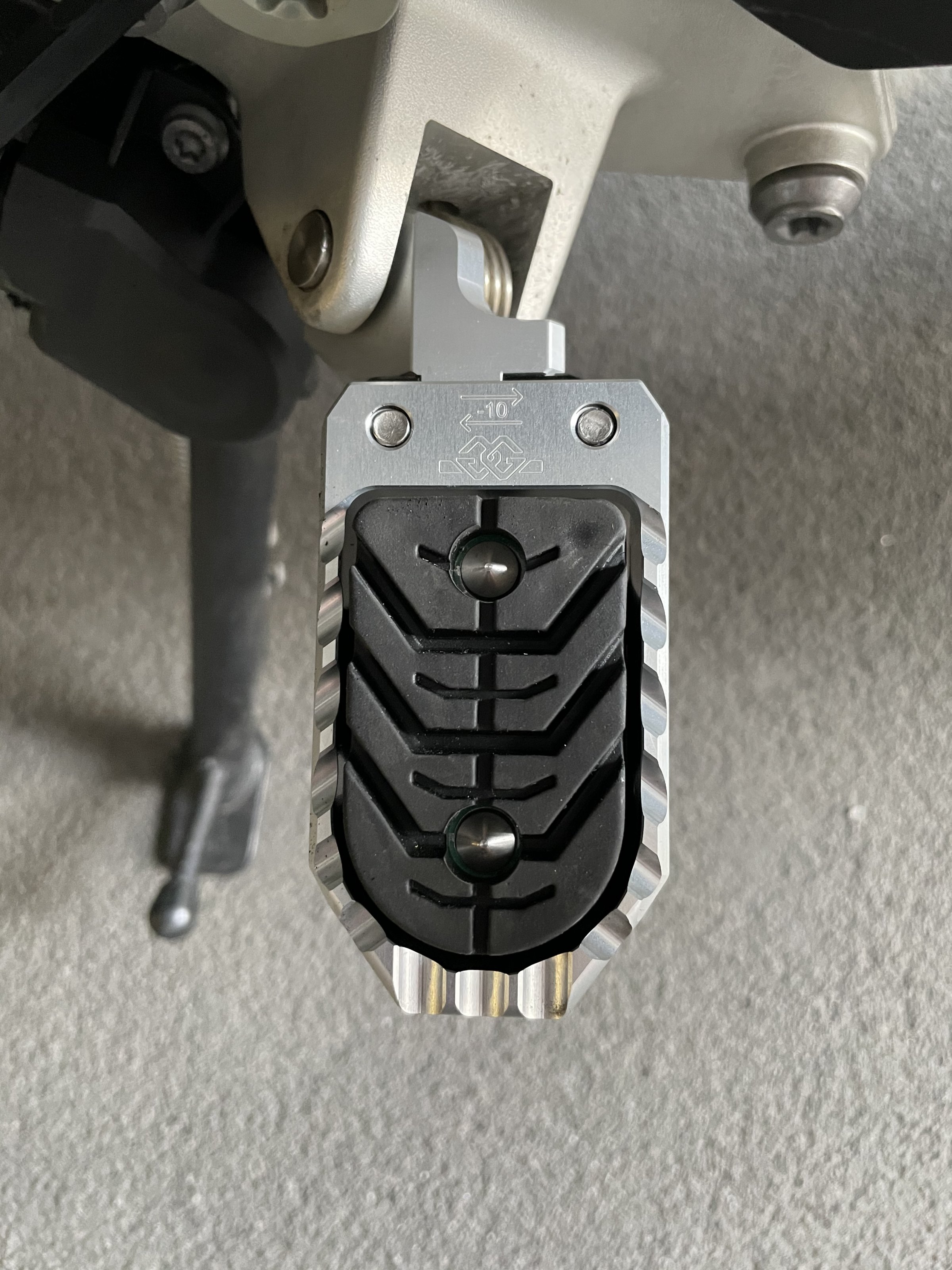

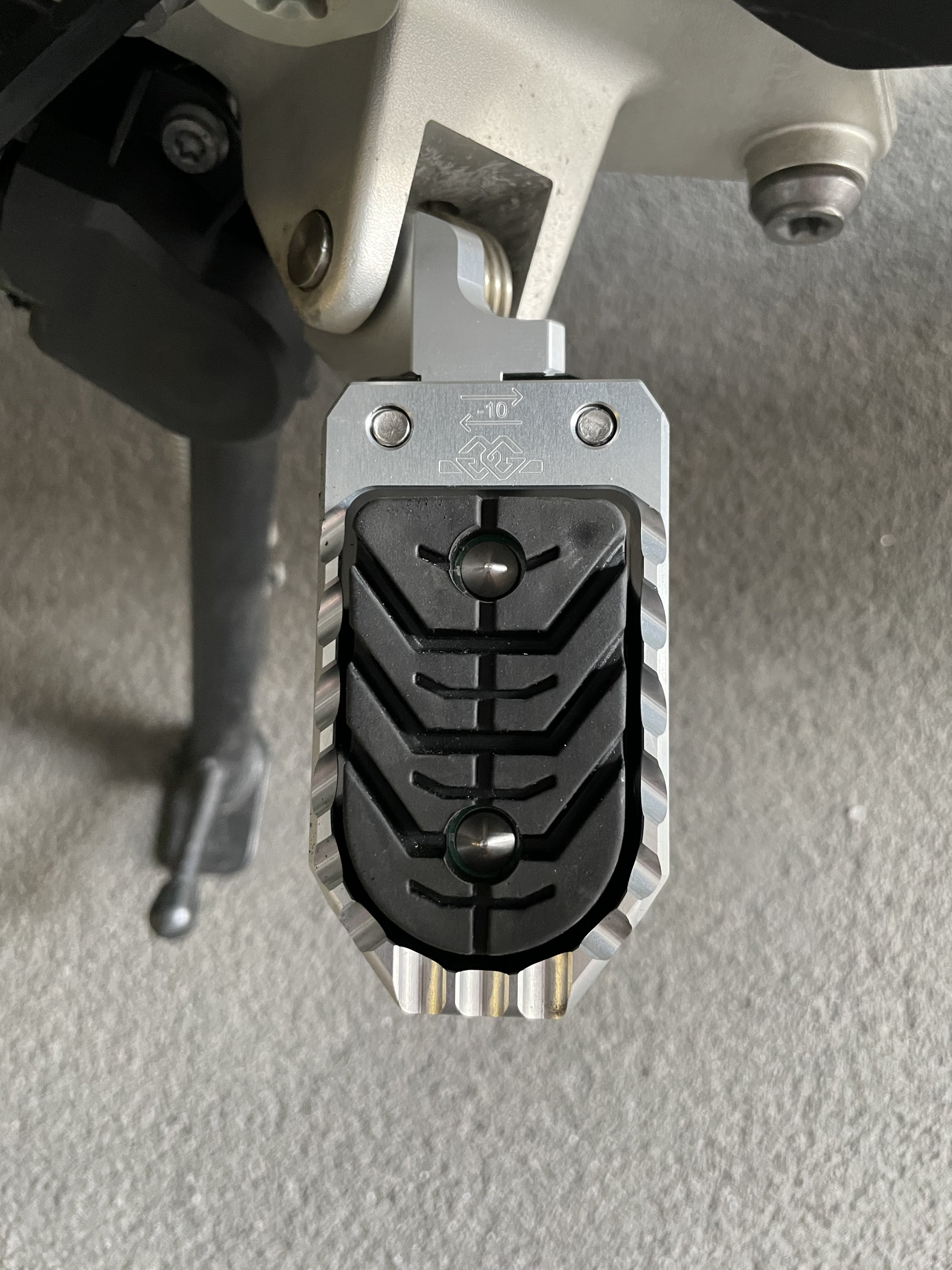

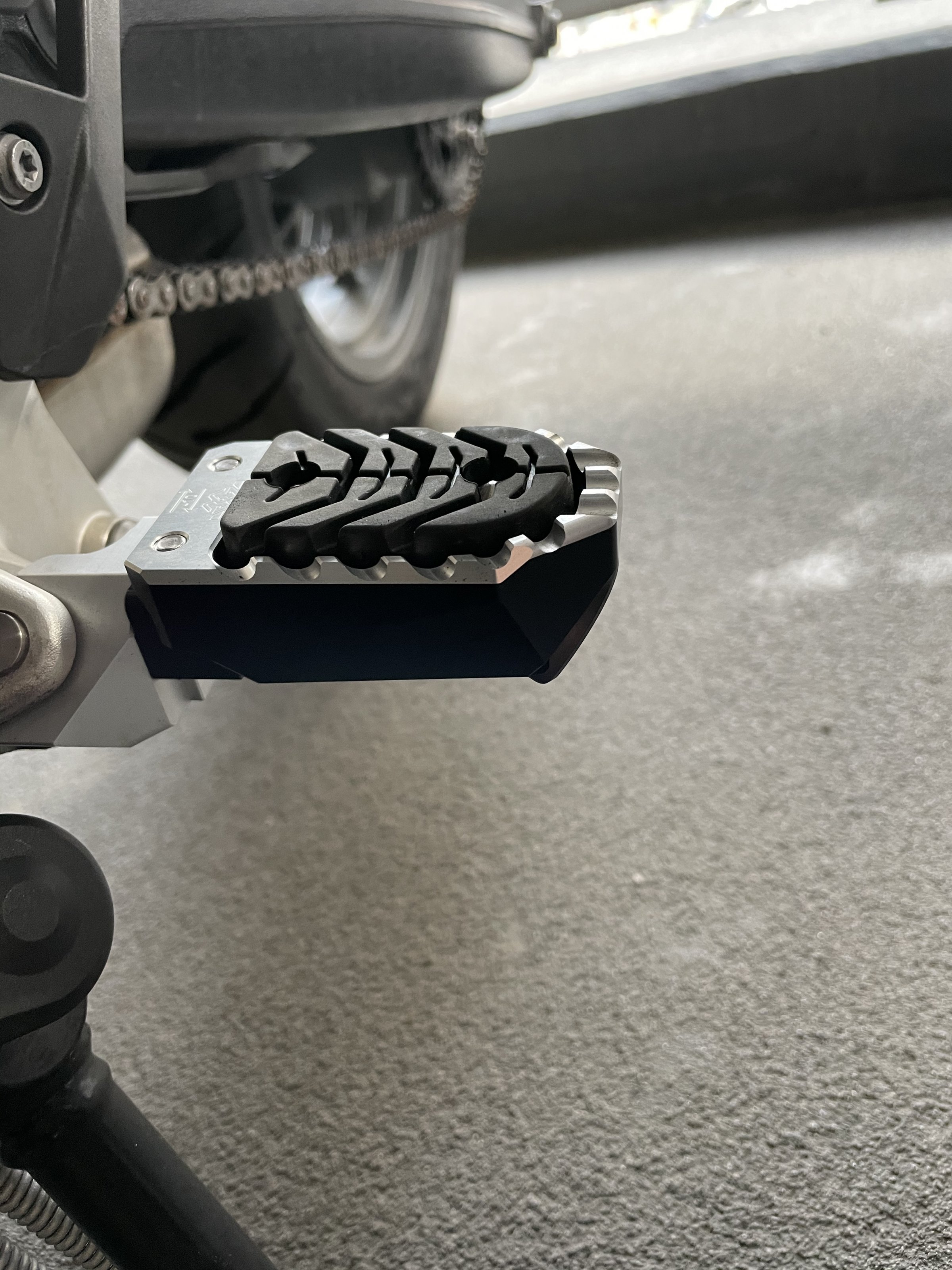

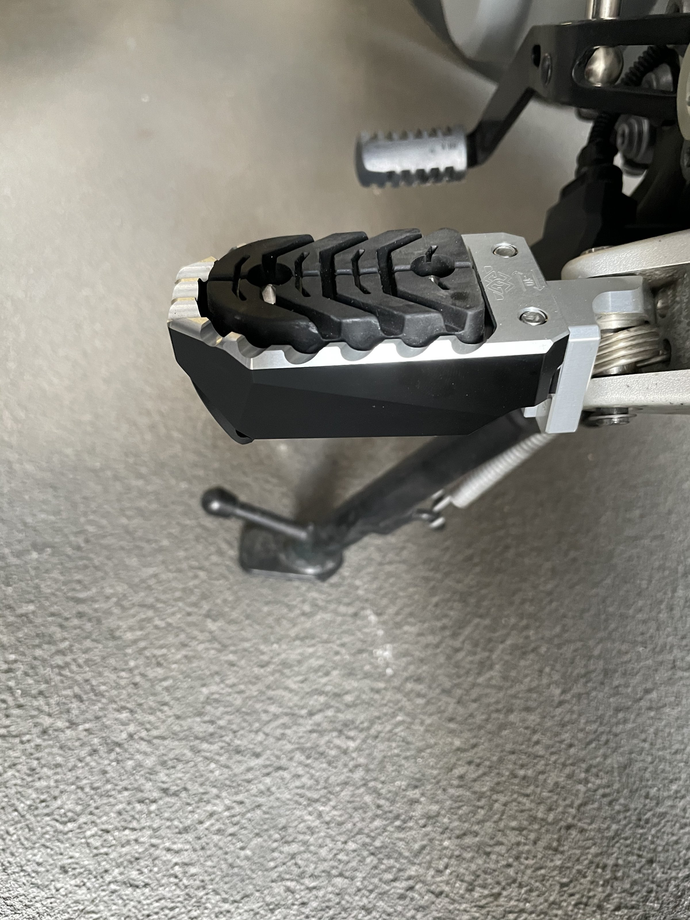

Ich habe heute meine GS vom Service abgeholt. Die neuen Fußrasten wurden natürlich auch gleich montiert.
Sieht so aus, als wären es die HP-Rasten, allerdings
ohne HP Schriftzug.
FlowRider

Denke NEIN. Die ist nicht schwarz/silber. Und ist die ohne Halter? Der Halter kostet alleine nochmal 101,20? Uffffffff
Ace
Ace
06.05.2008
1.959
Trible black Cow 50K
Denke Doch ... da steht sogar in der Beschreibung Shadow 😂

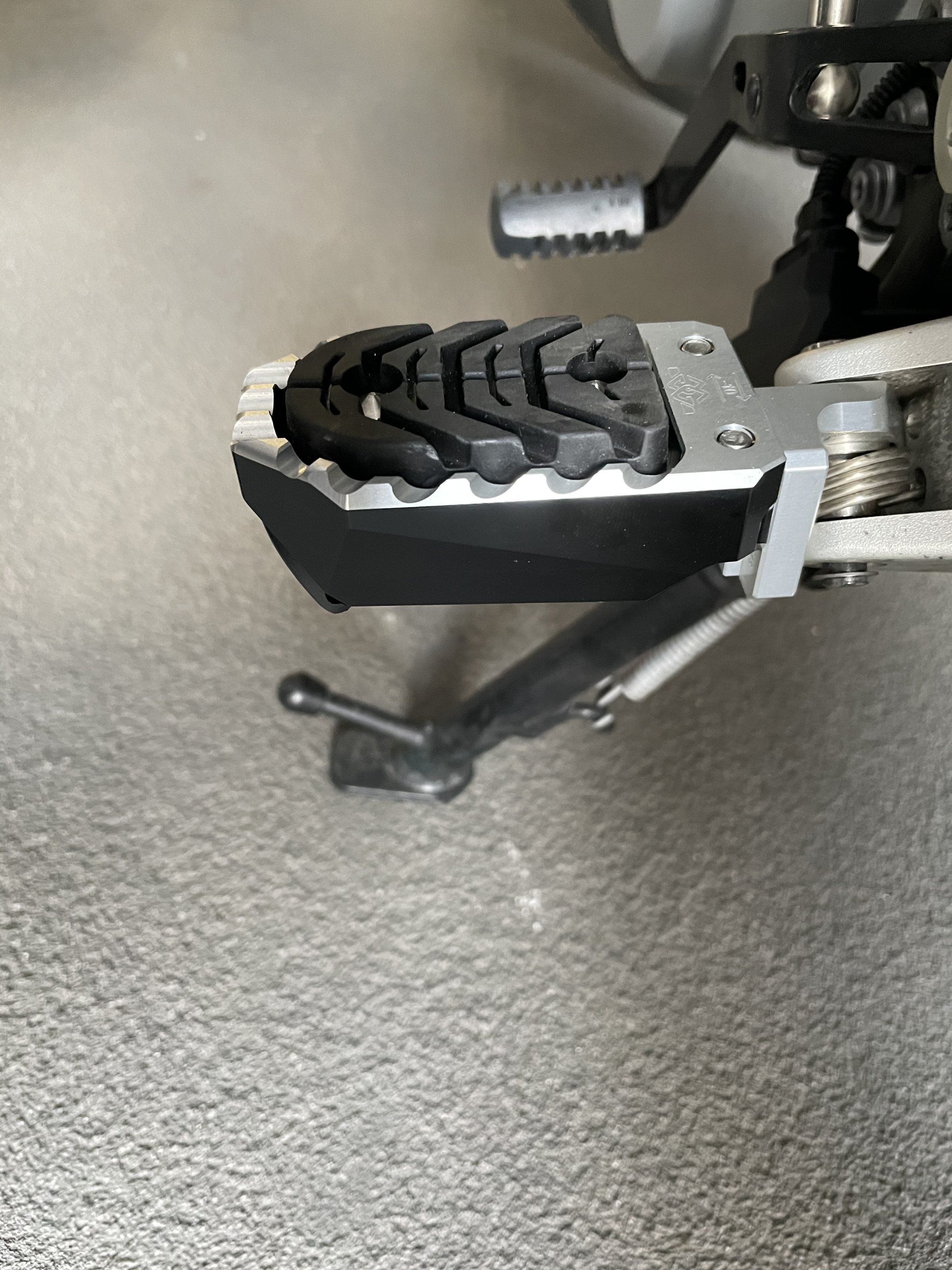

Deine sehen aus wie Gilles Explorer. Schau mal auf der Unterseite - wenn die schwenkbar sind, hast du welche von Gilles. Da muss dann wie so ein Halbrund erkennbar sein.
Ich denke die sind nur in der Höhe verstellbar. Ein Halbrund kann ich nicht erkennen.

Glaube dazu müsstest Du die Raste vom Halter schrauben. Dann erst sieht man die verstellung.
Kille
Kille
09.05.2015
543
Kurz vorm Sauerland
Ex R1200GS ADV Bj. 2010 u. R1200GS LC Rallye Bj. 2018 - aktuell R1300GS Trophy 2026

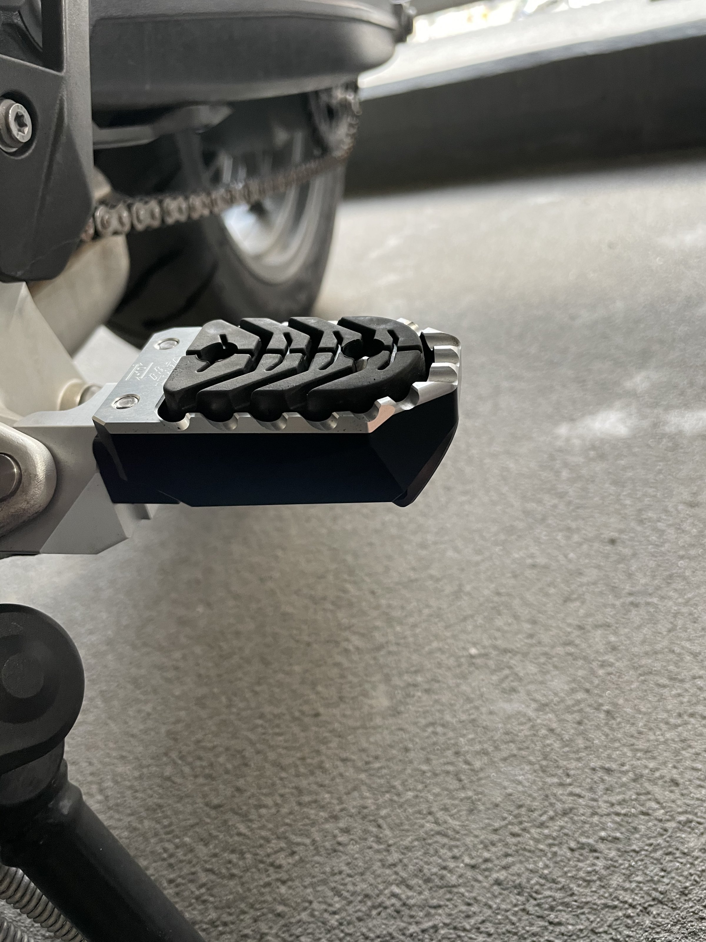

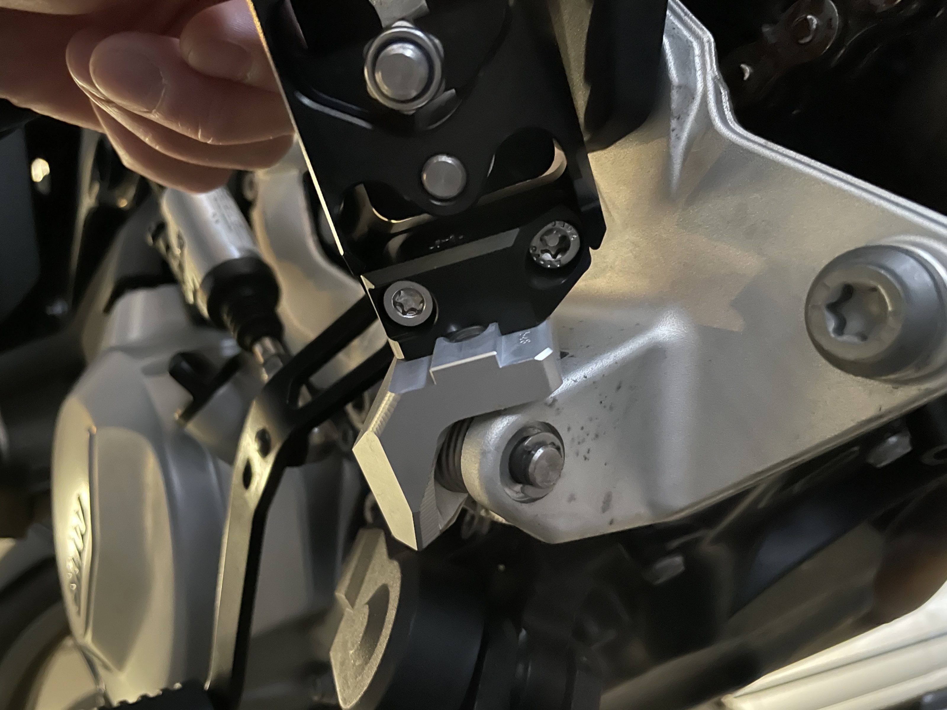

Habe genau die Raste heute auch bekommen und verbaut.
Unten ist kein Halbrund, sie lässt sich auch nur in zwei statt drei Stufen verstellen.
In den Bildern oben ist sie auf der hohen Einstellung, so kommen sie auch vormontiert aus dem Karton.
Ich hatte sie auseinander und habe sie auf die tiefe Einstellung ummontiert. Die Höhe entspricht dann der originalen.
Die gerissenen hatten auch die Höhe, somit musste ich auch am Bremspedal und am Schalthebel keine Einstellungen vornehmen.
Bin zufrieden mit der Raste.
Die Gerissenen Rasten sind auf dem Weg zu Leebmann und die Kosten der alten Rasten werden zurückerstattet, die HP ist 30€ teurer.

Ich werde meine Rasten auch noch auf die untere Stufe umbauen. Das Schalten in der hohen Stufe war echt nervig. Die Verstellmöglichkeit war u.a. ein Grund weshalb ich mir diese Rasten gekauft hatte.
U
ufoV4
19.04.2014
3.329
Die Rasten sind nur in der Höhe verstellbar. Mittlere Stellung ist die Originalhöhe.
