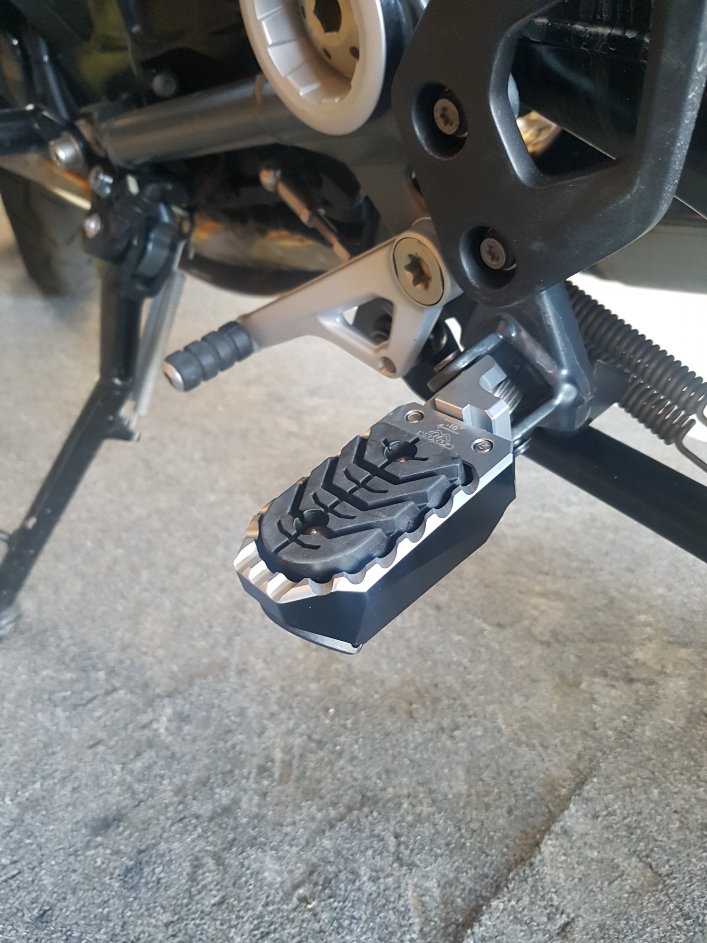

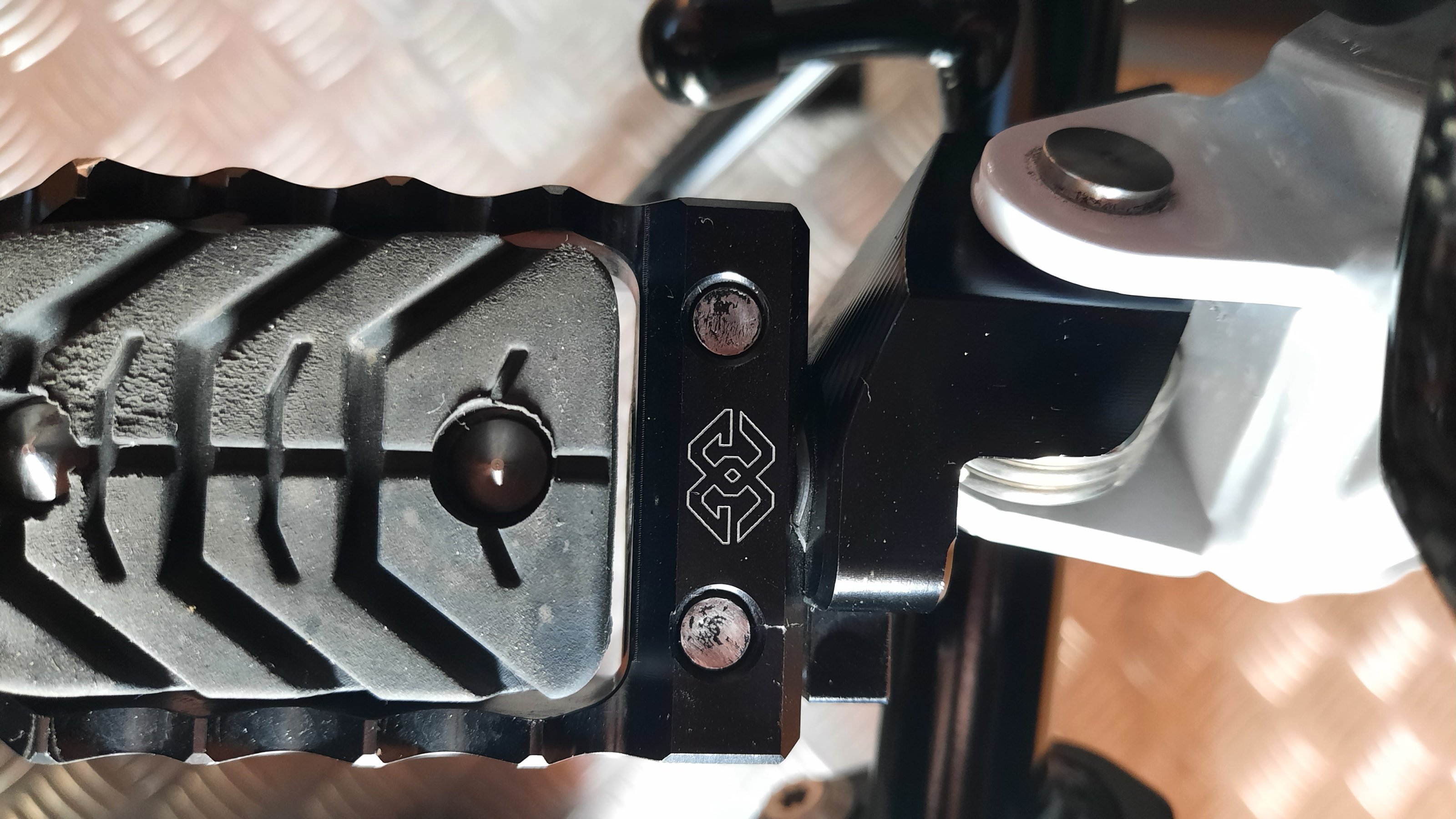

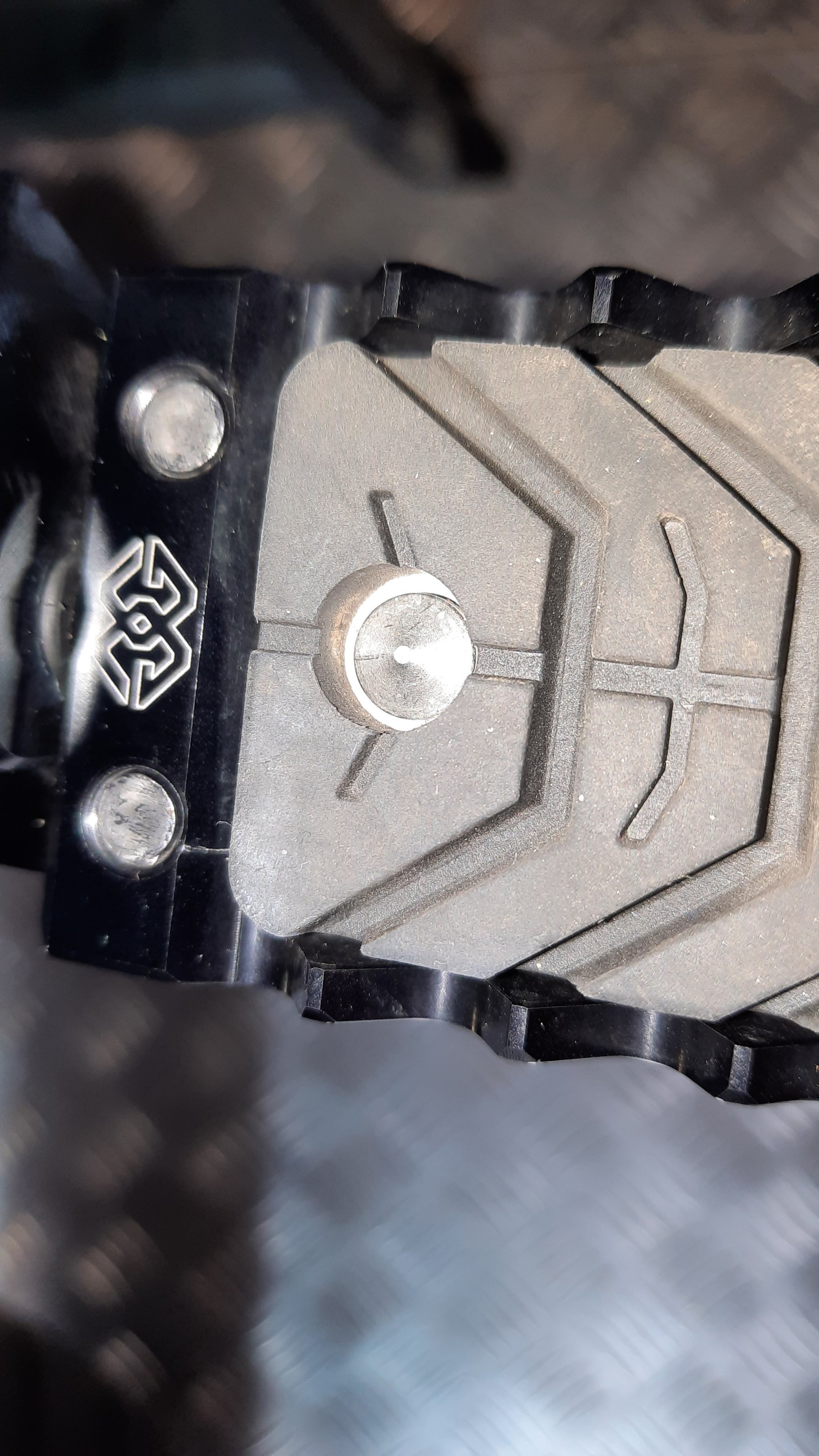

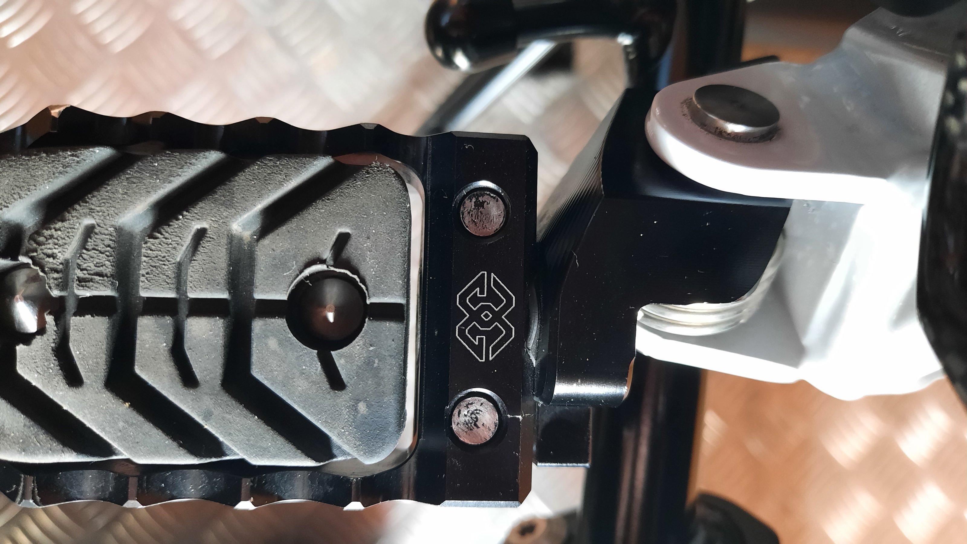

Hallo, nun da ich ja durch Euch auf dieses Thema sensiblisiert worden bin, habe ich meine Rasten genau inspiziert, und...tada... beide Seiten eingerissen. Gekauft 01.19 bei Leebmann24. Habe bereits dort angerufen und auf deren Wunsch eine Mail mit Bildern veschickt. Antwort noch nicht erhalten.

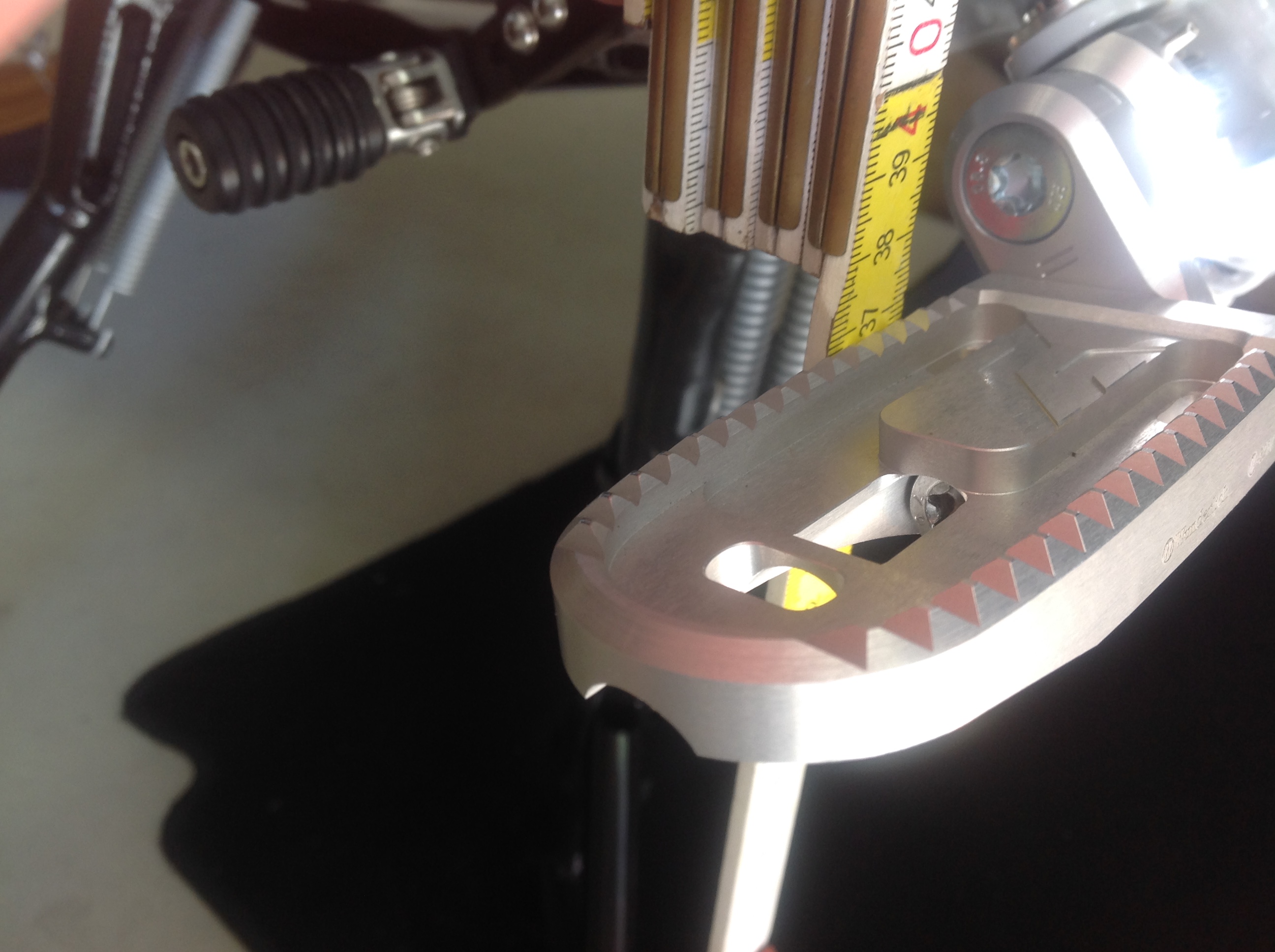

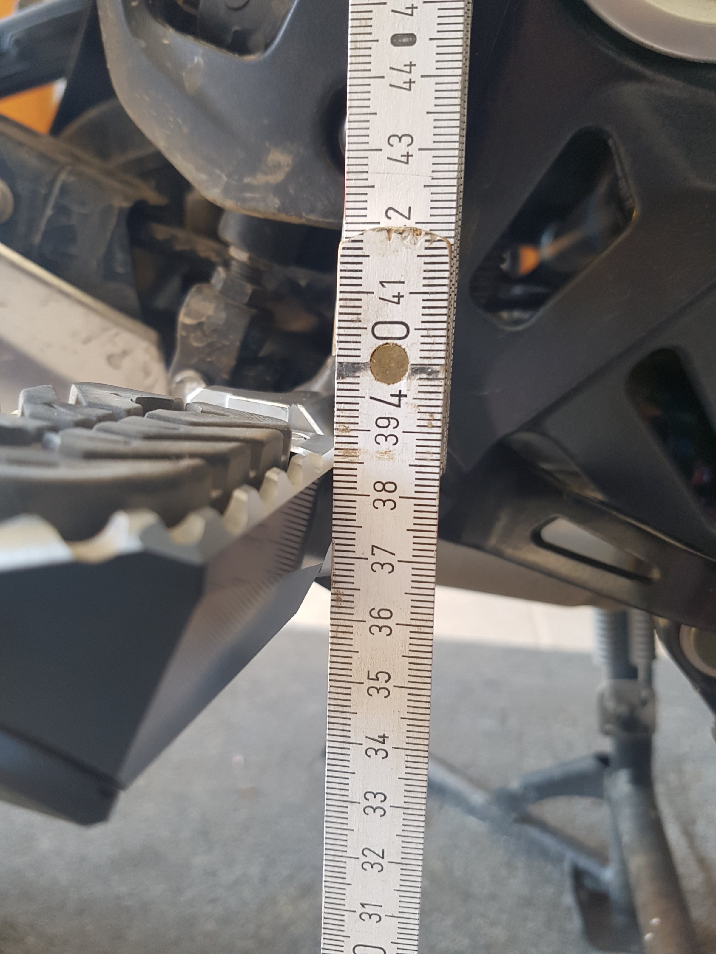

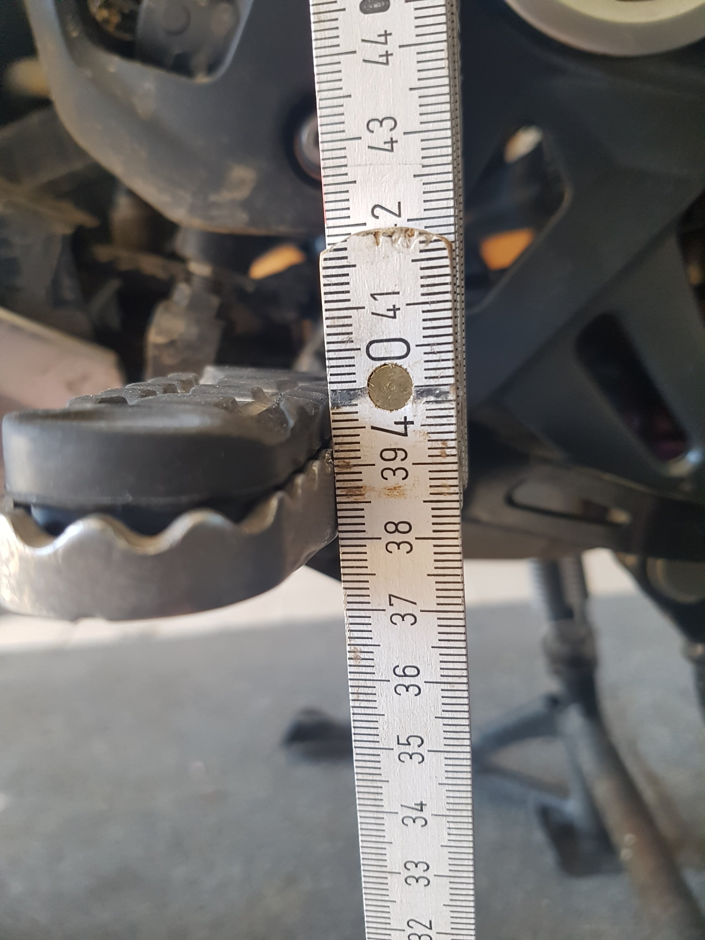

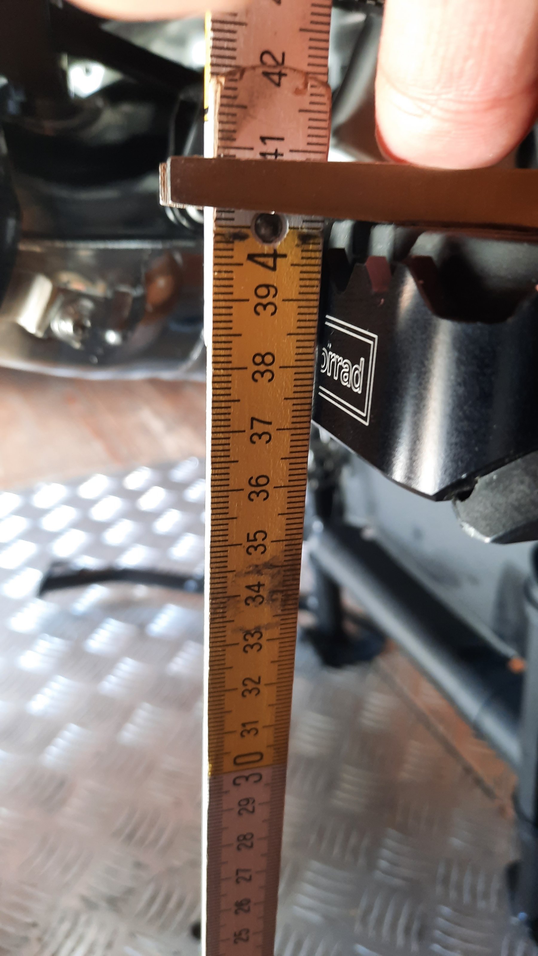

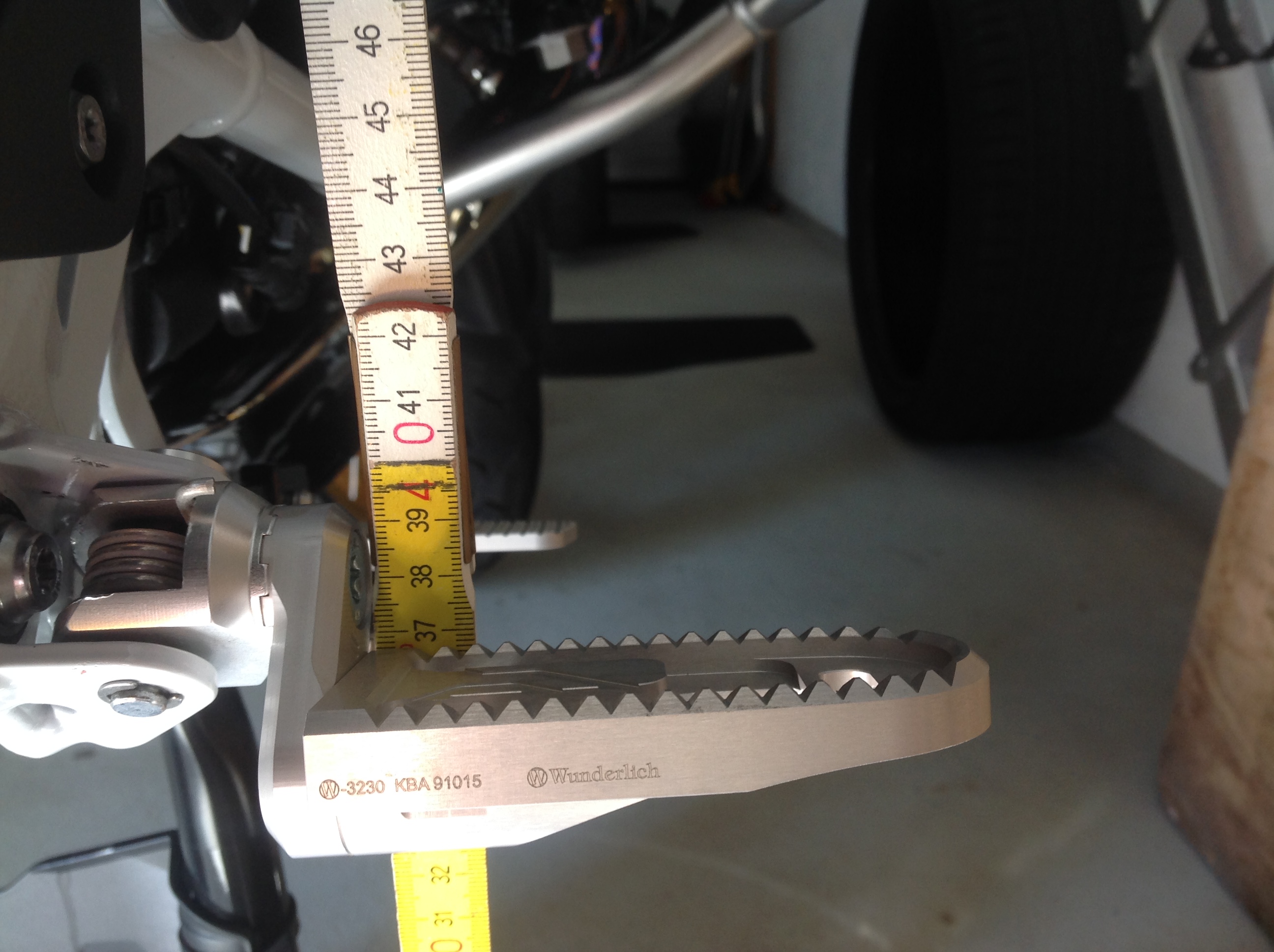

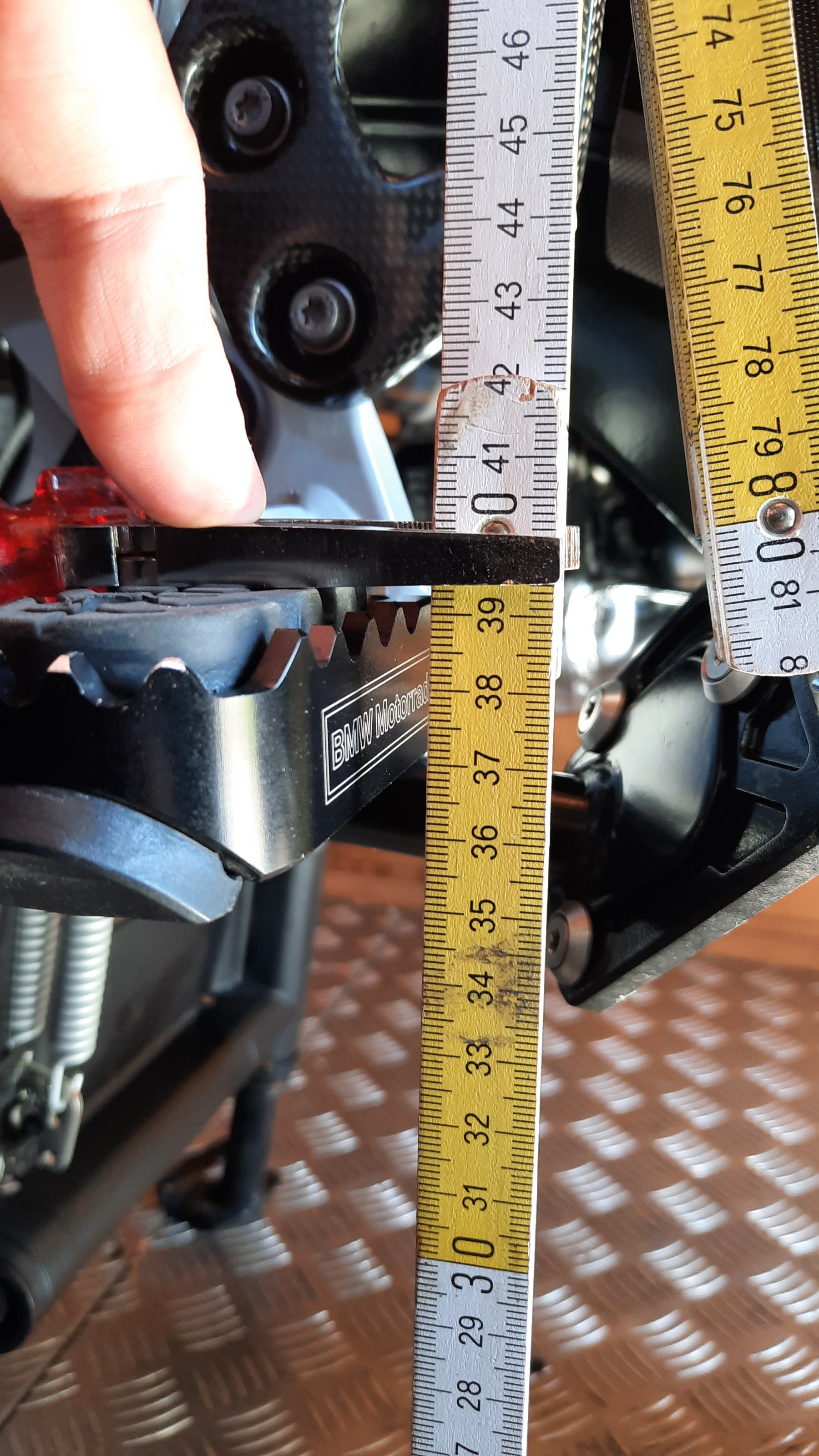

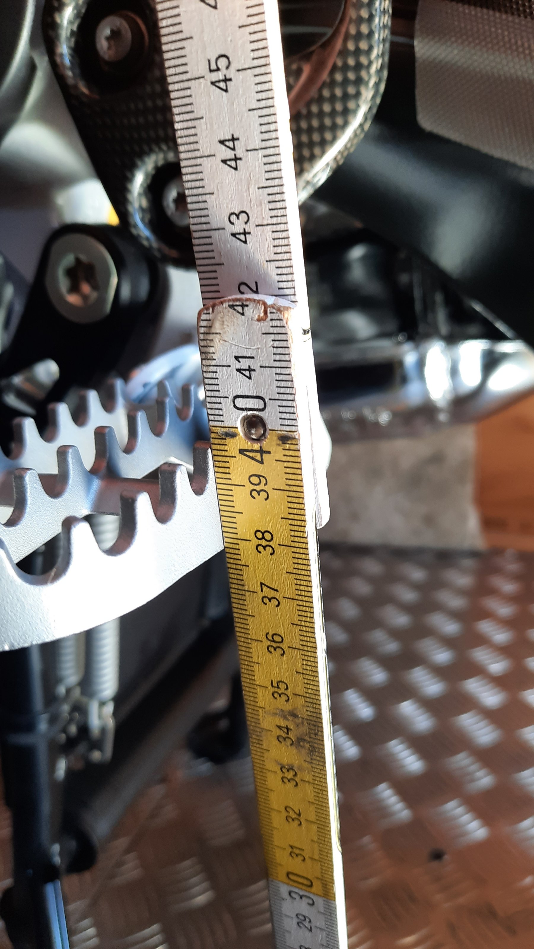

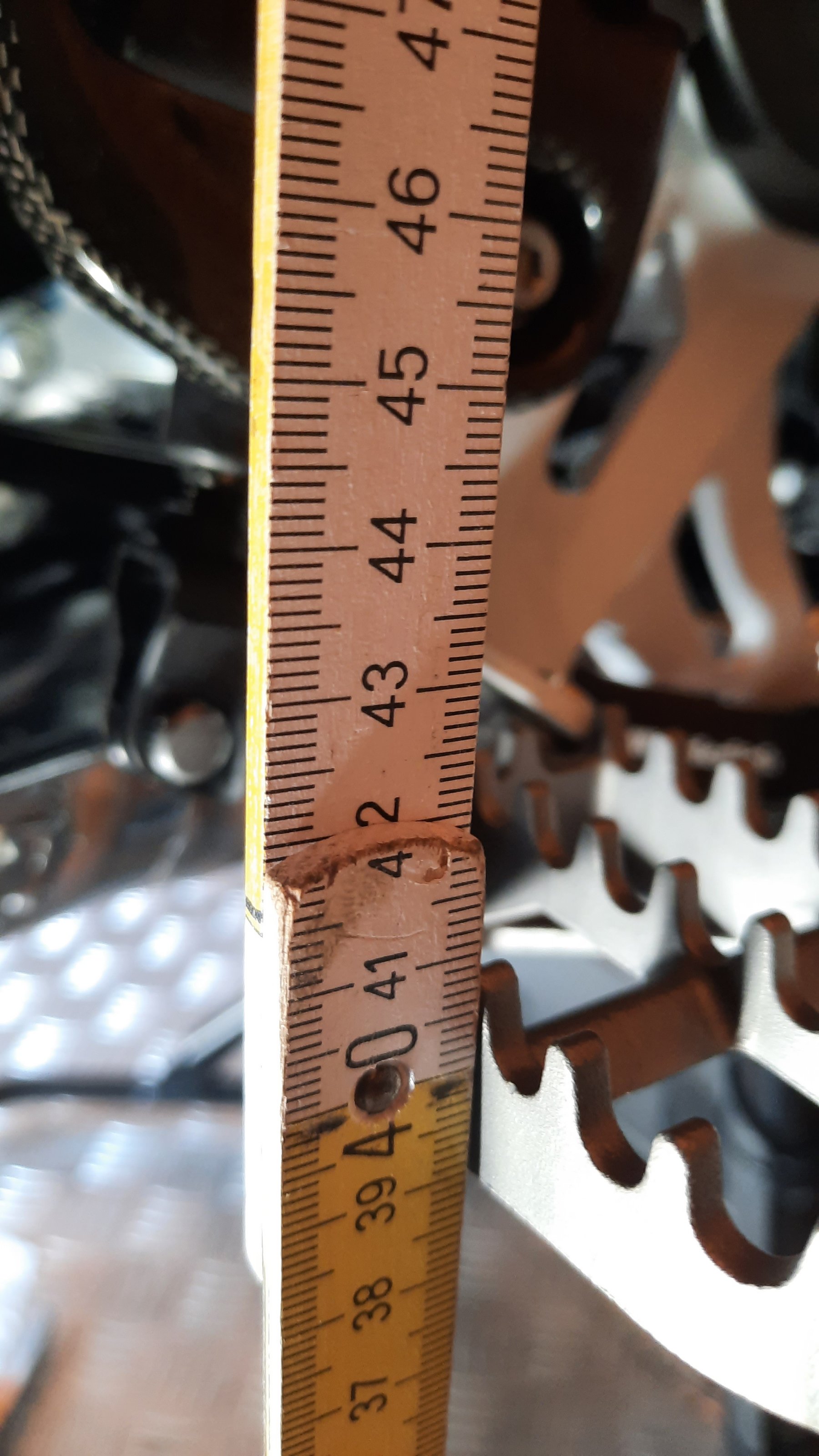

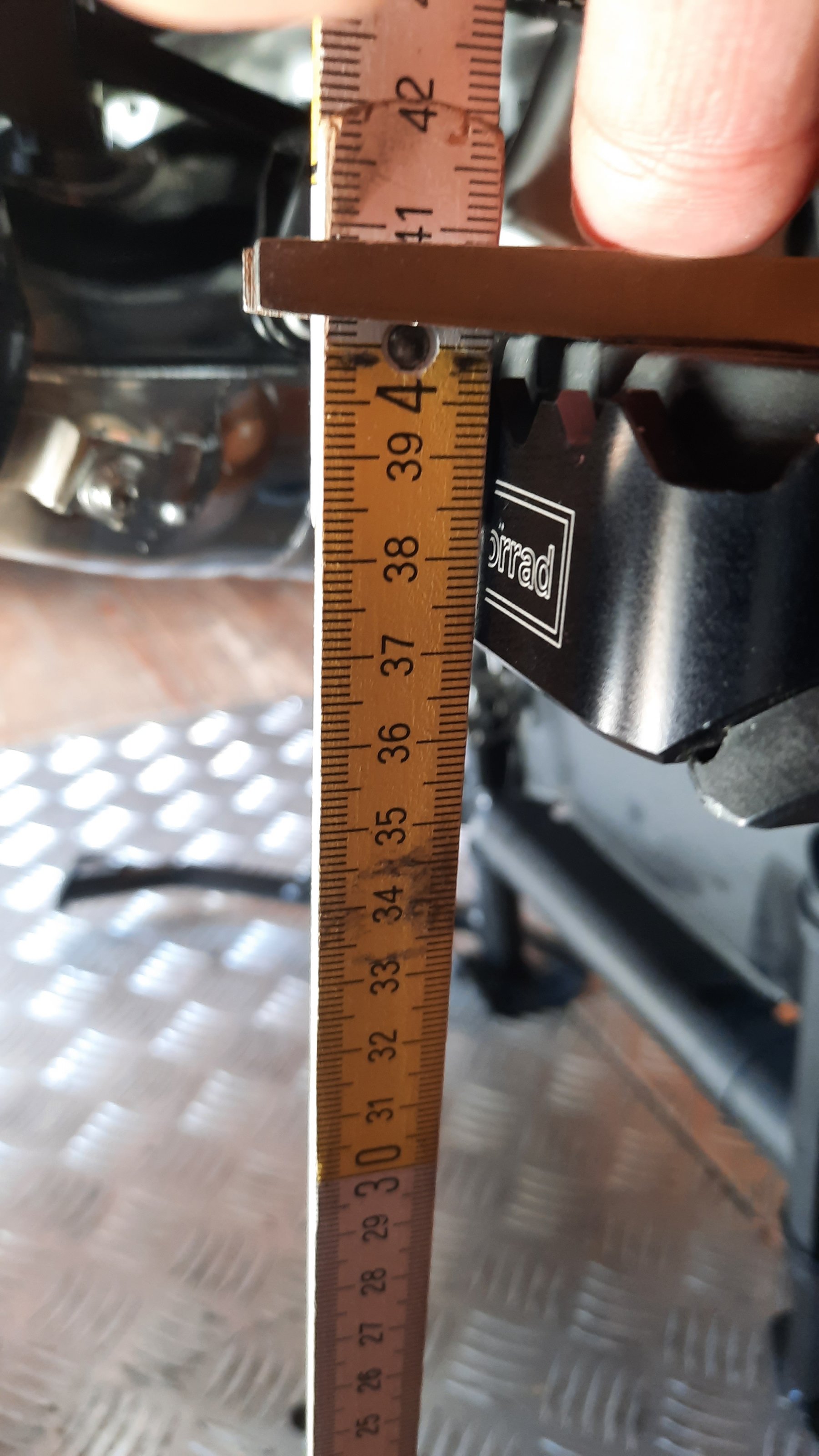

Hallo, habe ja, Aufgrund der bruchgefahr der BMW/Gilles Rasten, die Originalrasten der Adv. von Bj. 2020 wieder montiert. Dachte mir messe ich doch vorher nochmal die Höhe der BMW/Gilles Rasten. Die sind ja in 3 Positionen montierbar, meine waren in der mittleren positioniert. Da sind die Originalen zu den BMW/Gilles gemessen OK Gummieilage) ca. um 0,5cm höher. Was mich nur erstaunt hat ist die Differenz von der linken
zur Rechten Seite. Hier messe ich knapp 1cm Höhenunterschied. (vom planebenem Boden aus gemessen)
Ist das bei euch auch so? Links 39,7cm , Rechts 40,8cm bei Originalraste OK Zacken, gemessen mitte der Raste, hinten in FR gesehen

Ja ist komischerweise bei mir auch so 👍 Evtl ist der Rahmen schief zusammengeschweißt 😂( Scherz)

Hallo ,ich hab nochmal nachgemessen dei neuen sind ca.1cm tiefer als die originalen.
Beim fahren merkt man denn Höhenunterschied sehr deutlich.
@Schaeng, Bei mir ist eine Differrenz 5mm von links zu rechts,ob das Absicht ist?
LG Michi

Also ich habe auch mal gemessen und ich komme auf 1 mm Differenz zwischen links nach rechts. Passt 👍

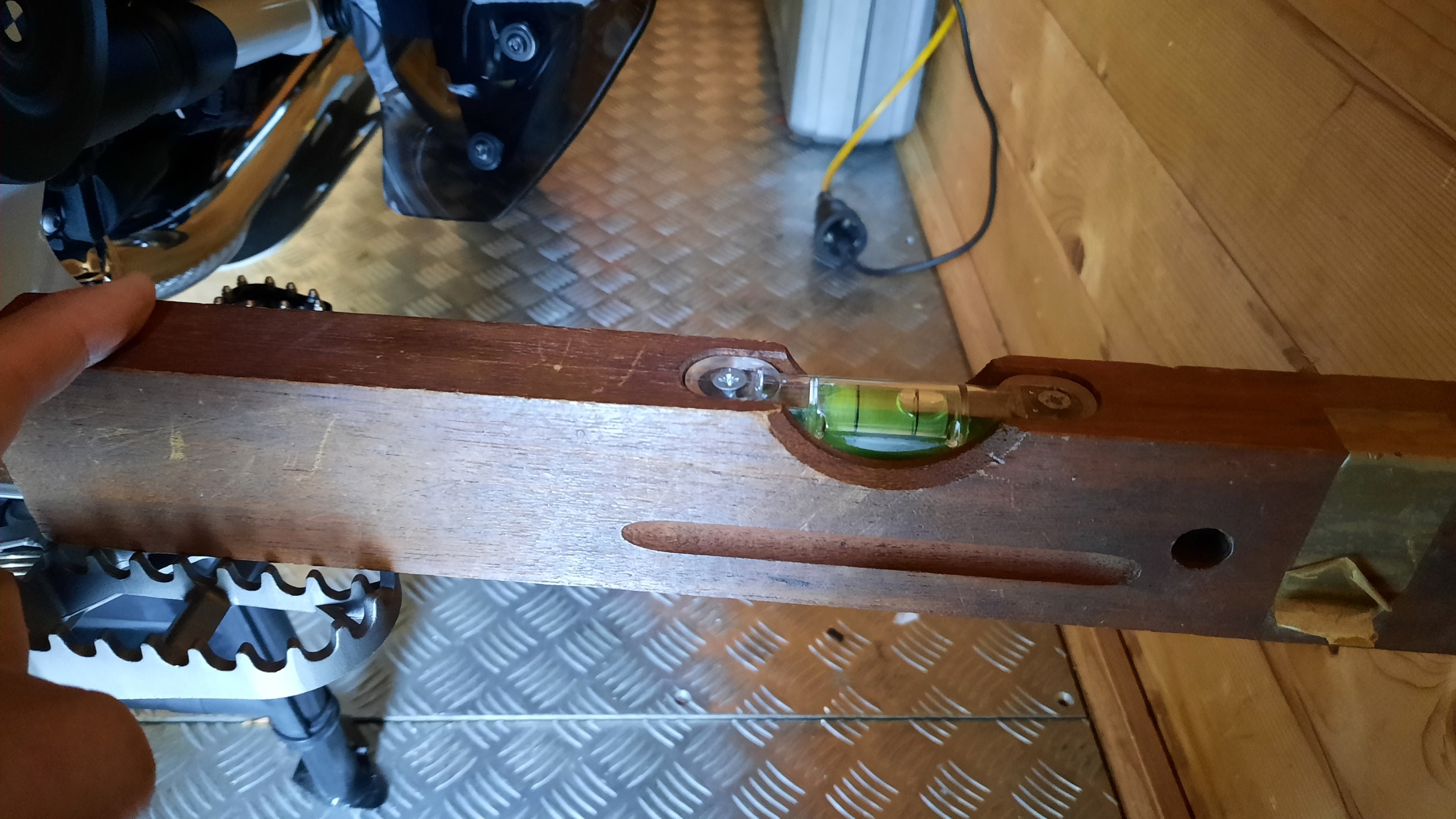

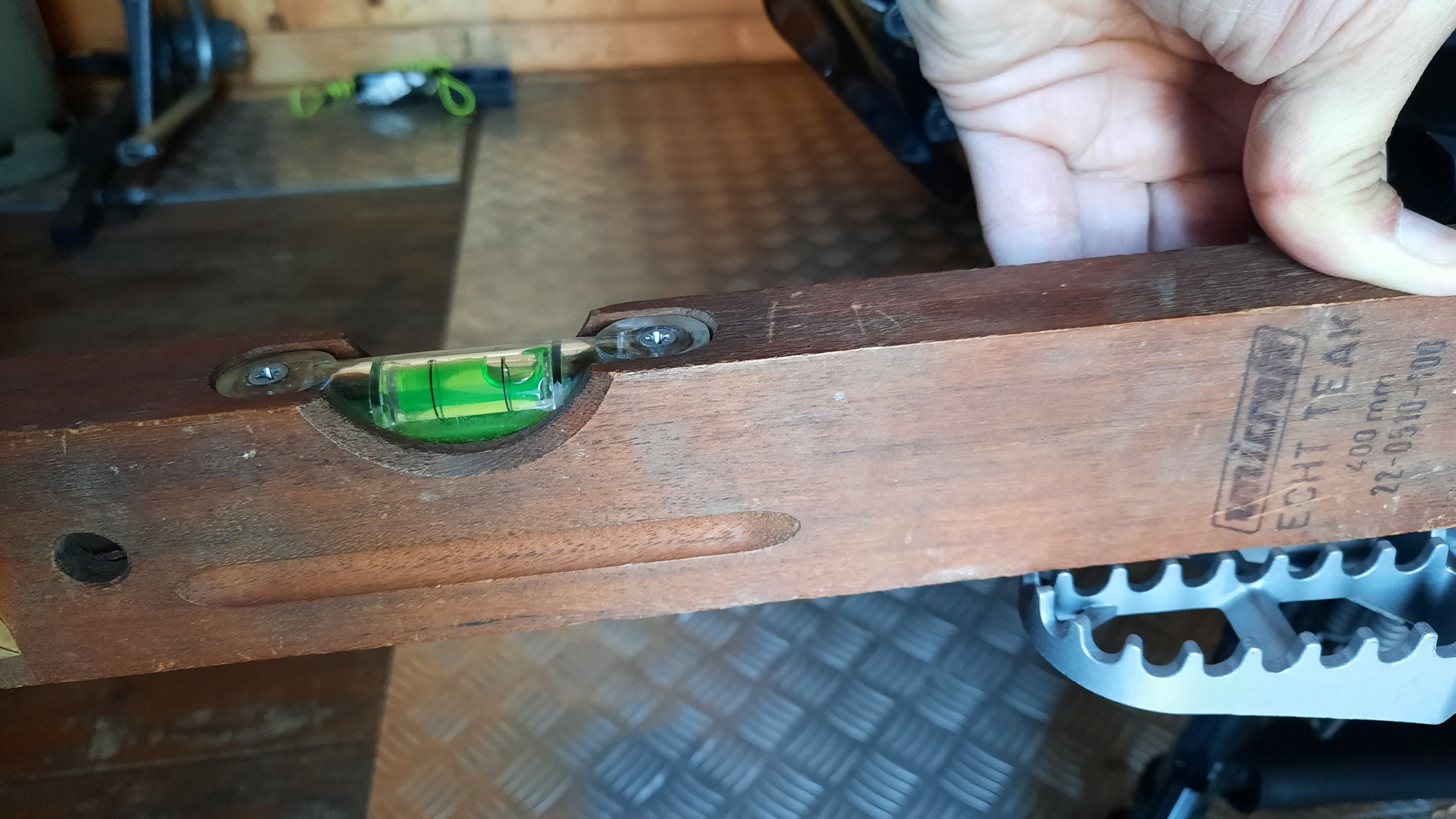

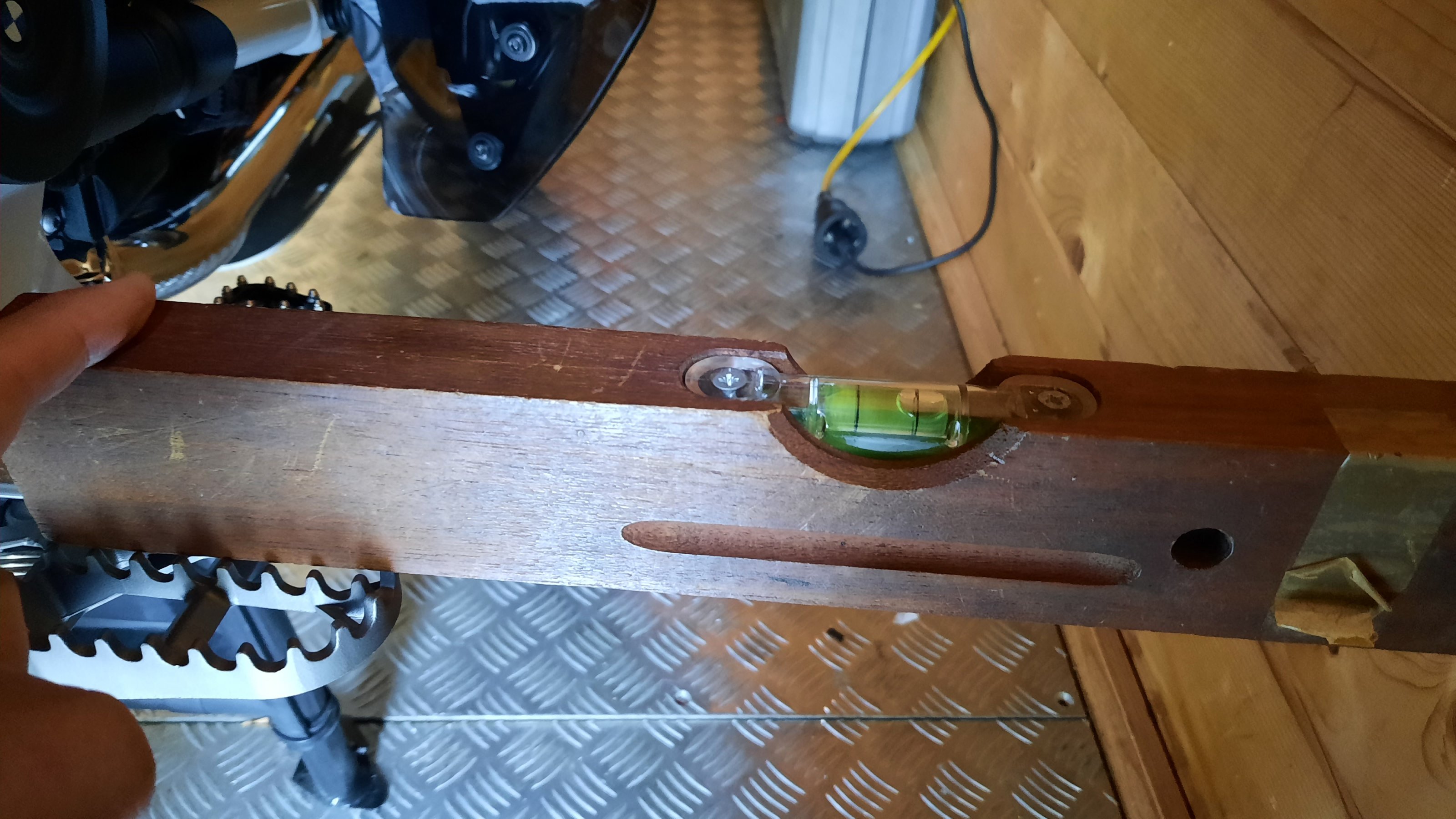

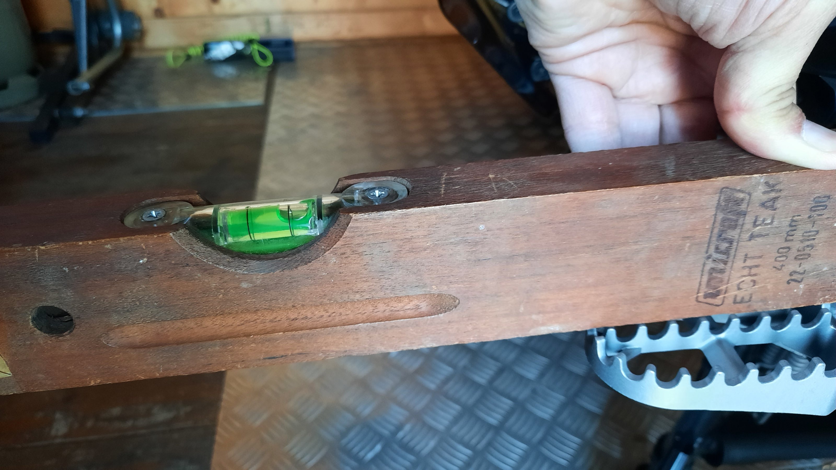

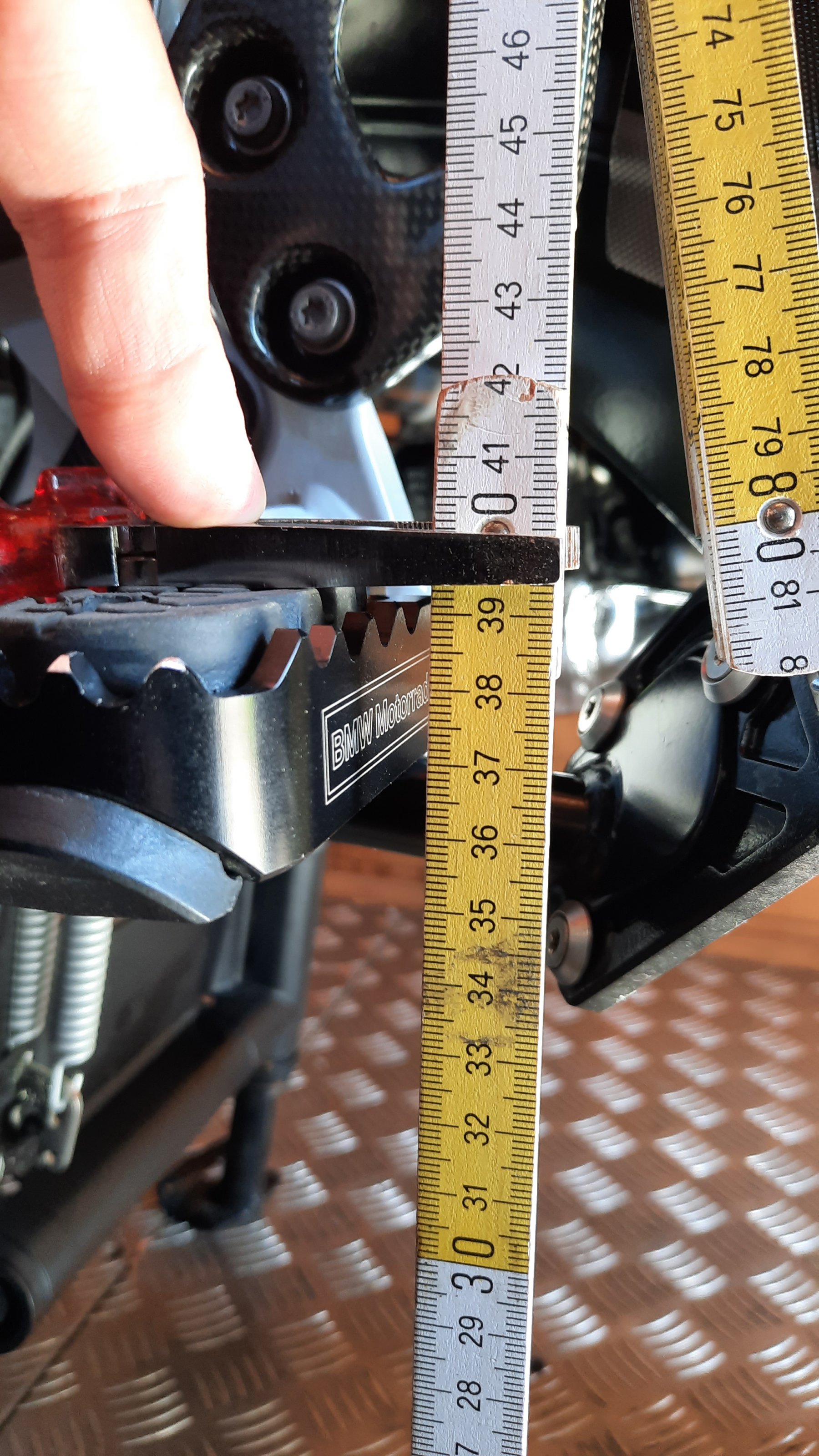

Hallo, ich will das Thema gerissene Fußrasten nicht unnötig in die falsche Richtung bringen, aber ich habe es mit den unterschiedlichen Höhen links u. rechts losgetreten, daher will ich es jetzt auch richtig stellen.
Habe zwei Bilder mit aufgelegter Wasserwaage angehängt, und da sieht man wo die Höhendifferenz herrührt.
Die linke Raste hängt nach unten, die rechte steht nach oben. Scheinbar sind die Anschläge der Rasten ungleich, das macht bei mir den 1cm aus. Der Rahmen ist also nicht schief zusammengeschweißt...😉
Wird Zeit das meine Quarantäne zu Ende geht, sonst komme ich noch auf andere dumme Ideen.....
Zum Thema gerissene Fußrasten, ich habe noch keine Rückmeldung von Leebmann erhalten...🙄

Tja wenn der Boden und der Hauptständer gerade sind.
