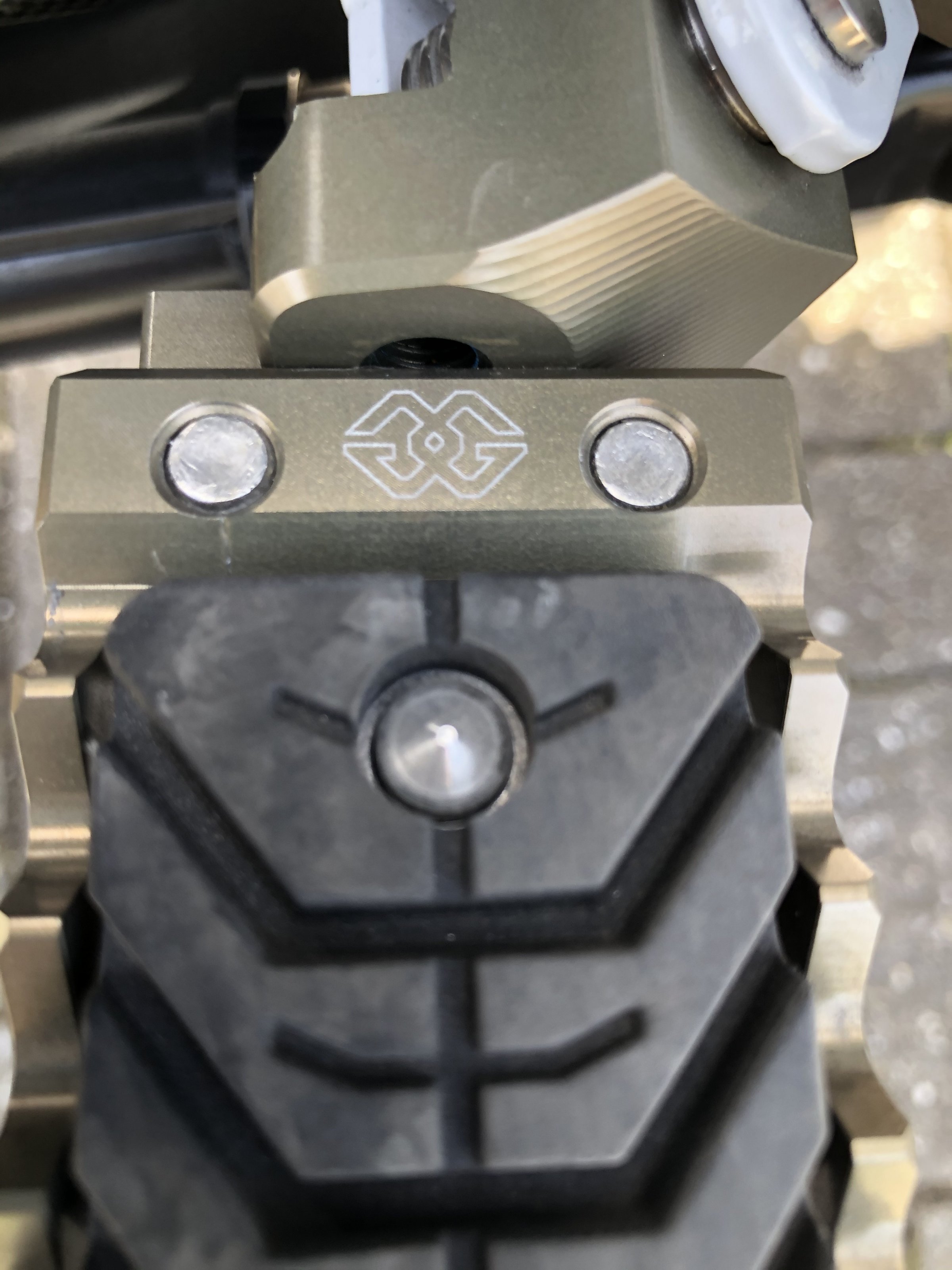

Hallo, ich habe mich im Forum für dieses Problem registriert.
Mein goldener Fußrasten hatte auch ein Problem.
Wir möchten das Auftreten von Problemen mit dem Goldmaterial melden.
Wie man es bisher benutzt
・ 3000 km nach der Installation
・ Nicht stehen und spreizen
・ Nicht stehen und rennen
Ich freue mich darauf, mit Dir zu arbeiten.

Ich hatte den Fall ja auch dem KBA gemeldet und heute kam eine Antwort. Es gibt jetzt ein Aktenzeichen und das KBA möchte weitere Informationen haben.
Hi,
ich hatte ja im Austausch das gleiche Modell bekommen, welches jetzt unter strengster Beobachtung ist.
Müsste BMW/Gilles die nicht zurückrufen? Ich möchte nicht bei jeder längeren Tour die Originalen mitschleppen.
In den Medien, bis auf Deiner Internetseite, war noch nichts zu lesen.
Ich glaube, dass noch etliche Fahrer mit den Gerissenen rumfahren?!
LG Alex

Wundert mich, dass es noch keiner geschrieben hat: Der Tourenfahrer hat darüber berichtet und freundlicher Weise auf die hier im Forum dokumentierten Fälle verwiesen.
Im Interview gibt BMW an, dass ihnen bislang keine vollständigen Brüche bekannt seien. Seit 2020 verwenden sie korrosionsbeständigeres Aluminium. BMW würde auch nach Ablauf der Garantie die Rasten tauschen, falls Risse auftreten.

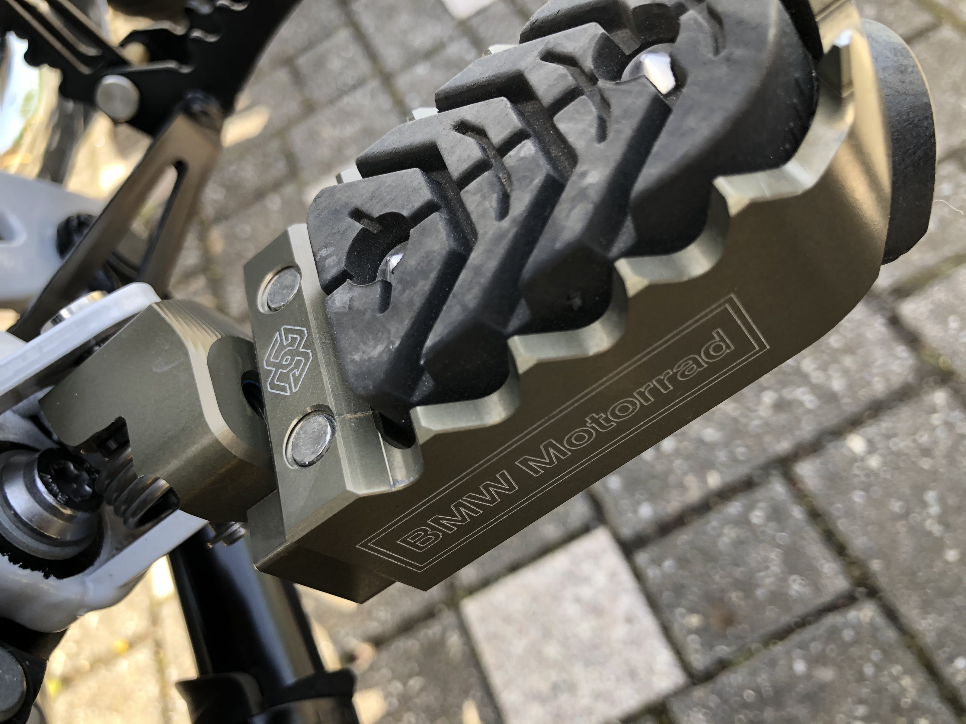

... also ist Korrosion die Ursache des Problems? Mir scheint, daß es mehr eine Überlastung der (dünnen) Stellen an den Gewindebohrungen ist.

Eine Kombination aus dem engen Abstand und dem verwenden (mangelhaften?) Material (Chargenproblem?). Bei „normalen“ Materialien spielt der geringe Abstand keine Rolle. Die konkrete Ursache werden wir sehr wahrscheinlich nicht erfahren.

Das stimmt. Die Stärke eines Material ist nicht immer entscheidend. Insofern würde ich vorschlagen, die Fußrasten direkt an den betreffenden Stellen einfach zu perforieren. Toilettenpapier reisst ja schließlich auch nicht dort, wo es soll. :smile:
