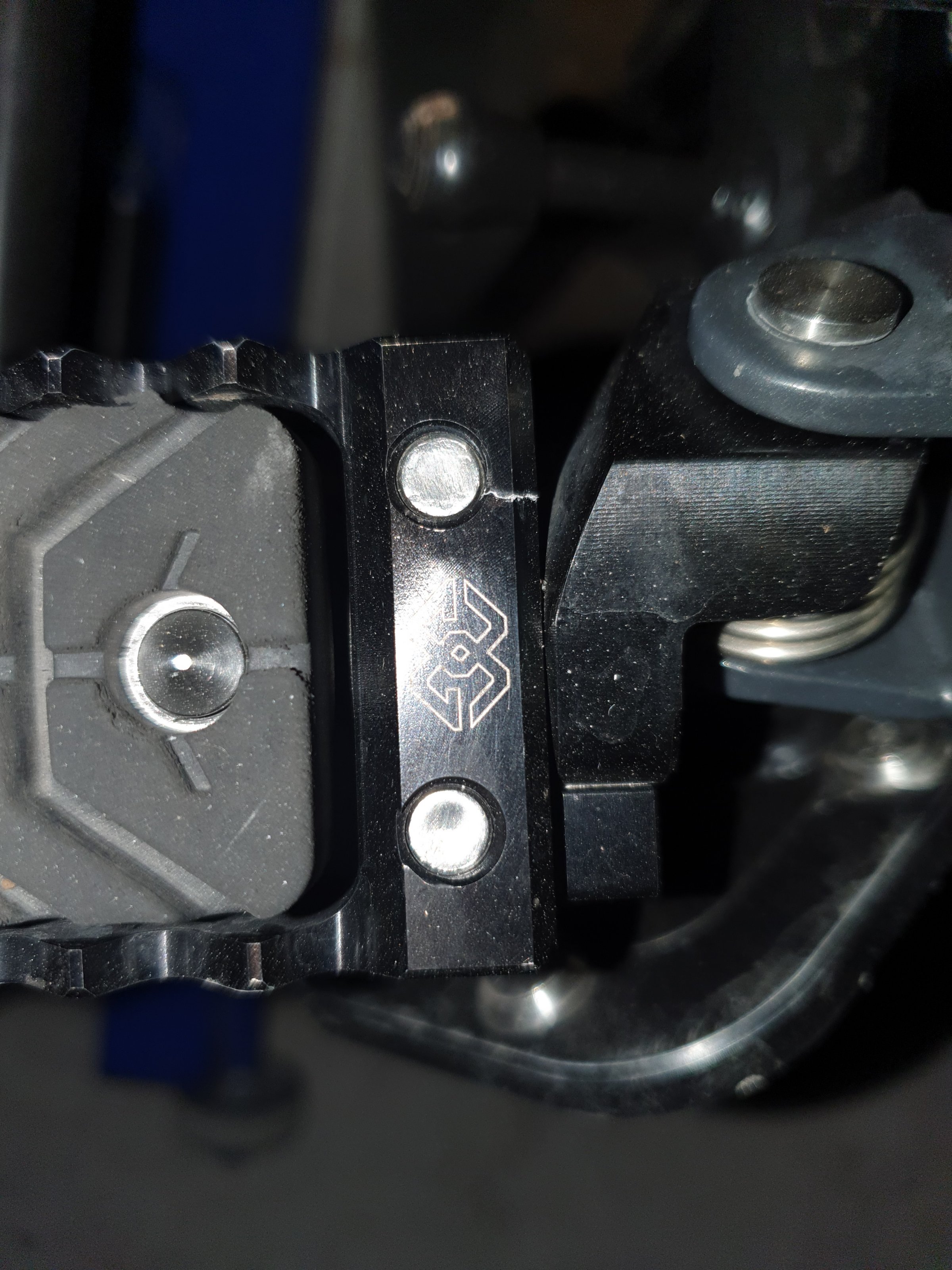

Hier auf Wunsch die Fotos von meinen gebrochenen Rasten links und rechts.
Gruss Andy

interessant wäre doch mal zu wissen, wieviele mit gebrochenen Fußrasten haben die Verschraubung gelöst und die Raste in der Höhe verstellt.
Die Raste wird ja in der mittleren Stellung ausgeliefert und ist mit blauem Loctite verschraubt.
Auf den meisten gezeigten Bildern ist die Fußraste entweder in der höchsten oder niedrigsten Verschraubung zu erkennen.
Solche Brüche würden auf eine ungenügende Passung zwischen VA Schraube und Innengewinde des Aluteils hindeuten, sprich die VA Schraube wird minimal zu groß zein.
Ich habe letzte Woche selber die Fußrasten montiert und die Verschraubung im Auslieferungszustand ist brachial fest.
Ich kenne die Raste zwar nur von den Fotos hier würde aber gerne trotzdem meinen Senf dazugeben.
Die Vermutung mit der "Presspassung" zwischen Raste und Schraube geht wahrscheinlich in die richtige Richtung. Ich halte es aber für unwahrscheinlich, dass der Fehler bei einem der Gewinde liegt. Das wäre bei der Fertigung mit Sicherheit aufgefallen.
Ich denke die Ursache liegt in einer Korrosion zwischen den unterschiedlichen Metallen Alu und Edelstahl. Die Fußrasten liegen ja an exponierter Stelle für Spritzwasser und im Durchgangsloch oben kann immer schön Wasser stehen bleiben. Verschärft wird das noch bei Salzfahrten oder dauerhaftem Laternenparken. Auch aggressive Reiniger könnten hier behilflich sein.
Wenn das Aluminium im Gewindespalt korrodiert baut sich eine enorme Druckspannung auf die das schwach konstruierte Aluteil aufsprengen kann. Das gleiche kennt doch jeder mit eingeforenen Wasserleitungen im Winter die dann auch aufplatzen. Die Belastung durch das Fahrergewicht addiert sich dann dazu und irgendwann gibt die dünne Aluwand nach.
Sofern die Schrauben vollflächig mit Loctite verklebt sind sollte das aber nicht passieren. Sind sie das tatsächlich bei allen oder haben einige beim verstellen gelöst und das Sicherungsmittel nicht erneuert? Ist im Neuzustand auch wirklich Loctite verwendet worden oder hat BMW vielleicht Sicherungsschrauben mit werkseitig aufgebrachtem trockenem Sicherungslack verwendet der nicht bis in die letzte Rille fließt?

...hatte ich weiter vorne auch schon ähnlich geschrieben - was mir auffällt - das Innengewinde ist auch beschichtet / farbig.
Ich weiß nicht wieviel die Beschichtung in dem Fall aufträgt, aber das muss AFAIK bei der Produktion berücksichtigt werden.
Was mich aber stutzig macht, in Gerissene BMW Motorrad / Gilles Enduro Fussrasten R 12x0 GS/A ist die ein Raste sogar mittig gebrochen - das deutet dann eher auf andere Ursachen hin - Material, Behandlung bei der Herstellung, Dimensionierung oder alles zusammen.

Meine sind ebenfalls nicht verstellt worden und auch an einer Stelle gebrochen (rechte Seite, dort steige ich nur äußerst selten auf...). Sehr wenig Offroad-Betrieb (maximal Feldweg).
