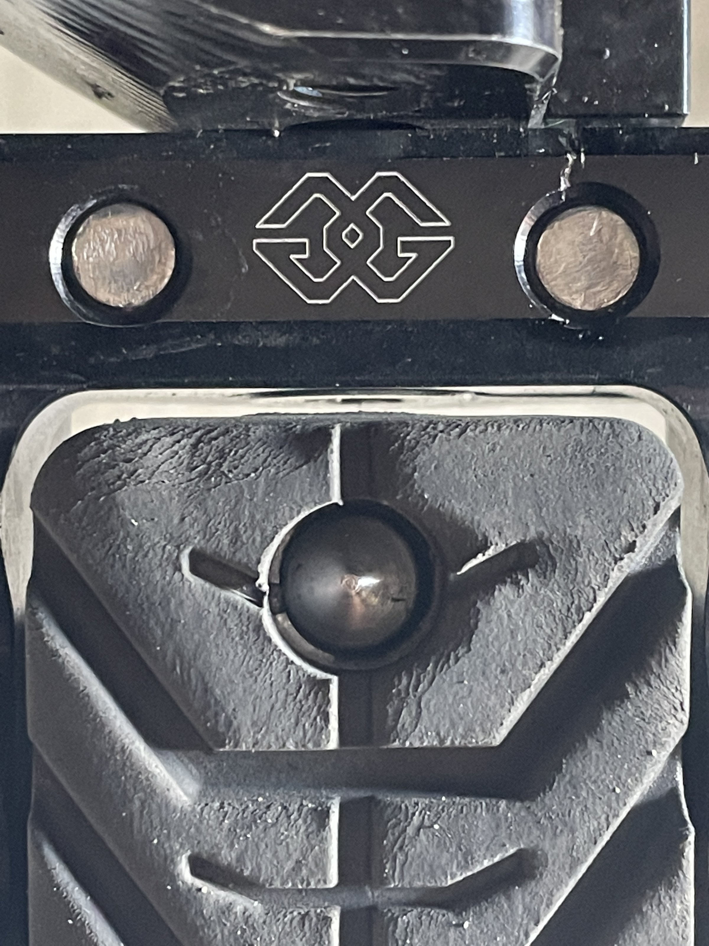

Ich glaube ich kriege einen Anfall. Obwohl meine Raste ja im September letzten Jahres von BMW getauscht wurde bin ich mal raus in die Garage. Und siehe da.......
Noch nicht so schlimm wie beim ersten mal. Aber schon wieder gebrochen. Ahhhhhhhhhhh. Habe gleich den BMW Händler eine Mail geschickt.
So ein Dreck. Auch wieder nur auf einer Seite?
