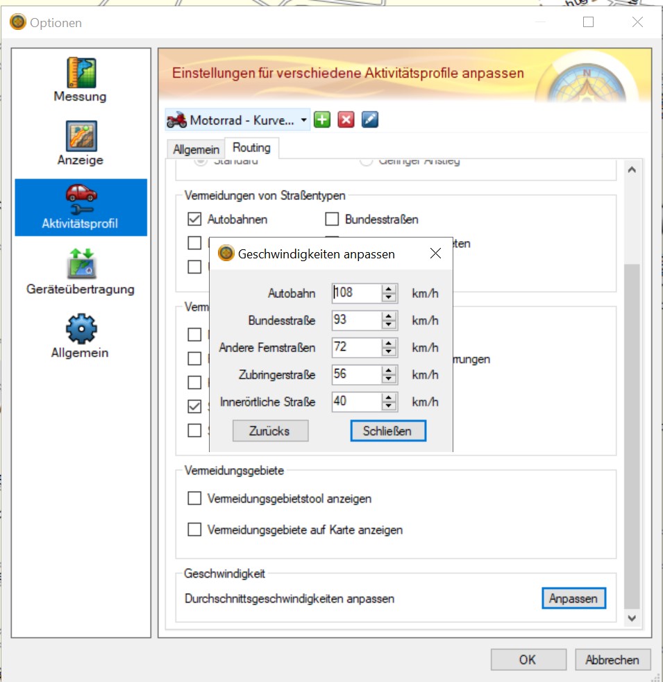

In BC kann man die Durchschnittsgeschwindigkeiten für die unterschiedlichen Straßen anpassen.
Ob das bei dir die Unterschiede verursacht kann ich nur annehmen.

Danke dir Volker,
die Tabelle kenn ich. Leider gibt es das Pendant hierzu im Navi meines Wissens nach nicht, sodass man die Werte angleichen könnte. Jetzt könnte man zwar versuchen über Anpassung der Werte in BC eine Angleichung zu erreichen, wird aber nicht funktionieren, da es ja auf den Umfang der jeweiligen Straßentypanteile ankommt und die sind ja logischerweise bei jeder Route anders.
Also bleibt's wie's ist!? 🙄
