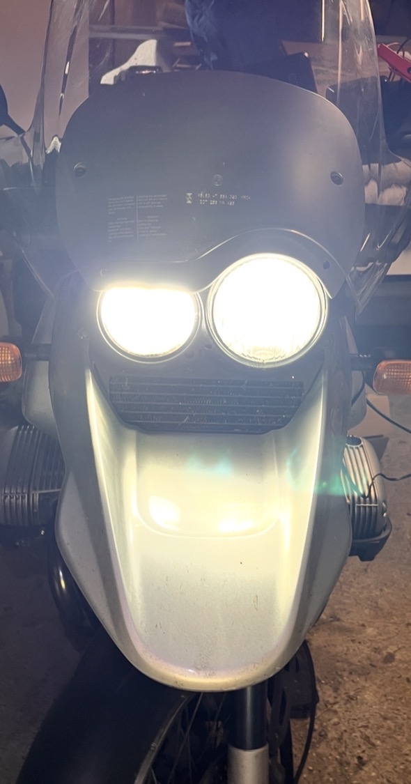

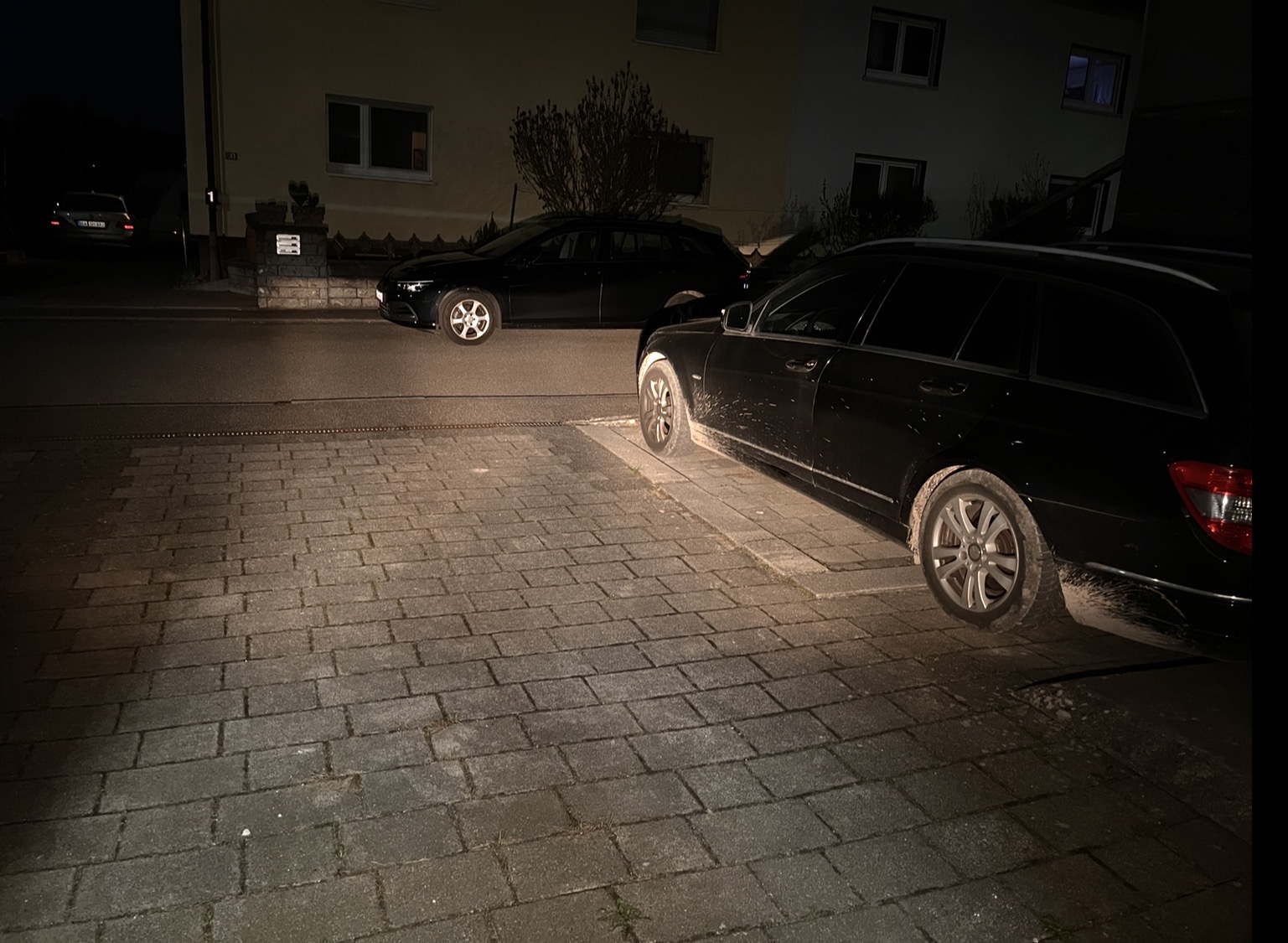

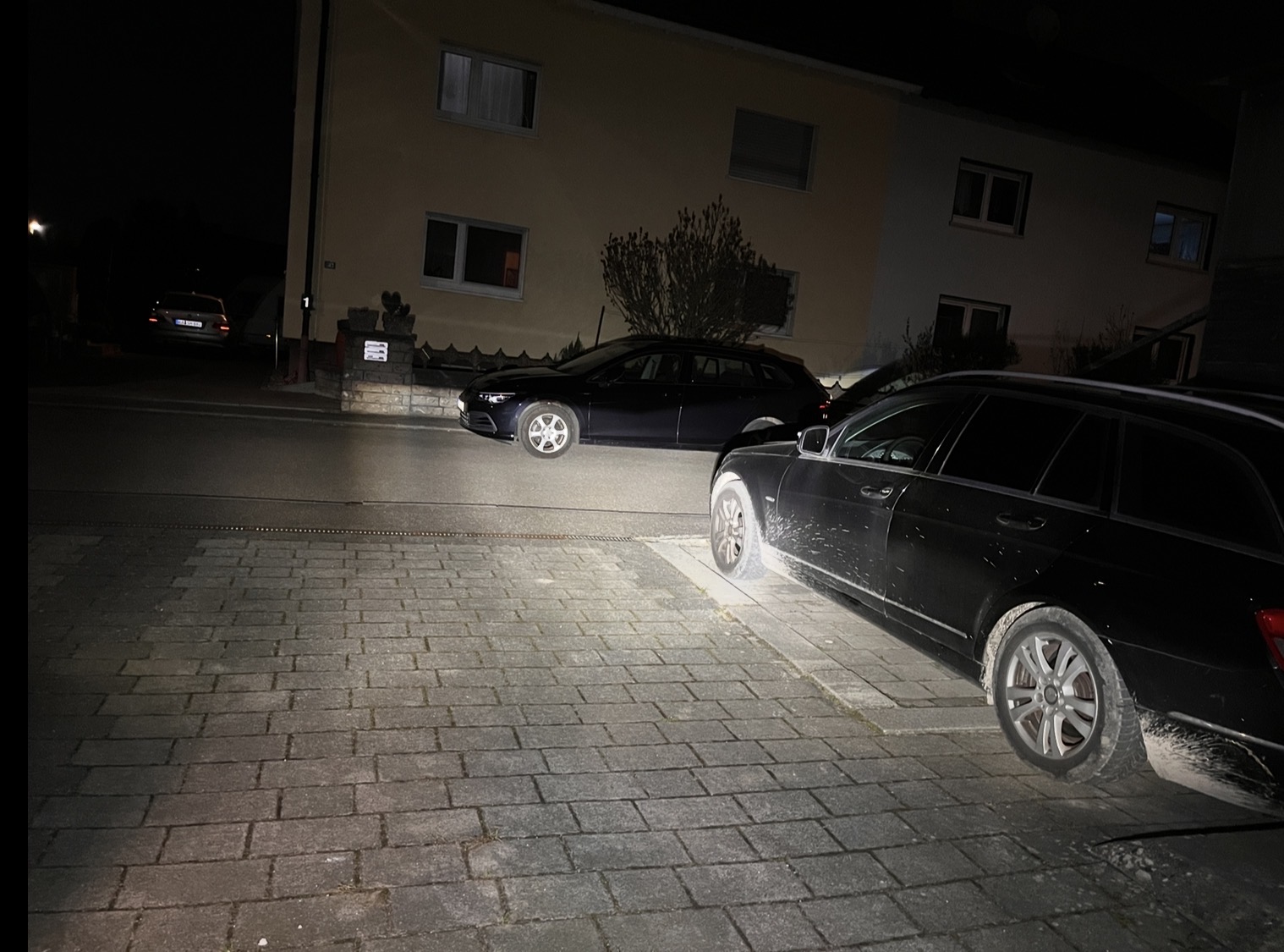

Heute endlich mal kein Regen Abends darum die LED eingebaut.
Bild 1 Abblendlicht Osram Nightbraker
Bild 2 Abblendlicht +Fernlicht Osram Nightbraker Lichtfarbe
Bild 3 Abblendlicht+Fernlicht Osram Nightbraker
Bild 4 Abblendlicht LED
Bild 5 Abblendlicht LED Lichtfarbe
Bild 6 Abblendlicht+ Fernlicht LED
Bild 7 Abblendlicht+Fernlicht LED Lichtfarbe
Bild 8 LED
Bild 9 LED vs. Osram Nightbraker.
Also ich bin damit zufrieden. Preis/ Leistung im Verhältnis gut . Die Hell-Dunkel Abgrenzung ist nicht so klar wie bei den Osram LED. Für mich bleiben die drinnen.

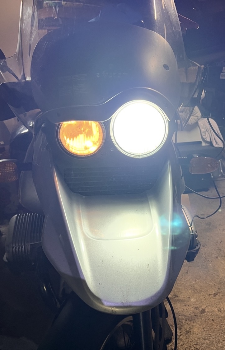

Gestern kamen die Birnen an und als es dunkel war habe ich sie gleich testen müssen.
Wir zu sehen ist, brauche ich jetzt noch eine LED Birne fürs Standlicht, weils so jetzt doof aussieht.
Die Kante beim Abblendlicht ist wunderbar zu sehen, dafür ist ja der Linsenscheinwerfer verantwortlich, hier kann nur Mist passieren, wenn die LED nicht auf selber Höhe wie der Leuchtfaden der Birne sitzt.
Ansonsten kann ich (aus der Garage heraus) nur sagen:
  • Lichtfarbe, neutrales mit leichter Tendenz zu kaltem weiß
  • etwas heller als Halogen, wirkt wesentlich heller weil weißeres Licht
  • chinesisches Werbeversprechen mit 80W & 16000 Lumen…. habe ich in keinster Weise erwartet, aber was ich sehe, schaut gut aus
  • Langlebigkeit: habe mir vorsichtshalber gleich 4x diese Birne zugelegt.
