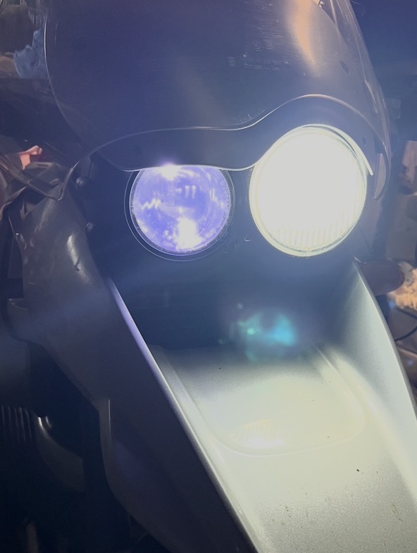

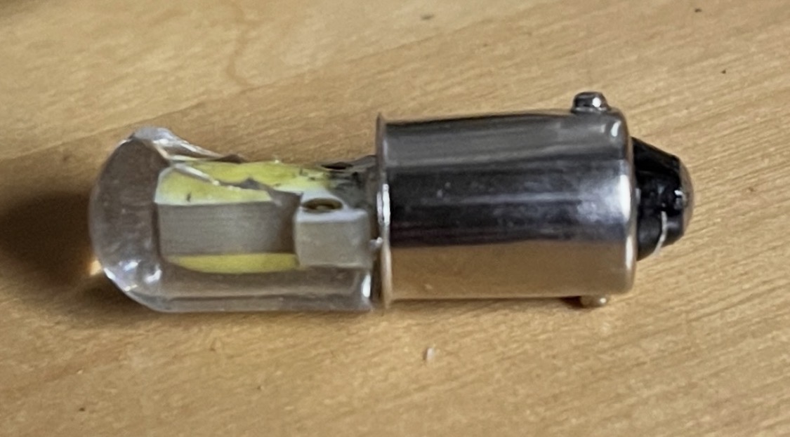

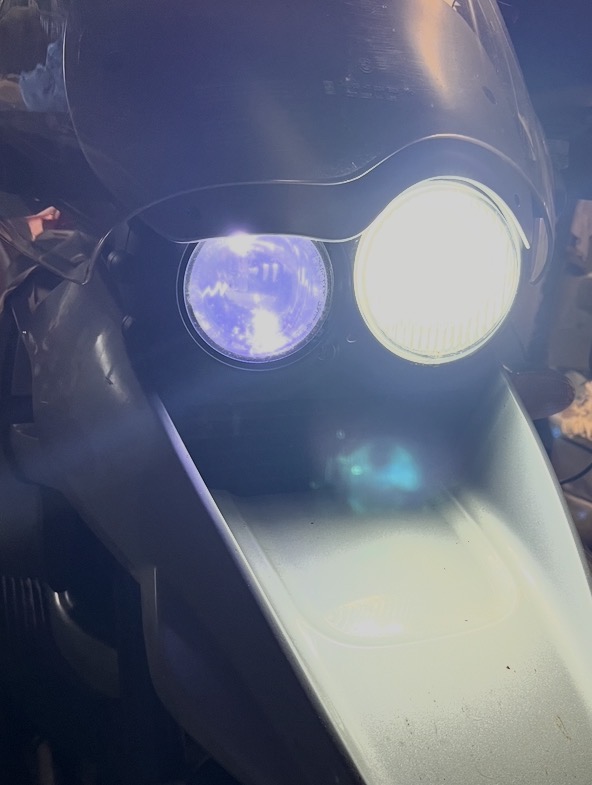

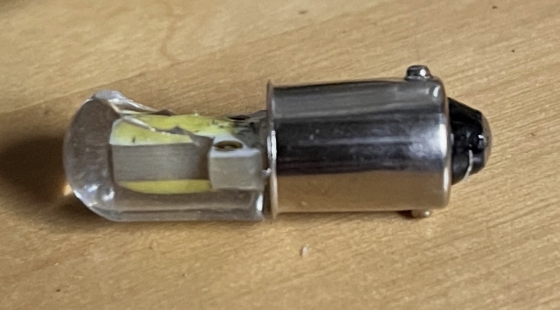

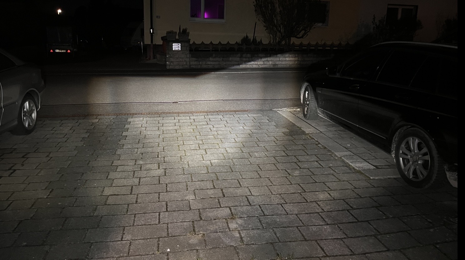

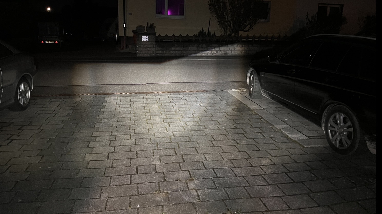

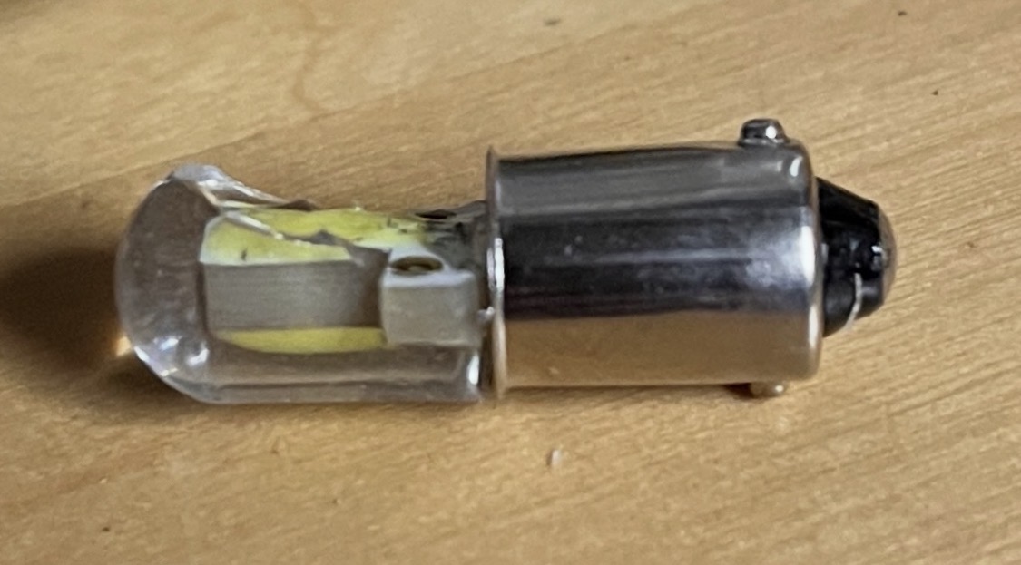

So die Standlichbirnchen sind da. Schaut viel besser aus.
Man muss aber bei eindrehen in die Fassung aufpassen, dass man den Silkionüberzug nicht kaputt macht…

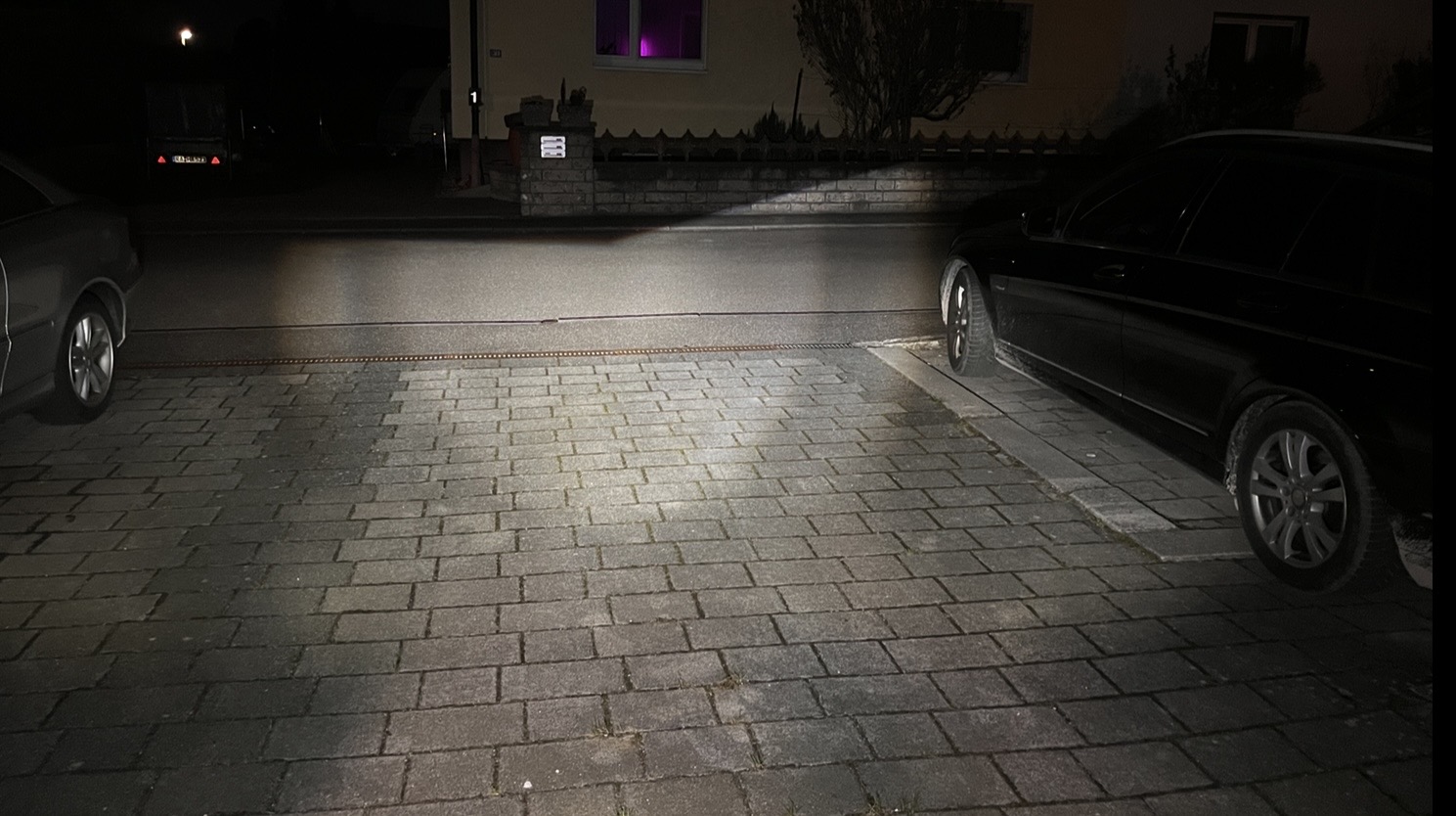

Und hier noch mal ein Foto vom Abblendlicht, wegen der Schräge die man auf den ersten Bildern nicht so gut erkennen konnte.
Jetzt mal noch ein neuen Pneu für vorne beschaffen, dann kann ich auch endlich wieder den Schwarzwald unsicher

Und wieviel Watt hat die Standlichtbirne? Gibt es jetzt irgendwie elektrische Probleme?
Dabebbe
Dabebbe
28.04.2022
519
Muggensturm
R1150GS
auf der Ali-Seite steht 3W
Nein, wie auch, die alte Kuh hat keinen CanBus., daher gibt's weder bei Stand-, Abblend- oder Fernlicht irgendwelche Probleme oder Fehlermeldungen.
Beim Bremslicht wird in Verbindung mit dem (I-)ABS die 21W (ungefähr) "gemessen".
Und das olle Glühbirnen-Blinker-"Relais" benötig je Seite 42W, damit der Rhythmus (1,5Hz) stimmt.
Auf der Verpackung und in der Produktbeschreibung der LED-'Standlichtbirnchen' schreibt z.B. OSRAM: nicht für den Straßenverkehr.
Seid vorsichtig - irgendwo kann dann doch mal ein "Kläger" um die Ecke kommen ...

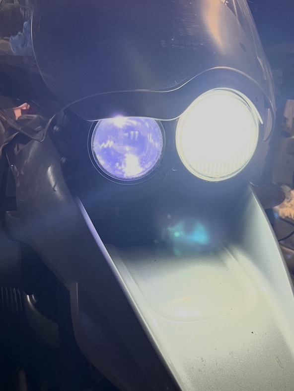

Naja erstmal gibt's nen Mängelschein. Ich habe im Abblendlicht und Fernlicht jetzt China LED drin. Trotzdem fahren 2 H1 Halogen im Daypack mit spazieren. So kann ich vor Ort bei einer Kontrolle in D die Untersagung der Weiterfahrt verhindern, wenn ich das fix austausche. Der Rest ist nur ne OWi und mir wurscht.
